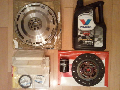

Wczoraj przyszła paczka z Radomska i dołączyła do reszty gratów czekających na montaż w Madzi :)
Tarcza sprzęgła Exedy, filtr oleju Mazda, uszczelniacze na wał Mazda, filtr kabinowy, olej Valvoline VR1 Racing 10W60 oraz odchudzony zamach, który po kuracji waży równe 4,4kg. We wtorek auto idzie 'pod nóż' ...o rezultatach będę informował na bieżąco <ok>

a które koło zamachowe odchudzałeś od kf czy k8,

Odchudzone zostało koło z KF'a... koło z K8 jest obecnie w aucie.

Zamach prezentuje się zacnie :D Ale i tak byś dostał opieprz ode mnie za pisanie post pod postem <lol>

sprzeglo exedy ? ja widze tylko tarcze:>
full reklama nawet filtr mazda jaka cena?
śmigasz autem w zimie? 10w60 nie za gesty na -20?

To dłuższa historia, bo rok temu w maju przy okazji swapu wleciało nowe sprzegło exedy, ale w czerwcu z powodu winy mechanika szlag trafił skrzynię i w konsekwencji tarczę sprzęgła – to tak w skrócie. Byłem wtedy w dodatku w poznaniu i na szybko wrzuciłem tarczę sprzęgła z mojego KFa. Teraz jednak "przy okazji" wrzucam z powrotem jedyną słuszną tarczę <spoko> Ceny filtra nie pamiętam teraz ale w carspeedzie nie odbiegała od zamienników szczególnie...
Nie wydaje mi się, ale musiałbyś zapytać Capazo... jeździ dużo dłużej ode mnie na tym oleju – także zimą, chociaż ostatnio słowo jeździ to chyba nadużycie :P

BLACK666PL napisał(a):a które koło zamachowe odchudzałeś od kf czy k8,
tyle czasu temat walkowany i zawsze sie znajdzie ktos kto nie wie.Koło zamachowe w KFie i K8 jest identyczne.Dopiero KL ma ciezsze.
thewildone witaj w klubie ładnych kólek zamachowych :P

Uuuu la la :D Nawet otwory 'antycelulitowe' są niemal bliźniacze jak u mnie, więc gdyby nie kolor powiedziałbym że to moje :P Muszę spytać... jaka waga? :>

no kolor inny,bo mialem szpreja pod reka hehe.Pewnie ta sama firma robila.U mnie jest 4.9kg i w KFie lata git.Sie zobaczy jak w KLu zagada

Odebrałem auto i jestem po 2 przejażdżkach. Pierwsza na spokojnie, silnik dobrze się rozgrzał, a ja sprawdziłem czy wszystko gra, jak pracuje skrzynia, sprzęgło i hamulce... bez zastrzeżeń.
Druga przejażdżka po kilkunastu kilometrach i pierwsze wrażenia:
– Auto dużo szybciej wkręca się na obroty
– Nie zauważyłem nierównej pracy, kultura wolnych obrotów po staremu
– Subiektywnie auto lepiej przyspiesza i robi to bardziej wściekle <diabełek>
To na tyle, czas szykować się do pracy, póki co zamach 4,4kg nie wykazał wad, czy tak zostanie – czas pokaże papa
