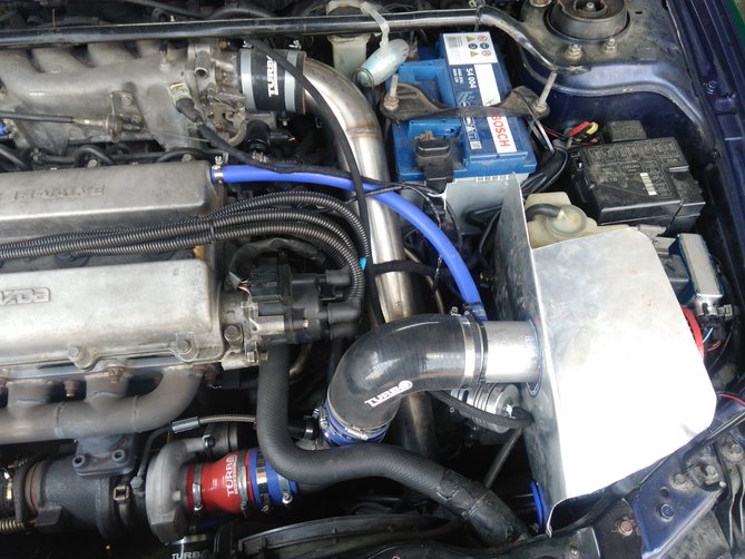

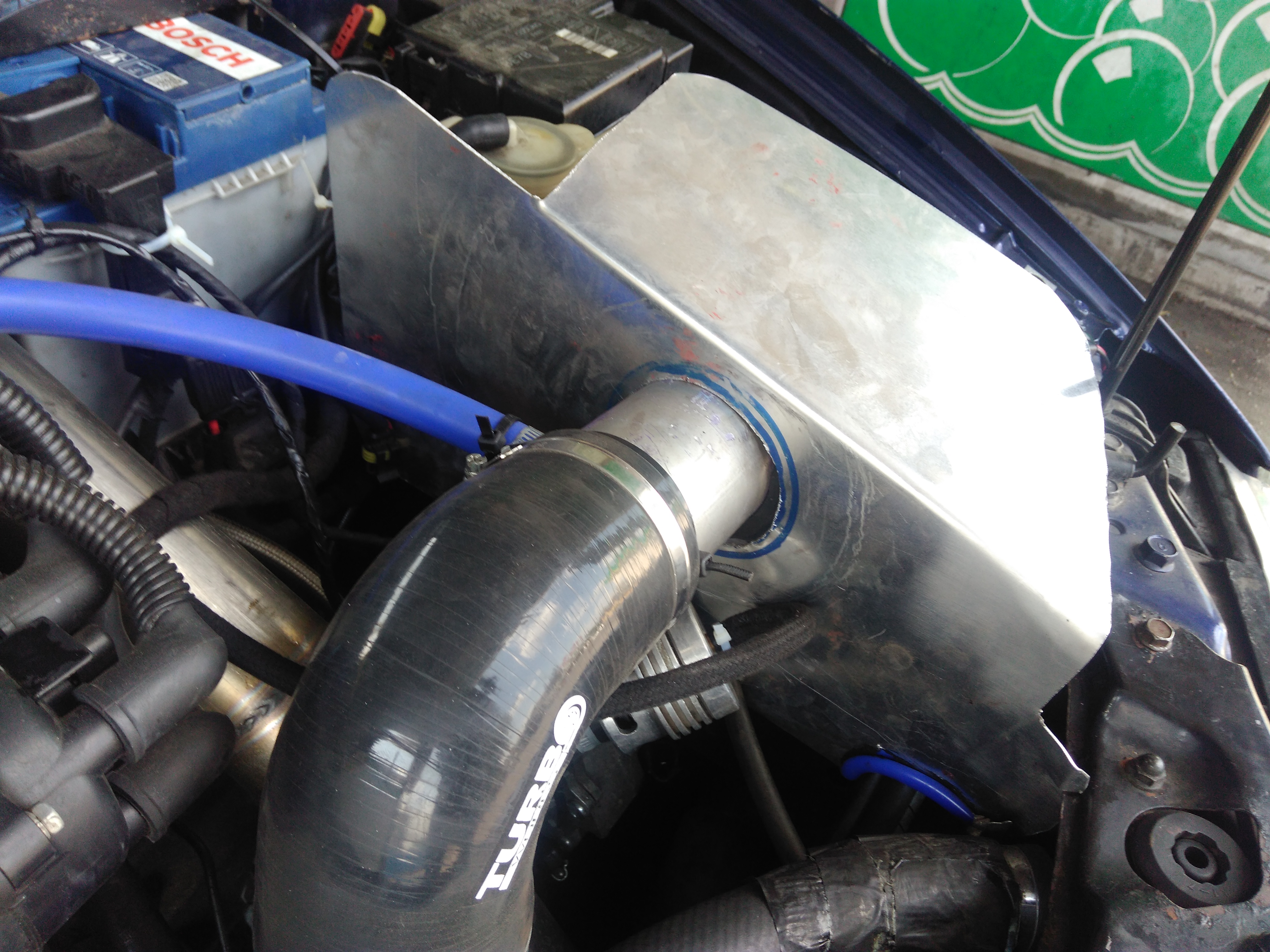

Postprzez Bo_Lo » 31 maja 2018, 14:01
Mały up.

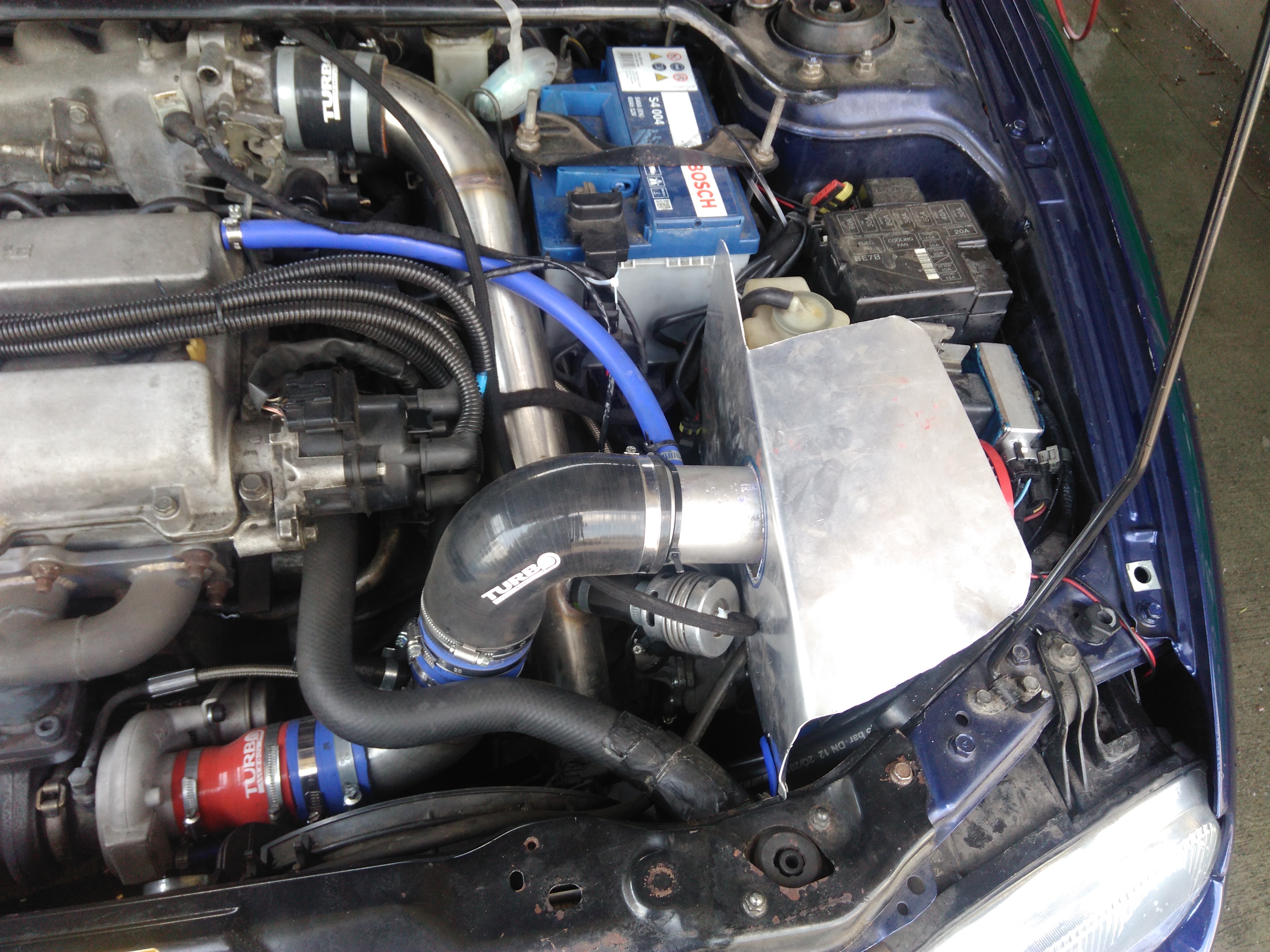

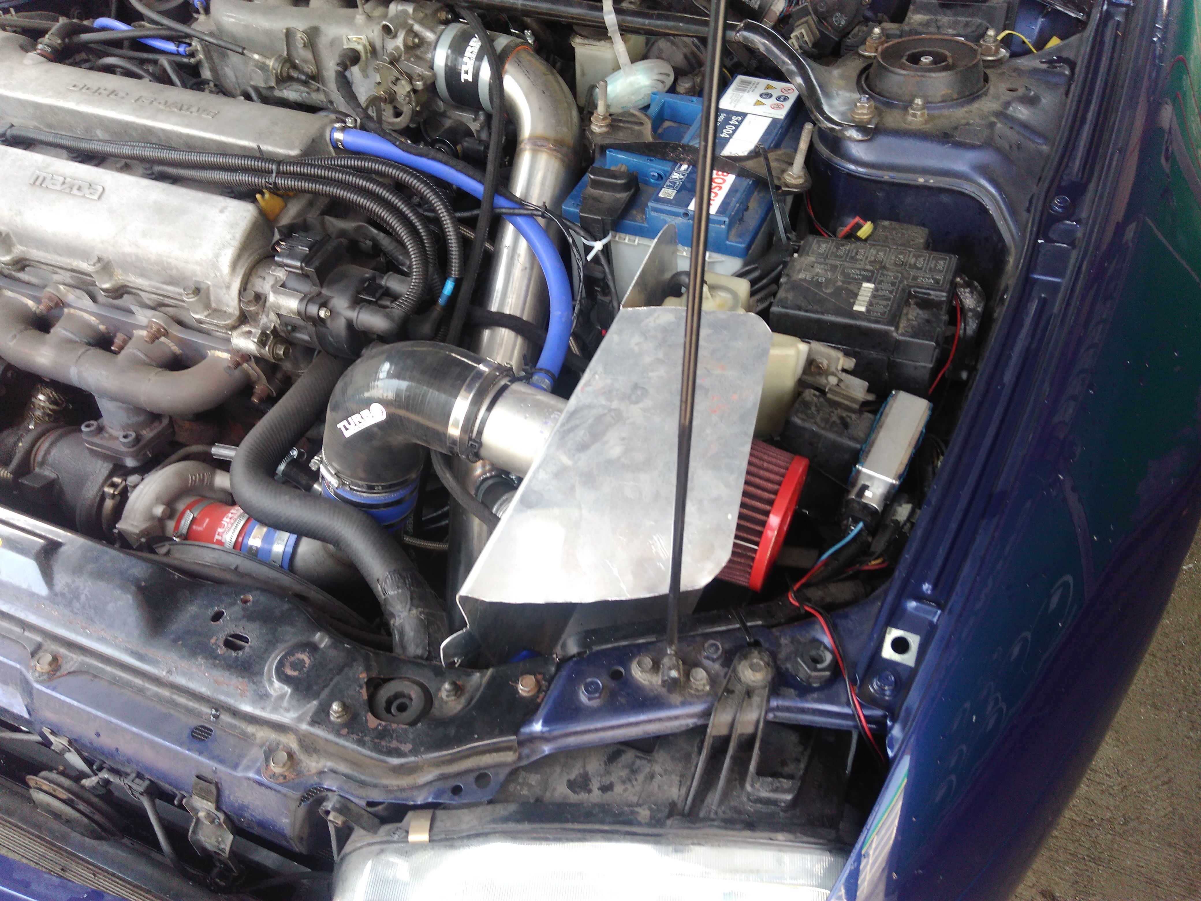

Wczoraj odpowietrzyli hamulce i jest trochę lepiej,ale to nadal nie to.Klocki zjechane o ok 2 mm więc stanowczo za dużo jak na ok 500-600km .Najlepsze że miękkie i schodzą w oczach a felgi nawet brudne nie są,na tarczach jeszcze ślady obróbki fabrycznej.Chyba zaryzykuję i zmienię klocki na twardsze kashiyama lub TRW .Wezmę chyba ta wersje niższa bo te co mam to są większe od tarczy i dobre 3mm na dole od strony silnika jest poza tarcza i się robi spory rant na klocku.
Wczoraj z pomocą grupy Roki garage <rotfl>
Ogarnąłem też odseparowanie stożka i owinięcie DP (kawałek ok 20cm jeszcze dowolne aż do plecionki ale to muszę , kanału.)
Efekt taki że to dczuwalniej lepiej się zbiera ze startu po staniu np w korku czy na światłach a filtr jest ciepły a nie gorący po otwarciu maski.Czyli temperatura w dolocie znacząco spadła,zostało owinąć rurę dolotu do przepustnicy i rurę od Turbo do IC bo idzie między chłodnica a turbiną i przerobiona Ori osłona blaszaną kolektora.

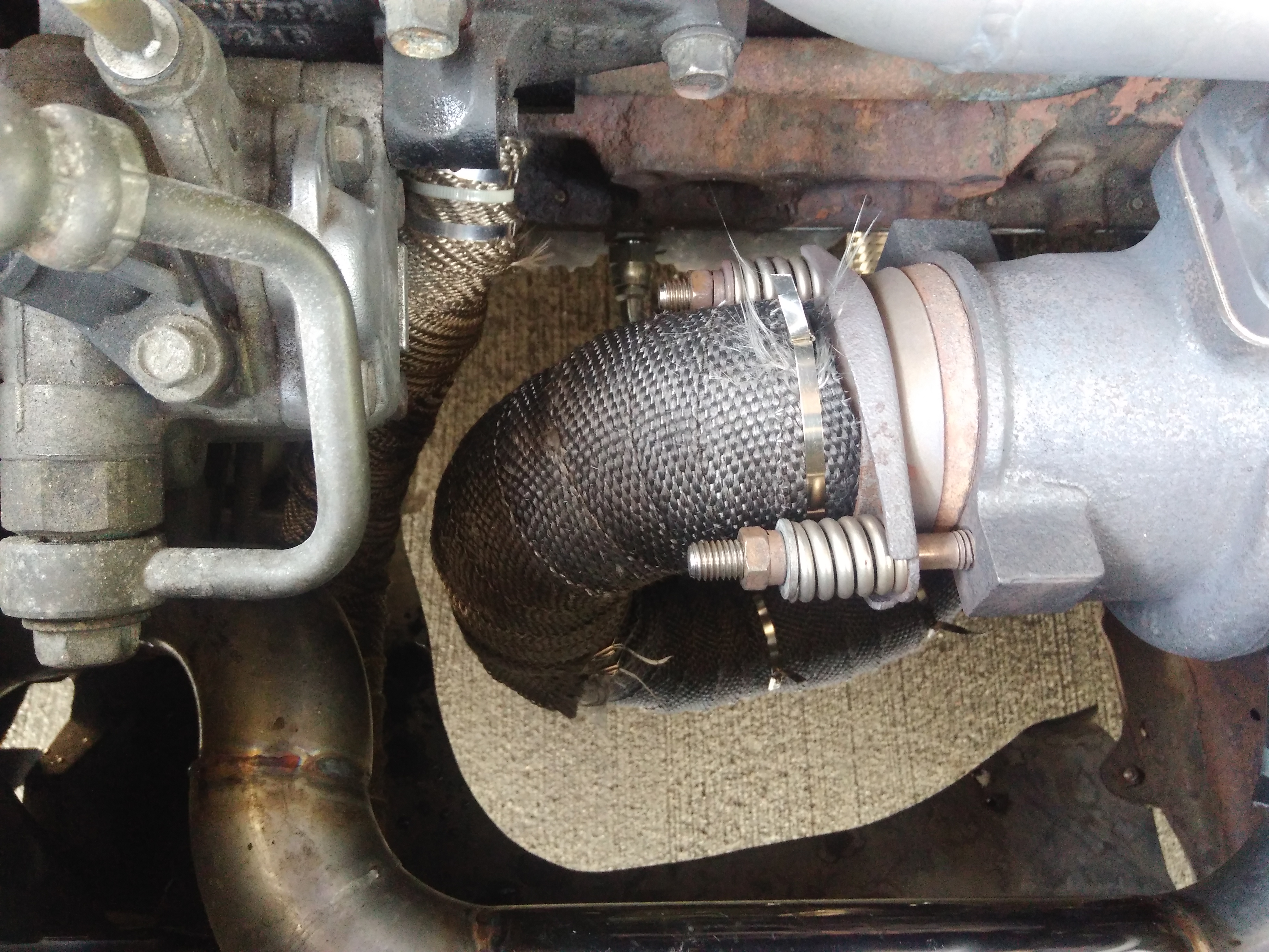

Postprzez Neonixos666 » 31 maja 2018, 18:21
kolektor nie będzie owijany? tylko osłona?
Posty: 9523 (54/244)

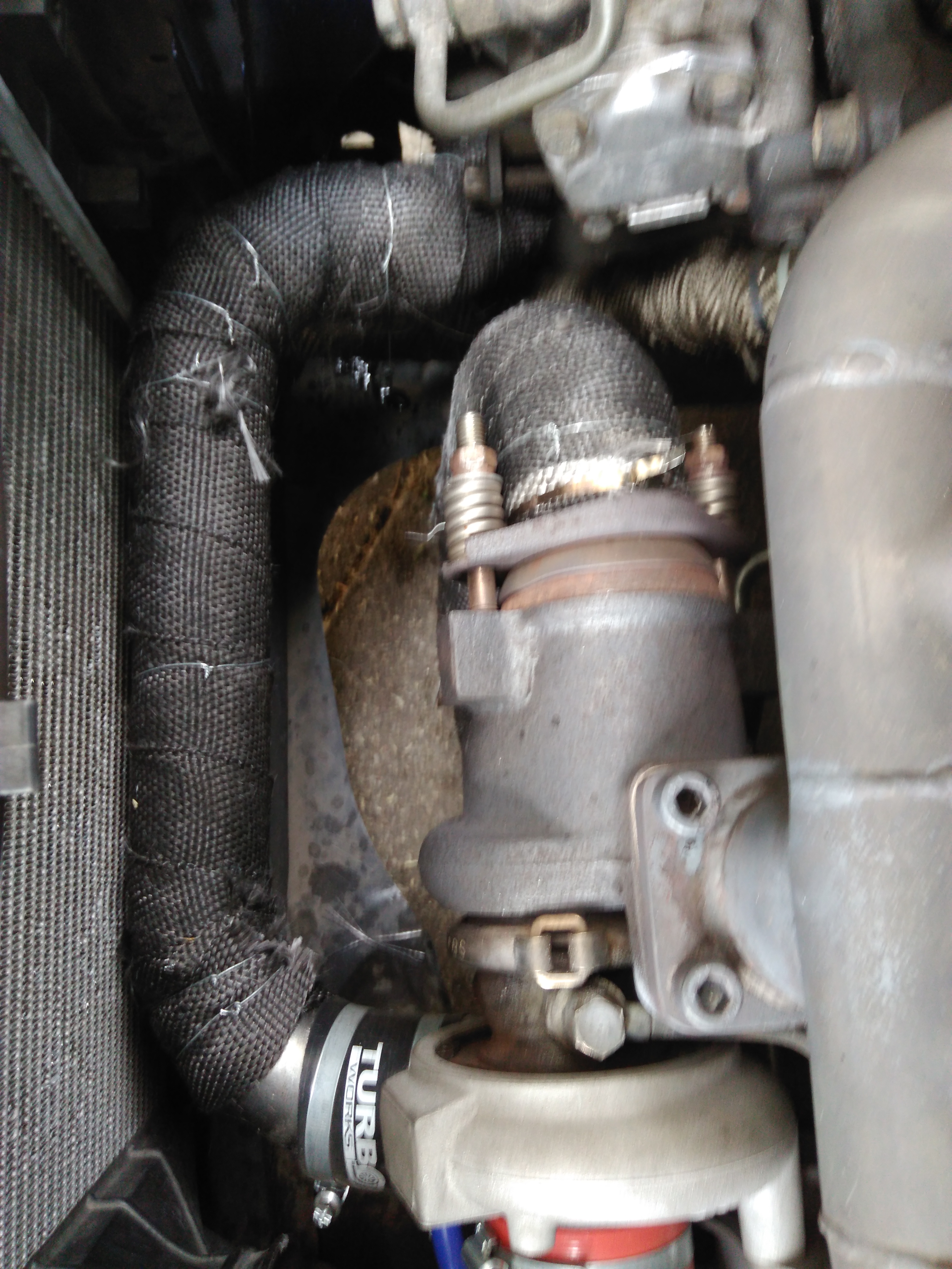

Postprzez Bo_Lo » 1 cze 2018, 11:44
Tylko osłona ,kolektory z kwasowki po owinięciu lubią pękać.

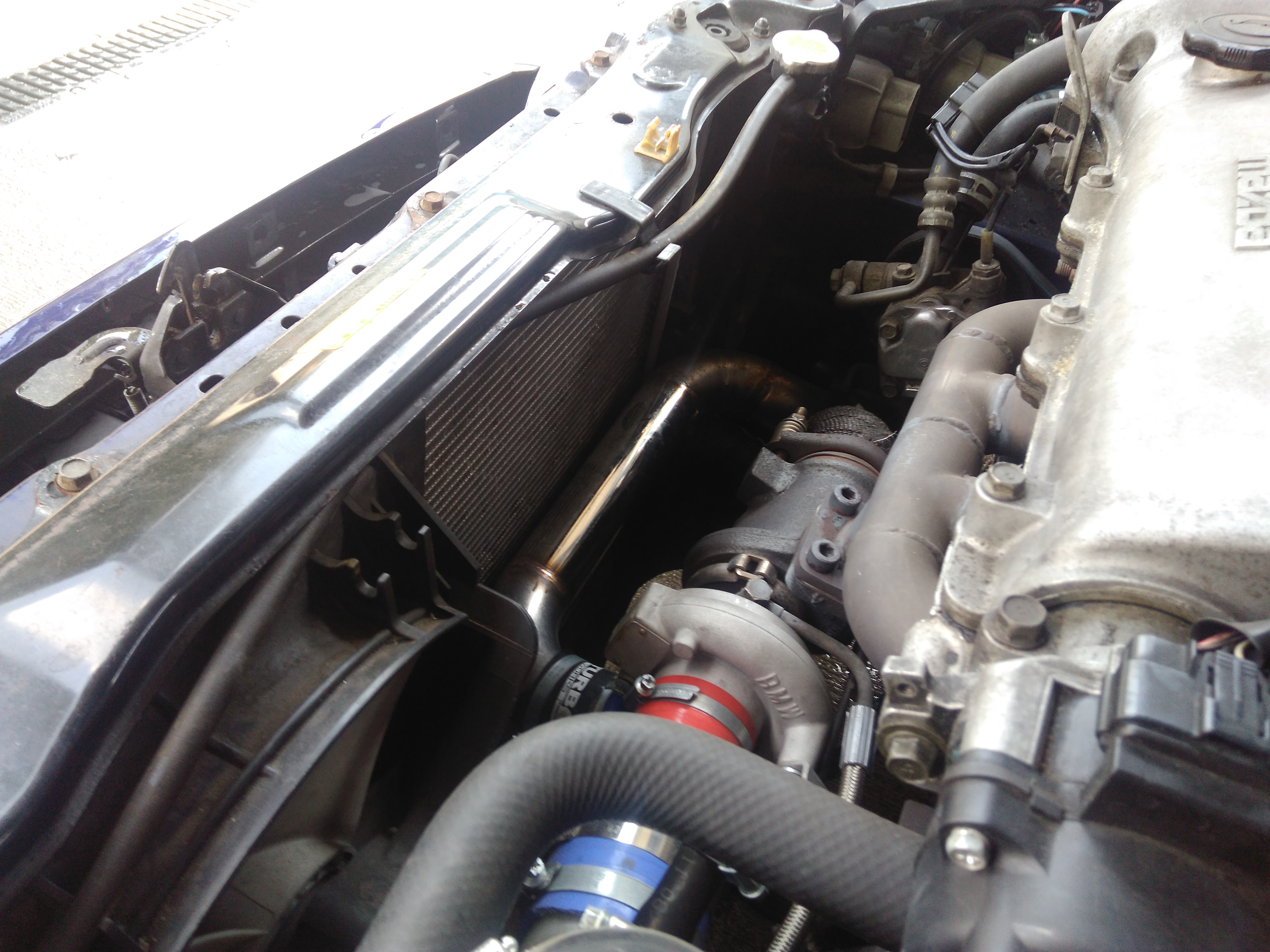

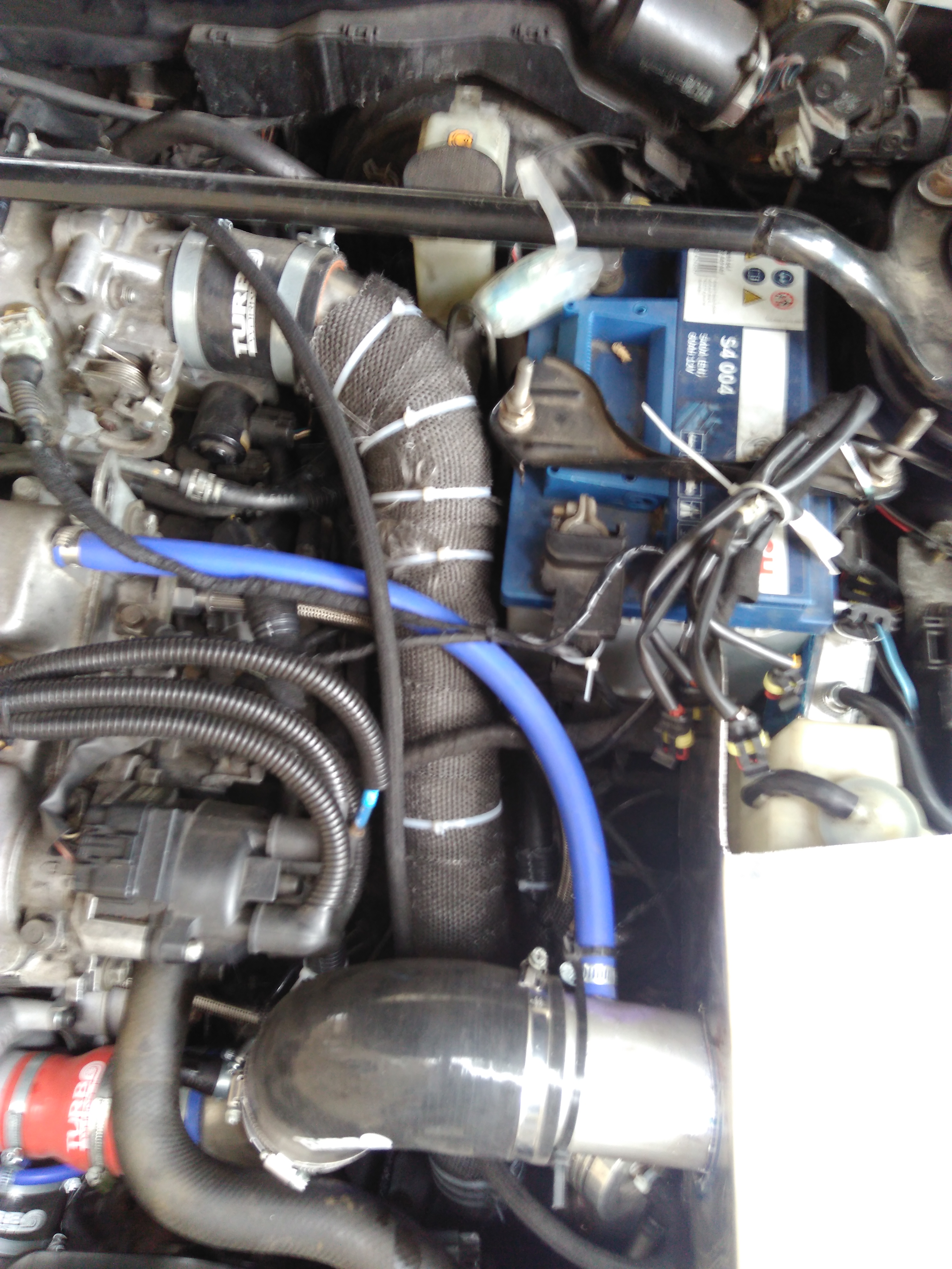

Postprzez Bo_Lo » 16 cze 2018, 21:59
Dzisiaj było trochę czasu ,umyta bo zarosła pod warstwą żywicy z drzewa ,wymieniony wąż górny na używkę w lepszym stanie(muszę zamówić nowy) ,owiniety dolot bandażem.Trytki są tylko tymczasowo bo rura strasznie śliska i się zasuwali podczas owijania,a owijalem bez demontażu na aucie, będzie ogarnięte na "ładnie".
Zakupiony też nie iekszy stożek simoty,ale się nie mieści i trza będzie modzic przegrodę termiczną.
Dzisiaj zamówiłem klocki twarda mieszankę ,ale że przy okazji umarł lewy przegub to pewnie zrobię za jednym zamachem.
Zamówiłem też większe sprzęgło zeby moc wrócić do poprzedniej mapy zapłonu <faja>
Niestety nie będzie już taki sleeper,będzie wylot ciepłego powietrza na masce,za duże piekiełko tam się robi ;)

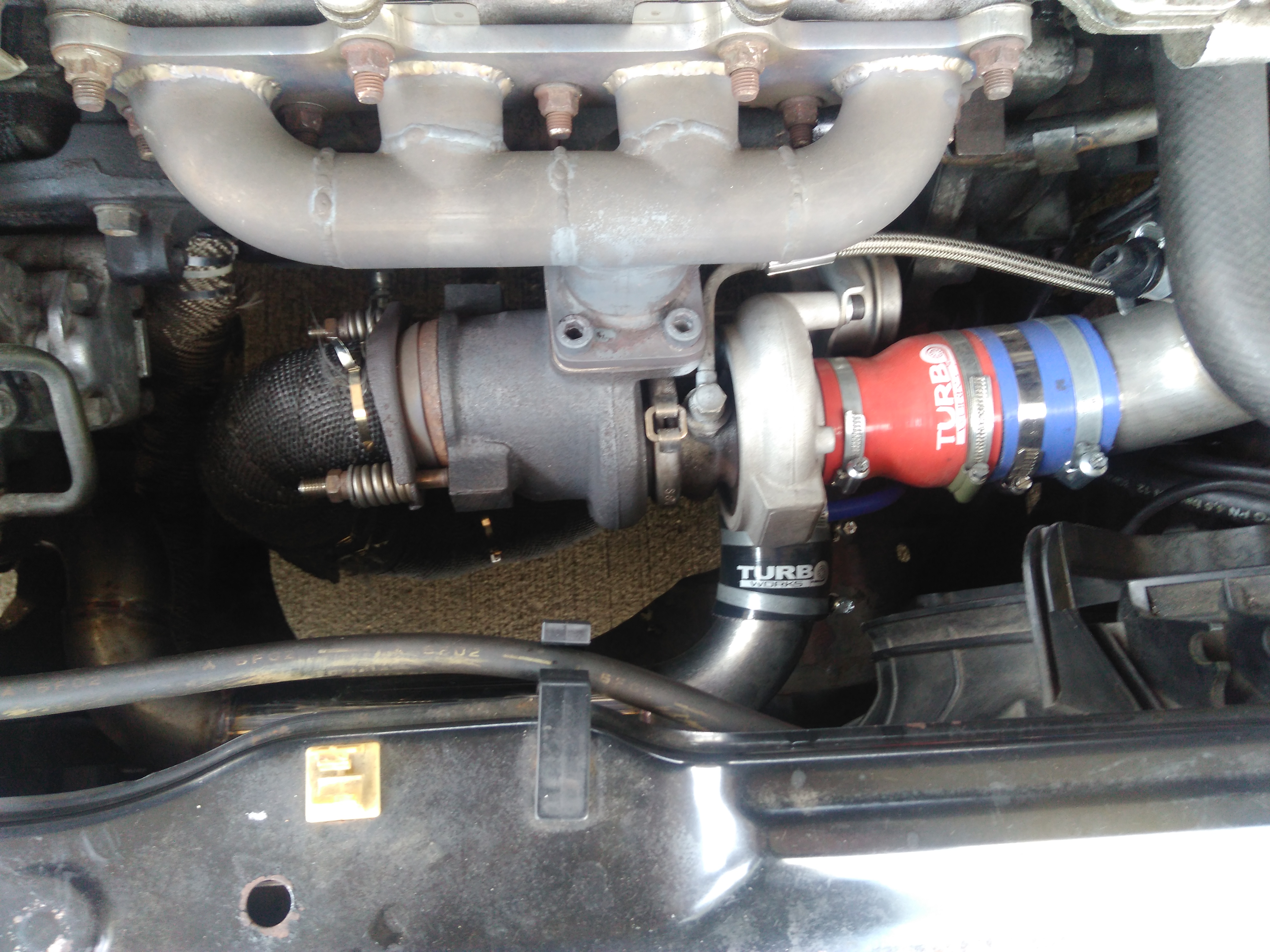

Postprzez Neonixos666 » 17 cze 2018, 08:31
Trzeba było dać opaskę metalową na początek żeby się nie zsuwało i potem ciasno owijać.
Bo_Lo napisał(a):Niestety nie będzie już taki sleeper,będzie wylot ciepłego powietrza na masce,za duże piekiełko tam się robi
z gołym kolektorem który ładnie się nagrzewa to nic dziwnego. Unieś może maskę na razie na zawiasach.
Postprzez Bo_Lo » 17 cze 2018, 18:24
Neonixos666 napisał(a):Trzeba było dać opaskę metalową na początek żeby się nie zsuwało i potem ciasno owijać.
owijalem bez demontażu bo musiałbym zdejmować zderzak i kupa roboty by była bo pierwsze i jedyne łączenie mam przy IC,a na aucie w tej plątaninie przewodów itp nie jest to takie łatwe.Teraz wleca opaski metalowe max 4 sztuki lub trytki czarne a trytki białe wyleca.
Neonixos666 napisał(a):z gołym kolektorem który ładnie się nagrzewa to nic dziwnego. Unieś może maskę na razie na zawiasach.
Uniesiona maską daje coś tylko na postoju, podczas jazdy wręcz pogarsza .Na ta chwilę mam wywalona uszczelkę od strony szyby,jak założę wylot z focusa 2rs uszczelka wróci na swoje miejsce.Kolektor dostanie seryjna odpowiednio doci ta i dogieta osłonę blaszaną.Kolektory z kwasu po owinięciu lubią pękać.
Myślę jeszcze nad owinięciem gorącej strony turbo lub kocykiem .

Postprzez Neonixos666 » 17 cze 2018, 20:26
Ja bym spróbował owinąć kolektor, nie chce mi się wierzyć że owinięcie powoduje pękanie a jeśli pęknie to znak że to był jego słaby punkt. Kocyk na turbo na pewno coś da.
Postprzez Bo_Lo » 17 cze 2018, 21:09
No jest to zdanie i rada od osób z dość dużym doświadczeniem i autorytetem w "branży" .Gdyby był z czarnucha można SM albo owijać,ale z kwasu ,tym bardziej z tego stopu co ja mam jest duże ryzyko.Bede przerabiał fabryczna osłonę kolektora tak by pasowała.Powinna dać radę ,w końcu żadne seryjne auto nawet turbo nie ma owijanego kolektora.
