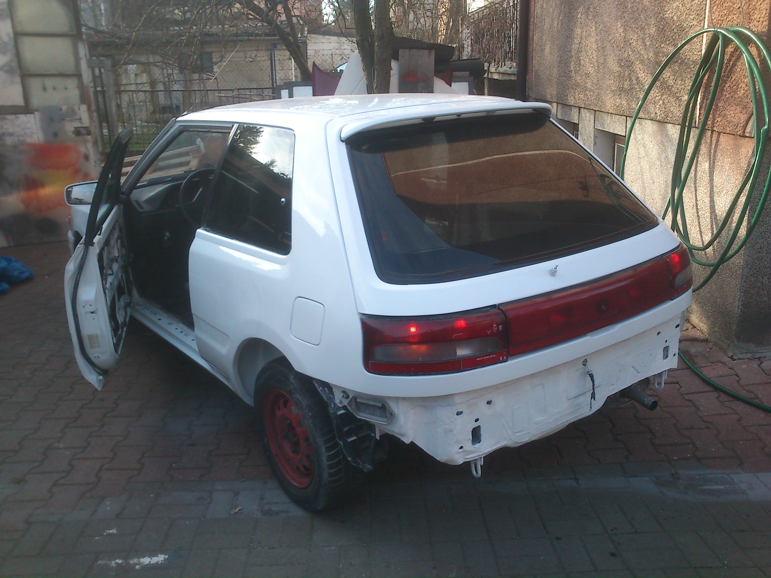

Jeszcze nie wyjechała, po prostu dla przypomnienia wrzuciłem starą fotkę znalezioną gdzieś na telefonie ;)
Oczywiście że pozwolę pasy i kubły wypróbować <spoko>

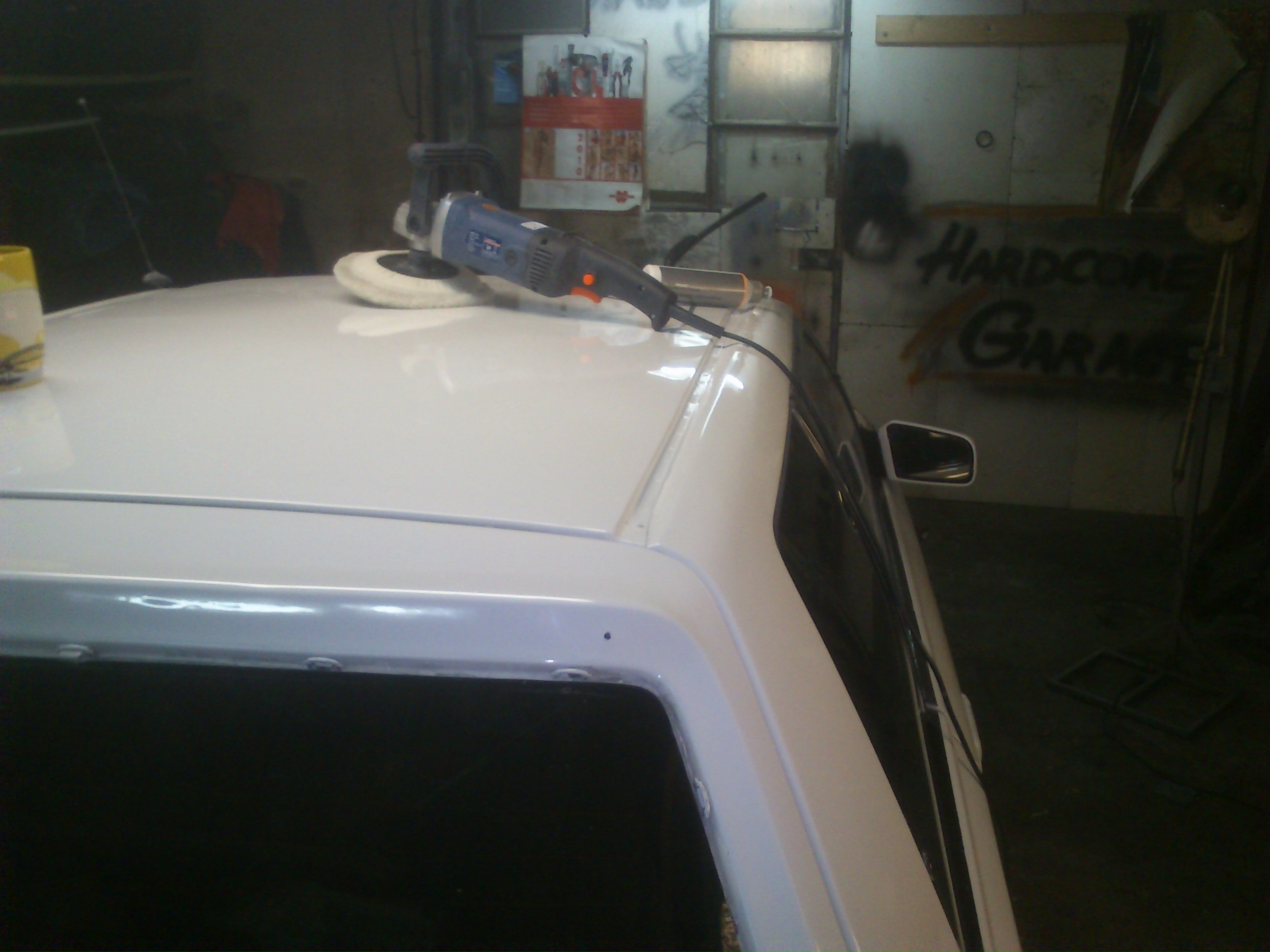

Dzisiaj polakierowane w najczarniejszą czerń zostały żeberka ze zderzaka, listwy wokółszybowe tylnej klapy oraz ramię tylnej wycieraczki :D
Już bliżej jak dalej do końca <faja>

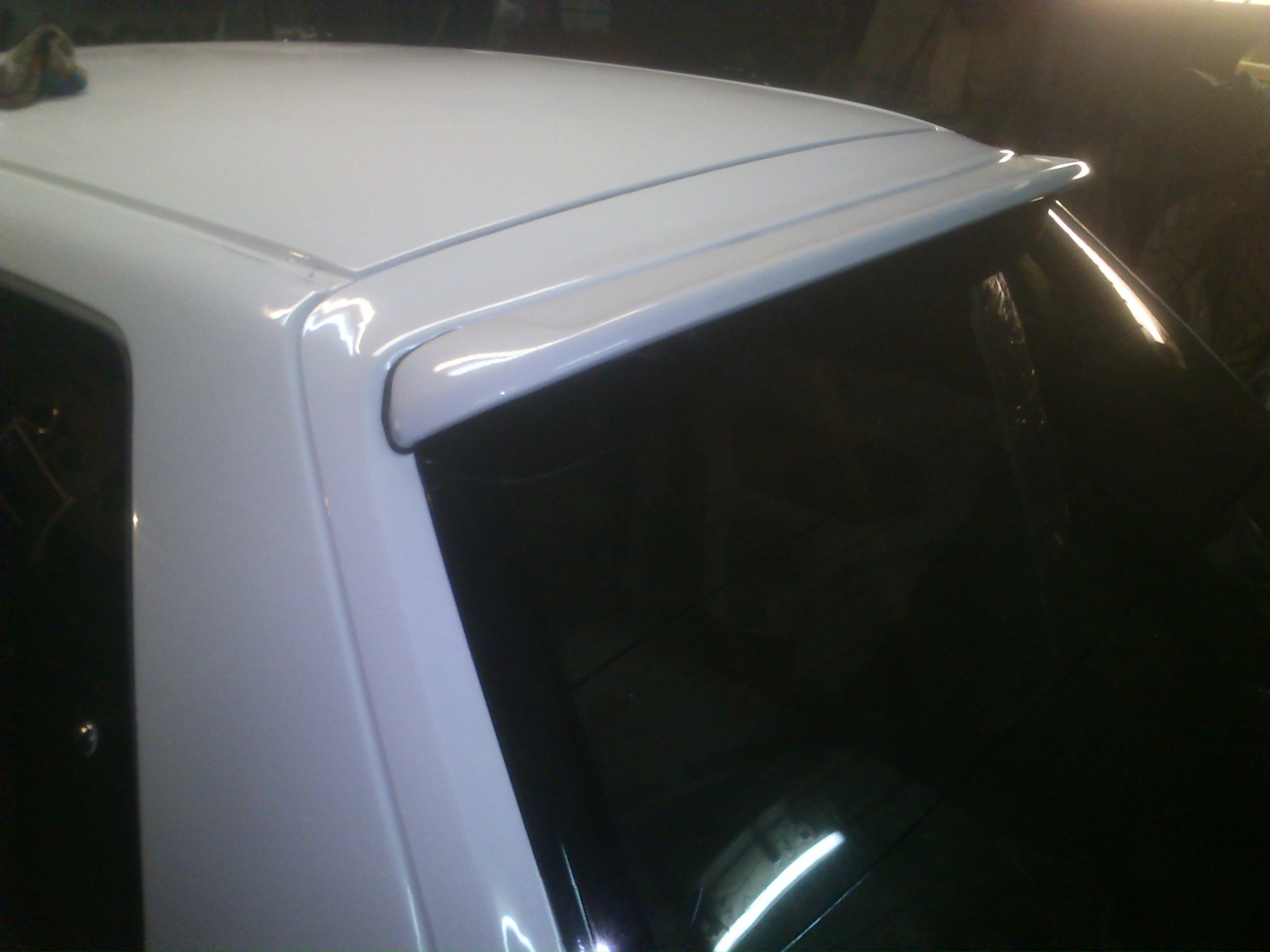

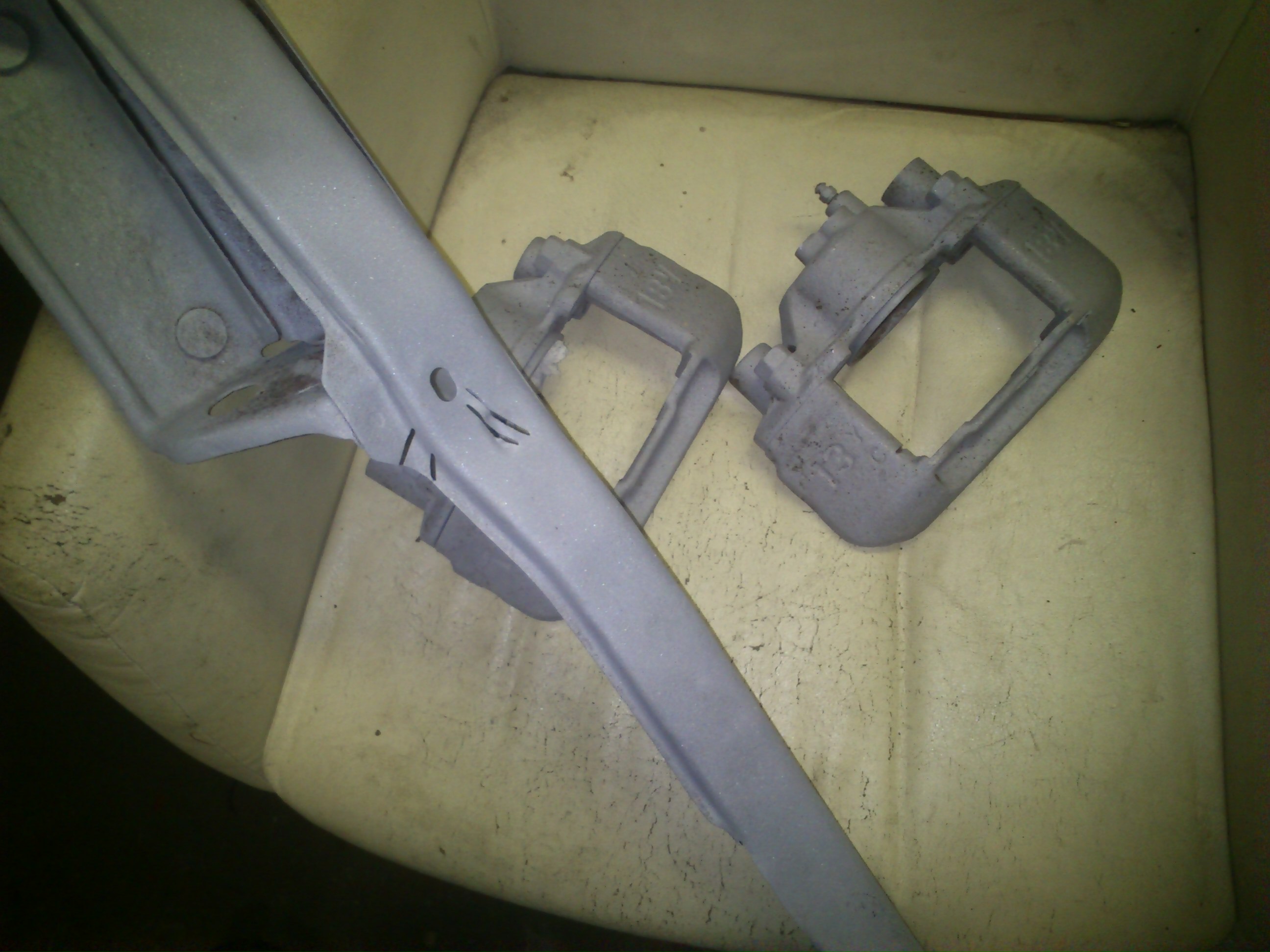

Postprzez Piotr89 » 4 gru 2014, 00:24
Nękaliście, więc proszę <czytaj>

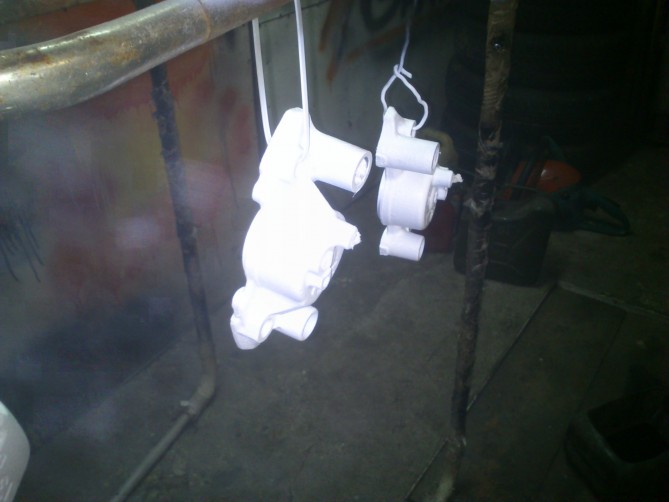

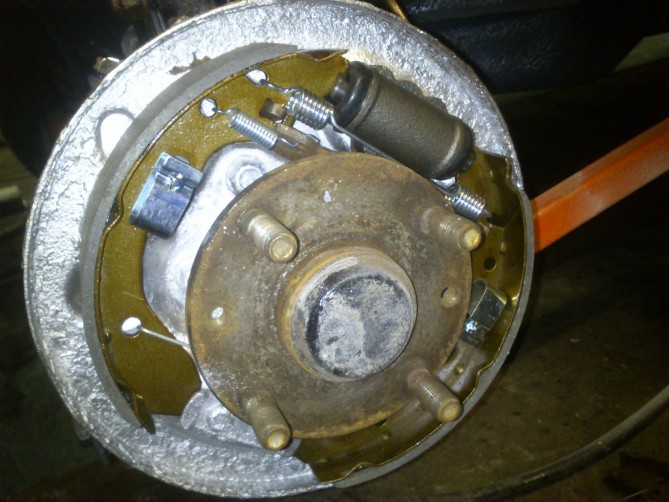

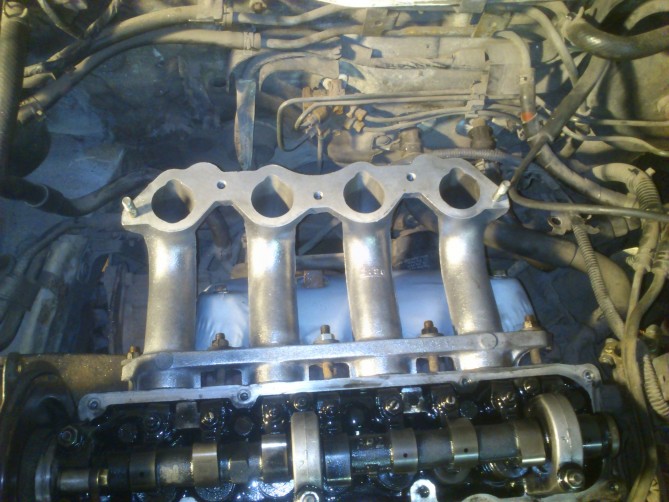

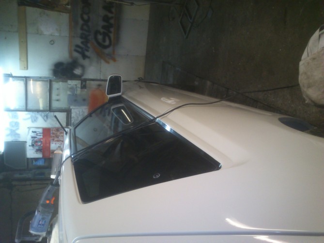

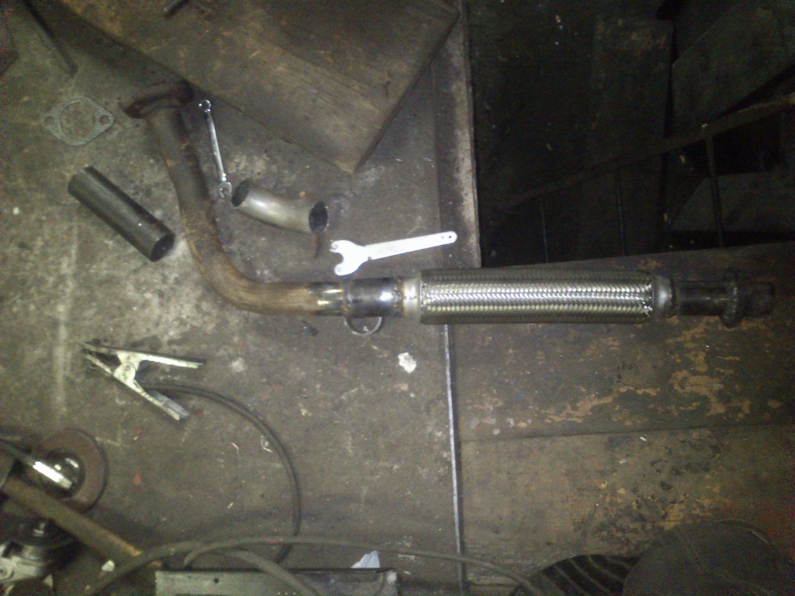

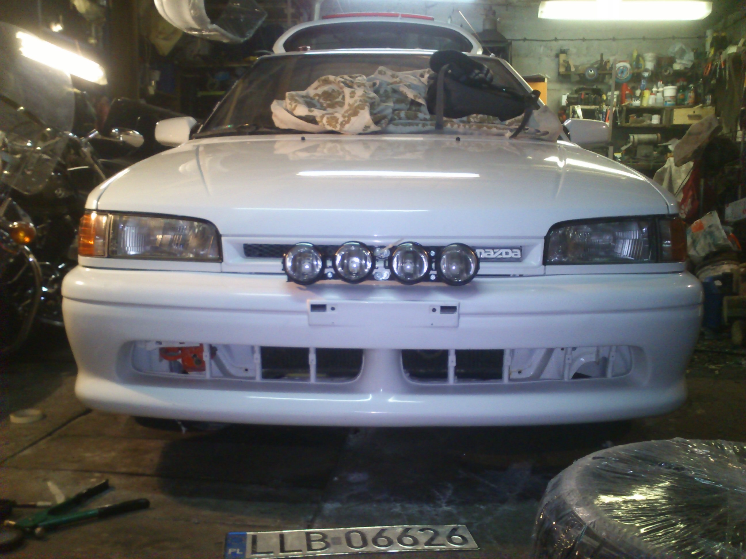

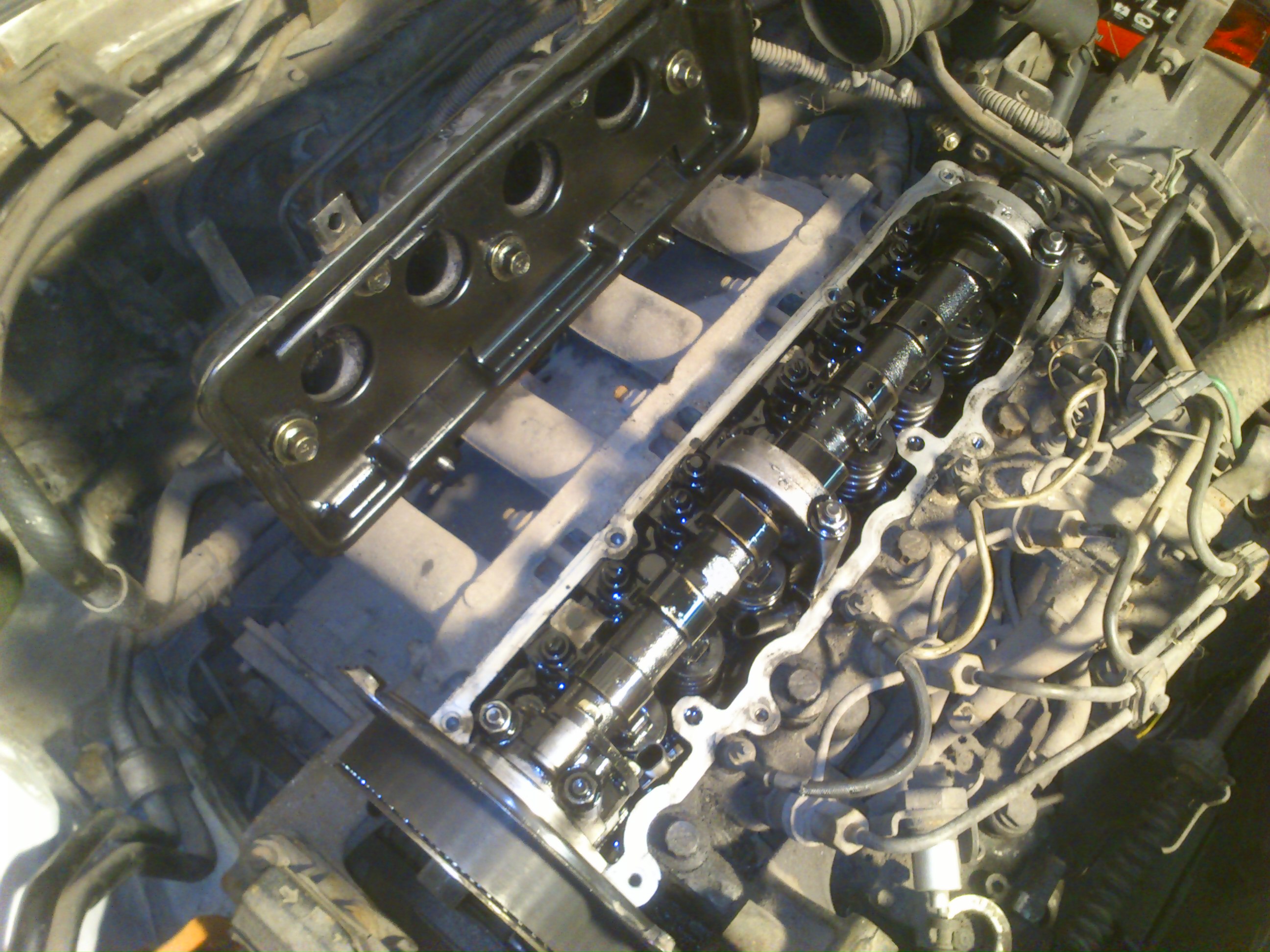

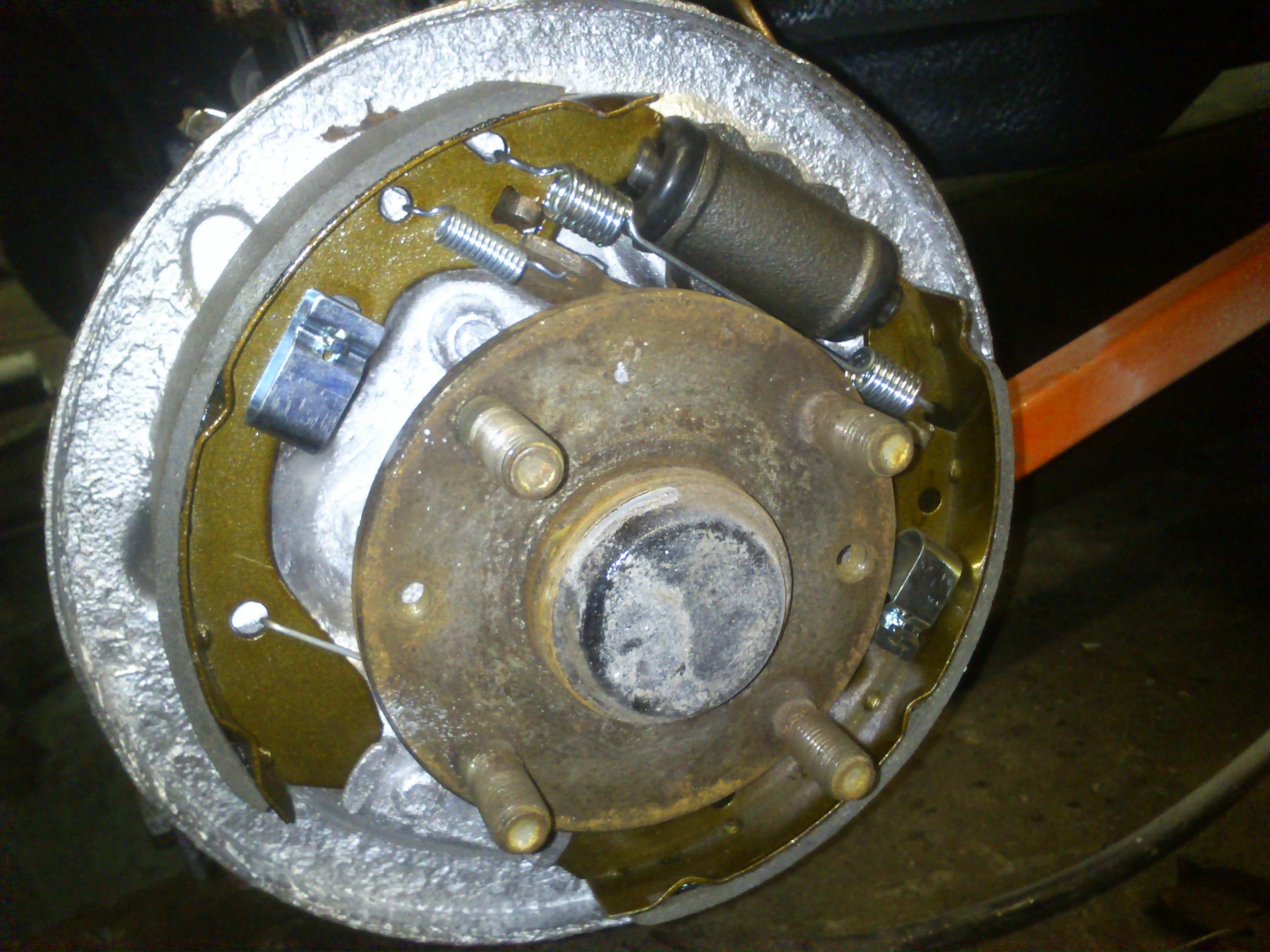

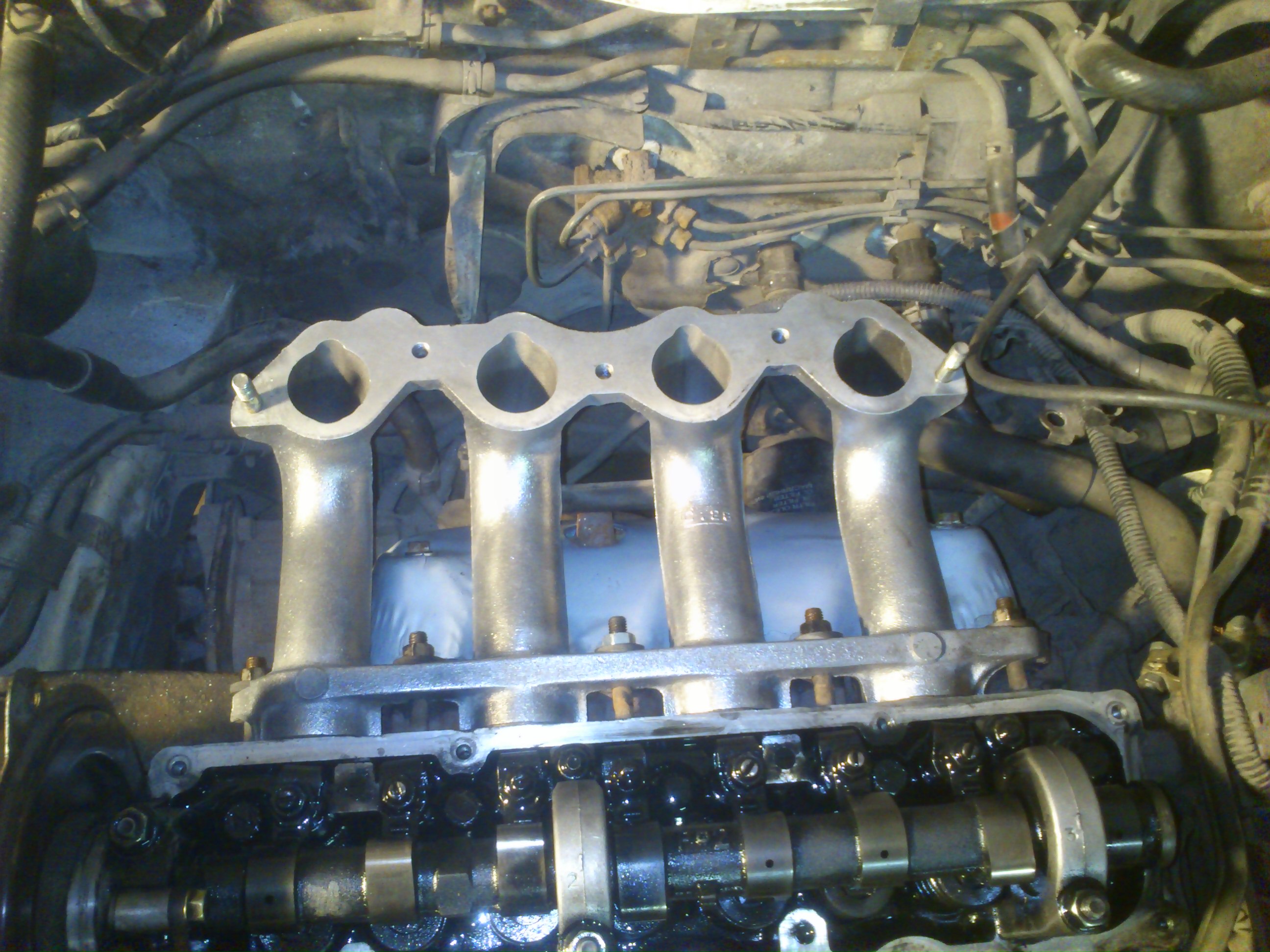

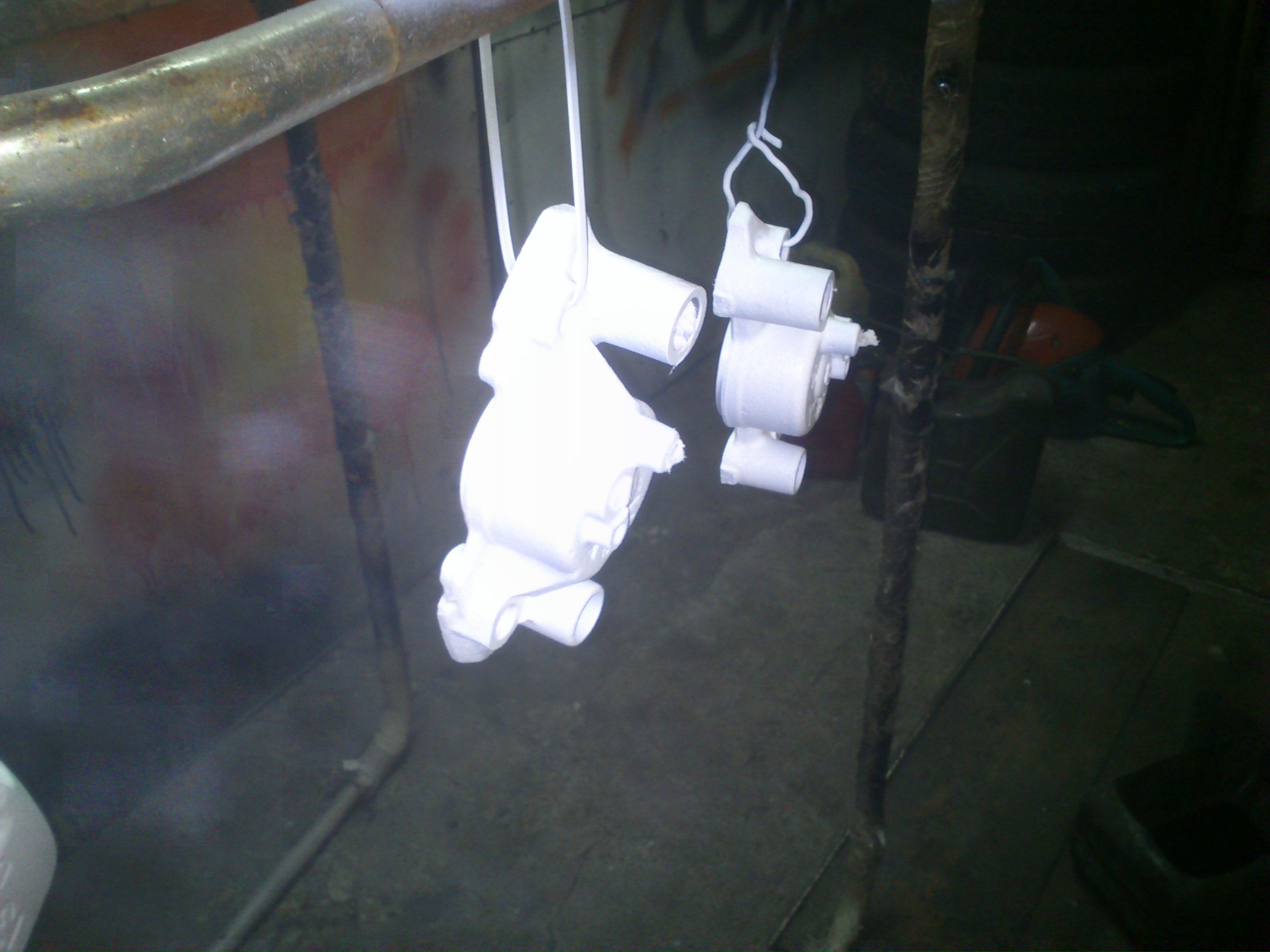

Sporo zostało zrobione:
– zaciski przód- kompletna regeneracja
– bębny tył- kompletna regeneracja
– short shifter + wymiana tulejek
– wydech
– piaskowanie zacisków i tylnego pasa zderzaka
– remoncik silnika, ustawianie luzów zaworowych itp.
– nowe lampy przód- od Sylwka
– wypolerowane całe nadwozie ( oprócz listew bocznych i tylnego zderzaka
i wiele wiele innych wiekszych i mniejszych rzeczy
Michał88– nie lakierowałem jeszcze klapy bo chcę ja oddać do piaskowania a nie wiem jak wyciągnąć tylną szybę <co?>
Dzisiaj wymieniałem nagrzewnice w czerwonej GE ale co ważniejsze biała BG wyjechała o własnych siłach z garażu i po dwóch latach zrobiłem nią kółko po osiedlu- jedno spostrzeżenie- mało mocy <glupek2> hahaha
Frezoneq odkopał temat więc powiem tyle- Jeśli biała wyjechała z garażu o własnych siłach- to wiedzcie że coś się dzieje <lol>
