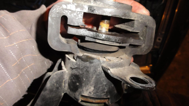

Postprzez Majki88 » 26 mar 2012, 22:29
A psujemy sobie coś takiego:
winowajca bujania silnika przy dodawaniu i puszczaniu gazu
I jakiś drobny look
oraz wymiana tylnej poduchy amorka która się rozerwała na jakiejś łódzkiej dziurze

Postprzez BLACK666PL » 27 mar 2012, 13:13
a dokładnie która poduszka była winowajcą bujania się silnika tylna czy przednia. a co do dziur to myślałem że każdy Polski kierowca ma instynkt do omijania dziur ;) ;)

Postprzez Majki88 » 27 mar 2012, 19:30
Ta z gorszym dostępem czyli tył, przednia wyglądała bardzo ładnie

Postprzez MIRU » 27 mar 2012, 22:51
U mnie tez bujało...wymieniłem od skrzyni, tylną, przednią..lepiej ale nadal cos lubialo szarpnąc...Od rozrządu tez poleciała :D
Od: 20 kwi 2009, 01:26
Posty: 905 (0/2)
Skąd: hell
Auto: 323F BA KLT
Postprzez Majki88 » 27 mar 2012, 23:29
no toś po całości wymienił
tą od rozrządu sam ubiłem przez złą łapę silnika, za długo zwlekałem ze zmianą ją rozerwało

Postprzez mlody1921 » 28 mar 2012, 19:39
JAk już zalewasz to przednią i tylną dadzą najlepszy efekt :)

Postprzez Majki88 » 29 mar 2012, 18:53
tył już na miejscu
przód
robota skończona efekt zadowalający

Postprzez BLACK666PL » 30 mar 2012, 14:59
a czym zalewałeś poduszki i jaki jest efekt. :)

Postprzez Capazo » 3 kwi 2012, 20:59
BLACK666PL napisał(a):a czym zalewałeś poduszki i jaki jest efekt. :)
Klej do szyb najtansze i dosc dobre, jak nie polbusze 200zl 2 szt jakos tak placilem albo taniej nawet

Postprzez Majki88 » 4 kwi 2012, 10:27
ja używałem masy poliuretanowej w tubie i też daje radę, zobaczymy jak długo <glupek2>
