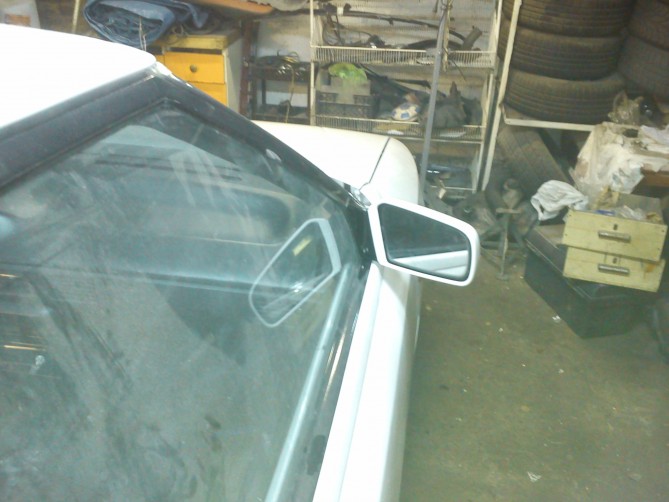

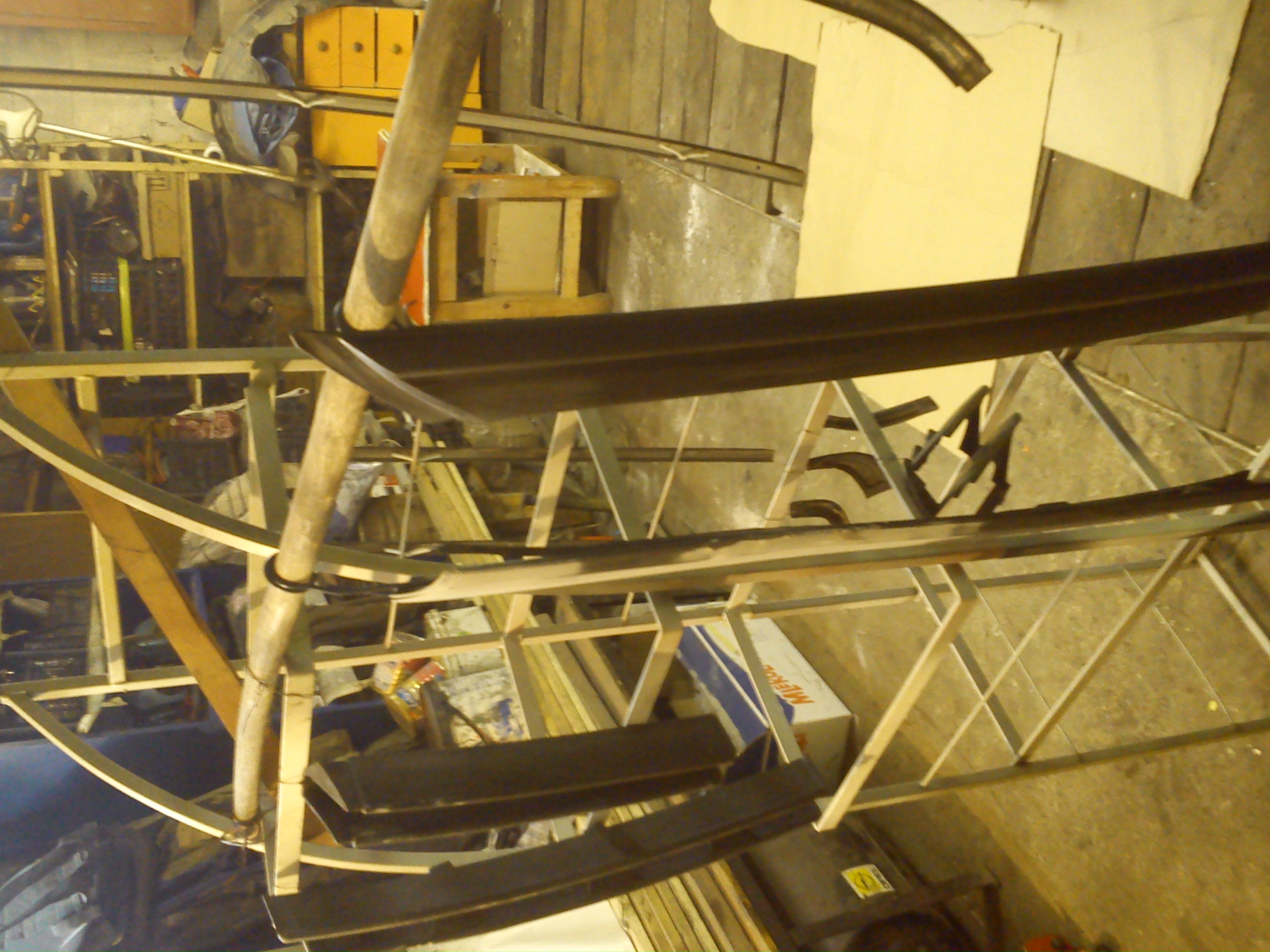

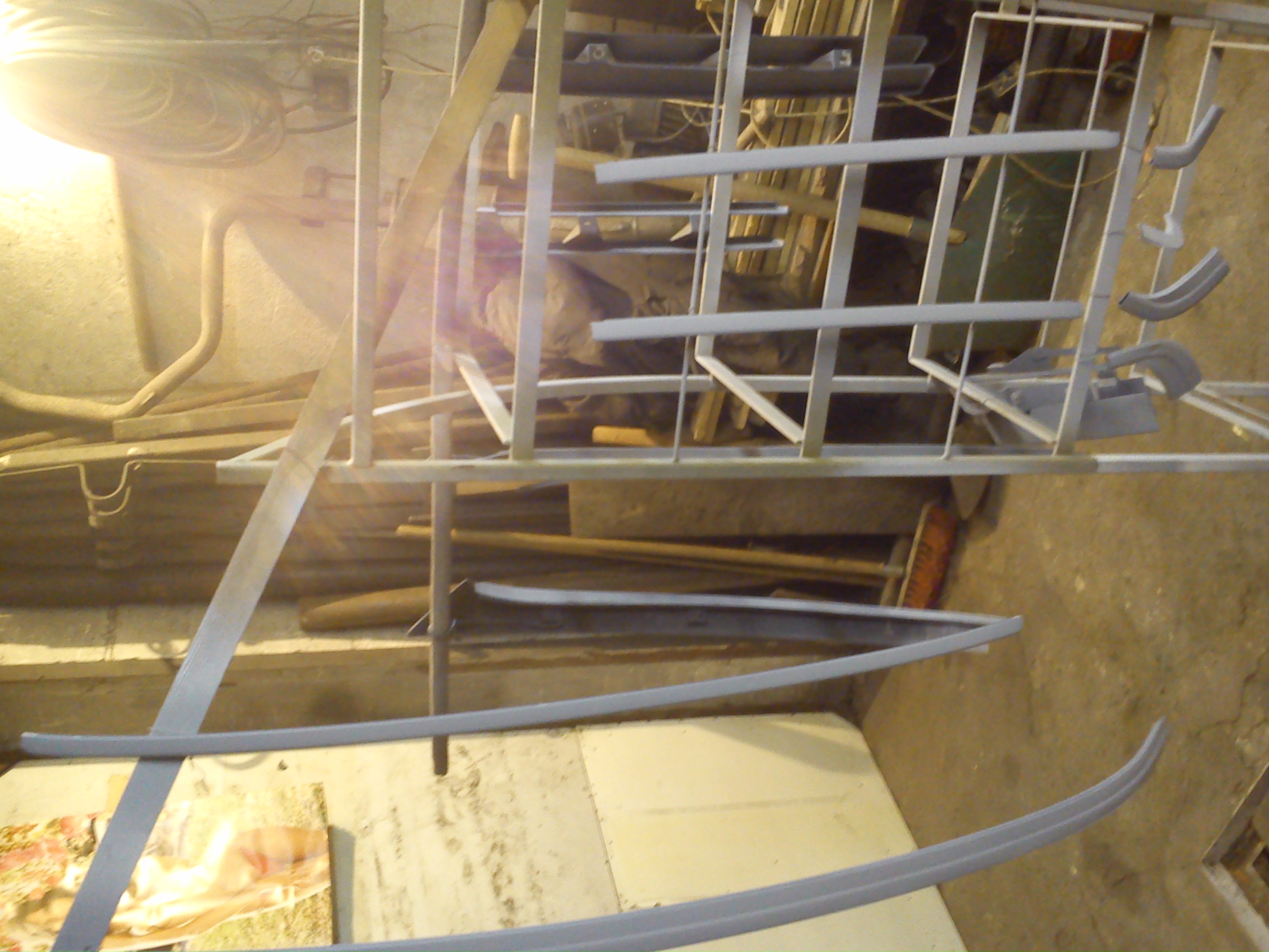

Pomalowane listwy przyszybowe:

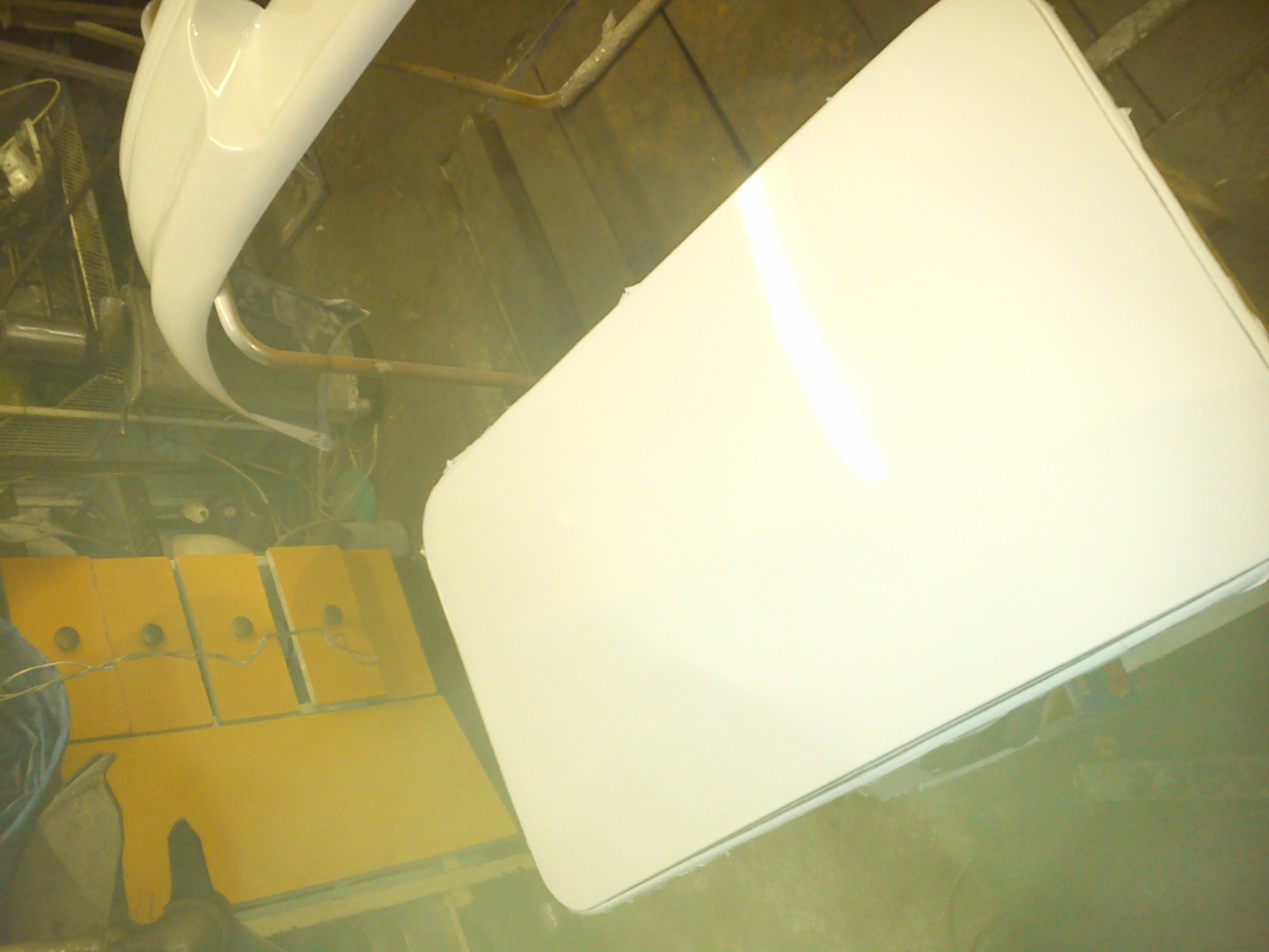

Szyberdach od DARO323

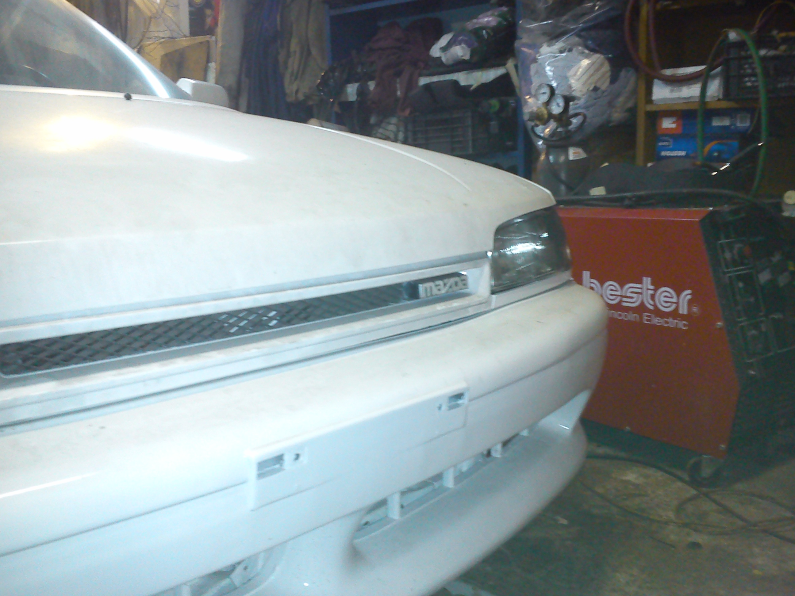

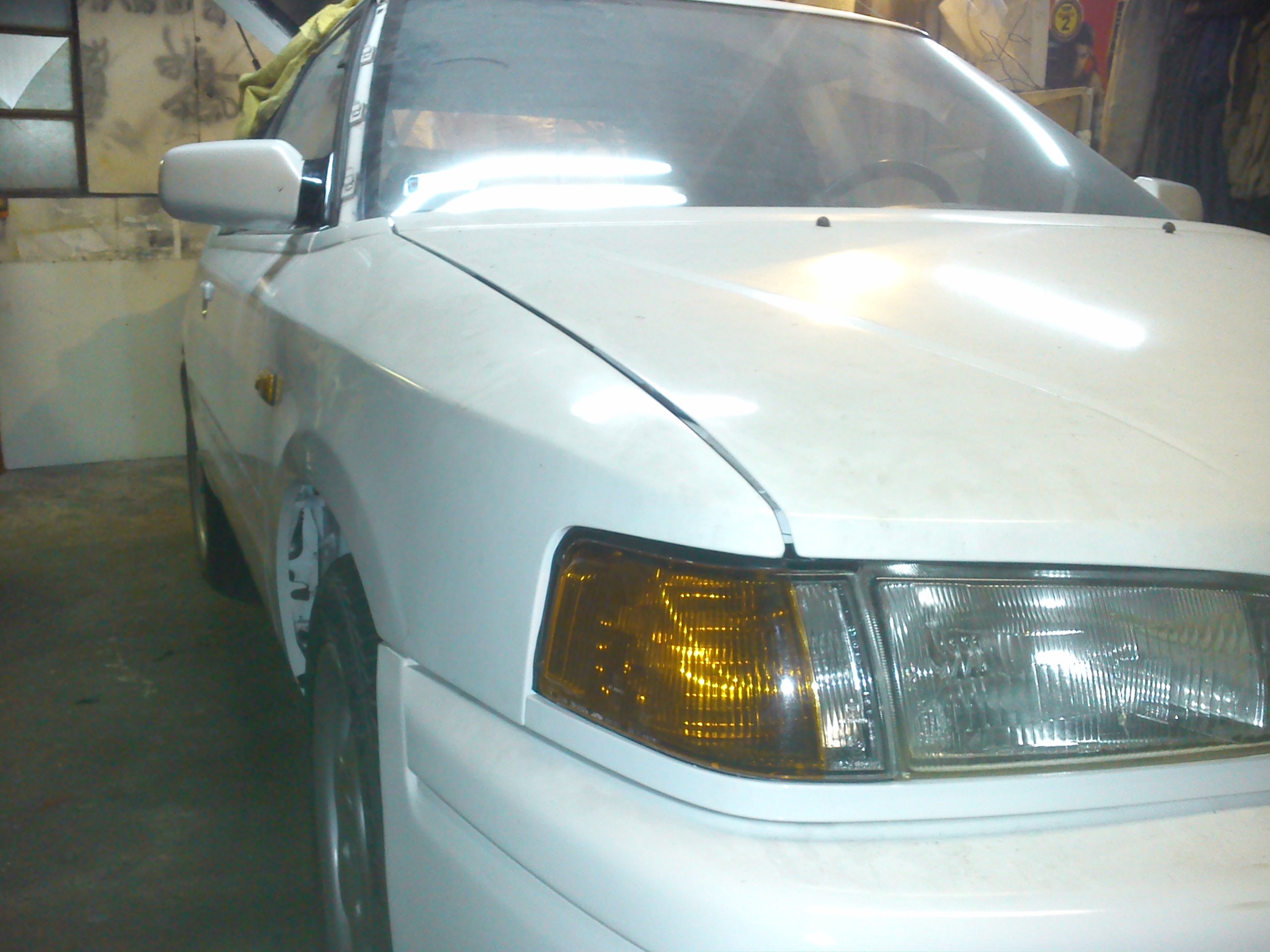

Zrobione zostało:
-lusterka, klamki i hokeje pod lampy w kolor
– elektryka, pocięte i uszkodzone przewody, centralka zamka( padł moduł sterujący siłownikiem klapy tylnej) kiedyś się go wymieni tzn. całą centralkę
– złożyłem przód auta, spasowałem wszystkie elementy
– wypolerowalem i wyczyścilem lampy i kierunki przednie
– lampy tylne w trakcie czyszczenia i sklejania( trwa już to 2-gi miesiąc) <glupek2>

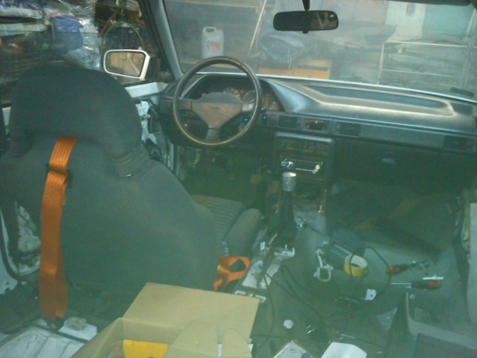

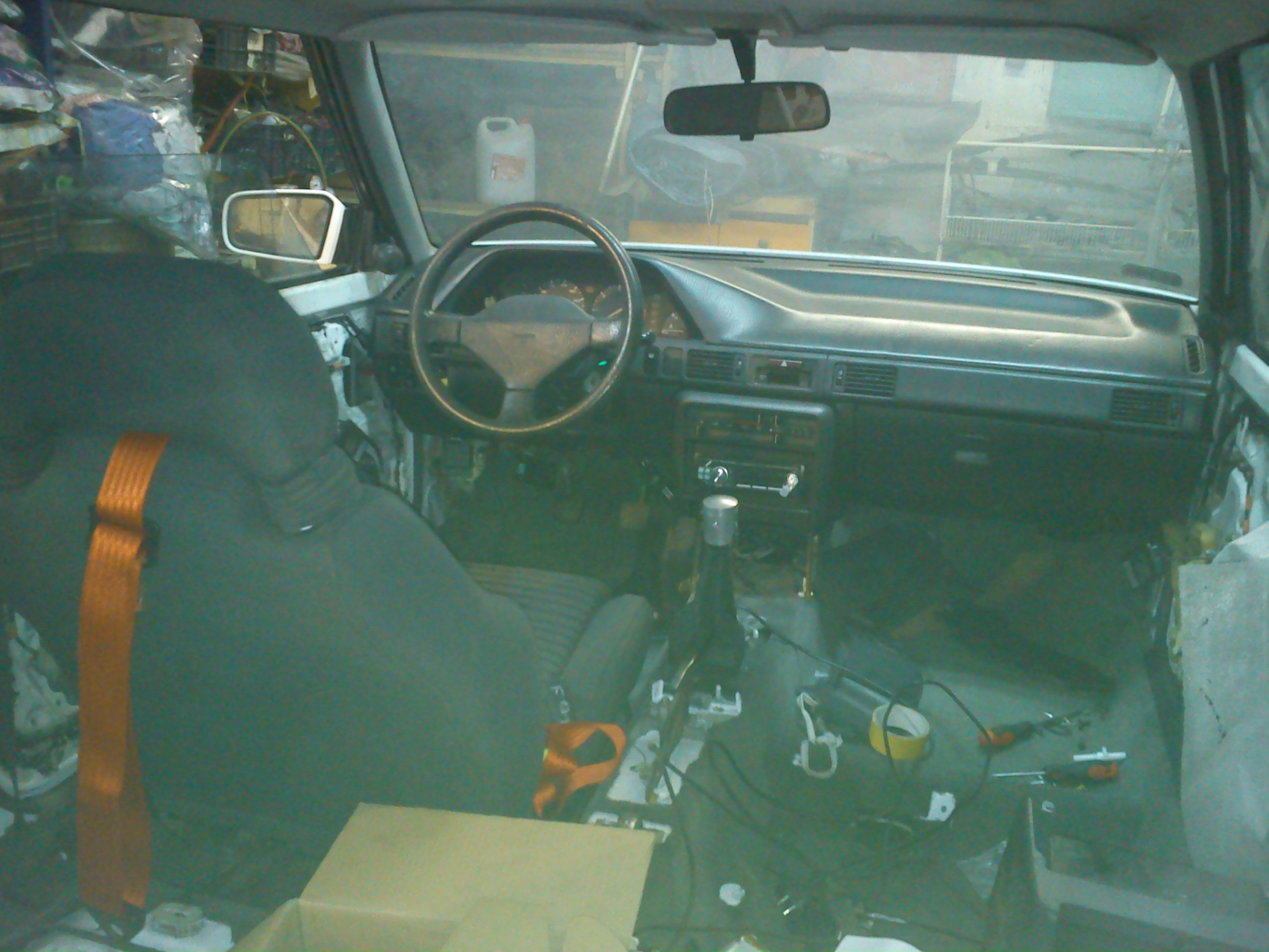

– zmontowane trochę środka, w tym radio, fotel kierowcy( po uprzednim upraniu) i parę drobiazgów
– usunąłem ponadto troche innych usterek mniej lub bardziej irytujących w dotychczasowej eksploatacji Mazdy.

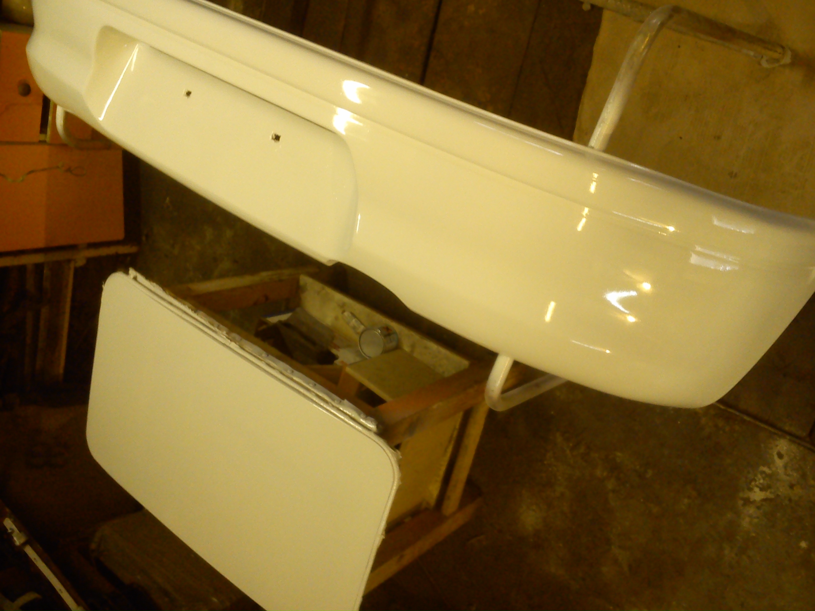

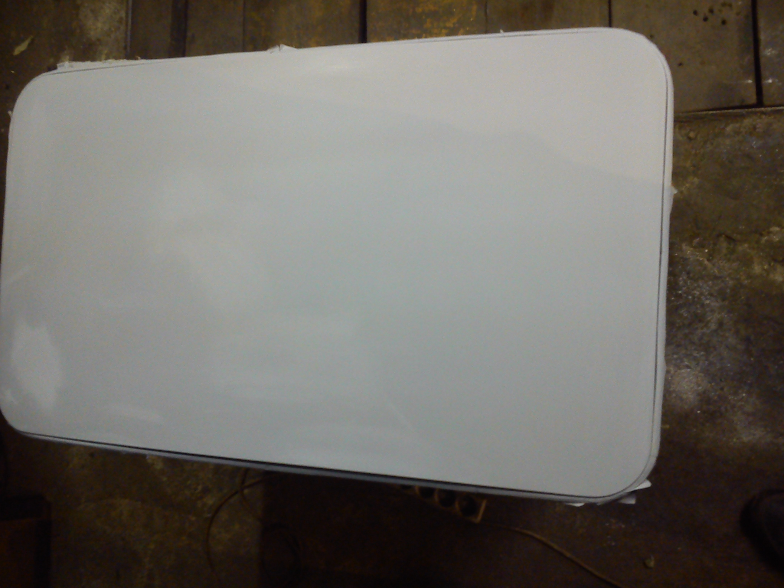

– spasowanie tylnego zderzaka i późniejsze go polakierowanie wraz z przygotowywanym szyberdachem

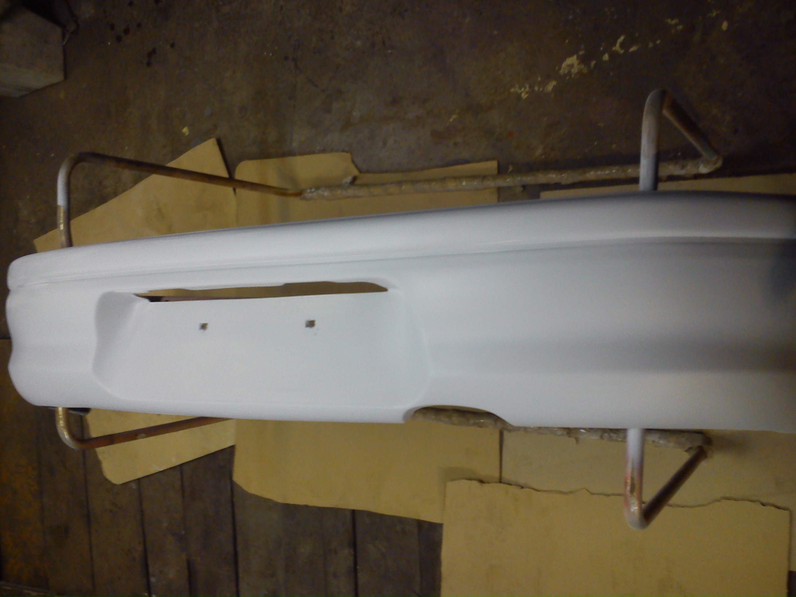

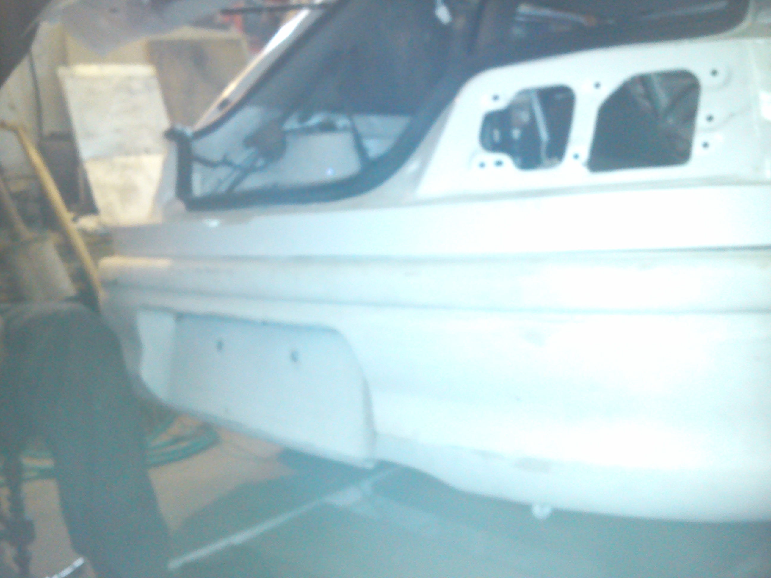

Postprzez Piotr89 » 5 mar 2014, 21:59
A więc wrzucam obiecane zdjęcia ;)
Zdjęcia są sprzed 3-4 tygodni, zatem trochę nieaktualne.
Od tamtej pory zrobiono:
– reanimacja listew przyszybowych,
– reanimacja centralnego i wkładek zamków

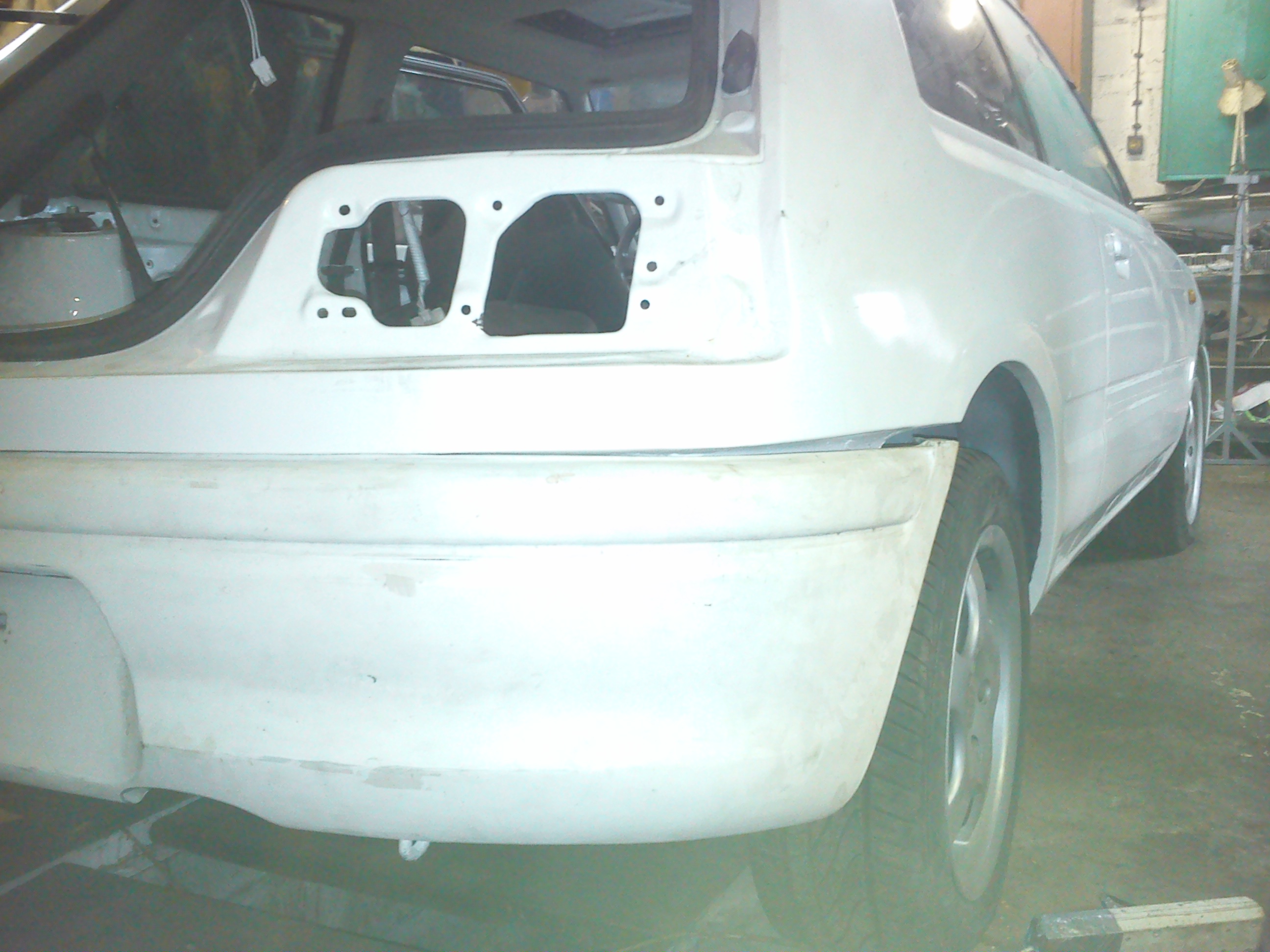

-spawanie, wzmacnianie i szpachlowanie widocznego za zdjęciach zderzaka
– rozklejenie i czyszczenie lamp tylnych i blendy

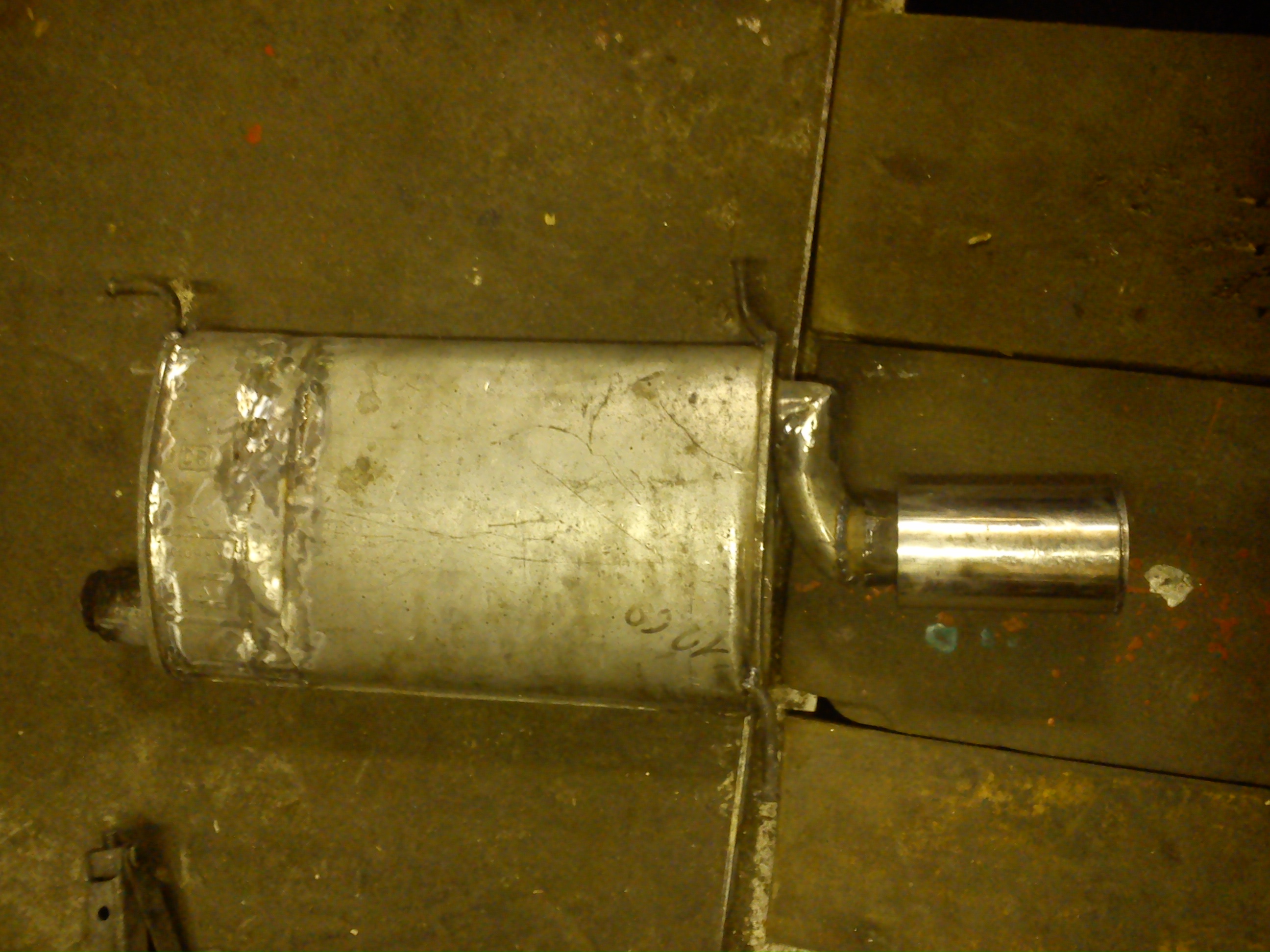

– przeróbka Marshalowego wydechu od BA, skrócono o dwie komory i dodano koncówkę WM Sport by Czarny,
– kolejne próby adaptacji większej lotki z 3-cim stopem od BJ, jak narazie udane <faja>

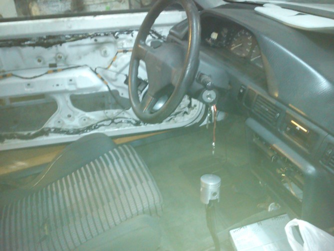

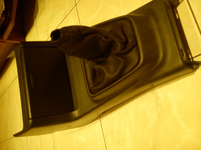

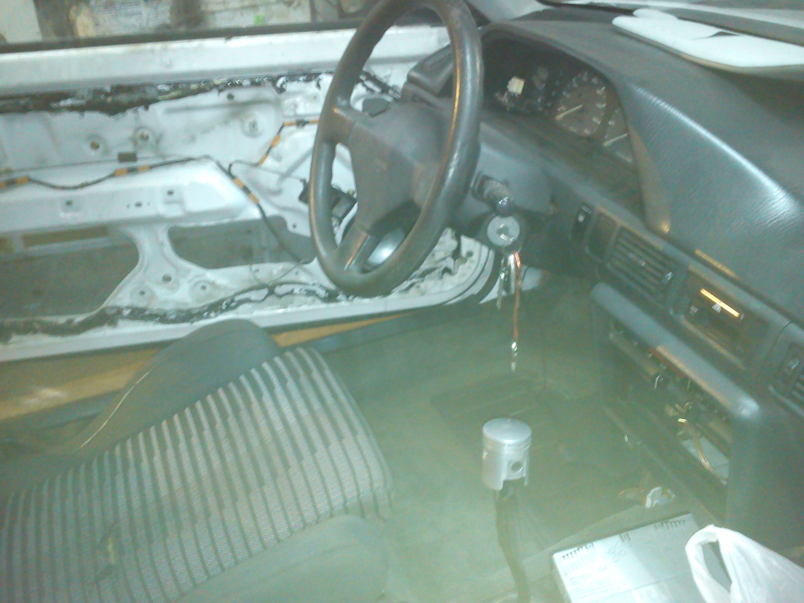

– gałka zmiany biegów- tłok silnikowy + wymiana gumowego mieszka na skórzany od Peugeota406 <serduszka>
– poza tym wiele innych duperelków o których już zapomniałem
Tak więc miłego oglądania.
BTW Za ten tłok to pewnie niektórzy mnie skarcą, ale auto robię dla siebie ;)

Postprzez jaaco » 5 mar 2014, 22:18
Nono ładnie się zaczyna robić :) a ta gałka rzeczywiście śmiechowa :D
Od: 29 sie 2009, 13:10
Posty: 1149 (11/8)
Auto: Mazda3 BL Z6 Alu Silver
Była: Mazda 3 2 3 F GT
Postprzez krz5yn » 5 mar 2014, 22:21
jaaco napisał(a):Nono ładnie się zaczyna robić :) a ta gałka rzeczywiście śmiechowa :D
widełki trzeba wyrzeźbić i nie będzie zła :P

Postprzez Piotr89 » 5 mar 2014, 22:31
Jeszcze nie dopasowana ale ma to mniej więcej wyglądać tak-->
Tylko bez tej faszystowskiej gwiazdy i z wygrawerowanymi widełkami <diabełek>

Postprzez krz5yn » 5 mar 2014, 22:38
Spoko pomysł, byle by nie uciekał przy zmianie biegu :P

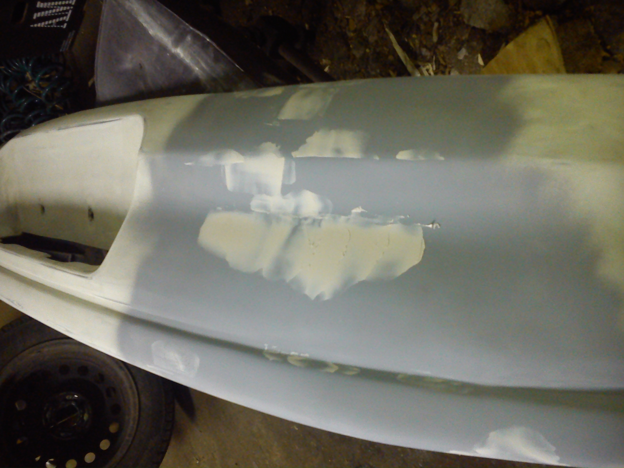

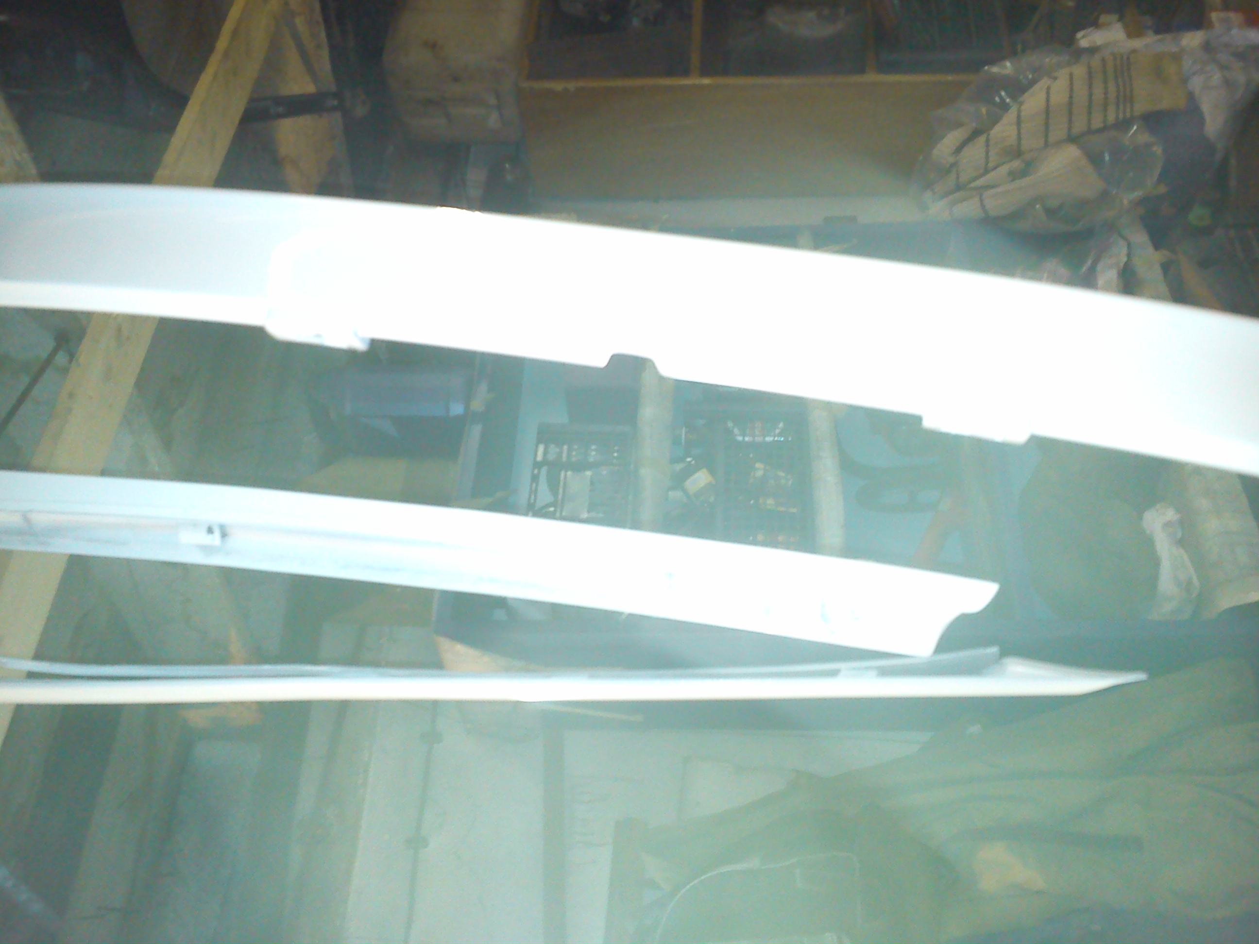

Postprzez Piotr89 » 9 mar 2014, 18:13
Kolejna porcja fotek <faja>
Nowiutki lakierek;)
listwy i inne czekające na podkład
Skórzany mieszek o Peugeota
Zderzak w trakcie szpachlowania
Zmodyfikowany wydech od BA, jeszcze nie ukończony...

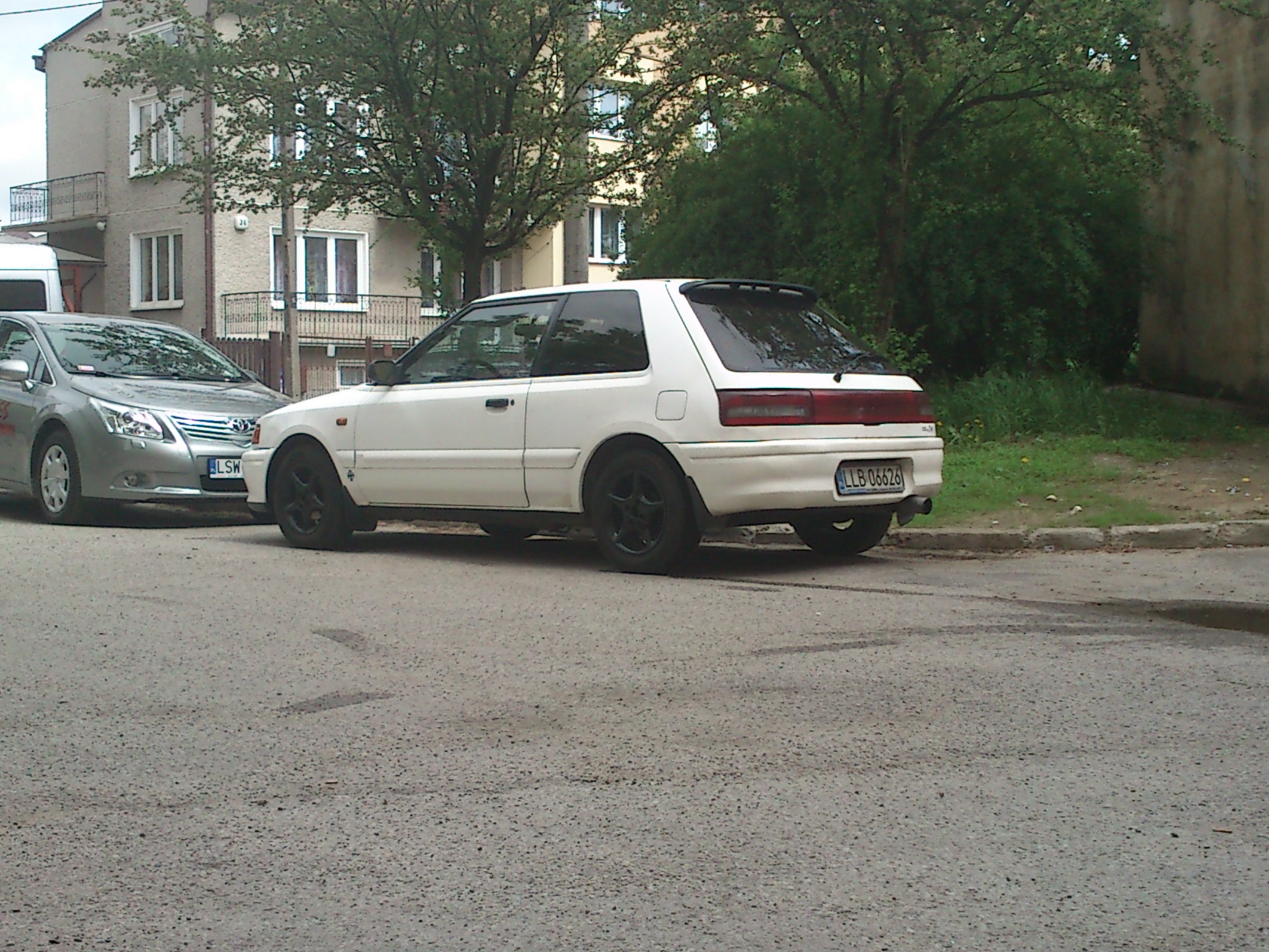

Stare zdjęcie Madzi z 2012 roku
