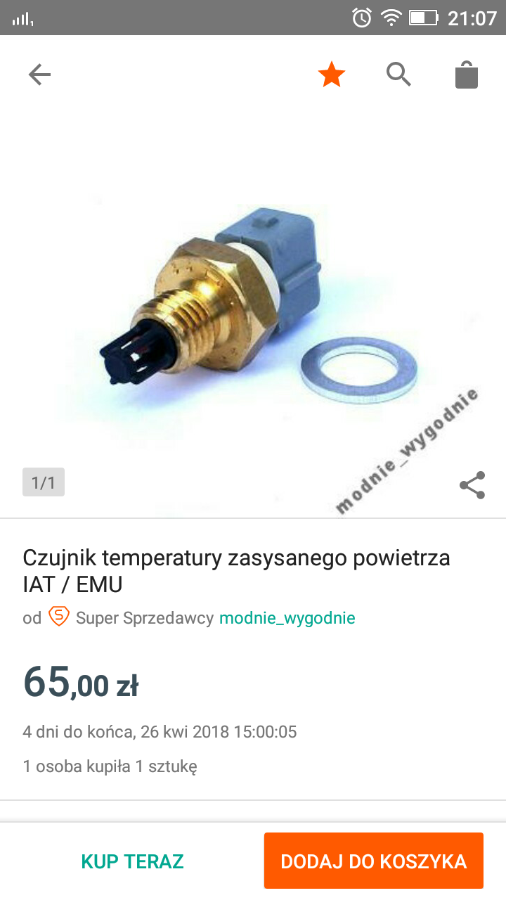

Dlatego będę zmieniał czujnik na szybszy(już kupiony) i wkręcę go w kolektor.

O szybkość w moim przypadku też bo w tej chwili mam jakiś OEM z hondy czy toyoty taki z rezystorem zalanym plastikiem.Kupilem taki z odsłoniętym rezystorem czy co to tam jest.

Postprzez piwo » 21 kwi 2018, 16:33
Aha ok. Rezystor to jest czujnik. Zazwyczaj rezystor nieliniowy, czyli termistor ntc 2,2kohma przy 20 strona Celsjusza.
https://archiwum.allegro.pl/oferta/term ... 91562.html
Tyle że zalane w obudowie z gwintem.

Postprzez Bo_Lo » 21 kwi 2018, 20:07
Kupiłem taki

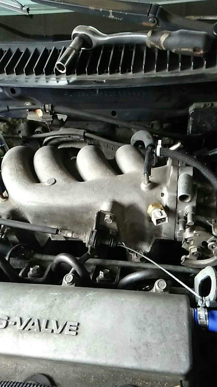

Postprzez Bo_Lo » 22 kwi 2018, 08:40
No właśnie kolektor nagwintowac sam bez ściągania.uchyle przepustnice,wsadzę końcówkę odkurzacza i wiercimy ;)
Jeszcze muszę poprawić odmę bo wejście w dolot zrobiłem 6mm średnicy a wyjście z kapy ma 8mm
Muszę kupić odpowiednią rurkę i zmienić ta w dolocie na właściwą.
Czujnik na miejscu,odma ogarnięta ;P

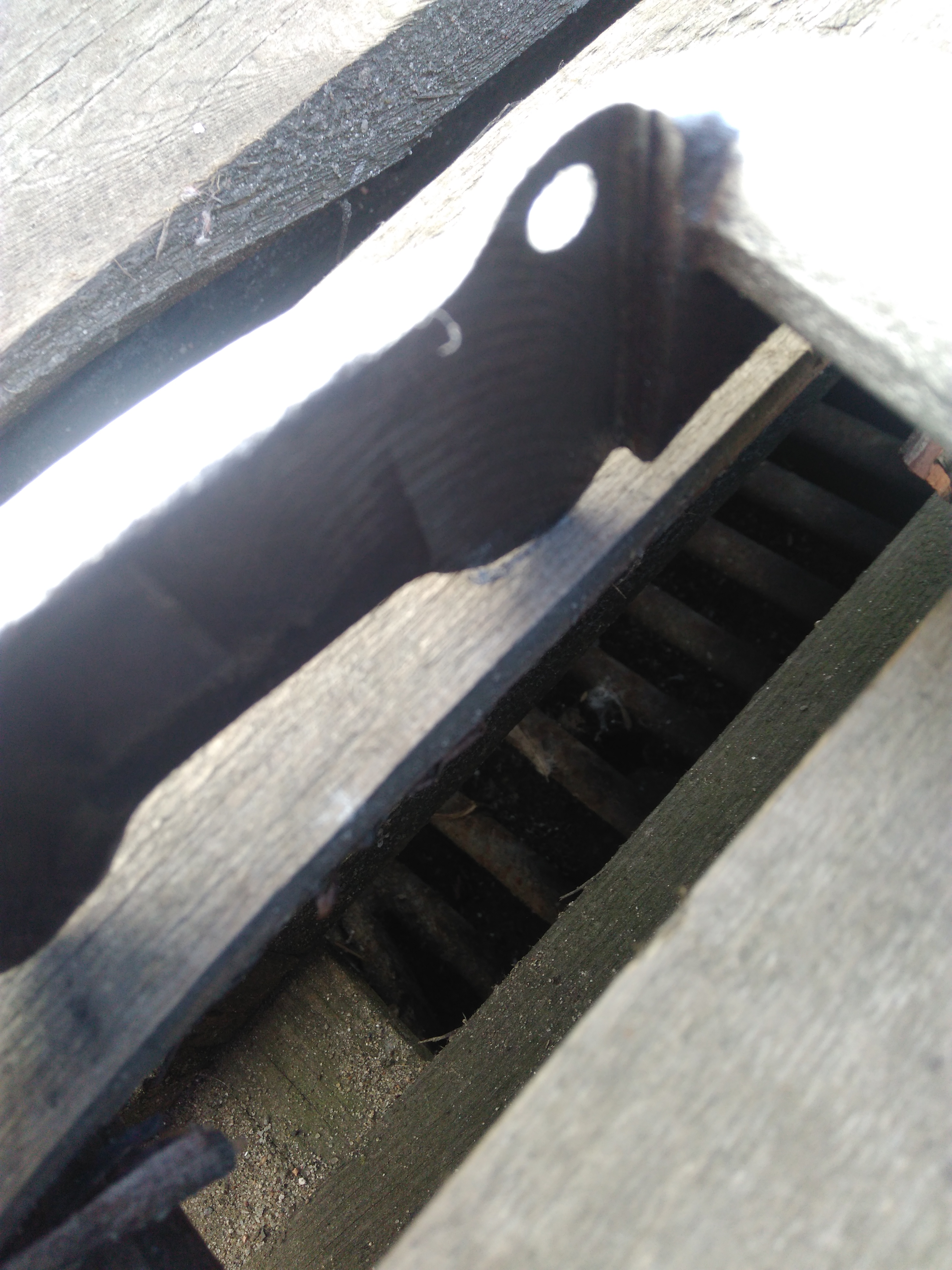

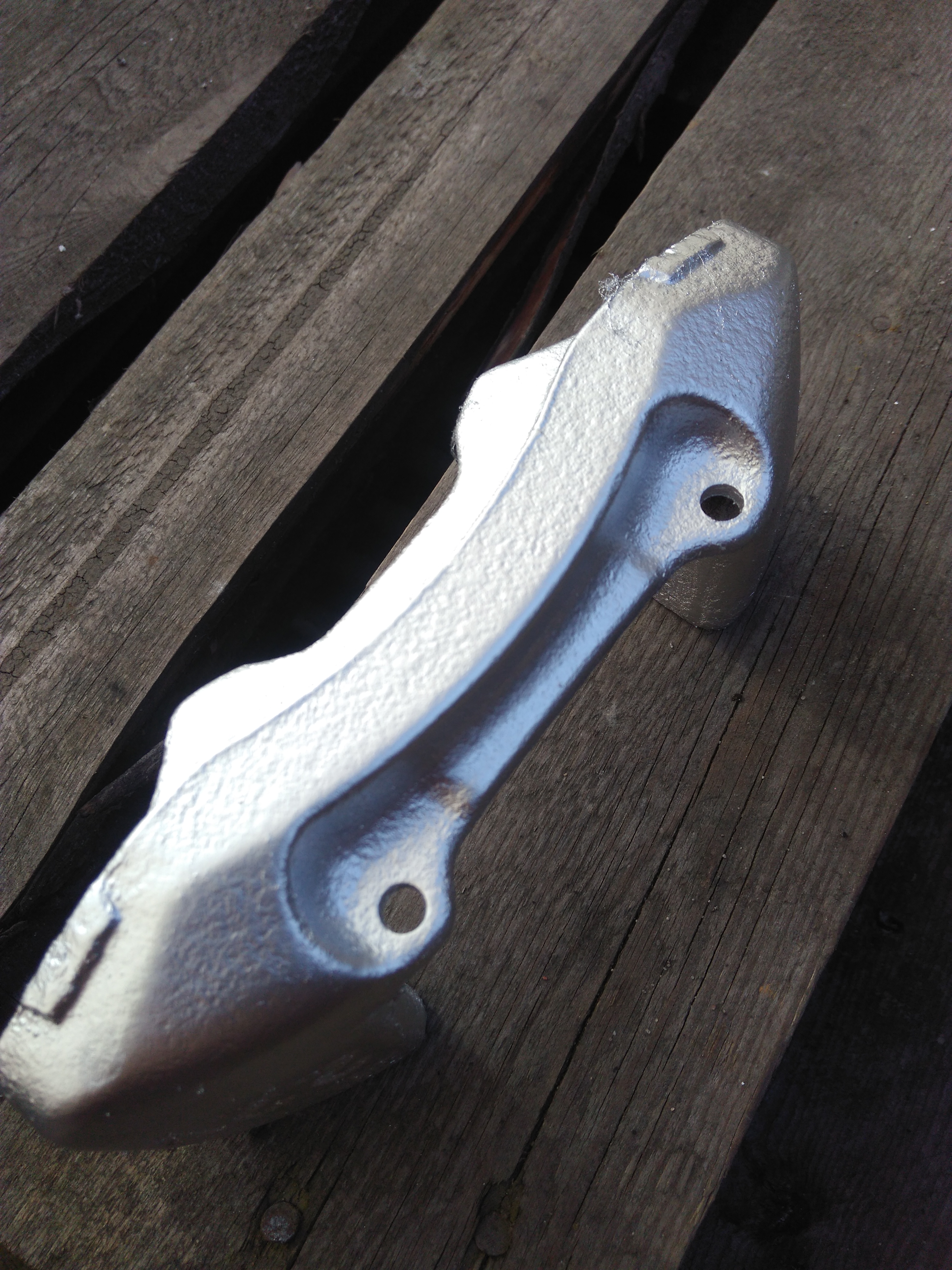

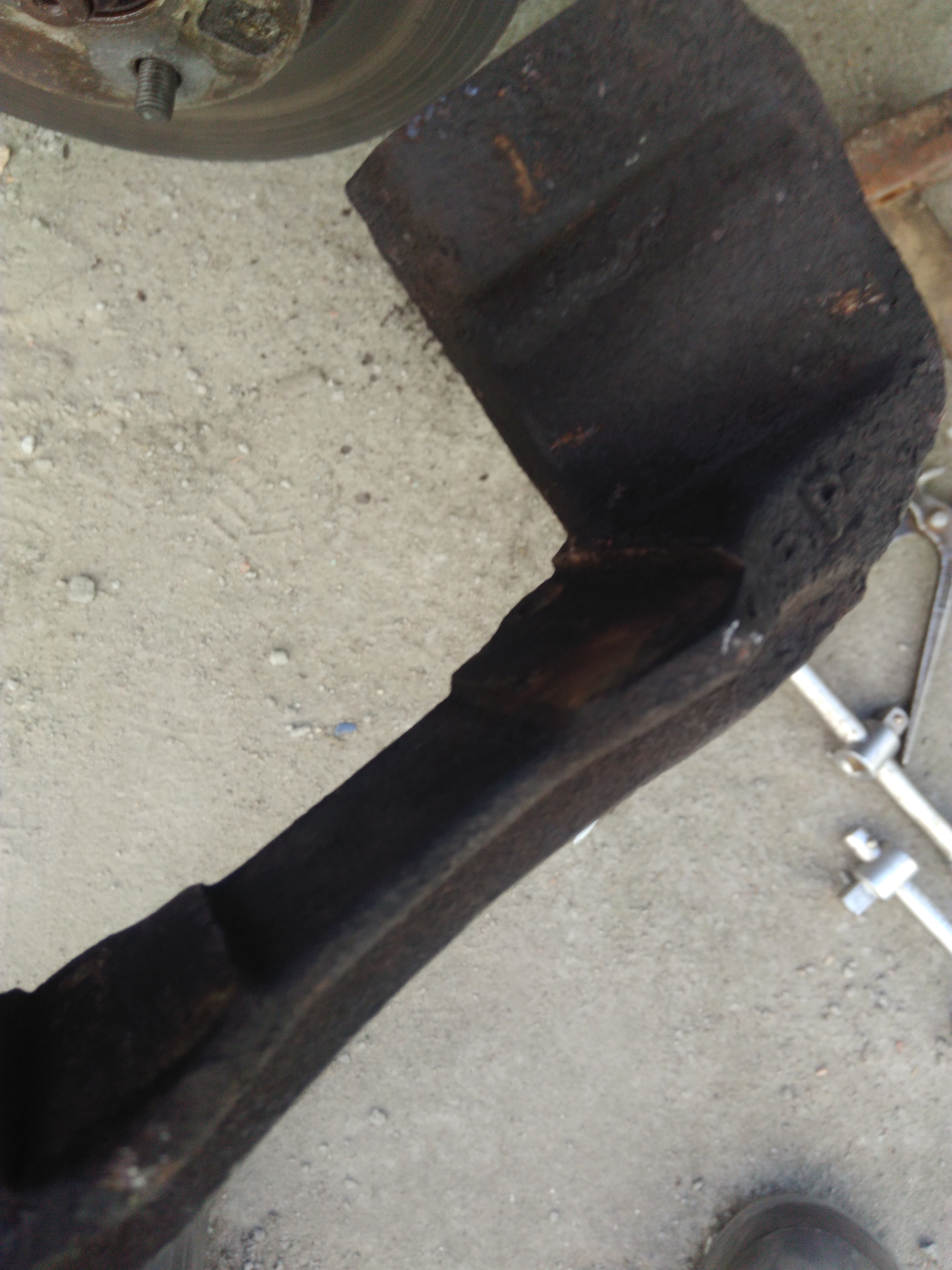

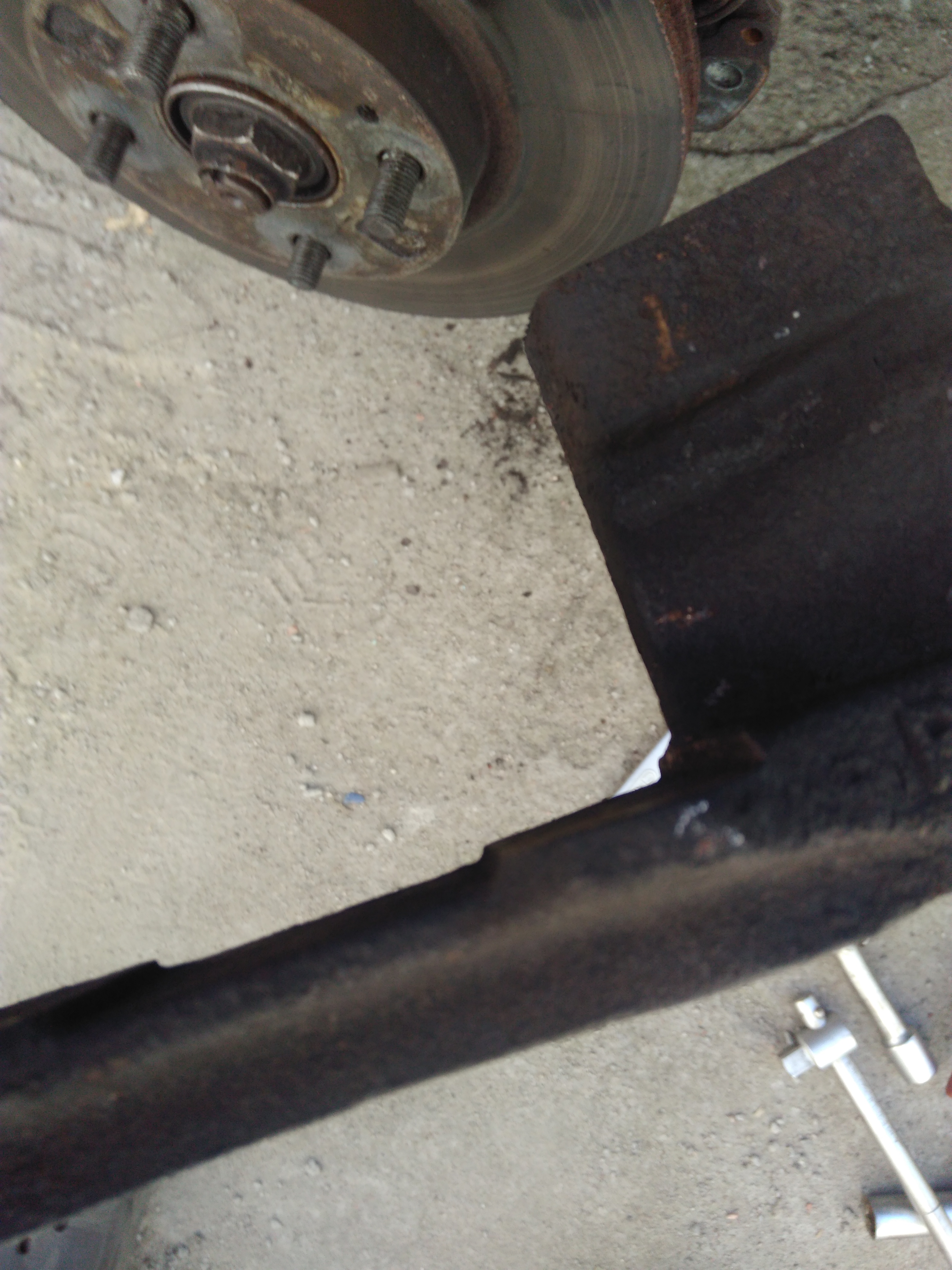

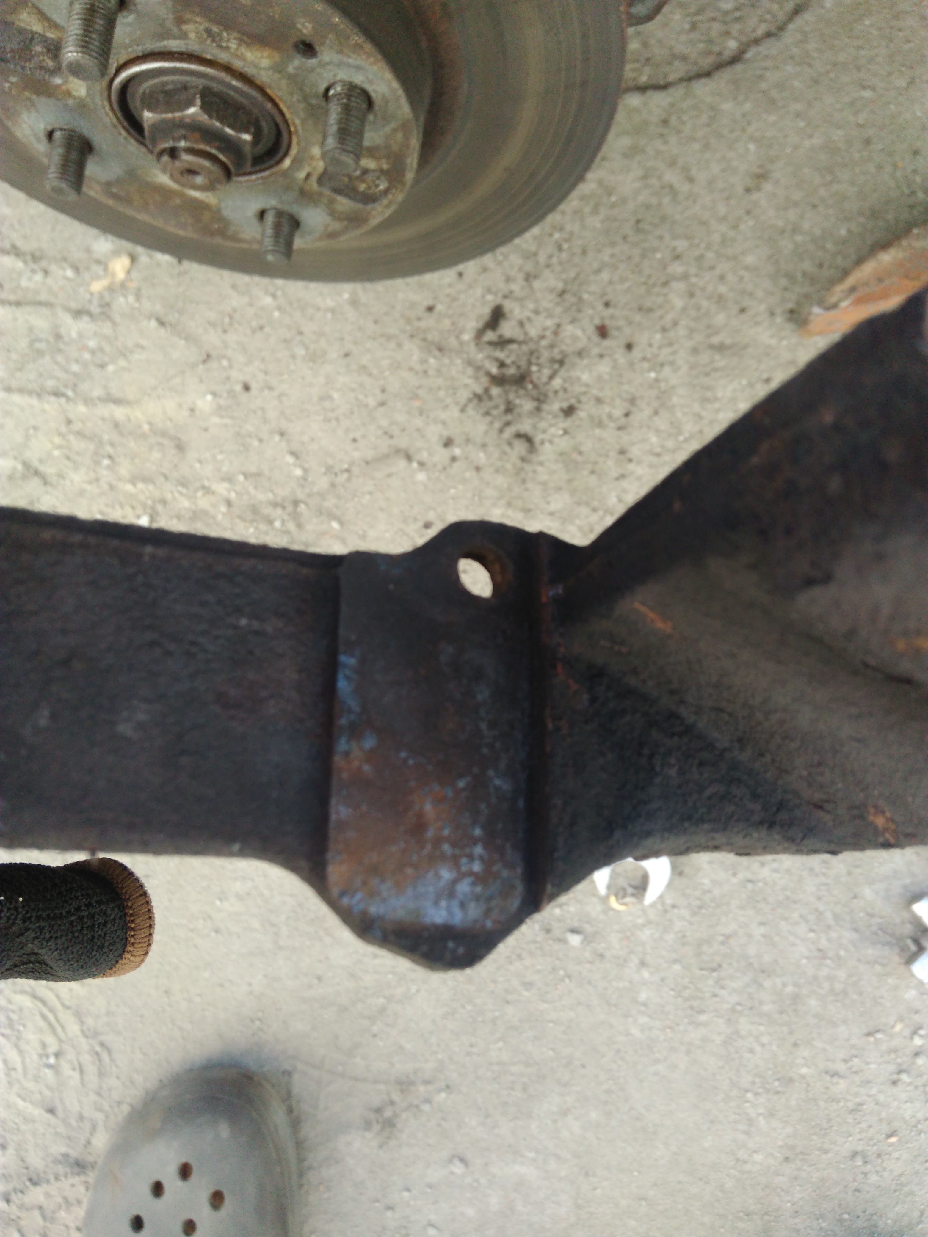

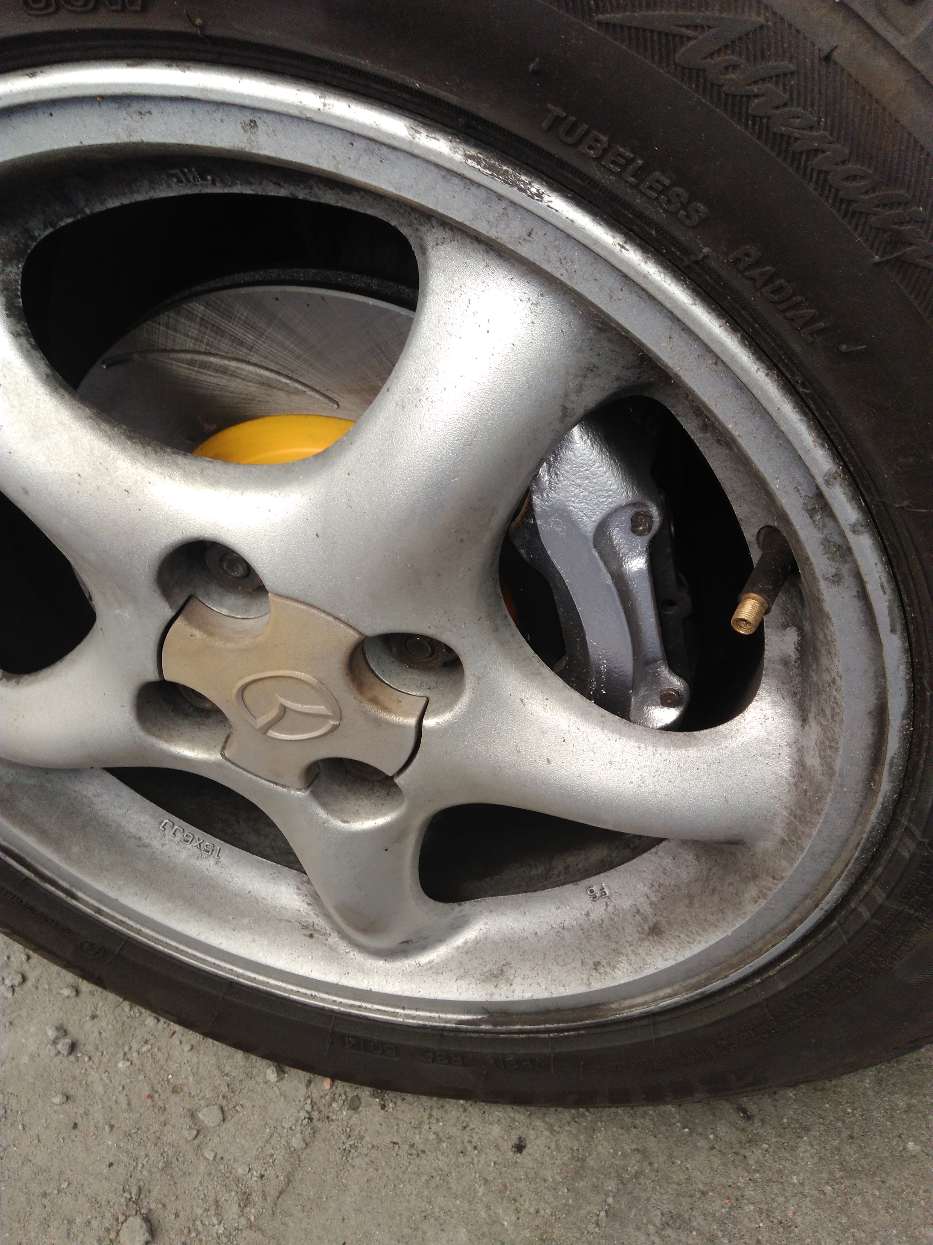

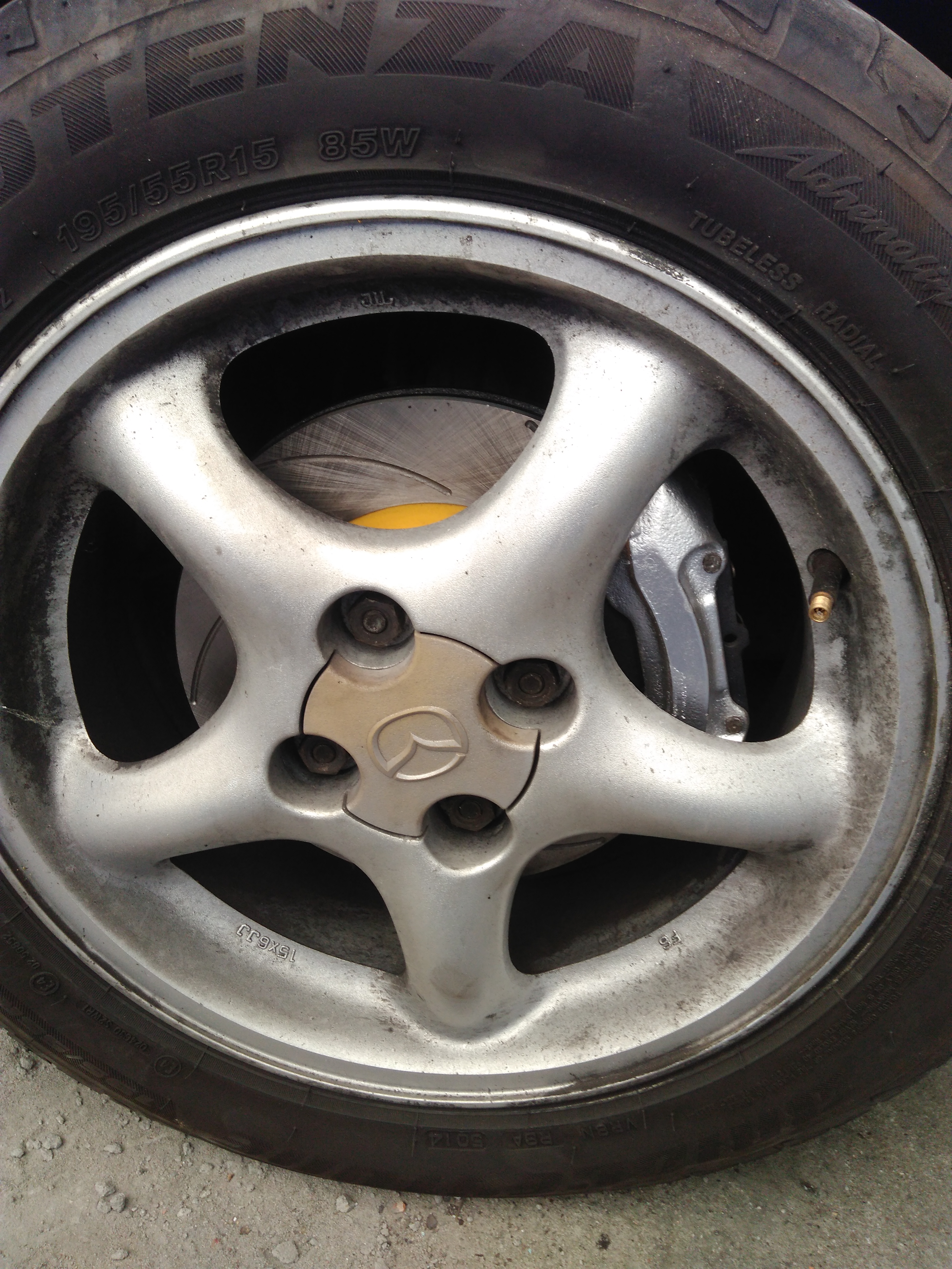

Wczoraj powalczyłem z hamulcami.Wpadly tarcze mikody nacinane od BJ(grubsze o 2mm) co wymusiło frezowanie jarzma zacisku.Poniewaz zamówione klocki TRW nie pasowały(są 2 typy do ba bp) byłem zmuszony wziąć service partsy w mieszance miękkiej.Zdrutowalem też tymczasowa osłonę termiczna stożka na potrzeby dzisiejszego strojenia.
Dopisano 10 maja 2018 7:25:
No i postrojone :)

-hamulce...już po zmianie czułem że niewiele się zmieniło po zmianie ze starych spalonych.Pedal jaki taki jakby lekko zapowietrzony,nie było zdecydowanego hamowania tylko bardziej spowalnianie.Wczoraj przy hamowaniu ze 140 zaczęły śmierdzieć i się dymić.Moze są jeszcze nie dotarte bo zrobiłem na nich raptem 160km,ale dziwne że pedał teraz bierze niżej i wogole hamuje to tragicznie,muszę stawać na pedale.Jak będzie czas jadę odpowietrzyć.(płyn ma rok)
Jak nie pomoże i nie dotrą się w ciągu następnych 300km to zmieniam klocekna jakieś EBC.
Teraz jest niestety budżetowe Kutno na miękkiej mieszance bo innego nie mieli na miejscu a musiałem złożyć auto.
