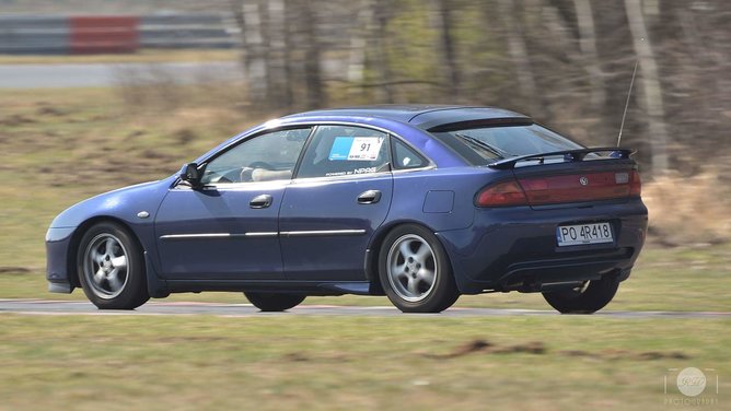

6s do 100km/h +/– mega dobrze z brakiem trakcji !!! KL moze possać <faja>
GRATULUJE takiego efektu !! Jesszcze kreski z hamowania :P Nooo i najwazniejsze bezawaryjnosc !!! <oczko>

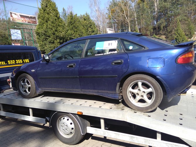

Autor o na lawecie bo zasilanie oleju do turbo powiedziało papa,na szczęście wyrzucało raptem kilka kropel oleju .Kilka [tiiit] do poprawy i ogień na tłoki.

A co to za przewod ze od razu leje z niego ??
Co do dziury, to pewnie za male wzbogacenie po wcisnieciu gazu. Zdazyles zhamowac ??

No przewód to Fagumit przeznaczony do olejów i benzyny,jak widać z gównolitu...
Praktycznie każdy kto ma pojęcie i to widział od razzu straszył mnie żebym go zmienił bo miesiąca nie wytrzyma,jak widać wiedzieli co mówią.
Całe szczęście zauważone w porę przez Fasolę <spoko>
Co do dziury to tak jak mówisz plus masy do poprawy i dołożenia bo coś sieje po elektronice i mam bardzo duże różnice potencjometru mas czy jak to się tam mówi.

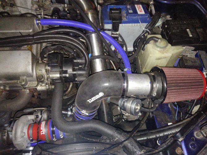

Dzięki za miłe słowo.Z rzeczy do zrobienia.
-zasilanie w olej turbiny z teflonu w oplocie plus relokacja zamiast z trójnika na wyjście z glowicy-w czwartek ogarnę.
-zmiana IAT na szybszy plus relokacja z przed turbiny do kolektora ssącego(muszę wywiercić i nagwintowac w nim dziurę) czujnik już zamówiony.
-w "stare miejsce" IAt pójdzie odma z kapy zaworowej ,plus patent na zwiększenie podciśnienia w skrzyni korbowej
– poprawienie fabrycznych i dołożenie dodatkowych mas
– wzbogacenie obrotów biegu jałowego w celu wyeliminowania zamulania w początkowej fazie dodania gazu
-relokacja wężyka map sensora
– relokacja stożka za lampę i odgrodzenie go od komory silnika
-oslona termiczna na turbo plus bandaż termiczny na DP i dolot
Wszystko to cenne uwagi Mayka które wprowadzę w życie.
W zasadzie po zmianie węża oleju auto będzie na powrót sprawne i wróci na drogi <jupi>

Na laga przy przyspieszaniu to pomyślałbym nie o wzbogaceniu jałowego, ale o korektę od zmiany kąta TPSa. W DETcie to nie problem o ile masz podpięty kabelek od TPSa.

Wlacialo zasilanie oleju w oplocie,dorobiłem masę i znalazłem winowajcę który sial po elektronice i powodował dupowata reakcje na gaz- masa od instalacji LPG iskrzyla nawet na wyjętym kluczyku .Wyjęcie jej bezpiecznika załatwili sprawę.Przy okazji poprawiłem podciśnienia .
Następne w kolejce są wymiana i relokacja IAT,ogarnięcie hamulców i zawiasu ,oraz relokacja i odseparowanie stożka.

Dolot poskładany na gotowo,zostało owinąć DP bandażem,przenieść IAT w kolektor ssący i wyrzeźbić ściankę odseparowujaca stożek.

Teraz muszę rozkminić gdzie najlepiej wywiercić dziurę pod IAT w kolektorze.

Ja mam przed przepustnica w rurze dolotowej i jest ok :)

No u mnie jest tam gdzie widać.Kwestia tak aże w rure to bym musiał zdemontować pół dolotu bo mam cały spawany i najbliższa złączka jest na IC,zawieżć gdzieś gdzie mi wspawają gniazdo.W Kolektor to sobie sam wywiercę i nagwintuję tylko nie wiem które miejsce będzie odpowiednie :)

Nie wrzucaj IAT do kolektora, bo kolektor się nagrzewa od silnika i będzie masakrycznie przekłamywał w górę. Najlepiej gdzieś pomiędzy przepustnicą a ICkiem, tak żeby go dobrze odgrodzić termicznie od silnika.
Niektórzy ludzie wrzucają nawet uszczelki termoizolacyjne pod kolektor żeby nie grzał powietrza wlatującego do silnika, a to już o czymś świadczy :D

mam (mialem ) ten sam problem. czujnik pokazuje temperature komory silnika a nie powietrza zasysajacego. i to mimo izolacji termicznej rury w ktora jest wkrecony i izolacji calego czujnika. to nic nie daje. wydaje mi sie ze czujnik musi byc bardzo gleboko wkrecony do srodka to po raz a gwint w rurze dolotu musi byc plastikowy a nie nierdzewny co by temperatura nie przechodzila przez obudowe czujnika.
