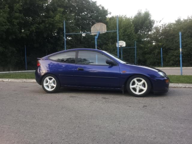

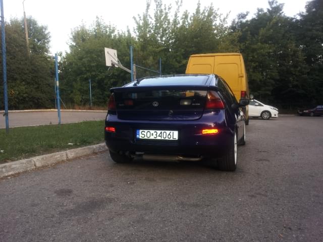

Postprzez chuck102 » 18 lip 2015, 21:52
Spasy poprawione ;D już jest prawie dobrze xD Jeszcze tylko jakaś nowa rolka ;)
Przód :
Tył :

Postprzez wilusjdm » 18 lip 2015, 23:00
A gdzie ten spas się pytam? Opona na balonie, felga z czasów wiktoriańskich i gleba na której w ogóle nie da się jeździć :D Żart oczywiście ale musisz po pracować jeszcze aby uzyskać prawdziwy spas <spoko>

Postprzez chuck102 » 19 lip 2015, 01:43
wilusjdm napisał(a):A gdzie ten spas się pytam? Opona na balonie, felga z czasów wiktoriańskich i gleba na której w ogóle nie da się jeździć :D Żart oczywiście ale musisz po pracować jeszcze aby uzyskać prawdziwy spas <spoko>
Powiem tak nizej sie zejdzie jak ogarne do przodu krótsze amorki bo tu jak skrece bardziej to bede na odbojach smigal xd. Dlatego napisałem ze jest prawie dobrze :D kolo musze zmienić to fakt myślę nad rh cup bo mam okazje dorwac za pol darmo z oponami w 16" a akurat szerokości i et ideal :p wiec moze z poler rantem i bialym środkiem wyglądały by ok :D
A zeby wyjasnic opinie ze na coiloversie nie da się jeździc.... da sie :D go hard or go home xD ale no nie dziwie się ze ludzie mowia ze ping pong jak maja seryjne amory xd wrzuć cie twardsze amory ktore bede nadazac za twardymm springiem i efekt pingponga ucieknie :p proste :D
Nie jezdzi sie zle trzeba tylko uwazac bardziej :) ale i tal jest koza :( BA sie nie chca ni chu chu glebic xd

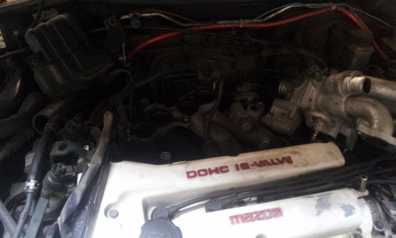

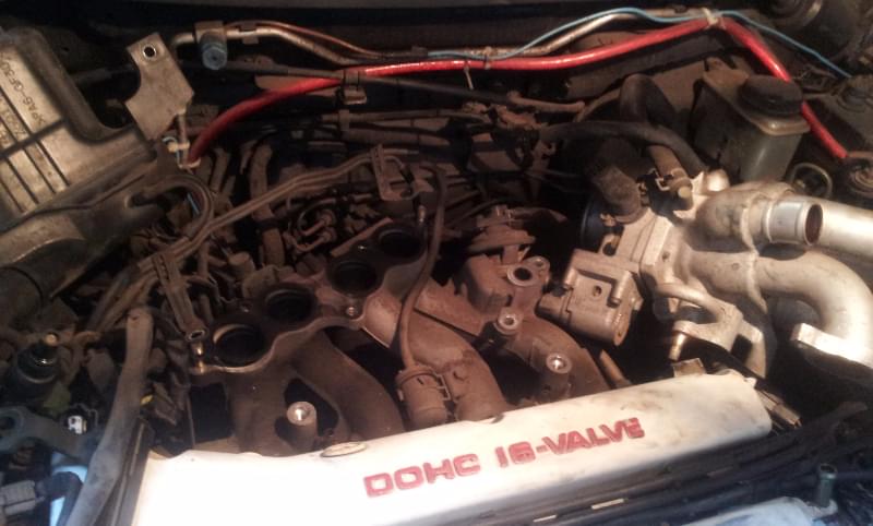

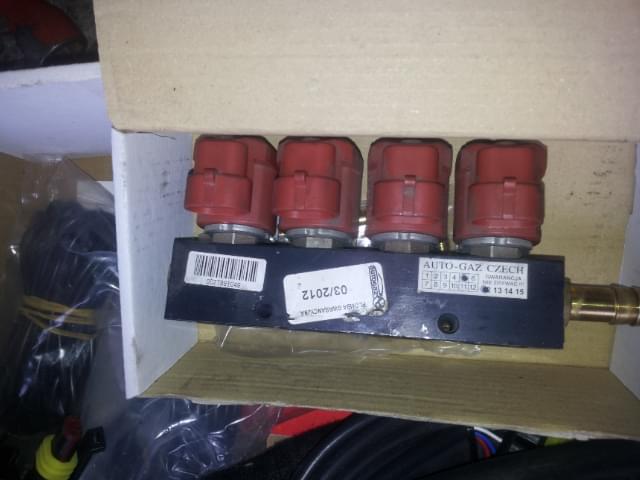

Postprzez chuck102 » 1 sie 2015, 12:30

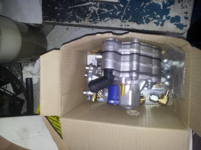

Z powodu braku czasu i pracy nie było kiedy zająć się madzią i dokończyć instalacje gazu xD No ale już jestem ku końcowi haha ;p
Zebrałem resztę gratów czyli parownik przewody i wtryskiwacze ;D. Jedyna część która nie jest nowa to wtryskiwacze mają przejechane 8tys a dostałem je za free od znajomego to nie ma co marudzić ;D (dla pytajacych ;p) tak teraz przewody nie są miedziane od tego już się odchodzi ;p Teraz jest to gumowo plastikowe czy coś takiego :D

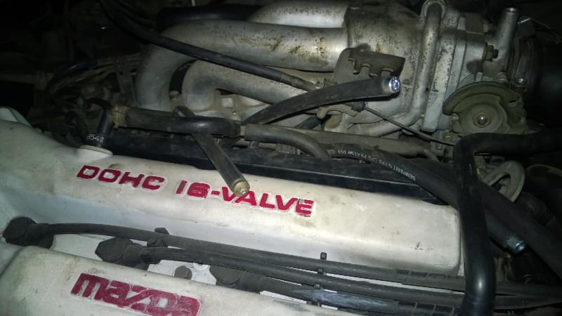

Dzisiaj przeciągnąłem przewody do parownika. W poniedziałek będzie puszczany przewód do kurka we wlewie, podepnę się pod wąż od nagrzewnicy do parownika no i trzeba będzie ściągnąć kolektor i nawiercić otwory na wtryskiwacze :) Niby mówią ze można dać smaru na wiertło i wiercić to opiłki nie wpadną ale przezorny zawsze ubezpieczony i dla świętego spokoju wole ściągnąć ten kolektor ;p Jakoś mi się nie pali żeby zrobić to na już ;D
No i na wtorek-środe zobaczymy jak będzie z czasem zostawię sobie do podpięcia elektryke ;p To już bedzie sama przyjemność :D
A potem zostanie tylko cieszyć mordkę jak się będzie lało do pełna za 60zł ;p
Przewody:
Parownik:
Wtryskiwacze:

Postprzez rafał88 » 3 sie 2015, 08:16
Nooo kurde ładnie na tych wynalazkach siedzi <spoko> <spoko>
Valetki :P Wez to wywal i kup lepsze :P
Od: 8 mar 2010, 19:20
Postprzez chuck102 » 4 sie 2015, 22:26
arafal21 napisał(a):Nooo kurde ładnie na tych wynalazkach siedzi <spoko> <spoko>
Jakie Valetki ;p ? Mówisz o wtryskiwaczach ?
Za darmo to nie wybrzydzam ;p Bo generalnie troche sie wyplukałem z kasiory ;p a dużo przejechane nie maja
Odrobię się troche to kupie nowe i lepsze ;p A generalnie staram sie kupować w miare dobre rzeczy i wszystko poza wtryskiwaczami mam nowe. Wielozawór nowy (marki nie pamietam) Parownik (Tomasetto) Nowy butla nowa sterownik itp wszystko nowe ;p Tak że staram się nie iść po łebkach ;D

Kiedy montaż cały czas po pracy po malutku dłubę ;p Butla jest zamontowana, przewody przeciągnięte do parownika mocowanie parownika też zamontowane (samego parownika nie podpinałem bo po co jeszcze się ubrudzi czy coś a lepiej żeby nic do niego nie naleciało puki nie podpięty. Jutro będę sciągał kolektor żeby wywiercić otwory na wtryski i już pierdoły czyli podpiąć elektrykę zamontować kurek i zamontować parownik a to to już chwila roboty bo co to zamontować parownik i tylko węże podpiąć od nagrzewnicy z kurkiem też dużo nie zejdzie a elektryka to jakies 2-3h a potem cieszyć się darmową jazdą ;p
Generalnie w weekend już będzie jeździć na gazie ;D
Dopisano 4 sie 2015, 23:44:
A co do siedzenia to w weekend siądzie bardziej ;p Bo w końcu wleci gwint ;D Będę musiał tylko dorwać jakoś krótsze stabilizatory bo nie chce spawać no chyba że nic nie spasuje ;pp
Dopisano 5 sie 2015, 17:28:
Kolektor zdjęty niestety nie powiercony gdyż nie miałem wiertła piątki ;p a byłem pewny że mam a nie chce mi się nigdzie dalej po wiertło jechać bo sklep w okolicy już zamknięty ;p. Dlatego jutro po wiertła wiercimy kolektor montujemy parownik przewody kurek no i w piątek albo weekend tylko elektryke podpiąć i wszystko ustawić ;D

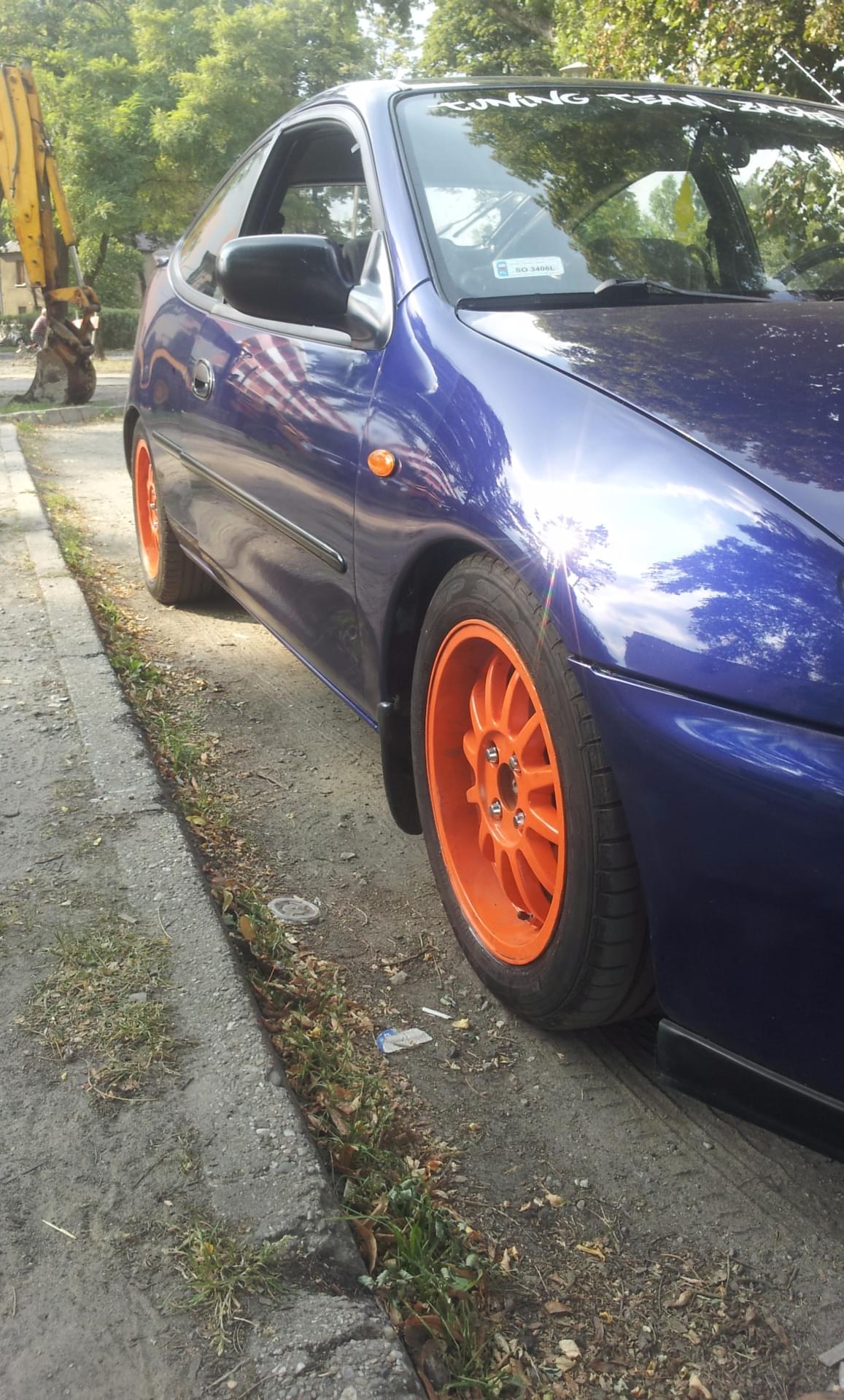

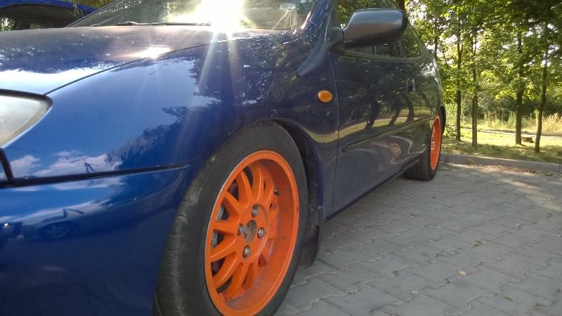

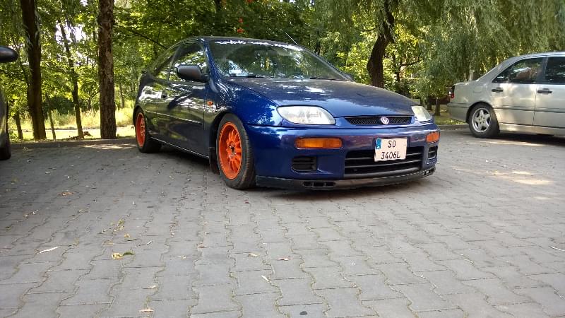

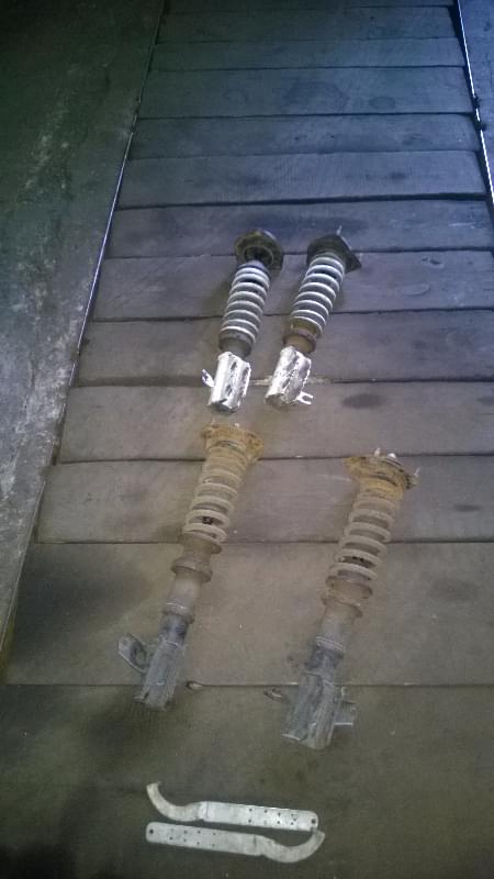

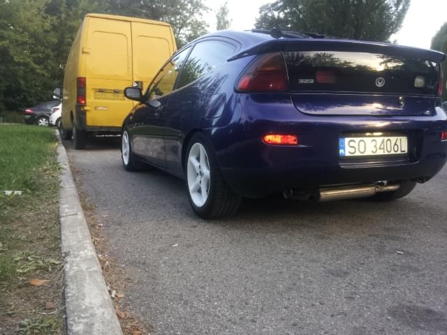

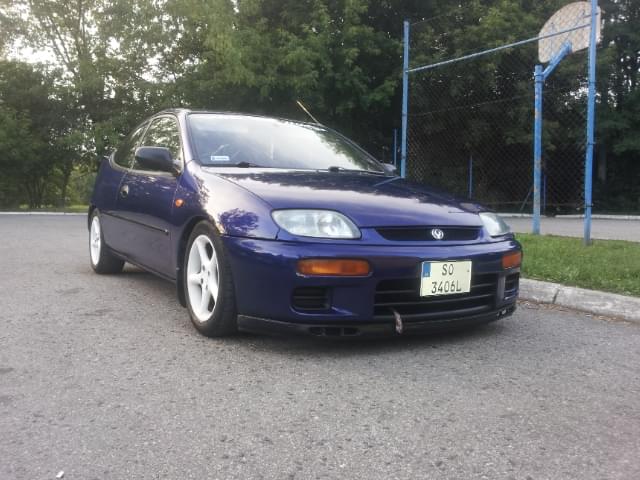

Postprzez chuck102 » 9 sie 2015, 01:28

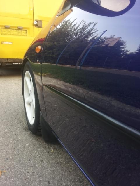

Przewody od kolektora już czekają na wtryskiwacze ;p Zostało podpiąć wtryski zamontować parownik i podpiąć elektryke ;p Miałem to zrobić w sobote ale dorwałem gwint więc wiadomo są rzeczy ważne i ważniejsze ;D(Za gwint podziękowania dla szkiełka ;D)
A tutaj gwincik (nie wiem co to za marka ale bardzo dobrze się na nim jeździ ;D i da sie konkretnie położyć madzie ;p)
Przewody od kolektora do wtryskiwaczy
Gwint
Przód:
Tył:
Cała:
Więcej fotek jak wymyje fure ;p
Generalnie to od tego co jest teraz da się jeszcze opuścić przód o 4cm a tył jeszcze jakieś 6-7 XD tak że jest fajnie ;p i naprawde bardzo wygodnie ;p
Jedyne co to potrzebuje troszkę krótsze łączniki staba do przodu bo lekko pukają o budę ;p Pasuje od czegoś innego ;p ? Czy trza spawac haha ? :>
I coraz bardziej rozważam zostawienie pomarańczowego felunku xD chyba zaczyna mnie przekonywać :D
