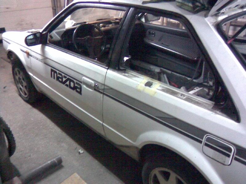

W porównaniu z ostatnim razem, trochę części przybyło a prace posuwają się wolno bo jednak pośpiech nie jest wskazany.
Dodatkowo dwie nowe poduszki silnika i skrzyni.
Wał napędowy otrzymał nowe krzyżaki, wnętrze częściowo jest gotowe do składania. W kącie czekają oleje do skrzyni i silnika, no i pozostało oczekiwanie na amorki(2-3 tygodnie). Do założenia czekają hamulce na przód i jak będzie siła to może będzie wyspawany wydech z kwasiak 2,5 cala.
fotostory z robót odkrywkowych
przepraszam za marne fotki, ale zawsze zapomnę zabrać cyfrówkę.

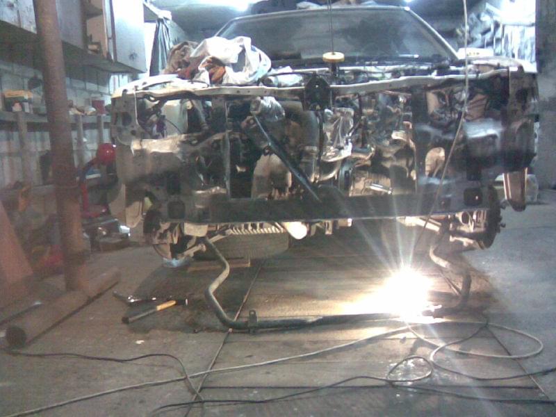

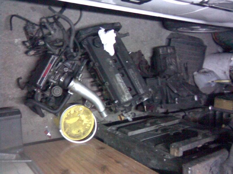

dodatkowe części- kolektor ssący z wtryskami, głowica silnika B6T, skrzynia biegów od BF GTX FWD, oraz dodatkowy IC
20.11.

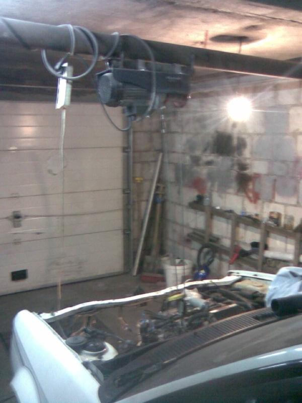

profi wyciągarka

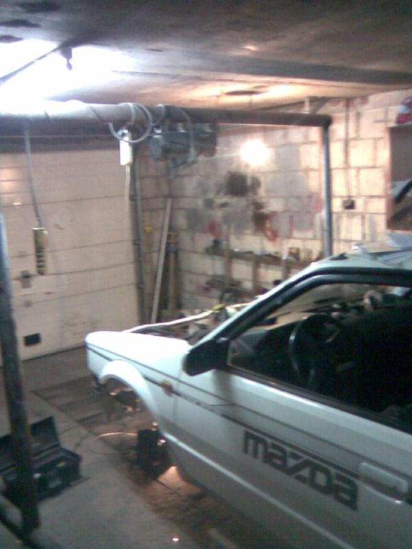

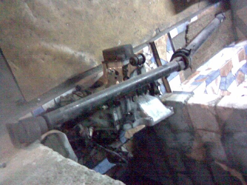

wał napędowy i skrzynia biegów gotowe do założenia
silnik podwieszony, więc skrzynię można wkładać

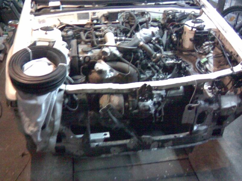

pas przedni po doprowadzeniu do ładu i wstępnej konserwacji

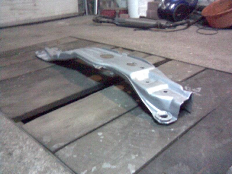

trawersa pod silnik, trochę odmalowana i zabezpieczona specyfikami

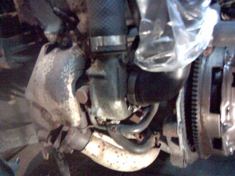

turbina IHI-VJ 14

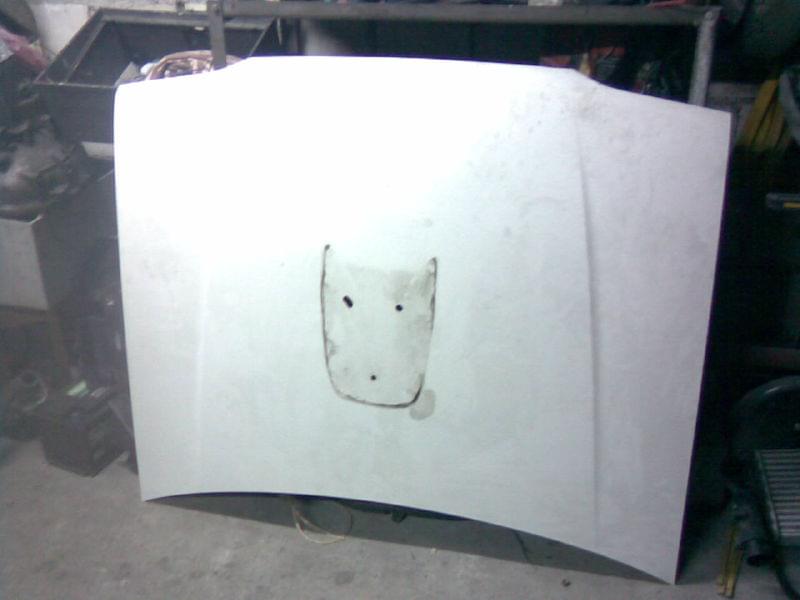

maska z cudownymi dziurami po wlocie
Maska została pozbawiona okropnego wlotu, dziury zostały zakryte matą i żywicą w obawie przed pofalowaniem maski podczas spawania. Gdzieniegdzie została użyta szpachlówka, ale tylko dla wyrównania.

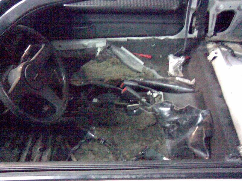

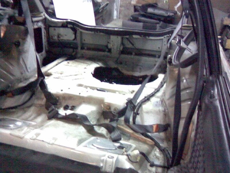

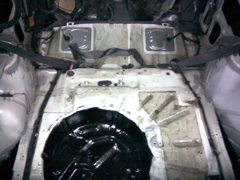

trochę wybebeszone wnętrze

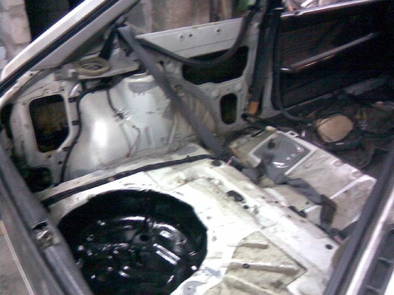

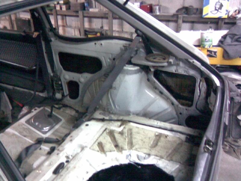

Bagażnik wyczyszczony, zakonserwowana została wnęka na koło, oraz wnęki na zbiorniczek i podnośnik. Wewnętrzne profile błotników zakonserwowane, może trochę przesadziłem ale lepiej dużo niż za mało. Do wyspawania zostały dwa małe miejsca na podłodze i będzie można zrobić 2-3 krotną konserwację podwozia rożnymi środkami. Po wyspawaniu spawy będę pokryte Neokorem i nowe wygłuszenie podłogi matami pod nogami kierowcy i pasażera.
silnik z założoną skrzynią w oczekiwaniu na podpięcie reszty sprzętu

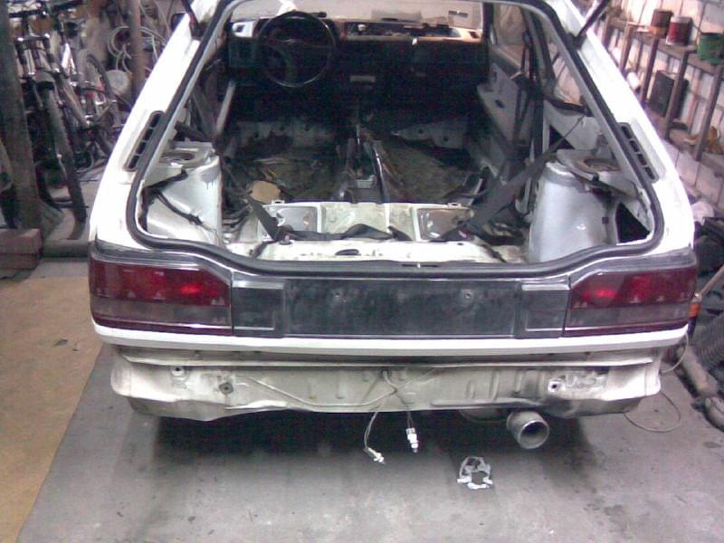

Dziś został zdjęty [jaki?] zderzak, jutro planujemy wyczyścić całą podłogę pod nim, zakonserwować i złożyć plastiki bagażnika.

profi wyciągarka
