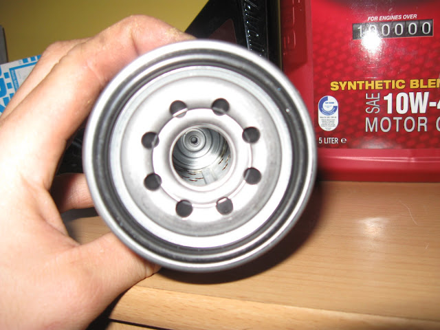

trochę jeszcze zakupów czyli nowy olej i filterek OEM

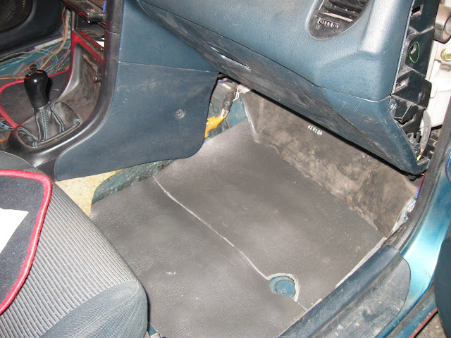

doszła mata na wyciszenie podłogi i strona kierowcy zrobiona

skończyłem wyciszenie oraz złożyłem wnętrze, został jeszcze tylko bagażnik
