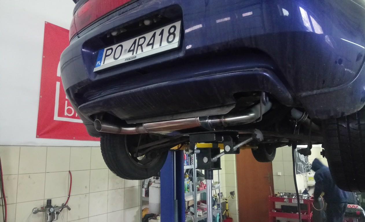

Wydech na gotowo
Jutro mam mieć auto pod domem,tylko pojawiła się mała komplikacja ze strojeniem...

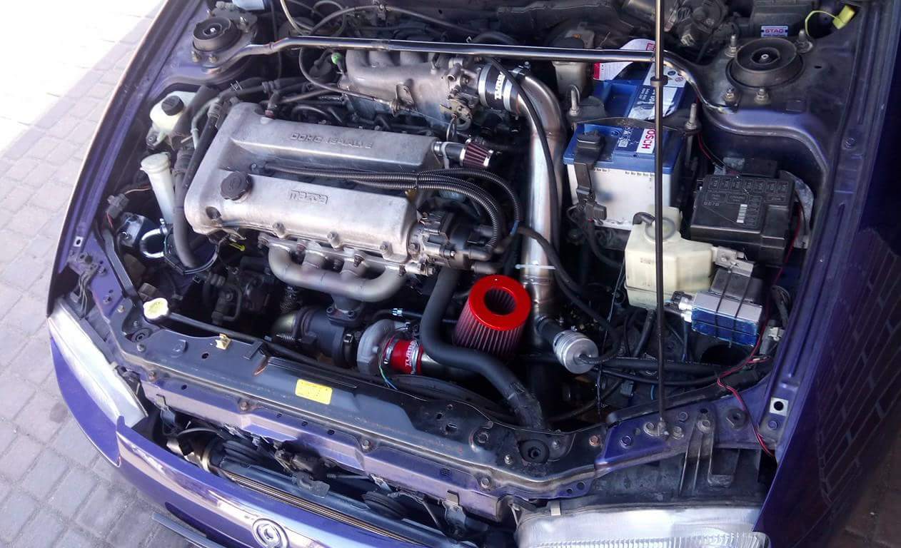

Postprzez Bo_Lo » 6 kwi 2018, 11:08
Dzieje sie ,tyle że wtryski nie chcą współpracować,a raczej oringi/uszczelniacze i cieknie raz z jednago raz z drugiego.Ostatnia szansa wklejamy na dirko .Dzisiaj i tak już auta nie odbiore....
ale chyba sytuacja jż opanowana
Dopisano 07 kwi 2018 0:33:
A więc,autko wystrojone <jupi>
Doładowanie ok 0.7-.0.8b od 3krpm do odcinki.
Boost cut na 0.85b
Filmik na szybko,bez trakcji na dwójce i za spóźniona trójka .Najważniejsze że sprzęgło daje radę.

Jed n bug do ogarnięcia,przy dodaniu gazu w początkowej fazie jest przydawka,co utrudnia sprint 1-2-3,bo po przepięciu jest chwila zadławienia,z między gazem tego nie ma ale tak to sprzęgło pewnie jeden dzień wytrzyma.
Prawdopodobnie wyjechania ścieżka w TPS bo coś strasznie sieje w elektronice.
