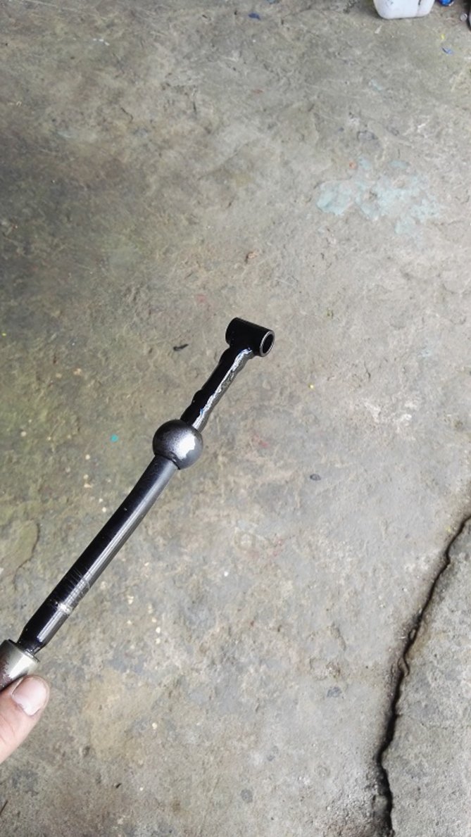

Żeby nie było że się nic nie dzieje, 2 tygodnie bez niezrobienia czegoś, i w głowie wariacje hahaha
A więc zrobiłem tzw short shifter, do tego gałka podniesiona 2cm bliżej kierownicy, jest o niebo lepiej, ogólnie polecam <serduszka> :)

Własnie chwilę temu też mi shortshifter chodził po głowie :D jak rozumiem trzeba to spawać tak?

Postprzez cepo12 » 8 cze 2017, 19:26
Wstawić przedłużke, sposób łączenia elementów wedle uznania haha :) :D około 4cm i jest baja :)

Postprzez Neonixos666 » 8 cze 2017, 19:29
a nie można było zbić tą kulkę trochę wyżej bez spawania?

Postprzez Piotr_ » 8 cze 2017, 19:43
Można i tak się właśnie robi ;)

Postprzez cepo12 » 8 cze 2017, 20:12
Kulki nie przesuniesz bez spawarki, bo całość jest metalowa, ja chciałem żeby galka byla blizej kiery, wiec i wydłużylem to gniazdo w ktore wchodzą te slizgi plastikowe od tej kulki :)

Postprzez Piotr_ » 8 cze 2017, 21:49
Przesuniesz ;) robiłem to we wszystkich swoich mazdach i nie tylko w swoich :P

Postprzez czarek1991 » 9 cze 2017, 01:00
Trzeba tylko kulke podgrzac palnikiem, potem przesuwasz i sama zacisnie sie po ostygnieciu

Postprzez cepo12 » 9 cze 2017, 03:31

Postprzez Piotr_ » 9 cze 2017, 05:47
Nic nie trzeba podgrzewać, szlifujesz troszeczkę szlifierką i po zabawie ;)

Postprzez czarek1991 » 9 cze 2017, 06:05
ale po zeszlifowaniu kulke trzeba potem przyspawac w nowym miejscu bo bedzie luzno :) tyle ze nawet jak bedzie luzno to i tak dalej niz do zagiecia sie nie przesunie :P ja wolalem jednak podgrzac, przesunac a po ostygnieciu sama sie zacisnela

Postprzez Piotr_ » 9 cze 2017, 08:01
Dlatego szlifujesz tylko trochę i przebijasz max 22mm .
Nic nie będzie luźno...

Postprzez maderix95 » 9 cze 2017, 11:06
w takim razie, też muszę pomysleć na shortshifterem skoro da się bez spawania :D w środku gałka mocno siada w dół? Pochwal się jak to w środku u ciebie wygląda :P

Postprzez maderix95 » 9 cze 2017, 14:25
A czyj ten wątek? :D pewnie że u ciebie :D

Postprzez Piotr_ » 9 cze 2017, 14:56
Jeżeli kulki nie przebił wyżej to jest na identycznej wyskości a zmienił się po prostu skok lewarka, skoro dospawał pod kulką 2cm.
Jeżeli przebijasz kulkę i nic po za tym to ile ją przebijesz tyle lewarek się obniży ;)

Postprzez maderix95 » 9 cze 2017, 15:12
To, że się obniży wiem :) chcę zobaczyć tylko jak to wygląda wizualnie. A on chyba nic nie dospawał pod kulką. Napisał tylko, że gałka 2cm bliżej kierownicy (nie potrafię sobie tego zobrazować).

Postprzez Piotr_ » 9 cze 2017, 16:38
cepo12 napisał(a):podniesiona 2cm bliżej
