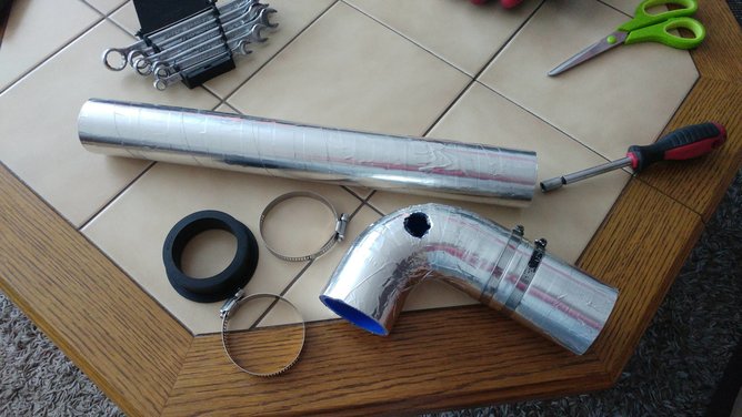

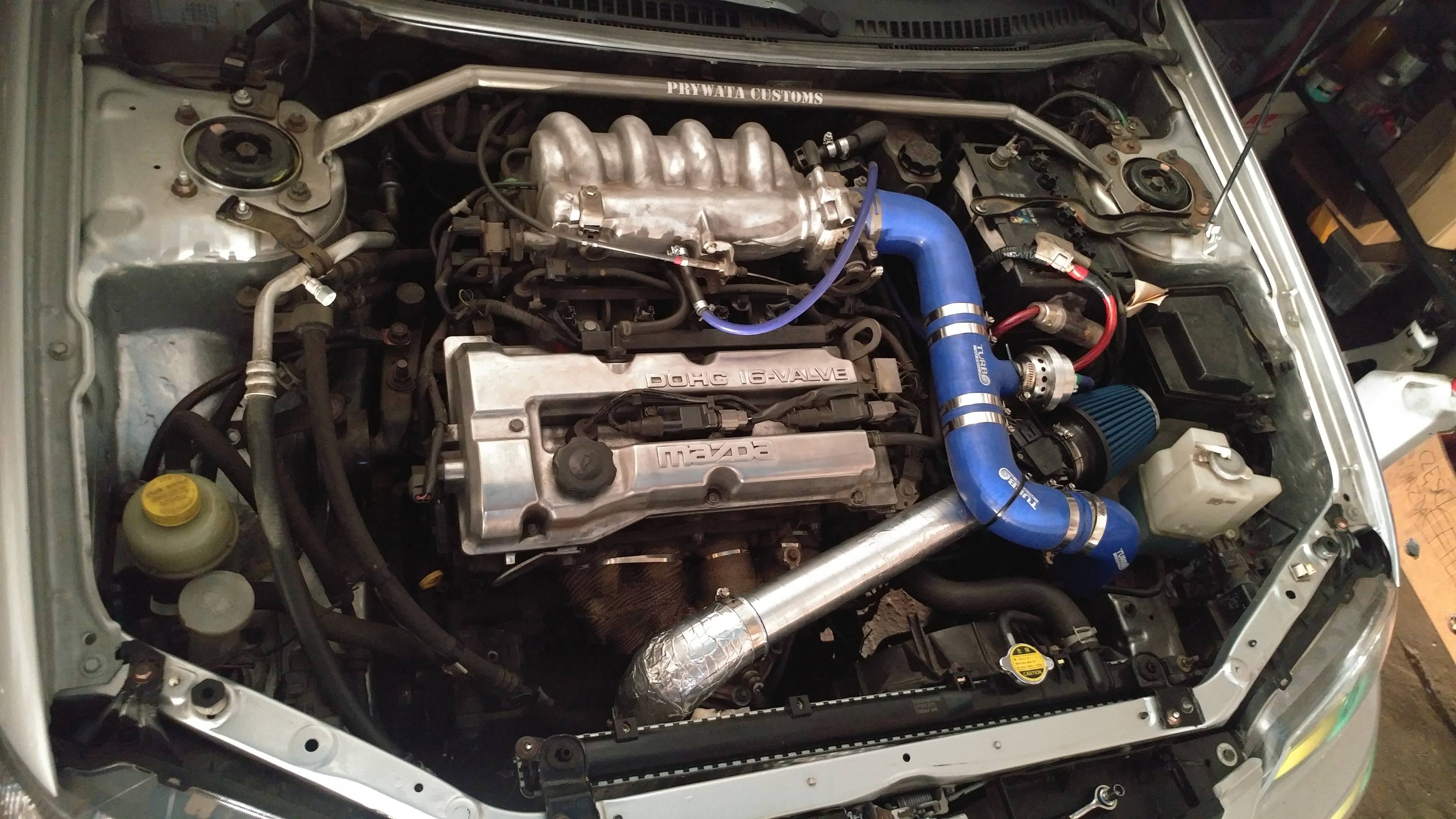

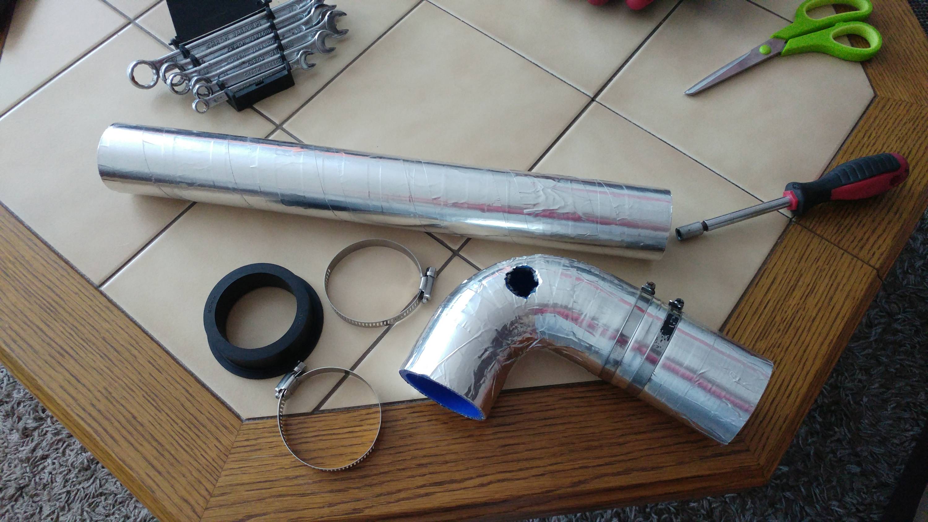

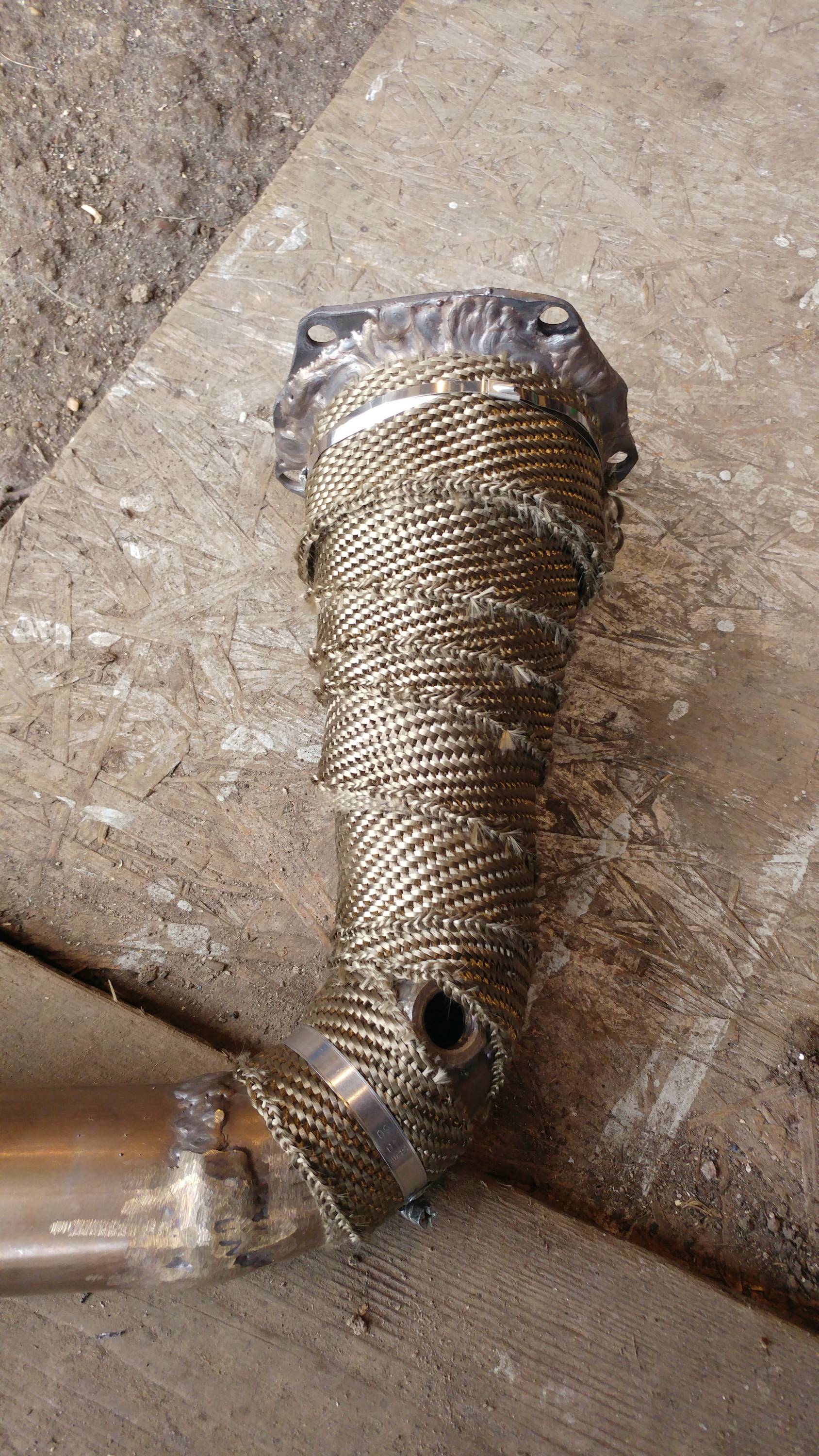

Postprzez Rafalkom » 10 cze 2019, 11:10
Płomień napisał(a):Gratki! Teraz można zrobić ostatnie szlify, odizolować termicznie dolot, i zyskać jeszcze parę koników.
Do jakich obrotów go kręcisz?
Wszystkie rury są odizolowane termicznie, część folią aluminiową z bandażem a cześć tylko aluminium, silikony idące nad kolektorem wydechowym również owinięte aluminium ale w niedalekiej przyszłości całkiem ominę ten cholerny kolektor wydechowy bo to przez niego głównie piekło w rurach. Kręcę do ok. 6500-6600. Wyżej już kompletnie nie ma sensu bo nie mam momentu. Myślę, że nawet mógłbym biegi zmieniać przy 6200 i nie byłoby znaczącej różnicy a miałbym może trochę więcej momentu od razu po włączeniu biegu.
Od: 23 lip 2013, 20:11
Posty: 384 (0/1)
Skąd: Nowogard
Postprzez TiGRA200SX » 10 cze 2019, 11:39
SZANUJĘ! Genialna robota ;)
Od: 29 wrz 2017, 13:14
Posty: 129 (2/9)
Auto: '02 323F BJ 1,6 16V ZM
Postprzez Rafalkom » 10 cze 2019, 16:21
TiGRA200SX napisał(a):SZANUJĘ! Genialna robota ;)
Dziękuję :) Dobrze, że ktoś docenia moją ogromna ilość roboty, do tego spory woreczek kasy jak na moje warunki no i jeszcze jeden aspekt który znają wszyscy "tjunerzy": KUPA NERWÓW. Wszakże przecieram trochę szlaki z tym silnikiem <czytaj> Na szczęście jedynymi ofiarami tych eksperymentów była cewka zapłonowa oraz chłodnica wody która nie wytrzymała wzmożonych skoków temperatur <lol>
Trzeba zaznaczyć jeszcze, że przy turbinie silnik generowałby na skrzynię ok. 160KM przy 0,4b więc to niegłupi wynik gdzie seryjnie jest 98. U mnie dochodzą spore straty na napędzie kompresora.
Kilka ostatnich fotek których nie było tutaj, niebawem może jakieś wideo z przejazdu na ćwiartkę <oczko>
