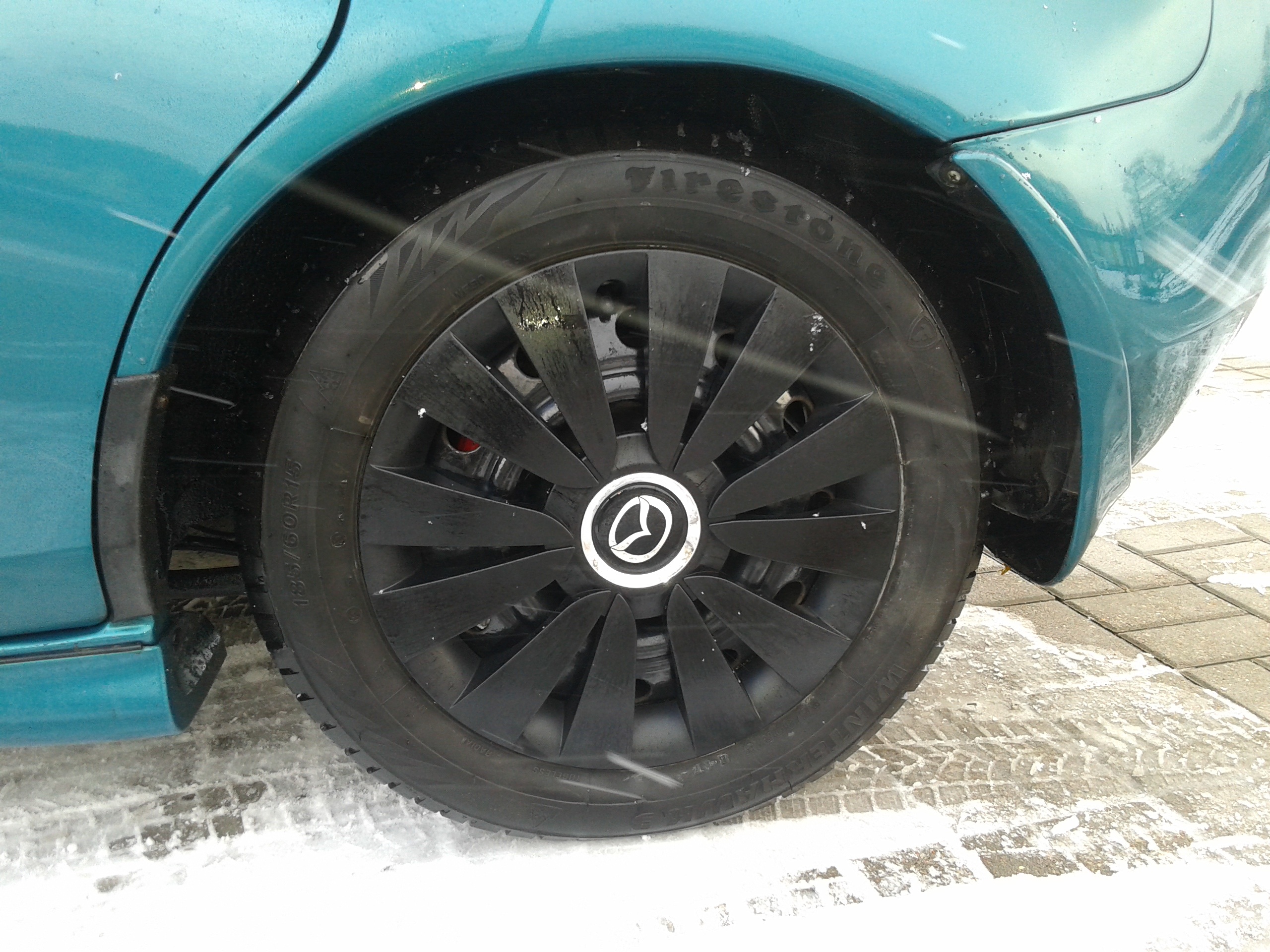

Postprzez Tommyv » 4 gru 2016, 15:03
Czarna stalówka z czarny kołpakiem się troszkę zlewa. Myślałeś może nad kolorowaniem stalówki, biel lub siwy? Myślę że wtedy mogłoby to ładnie się komponować. :)

Postprzez caroleck » 4 gru 2016, 18:47
Tommyv napisał(a):Czarna stalówka z czarny kołpakiem się troszkę zlewa. Myślałeś może nad kolorowaniem stalówki, biel lub siwy? Myślę że wtedy mogłoby to ładnie się komponować. :)
Zlewa się niestety ale na stalówkach już jest sporo rdzy i trzeba to zamaskować :)
Co do kolorów to stalówki miałem kiedyś plan pomalować proszkowo ale chyba lepiej kupić alu na zimę i mieć z bani :D

Postprzez Tommyv » 5 gru 2016, 01:41
Kaman, zimowy alus to koszt minimum 1200 zł za nówki. A proszkowanie może uda ci się zmieścić w 400 zł

Postprzez rafał88 » 5 gru 2016, 07:55
ALus 15" mozna naprawde za śmieszne pieniadze wyrwac a stalowki szkoda robic :P Ja jednak i tak alukołpaki zrzuciłbym wogole mi sie to nie widzi :P

Postprzez Tommyv » 5 gru 2016, 11:50
Nie wiem, nie wiem. Stalówkę jak rypniesz o krawężnik którego albo nie widziałeś albo w który strzeliłeś po poślizgu, to po prostu kupisz kupisz drugą na szrocie, a alufelg po mocniejszym dzwonie się nie spawa i nie prostuje. A drugą taką samą zawsze więcej zachodu, by znaleźć. :)

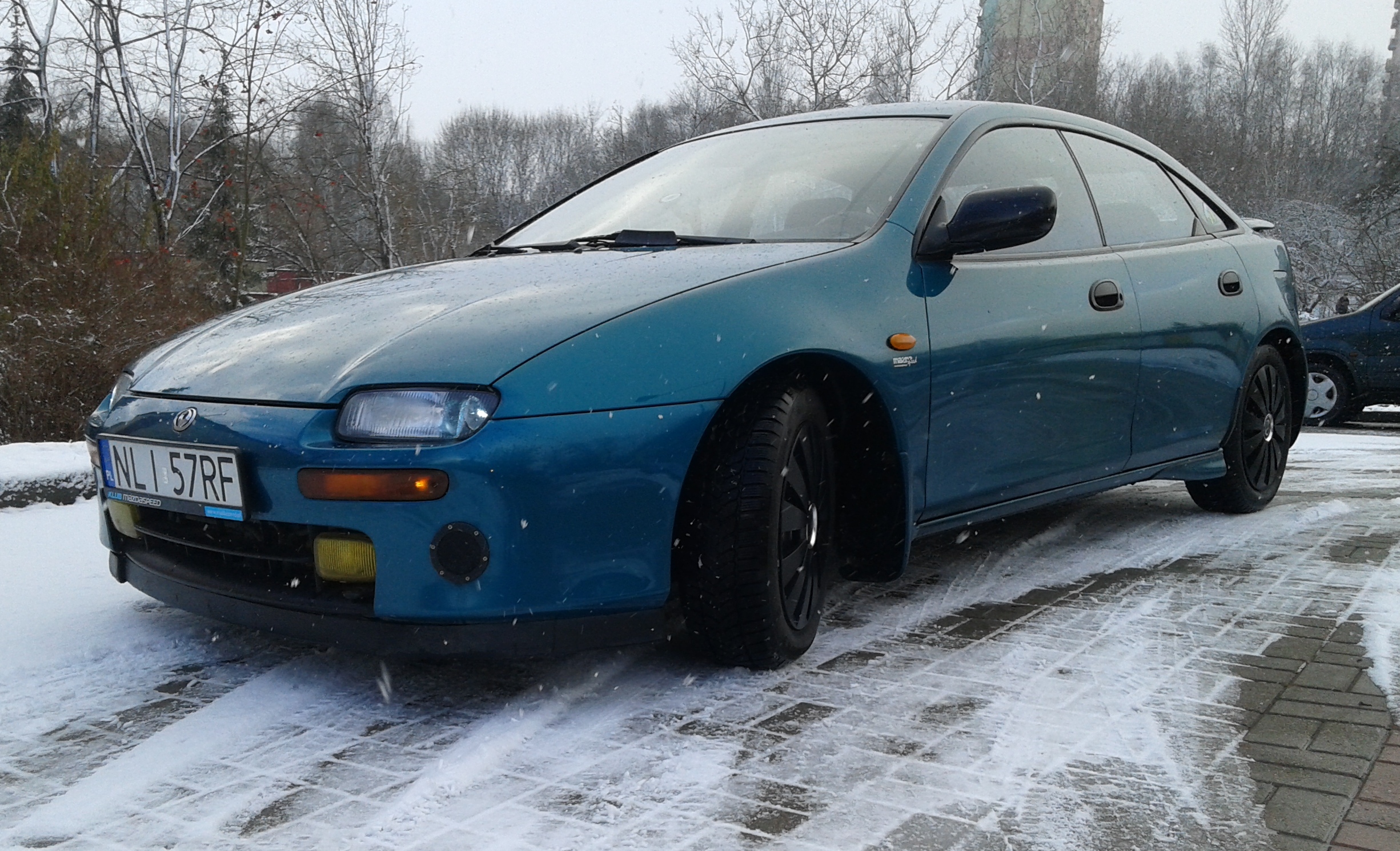

Postprzez caroleck » 17 mar 2017, 20:31
Nowe fogi i oklejenie :D

Postprzez rafał88 » 17 mar 2017, 20:33
Podoba mi :D
Postprzez maderix95 » 17 mar 2017, 20:38
folia jednak trwalsza :D moja trzyma się już 2-gą zimę i jedyne co zauważyłem to... krople wody w środku klosza :o ale działa, więc póki co nie ruszam :D

Postprzez caroleck » 17 mar 2017, 21:35
ogólnie folia mieni się na żółto i zielono :D W słońcu fajnie to wygląda. A fogi dorwałem w zaje..stym stanie za bezcen. W moich można rybki hodować :)
