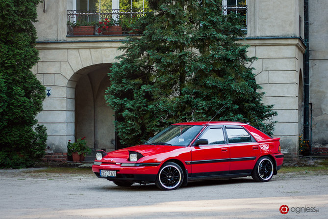

Z nowości – wczoraj zrobiłam nią rundkę po okolicach, krótka sesja pod pałacem i w poniedziałek zawiozę ją do mechanika – mocne wibracje na kierownicy przy hamowaniu, o ile można nazwać to hamowaniem...
Czekam z niecierpliwością na miejsce u znajomego w renowacji zabytków i jestem bardzo ciekawa jak oceni jej stan i jak wyceni prace przy niej. Wtedy będę podejmować decyzję co dalej.
