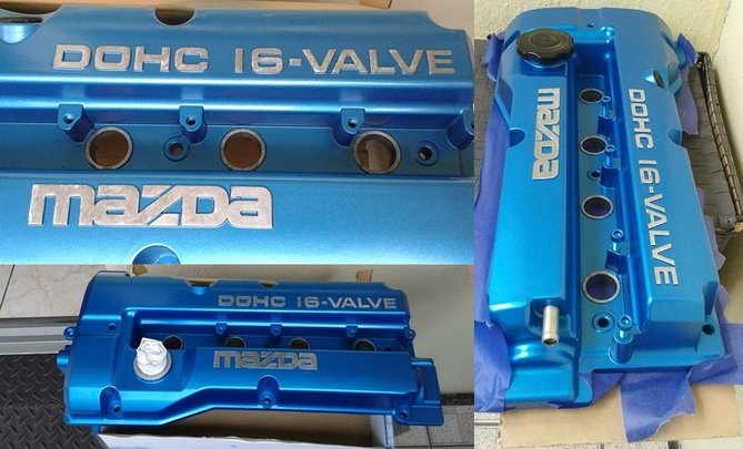

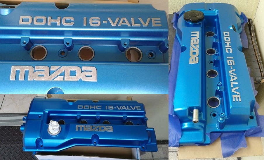

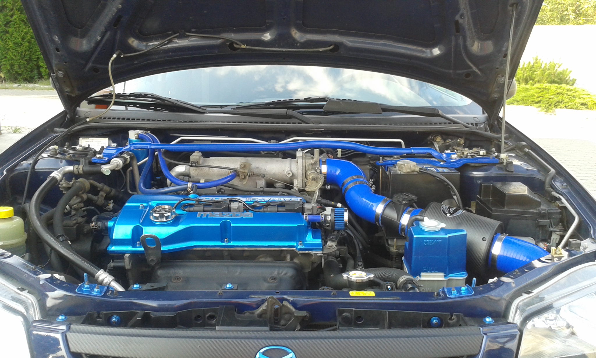

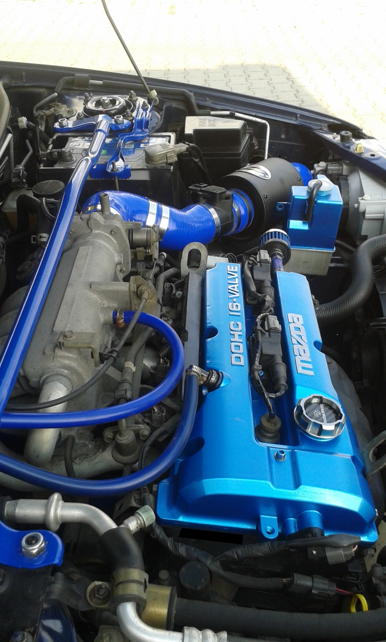

Wiem wiem...miało być nie niebiesko, ale ten kolor po prostu łaził za mną jak głupi :P Pierwsza z części układanki prawie gotowa, czekam tylko na odpowiednie śrubki...nad osłoną kolektora cały czas się zastanawiam, czy polerka czy bandaż ;)

Postprzez chmielu_KL » 18 lip 2016, 17:26
Zacnie wyszło <spoko> szczerze to myślałem że będzie inny kolor tylko nie niebieski :(
Od: 22 kwi 2014, 16:51
Posty: 1846 (8/20)
Postprzez Yoki » 18 lip 2016, 17:28
Na zdjęciach osłona kolektora wydechowego wygląda ładnie także w chrom ją dać i będzie cieszyć. Pokrywa ładnie zrobiona ale zobaczymy jak będzie wyglądać w komorze.

Postprzez franek74 » 18 lip 2016, 17:34
Yoki napisał(a):Na zdjęciach osłona kolektora wydechowego wygląda ładnie także w chrom ją dać i będzie cieszyć. Pokrywa ładnie zrobiona ale zobaczymy jak będzie wyglądać w komorze.
Yoki pokrywa jest do wymiany niestety...dziurawa jak ser...zastanawiam się nad pokrywą z polerowanej kwasówki <faja> wtedy to będzie baja z całą resztą <spoko> Dojdzie osłona z niespodzianką na obudowę chłodnicy również z kwas-polerki wtedy wrzucę fotki ;)

Postprzez cepo12 » 18 lip 2016, 18:07
Czym malowane, kolorek fajny, ale zobaczymy jak siadzie na silniku :D

Postprzez franek74 » 18 lip 2016, 18:36
cepo12 napisał(a):Czym malowane, kolorek fajny, ale zobaczymy jak siadzie na silniku :D

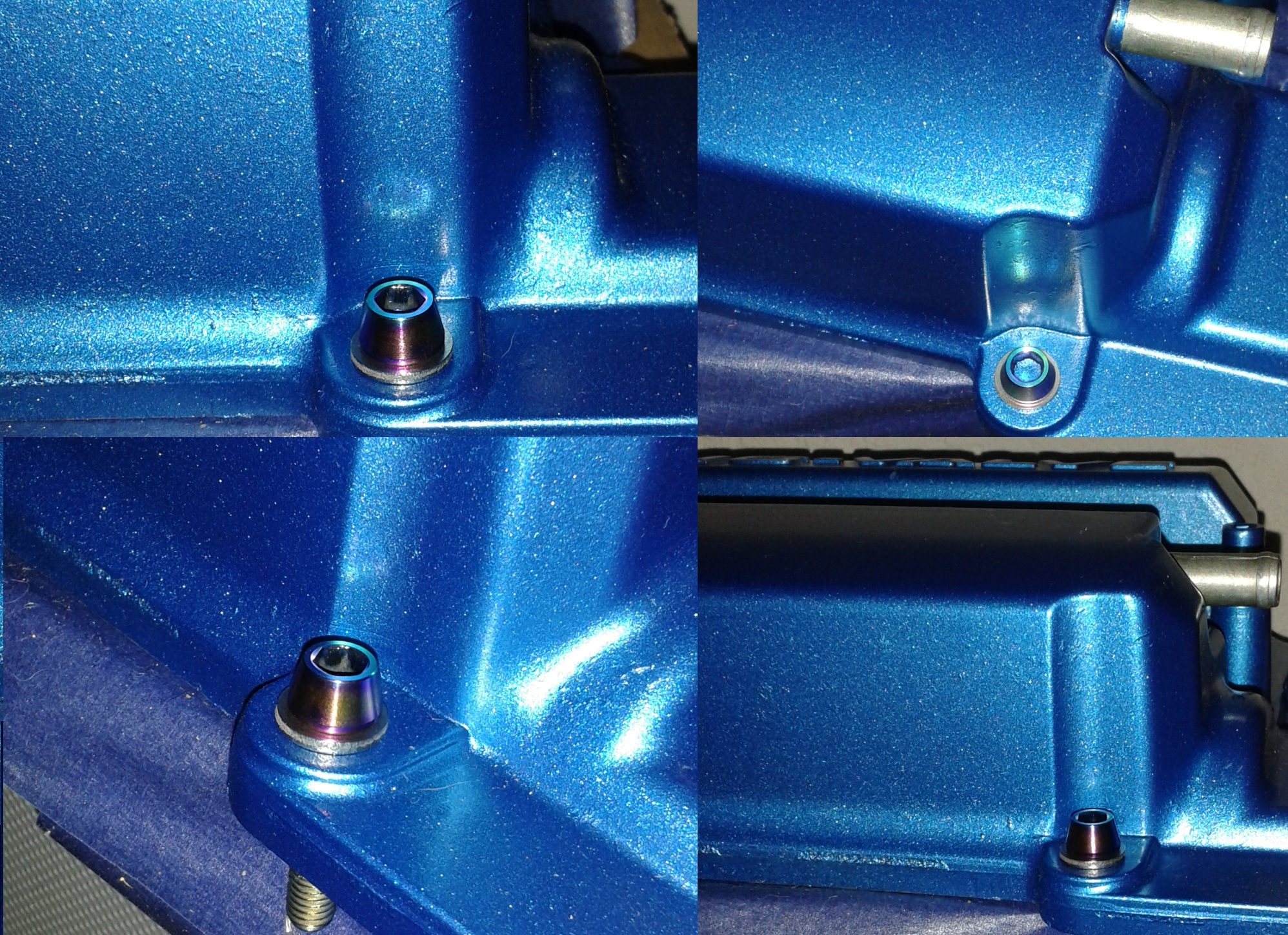

Pokrywa wypolerowana metalowym zmywakiem (rewelacyjnie się poleruje swoją drogą) odtłuszczona a nastepnie 2 warstwy lakier w spray-u NOVOL PERŁA 241-N355 + 2 warstwy bezbarwnego...dojdzie odpowiedni korek i śrubki tytanowe wtedy montuję wszystko <spoko> Sam jestem ciekaw końcowego efektu, ale jak patrzę na kolorek myślę że będzie spoko ;)

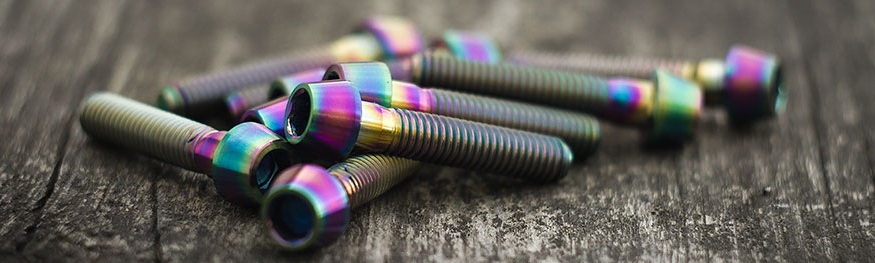

Dopisano 19 lip 2016, 17:02:
Śrubki tytanowe dotarły ;) mała rzecz a jak cieszy ;) Kucy od tego nie przybędzie, ale ładnie będzie wyglądać w tej układance <ok>

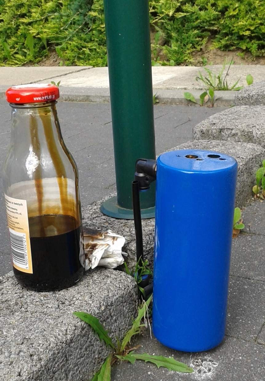

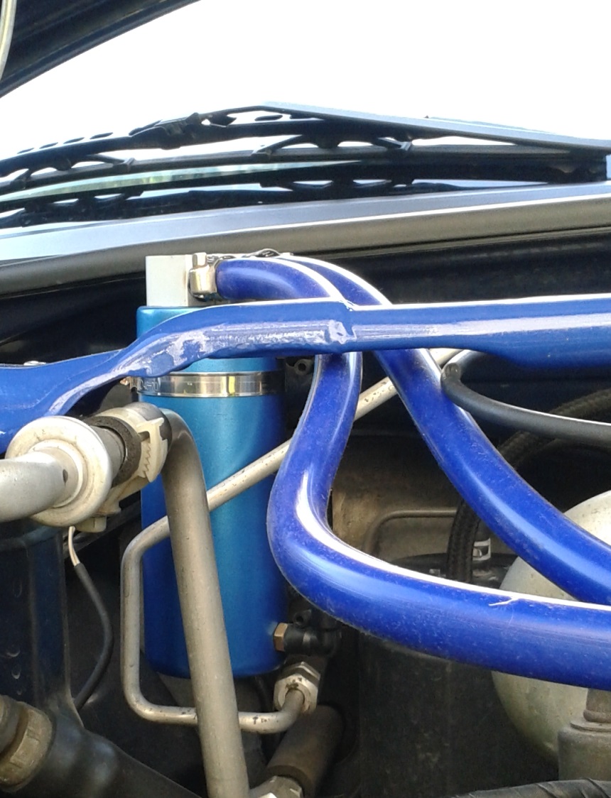

Dzięki Danielu...staram się jak mogę ;) Dzisiaj po 2 latach użytkowania wyczyściłem i odświeżyłem filt (catch oil) między pokrywą a kolektorem dolotu tzw.odma...to co zebrałem po prostu mnie zaskoczyło :| Tyle oil`s mogło trafić do kolektora i zasyfić dolot nagarem...masakra <nie>
150ml jak nie więcej...
Odświeżony już na swoim miejscu...

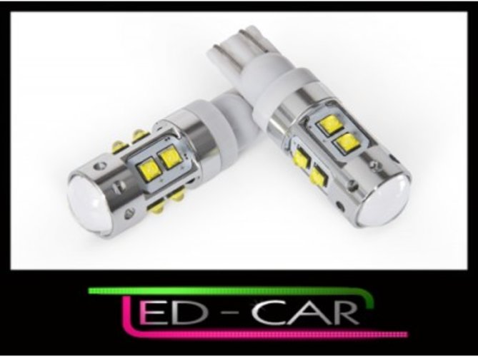

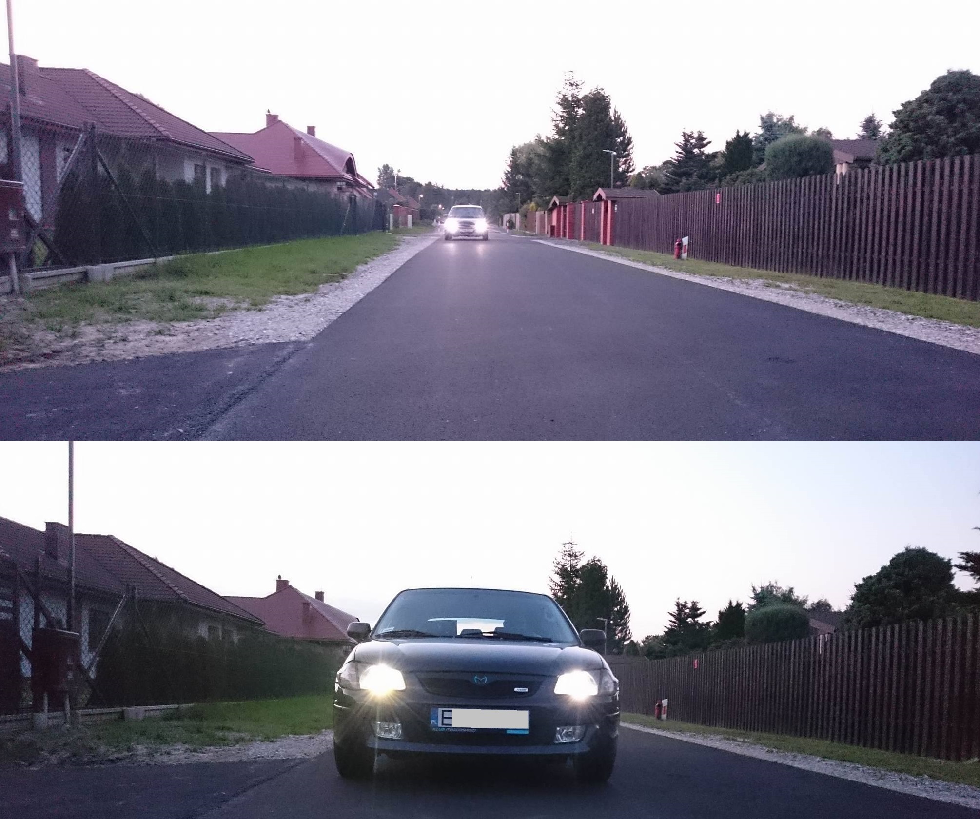

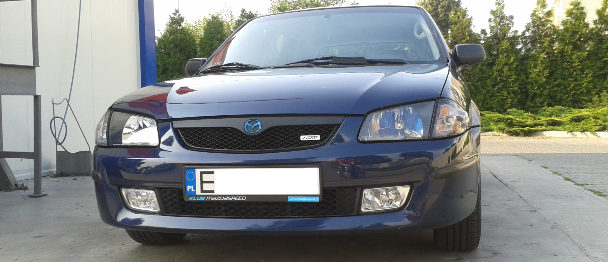

Dzisiaj w końcu udało się zrobić fotki nowym ledom 10xled cree 50w w miejsce postojowych <spoko> Używam ich jako dziennych bo zajefajnie mocno świecą i tylko 4W poboru obie ;)

Postprzez dawid075321 » 22 lip 2016, 21:47
Żarówki warte ceny?

Postprzez franek74 » 22 lip 2016, 22:08
dawid075321 napisał(a):Żarówki warte ceny?
Niestety drogie jak <nie powiem> 1szt 143,– :| Moje kupiłem z drugiej ręki za 65,– za komplet <spoko> Też drogo ale warte tych złociszy zdecydowanie...

Postprzez maestro81 » 23 lip 2016, 01:56
Nie za ostro dają jak na postojówki ??

Postprzez Damian68 » 23 lip 2016, 20:03
Postojówki ??? Strach pomyśleć jak zmieni żarówki mijania :| :| :D :D

Postprzez franek74 » 24 lip 2016, 00:37
maestro81 napisał(a):Nie za ostro dają jak na postojówki ??
A co do osłony... poczekam na efekt końcowy <rotfl>
Postojówki świecą jak należy... <spoko> z tej perspektywy nawet mijania będą ostro świeciły ;) Pokrywa powinna usiąść w tym tygodniu <jupi>
Dopisano 24 lip 2016, 01:40:
Damian68 napisał(a):Postojówki ??? Strach pomyśleć jak zmieni żarówki mijania :| :| :D :D
Zarówek mijania nie zmieniam :P 80W w zupełności mi wystarczy <spoko> Ale już widziałem najnowsze philipsa ledy H4 i robią robotę ;)

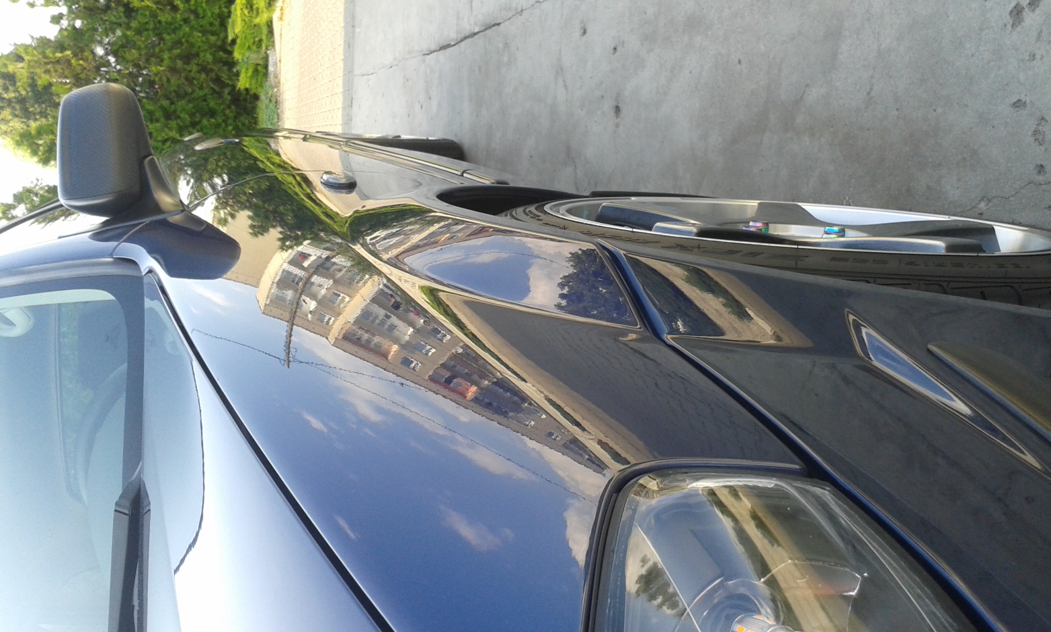

Postprzez franek74 » 5 sie 2016, 19:32
maestro81 napisał(a):czekam czekam <rotfl> na efekt końcowy <rotfl>

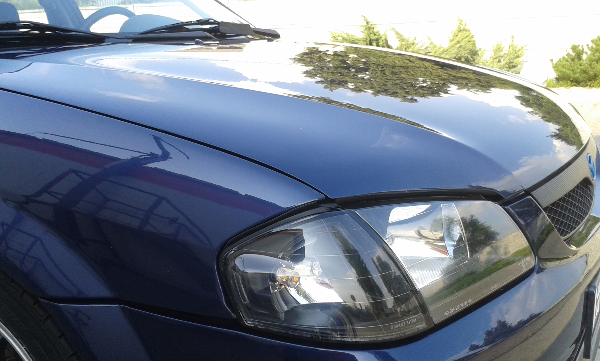

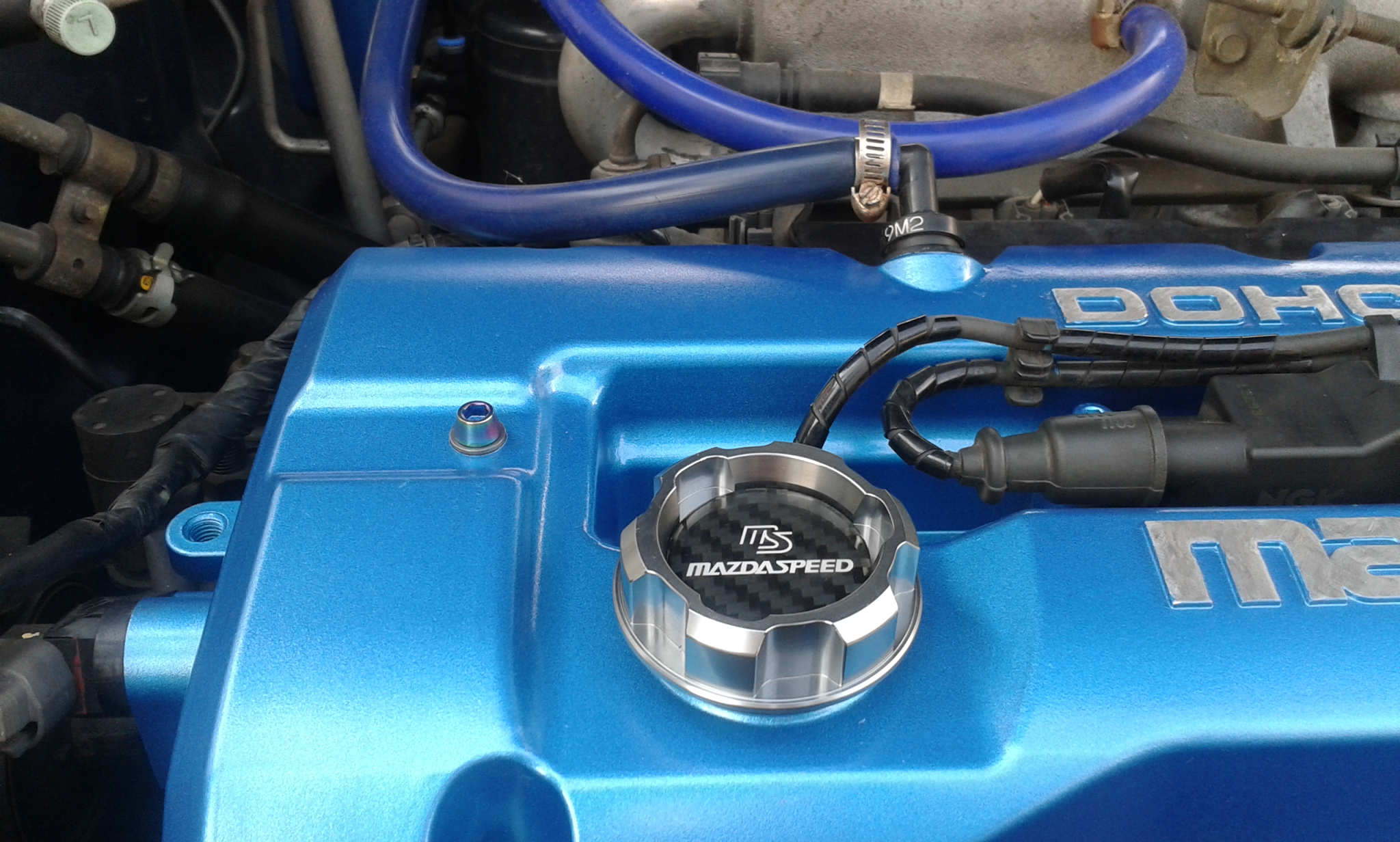

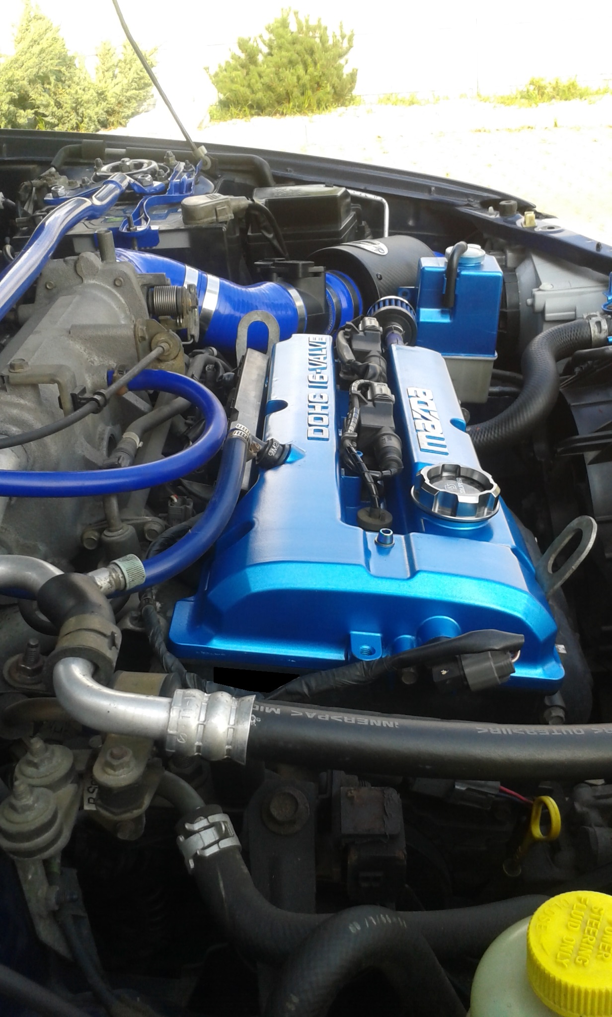

No i doczekał się Kolega :D Dzisiaj wpadła pokrywa na swoje miejsce...pozostała sprawa koloru osłony kolektora...polerka pewnie będzie...Osłona chłodnicy z polerowanego kwasu się wicina <spoko> Z okazji urodzin Magdalenka otrzymała nową chemię firmy Soft99...
-wosk twardy do ciemnego lakieru mieszanka czystej karnauby potęguje głębię koloru(zapach mango)
-wosk do opon(rewelacja) opona wygląda jak fabrycznie nowa ze sklepu...piękna naturalna barwa
-quick detailer(płynny wosk) jako uzupełniacz do plastikowych części(wreszcie są czarne)
-szampon polimer na bazie wosku...
Zatem oglądajcie i komentujcie ;)
