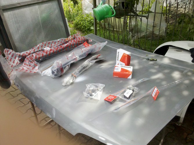

Jutro do odbioru kilka gratów do zawieszenia i hamulców. podziękowania dla MAT-a

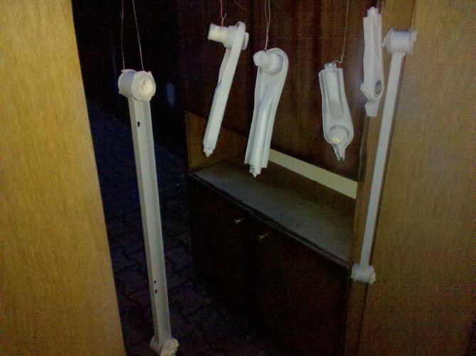

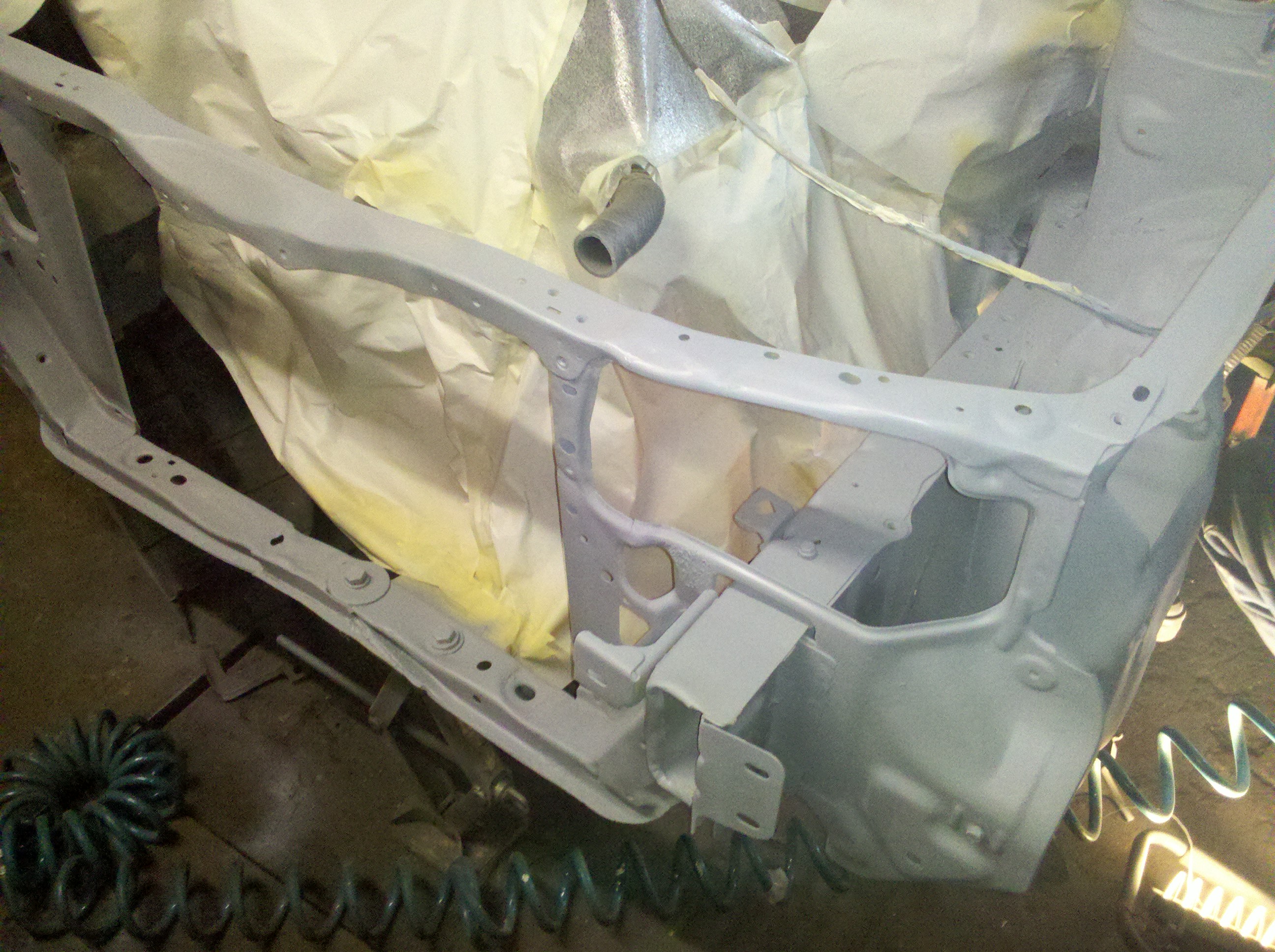

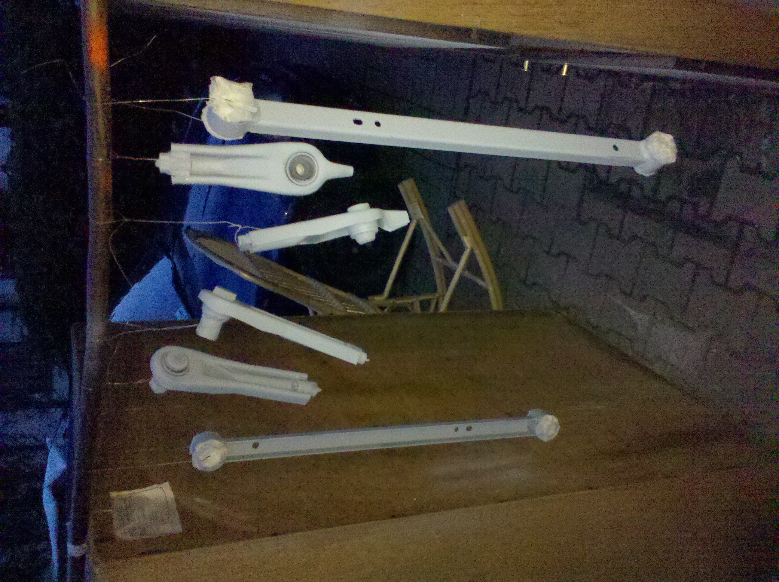

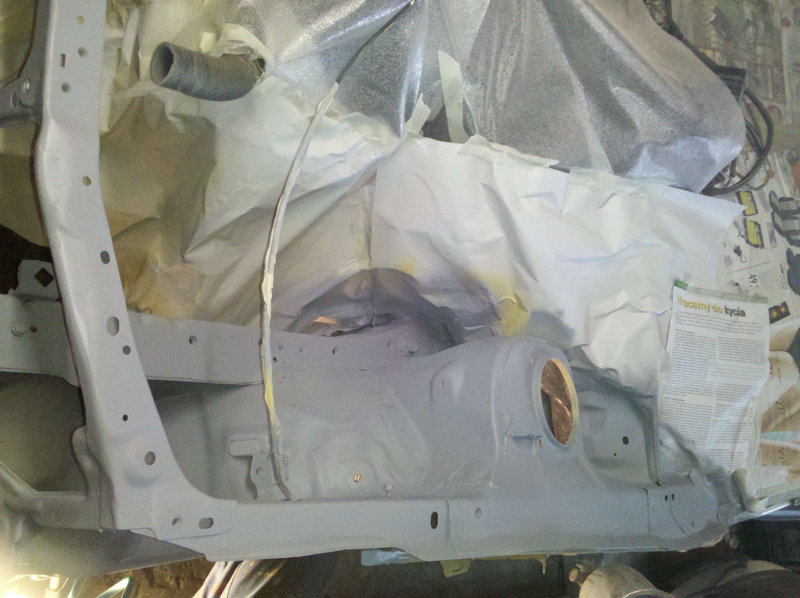

Prace trwają zaciekle, co niektórzy widzieli "pole bitwy"
Wczoraj w podkład poszły wahacze i inne graty- bo to zabezpieczenie niby fabryczne to szlag po 3 miesiącach trafi.
Ukończona została komora silnika czyt. polakierowana, wyglada cudnie
I parę innych drobiazgów ukończyłem albo rozpaprałem.

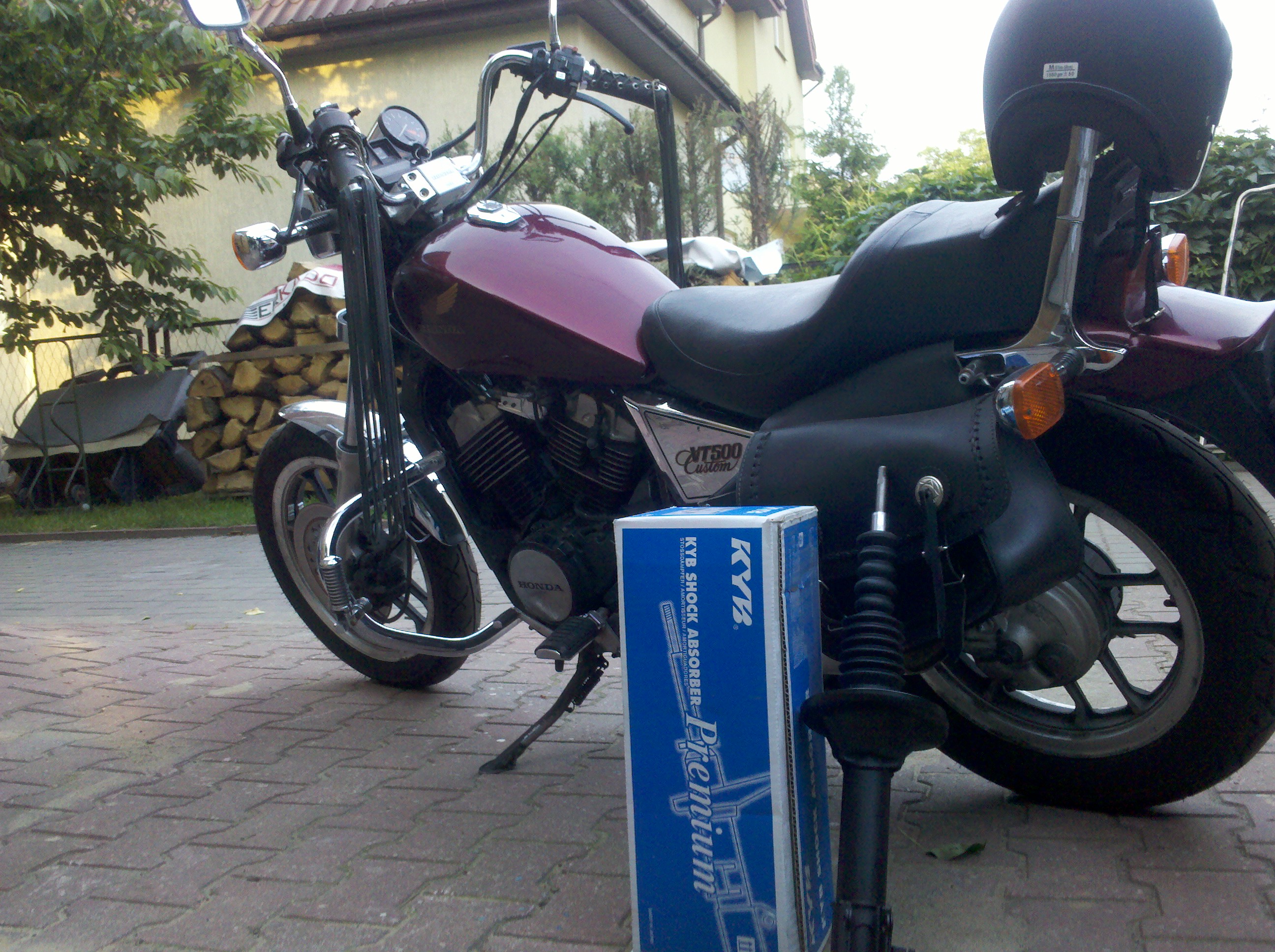

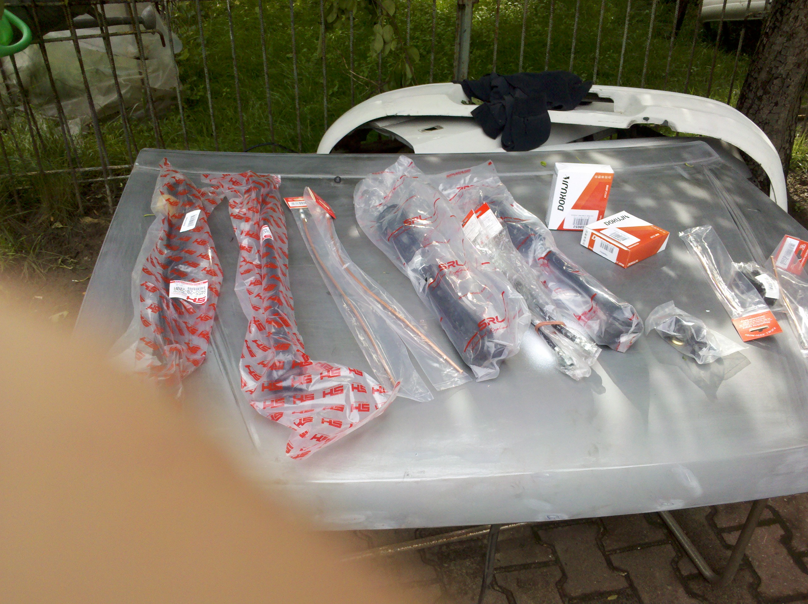

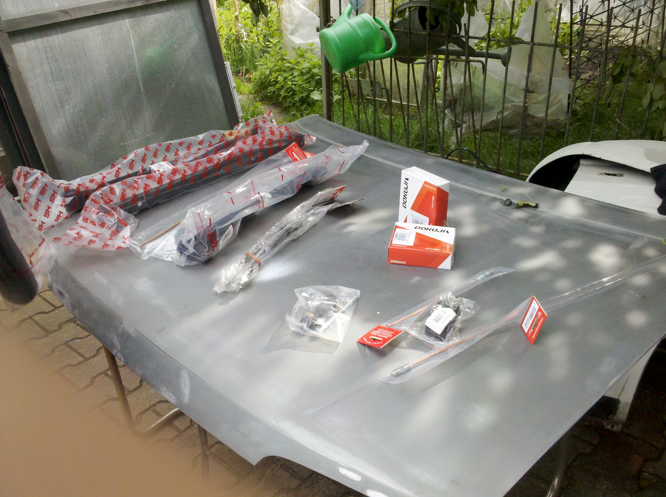

kolej na amory i odboje to tylnego zawiasu by KYB:
w tle piękna Honda Shadow

Z jak zwykle nieocenioną pomocą Black Pablo , Mazda stanęła na kołach po 7 miesiącach ciężkich prac o niewymarcie gatunku
Poza tym:
– wleciało całkowicie nowe zawieszenie na tył w cudownym kolorze
w tym amortyzatory KYB, tyłek w końcu sztywno siedzi
-w baranek poszły lewe nadkola i lewy próg oraz tylny pas lubiący korodować, nadkola a właściwie ranty dodatkowo wzmocnione i zabezpieczone klejem KD Wurth
– poklejona wiązka niechcący rozcięta szlifierką
-z tyłu wymienione przewody hamulcowe na miedziane i nowe elastyczne
Poza tym:
