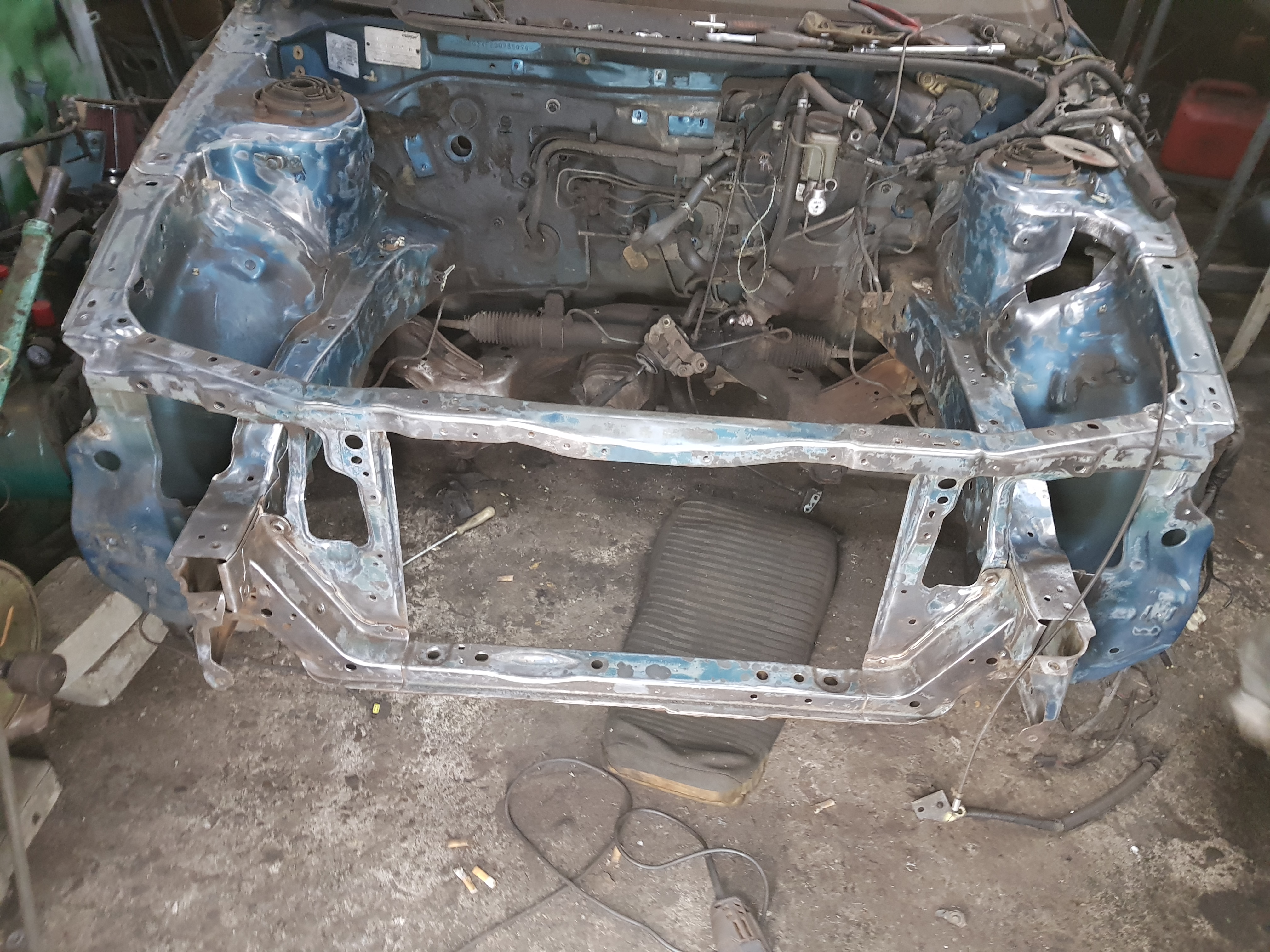

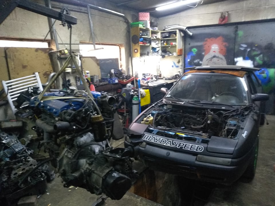

Postprzez Piohrun » 7 sty 2020, 21:51
" bagieta się nie kurzy " powiadasz?
niestety jest źle bo się kurzy, a jeszcze gorzej że ten kurz na szybie to przednie kielichy <rotfl>
Ogólnie sytuacja wygląda tak że brak ciśnienia oleju spowodował zamianę panewek w kotlet z psa trzeciej kategorii. Jeszcze nie rozebrałem do końca silnika ale podejrzewam że kawałek rozerwanego tłoka mógł się dostać do pompy oleju i ją załatwić. Tak czy inaczej silnik kaput papa
Obecnie trwają przygotowania do instalacji nowego silnika, przy okazji postanowiłem skorzystać z okazji i wyeksmitować rudą z przodu samochodu. Obecnie BaGieta wygląda prawie jak na zdjęciu, z tą różnicą że nie ma belki przedniej i całego zawieszenia.
Niestety po tym co zobaczyłem w sobotę po oczyszczeniu kielichów odechciało mi się jakiekolwiek pracy przy tym samochodzie, ale pewnie będzie tak samo jak z progami – postoi 2 tygodnie i się wezmę do roboty ;)
Tym razem postanowiłem kwestię silnika rozwiązać zgodnie ze sztuką, zamiast kupować kolejny silnik za 80 czy 300 zł postanowiłem kupić coś trochę lepszego i to wyremontować. "Nowy" silnik obecnie czeka sobie na stojaku aż przyjedzie mi reszta sprzętu pomiarowego i wena, wtedy wezmę się za remont.
Mój plan żeby w kwietniu pojechać na Poznań jak na razie bardziej zmienia się w nadzieję że pojadę na Poznań ale zobaczymy ;)

Postprzez Rafalkom » 8 sty 2020, 12:57
Co Ty gadasz <lol> Moje kielichy wyglądały kilka razy gorzej i udało się uratować na co najmniej dłuższy czas, a tutaj jedna mała łatka łee tam
Od: 23 lip 2013, 20:11
Posty: 384 (0/1)
Skąd: Nowogard
Postprzez Piohrun » 8 sty 2020, 13:04
Zgodzę się z tobą że od wierzchu wyglądają dobrze. Ta łatka to pikuś :D
Ale jak rozgrzebałem je od strony nadkoli to okazało się że już prawie odmontowały się od podłużnic :P
Może jutro wrzucę jakieś fotki ;)
