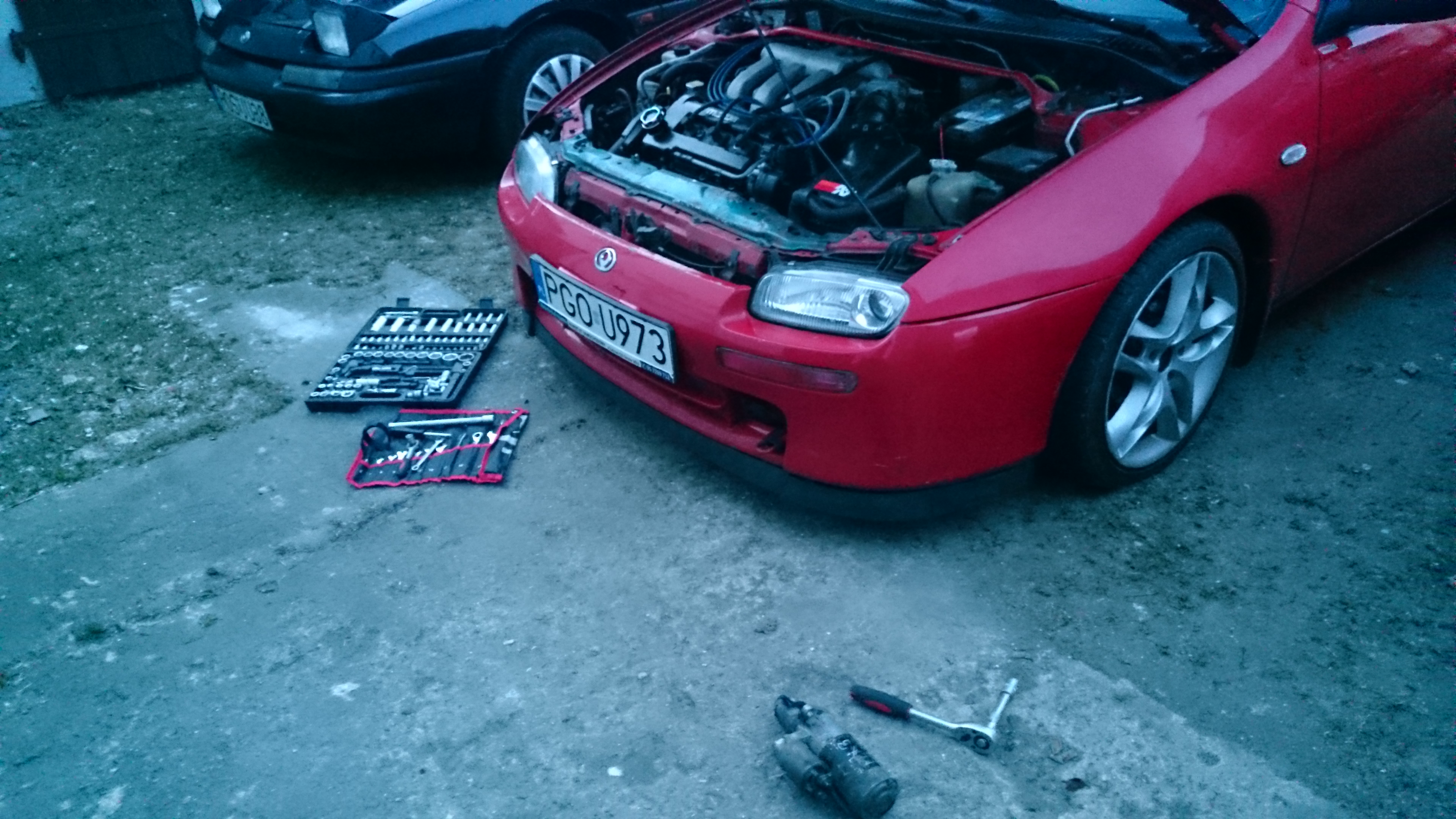

No właśnie próbowałem tak kabelkiem prosto od + z aku i nie rusza. Już kupiłem drugi rozrusznik, teraz tylko czekać aż przyjdzie

tam trzeba zmostkować dwa miejsca w rozruszniku. Może szczotki się w nim zacieły. Nie pamiętam fachowo jak te miejsca określić :D

jeden jest stały + a do odpalania to ten na wsuwkę ;)

Do tego na wsuwkę przykładałem + z aku i tylko klik jest i iskry leco <jupi>

Wiciu KL napisał(a):Do tego na wsuwkę przykładałem + z aku i tylko klik jest i iskry leco <jupi>
to lipa

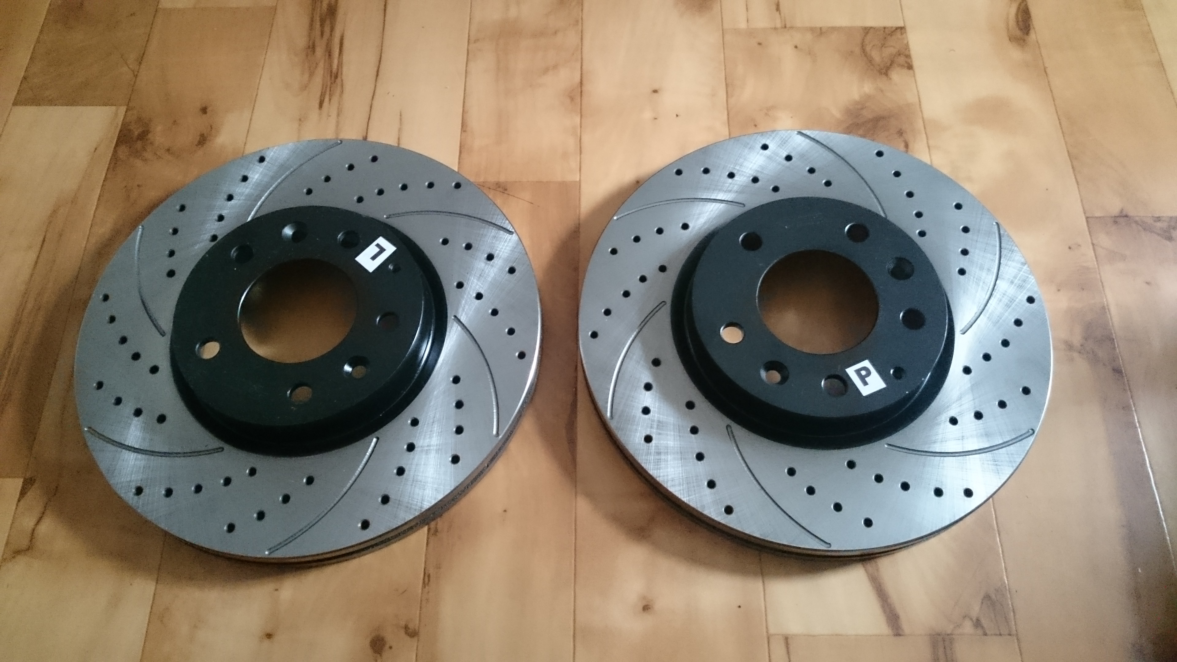

tarcze z M6 ??

Tak, będą trochę większe :D

Dobry modzik. Wielkość wielkością ale z dostępnością gratów o wiele lepiej niż do BA V6.

Czerwony bolid dał głos <jupi> , rozrusznik padł tak jak podejrzewałem. To od jutra lecimy z hamulcami <jupi>
