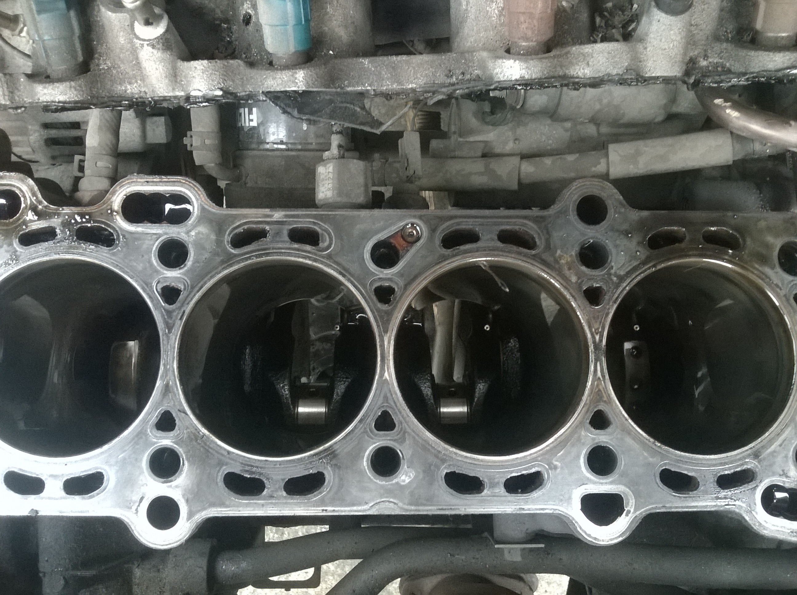

I tak bedzie , ja u siebie do tej pory jest mega zadowolony z wymiany pierscieni :D I juz troche tysi przejechane i nadal spokoj z ubytkiem oleju :D Nie licze na jakie 200kkm bez ubywania ale chociaz 100kkm to bedzie spoko ,biorac po uwage ,ze zamiennik to nie oryginał no i blok, a raczej gładz cylindra sie wyciera :D
Postprzez cepo12 » 24 sty 2017, 20:57
Gładź cylindra aż tak po pupie nie dostaje to z dobrą oliwą te 200 może by i wytrzymało

gładź nie wiem jak w reszcie ale w FS słyszałem że nikasilem jest pokryta-technologiem nie jestem więc nie potwierdzę ale to by wyjaśniało dlaczego gładź miałem idealną na cylindrach a pierścienie olejowe na równo z tłokiem. w przypadku braku smarowania, zerwania filmu, zjada to pierścienie.
u siebie założyłem mahle jakieś 50tys. kilometrów temu i nie ma najmniejszych śladów spalania oleju. oby i w tym przypadku się udało

Postprzez rafał88 » 24 sty 2017, 21:26
No u mnie tez gładź byla idealna, zero rys innych cudów. Jakby dawał w palnik na bank cos zjedzie oleju :P

Postprzez rafał88 » 24 sty 2017, 22:00
Nie fiem ;p W ta sobote zmieniam glowice z polifta , sama glowica ideal. Nawet bez planowania mozna bylo montowac taka rowna, luzu na zaworach niema i prowadnice tez ladnie wygladaja, uszczelniacze trzonkow nowe dalem.

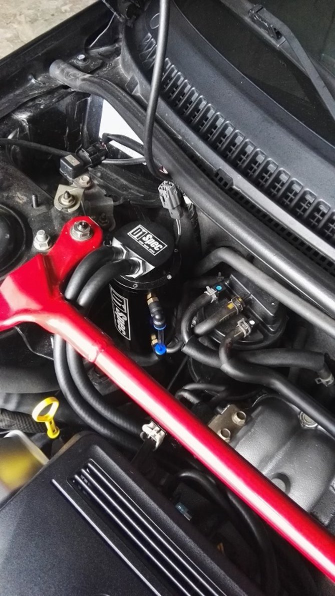

Cepo Ty masz oilcatch??
Postprzez cepo12 » 24 sty 2017, 23:17
rafał88 napisał(a):Ty masz oilcatch??
teraz już tak :) może jutro wrzucę zdj jak to wygląda u mnie bo mod bez zdjęcia uznany za nieważny hahaha

135k i taki syf w silniku aż niemożliwe, może ktoś lał opałowy do silnika <rotfl> U mnie 185k i ubyło może 0.2 litra na 5000km, w sumie 2l/10000 to teraz w nowych samochodach podają w instrukcji jako normalne zużycie <czarodziej> Najważniejsze, że pomogło, teraz można pałować z czystym sumieniem :D

Bartg napisał(a):135k i taki syf w silniku aż niemożliwe, może ktoś lał opałowy do silnika <rotfl> U mnie 185k i ubyło może 0.2 litra na 5000km, w sumie 2l/10000 to teraz w nowych samochodach podają w instrukcji jako normalne zużycie <czarodziej> Najważniejsze, że pomogło, teraz można pałować z czystym sumieniem :D
Eee i tak miał czysto :D Uwierz widzialem gorsze <czarodziej> <lol>
Pokaz pokaz bo wczoraj robilem przymiarke i nie wiem gdzie ustrojstwo wrzucic:P

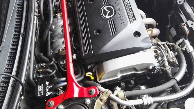

Postprzez cepo12 » 25 sty 2017, 11:29
Wygląda to u mnie tak, jest ciasno ale dało radę się zmieścić + kolor na deklu i kolektorze, nie miał być efekt woow tylko delikatne odświeżenie i chyba się udało <lol>

Postprzez Piotr_ » 25 sty 2017, 11:41
Bardzo ładnie to wygląda <spoko>

Postprzez rafał88 » 25 sty 2017, 14:15
No faktycznie upchane ;p Ale wyglada jakby tam od zawsze bylo ;D
Postprzez cepo12 » 26 sty 2017, 12:46
Dół się opiera i rurki od klimy a oryginalne mocowanko co dali do oil catcha troszkę porzeźbione i przykrecone do jednej wolnej srubki od flanszy rozpórki, i na styk od maski <czarodziej> na milimetry wszędzie ale się udało wcisnąć <lol> <lol>

Postprzez franek74 » 26 sty 2017, 21:47
No i bajlando...pasuje i wygląda jakby było tam od nowości...widzę, że zdjąłeś bandaż z kolektora wydechowego ;) Trzymka Kolego <spoko>

Postprzez cepo12 » 26 sty 2017, 22:22
franek74 napisał(a):widzę, że zdjąłeś bandaż z kolektora wydechowego
stary się porwał, a zamówiony nowy nie doszedł na czas i poskręcałem na razie bez, ale bez obaw będzie niedługo :D

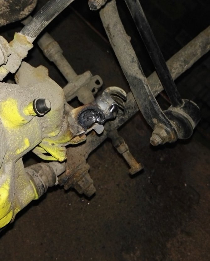

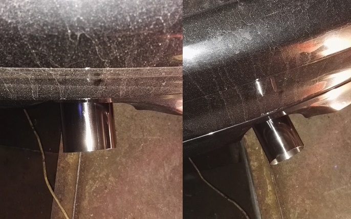

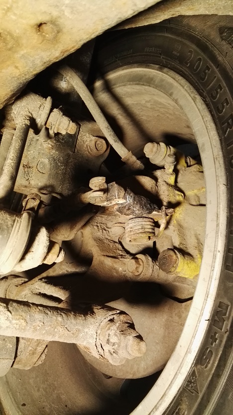

Łożysko w kole wymienione, cisza w samochodzie :D któregoś pięknego dnia po wielu namysłach, narodził się pomysł poprawienia ręcznego za pomocą <glupek2> przedłużenia tych łapek/cięgien wychodzących z zacisku a więc szlifierka, spawarka i teraz koła stają dęba na prostej <lol> co prawda logiczne trzeba dźwignię ciągnąć wyżej ale coś za coś :) przy okazji urwał mi się częściowo środkowy tłumik, więc podspawane, i troszkę cofnąłem ostatni przez co końcówka wystaje troszkę mniej :)
