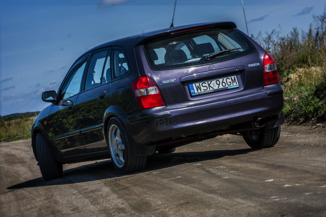

Dawno się tu nic nie pisało. Mazda jeździ, klima chłodzi, burbo rura działa, ruda prawilnie wsuwa tylne nadkola :D Korzystając z długiego weekendu poprawiłem lakier ponieważ ostatnim razem narobiłem mnóstwo hologramów na dachu i masce.
A więc korekta lakieru czyli długie i mozolne korygowanie lakieru pastą wykańczającą SSR 1 Poorboy'a
Potem politura World Black Hole też Poorboy'a(bardzo polecam efekt wet look) <czarodziej>
A na koniec wosk K2 Ultra Wax, który troszkę popsuł mi pracę bo zamglił delikatnie lakier.

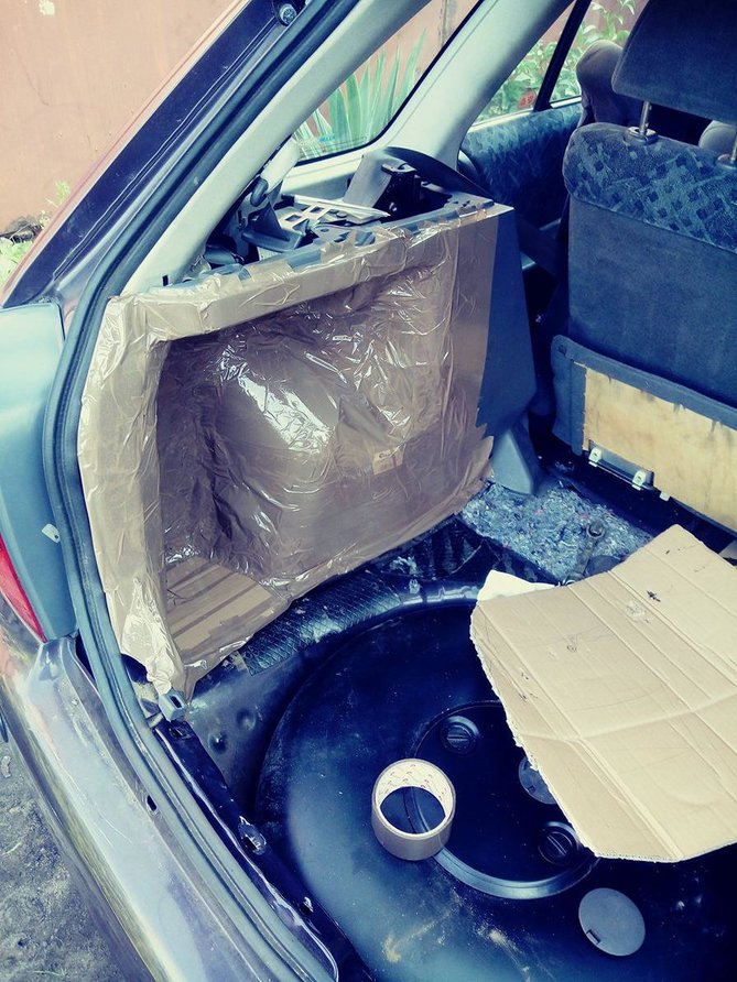

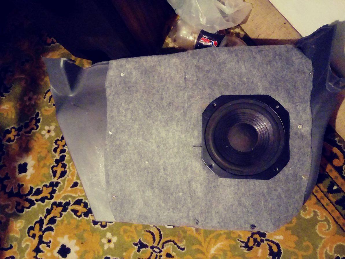

W wolnym czasie puściłem kable do car audio z aku oraz sygnałowy z kabiny, potem przeprowadziłem kable głośnikowe do tylnych drzwi, przednie jeszcze czekają, jest to masakryczne zadanie. Po pracy kleciłem sobie zabudowę z włókna szklanego. Wyszło takoo, szału nie ma, tragedii nie ma, jest to wersja v1, prawdopodobnie będą kolejne wersje aż uzyskam efekt pożądany bo ten mnie nie satysfakcjonuje zarówno wygląd i dźwięk. Niby trochę basu robi to, blacha trzeszczy, plastiki w bagażniku trzeszczą, przy niektórych nutach jest masażer pleców ale jakoś mi to nie pasuje. Skrzynia zamknięta, ok 16l więc prawie trafione w to co producent zaleca. Wzmacniacz, który mam też szału nie robi ale jest w porządku. Tylne głośniki jakoś nigdy nie grały dobrze a po podpięciu pod wzmaka robią przyjemny hałas i zamieszanie. :D

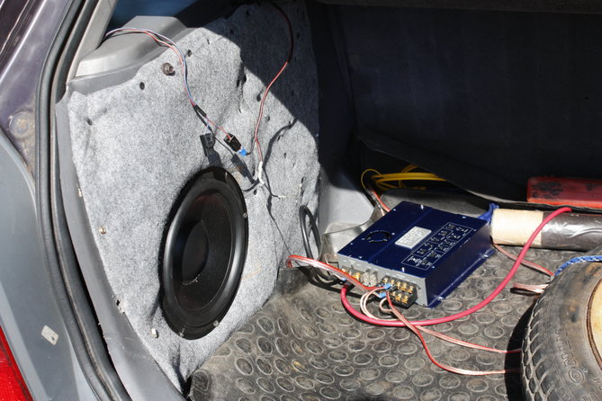

Na razie został zmieniony wzmacniacz i 4 głośniki. Sub wyje3@*y z bagażnika. Będzie nowa skrzynia bo to co wyszło jest ujowe. pod względem wizualnym ale również i brzmienia ale dopiero po kolejnej wypłacie :D
Wpadł taki zestaw
Axton C508 napisał(a):1 × 76 Watt Kanal 1 an 4 Ohm
2 × 69 Watt Kanal 1 + 2 an 4 Ohm
4 × 67 Watt Kanal 1 bis 4 an 4 Ohm
Stromaufnahme 32,5A
Wirkungsgrad 61,3%
1 × 202 Watt Kanal 1 + 2 gebrückt an 4 Ohm
2 × 196 Watt Kanal 1 + 2 sowie 3 + 4 gebrückt an 4 Ohm
Stromaufnahme 54,5A
Wirkungsgrad 53,3%
Głośniki napisał(a):Przód – Hertz ESK 165
Tył – Hertz DCX 165
Woofer – Ground Zero GZIW 200x
Woofer w zabudowie nadal grał ujowo solo/w mostku ale po wrzuceniu go do skrzynki Space86 trząsł zaje%%%% więc ewidentnie spieprzona konstrukcja zabudowy. Na razie grają 4 Hertze i jest super. Piecyk daje bardzo dobrze radę i trzeba uważać by nie przedobrzyć :D
