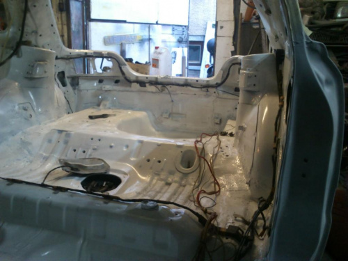

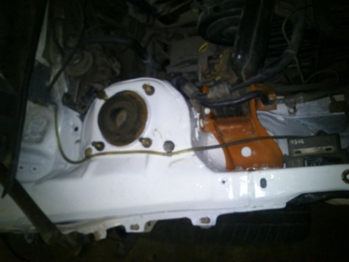

Postprzez Piotr89 » 19 maja 2013, 15:17
Up:
Belka i zbiornik na miejscu :D :
Kabelki rozprowadzone, ogólnie niezła łamigłówka z rozplątywaniem <czarodziej> :
Kształtowanie lewego nadkola in progres:
Prawe nadkole przednie poskładane :D :

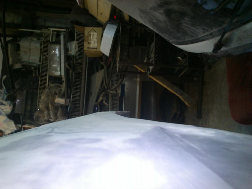

Postprzez Piotr89 » 29 maja 2013, 18:53
Next up!
dzisiaj ciąg dalszy ze szpachlówką, lewe nadkole zaczęło nabierać zadowalającego kształtu, ale wymaga jeszcze drobnych poprawek, zmatowione obydwa błotniki i tylny zderzak, naciągnięty dolny pas przedni- po małej przygodzie z pieńkiem :| ,wyprostowany wspornik zamknięcia maski, wyprostowany pas pod tylnym zderzakiem( chyba kiedyś Madzia w prawą stronę zderzaka tylnego solidnie dostała), miejmy nadzieje że zderzak w końcu się ułozy jak należy :D
W planach na weekend dokańczanie wszystkiego co mozliwe i zaczęte...
Ponadto kompletowanie funduszy na kolejne graty dla Mazdy :P
Zdjęcia po weekendzie wrzucę :)

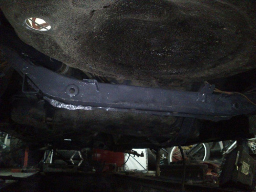

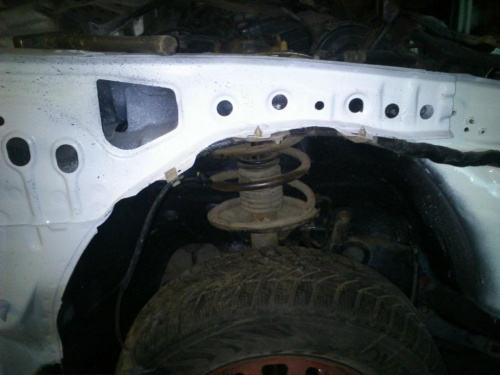

Postprzez Piotr89 » 1 cze 2013, 07:24
Up date!
Kolejne prace w toku, albo też zakończone, ale jak to mówią "im dalej w las, tym więcej drzew".
Tyłek Mazdy nabrał fabrycznych krągłości :D :
I ostatnia część "koszernej" układanki, a konkretniej rozebrane lewe przednie nadkole i taki oto widoczek :|
Mimo to jestem pełen optymizmu bo to pikuś w porównaniu z tym co już widziałem na tym samochodzie <glupek2>
Do wieczora pewnie uda się to pospawać <faja>
