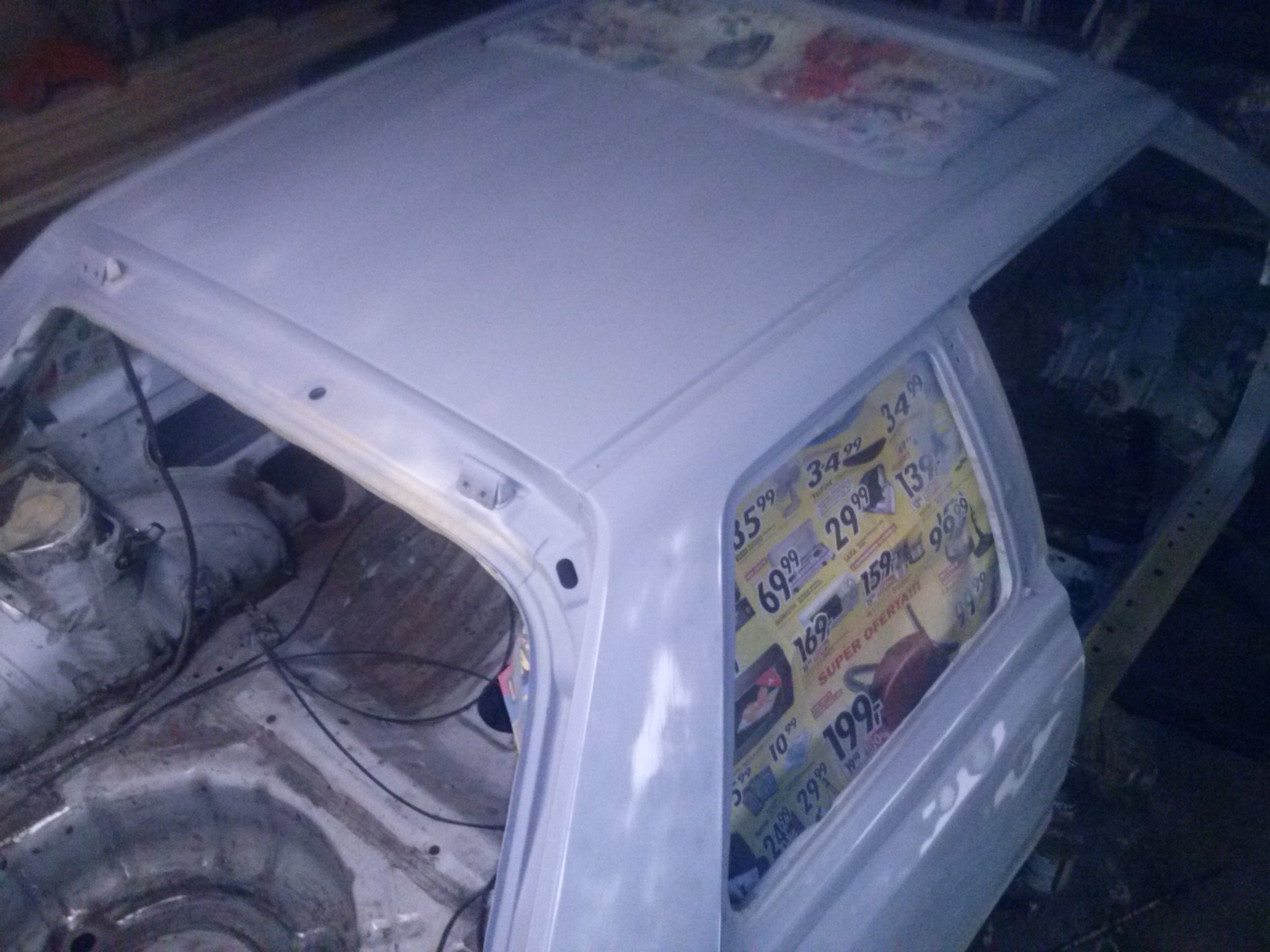

mazda posiwiała <oczko> :

Chyba już zmatowiała :D widzę praca nabiera kształtu <tak trzymać>

Zmatowiała dzisiaj :D szpachlum wyrównało skutki gradobicia jakie Mazda miała w Austrii,jeszcze miejscami dach poprawić i będzie miodzio :D
We wtorek elementy zawieszenia zakupione zostaną i może w końcu tyłek na kołach stanie :)
