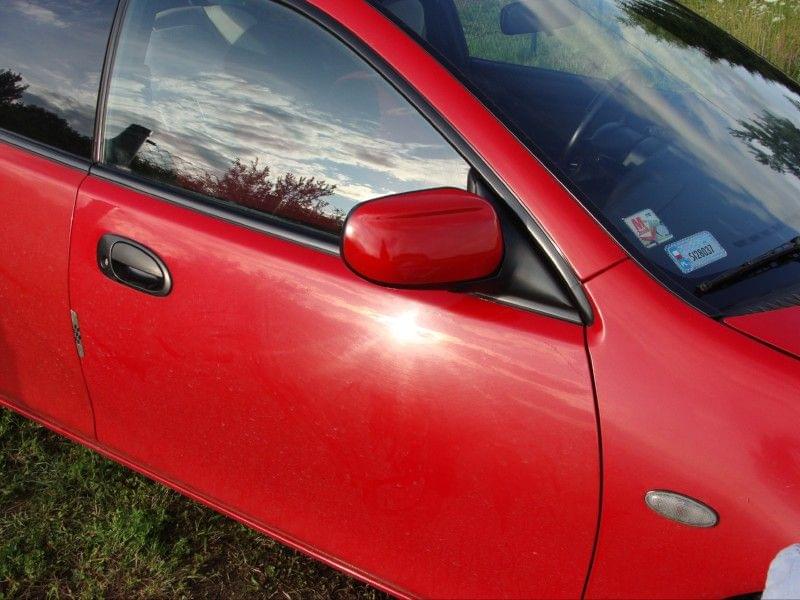

abdul napisał(a):no piknie aq lustra sam malowałeś pytajnik
sam

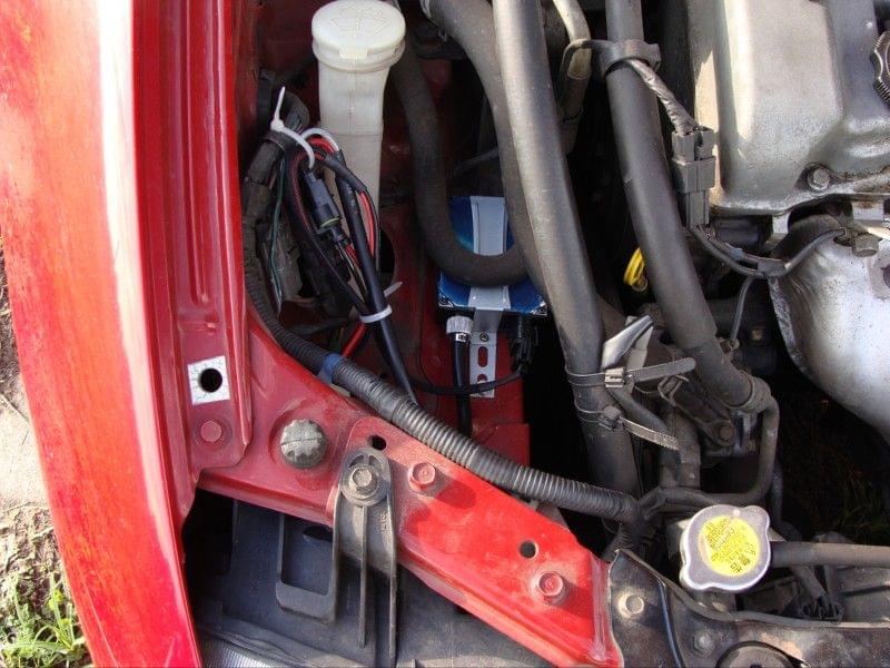

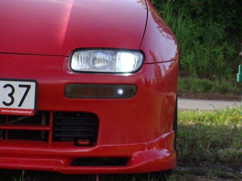

abdul napisał(a):u mnie niestety albo stety pod lampami usmiech
przynajmniej nie widac na pierwszy rzut oka ze masz xenon i sie nie przypieprzaja o to "fachowcy"!!

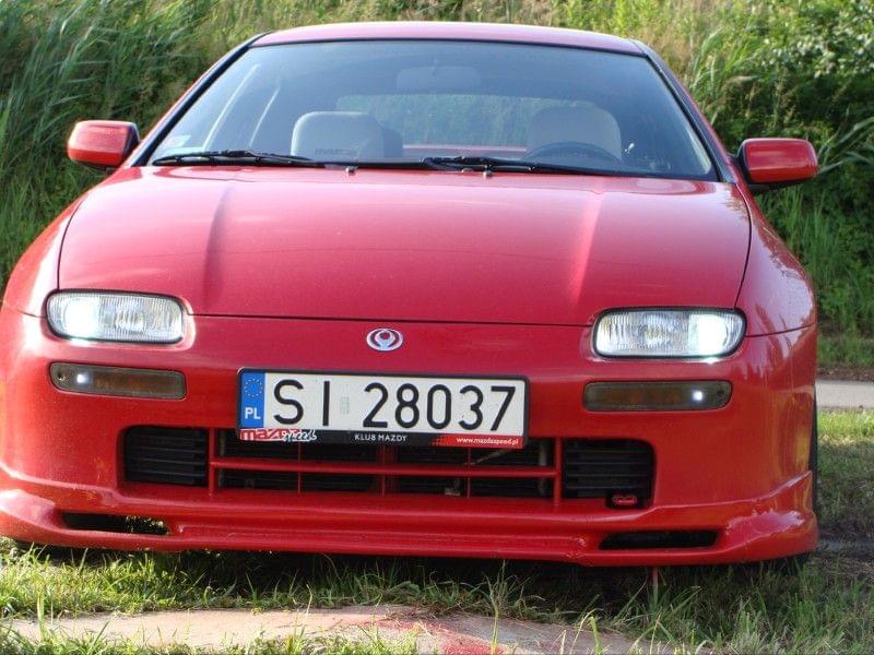

Zdjecie na brudnej robione bo leje co chwile wiec nie myta madzia,ale fakt w najlepszym stanie to on nie jest w koncu ma juz 12 lat
Klamek nie maluje bo sie wycieraja a odrapane jakos mi nie leza hehe

Kochanienki abdulku lusterka mam elektryczne i zaznaczam to bo przy takowych jak sie przypatrzysz malowalem tylko ich czesc ktora uprzednio zdemontowalem, a demontaz polegal na tym ze odkrecilem 1 śrubkę od spodu zdjalem zwiercialdlu i podwarzylem 4 zatrzaski od srodka obudowy, calosc zajmuje jakies 2 minuty
Natowmiast jesli masz lusterka manualne to juz se synek kombinuj bo nie wiem co i jak wtedy poniewaz ich obudowa jest na 100% inna niz u mnie (wiem bo kuzyn ma i sie przypasowuje do takiej operacji).

Zobacz jak masz srubke w lusterku od spodu to ja wykrec, zwierciadlo przechyl maksymalnie w gore (tak jakbys przez nie chcial na niebo patrzec
) wtedy latwo powinno wyjsc jak je od spodu paluchami podwazysz, nastepnie zobaczysz 4 zatrzaski rozmieszczone w rogach obudowy lusterka ,wystarczy je wypchac i masz juz luzna klapke do malowania.
