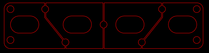

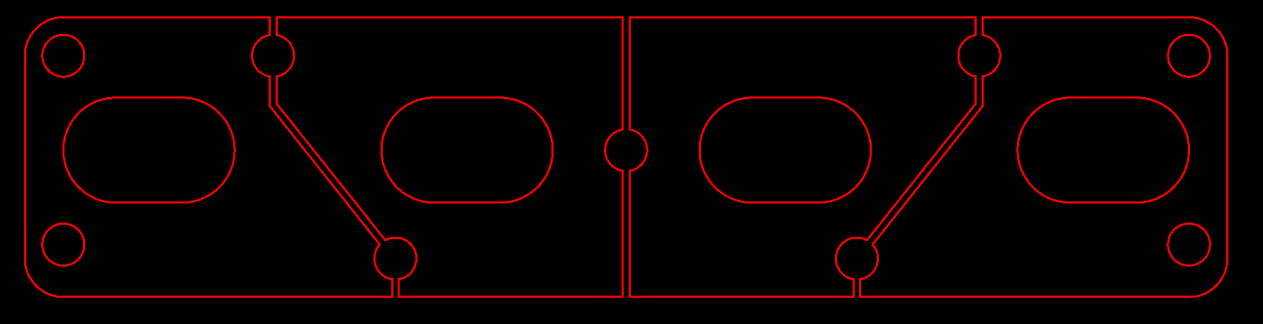

W sensie żeby flanszę rozciąć i zrobić z niej jakby cztery osobne?
Takie coś?
czy bardziej jakieś małe nacięcia żeby szpilki miały luz?
Bo jeśli chodzi o luz na szpilkach to jest, celowo zrobiłem otwory troszkę większe.
Ogólnie obawiam się że jakiekolwiek nacinanie spowoduje że otwory mi się rozjadą, W tym kolektorze jest już dosyć dużo naprężeń powstałych przy spawaniu i boję się że jak rozetnę lub natnę flanszę to już mi nie będzie pasowała. No i obawiam się trochę że takie cztery osobne flansze mogą średnio przylegać.
Generalnie ten pomysł z nacięciami już gdzieś kiedyś widziałem i może to mieć sens ale moim zdaniem dopiero przy budowie nowego kolektora, przy przeróbce obecnego raczej będzie więcej szkody niż pożytku.
Co do rozszerzania to cały kolektor się nagrzewa więc powinien się w miarę równo rozszerzać, a sama flansza nawet mniej od reszty bo przylega do stosunkowo chłodnej głowicy. Jeśli mówimy o rozszerzaniu się flanszy względem głowicy to też by trzeba pamiętać że stal w miarę wzrostu temperatury rozszerza się znacznie mniej od aluminium więc nawet jak flansza będzie cieplejsza od głowicy (a będzie) to nie powinna się zbyt mocno rozszerzyć jej względem.
Myślę więc że naprężenia z rozszerzalności cieplnej nie są tu głównym problemem. Ale fakt, takie nacięcia mogły by to fajnie kompensować.
Jako powód pęknięcia obstawiam że po prostu nie wytrzymał naprężeń od spawania, a pękł akurat na torze bo jak wiadomo w wysokiej temperaturze stal ma mniejszą wytrzymałość (taka zwykła, jak bym wziął żaroodporną to pewnie nie było by problemu pękania – za to bym jej nie pospawał :P), do tego jeszcze ilość cykli nagrzewania i schładzania, plus moje umiejętności spawalnicze i raczej nie było innej opcji niż pęknięcie.
Na razie nie ruszam, zobaczymy co się stanie. Jak znowu pęknie to będę coś kombinował :P
I jak już będę kombinował to raczej pójdę w jakieś banany a tam naprężenia nie powinny być takim dużym problemem :)

Co do nacięć,bo umnie teżkolektor raz pekł...
U mnie pekł z konkretnego powodu-flansza jest z czarnucha a rury z kwasówki ''spożywczej'' czyli nie żaroodpornej/Oba materiały mają różną rozszeżalność i stąd pękanie,ale na razie po ponownym pospawaniu odpuka nie pęka,ale w opinii fachowców od kolektorów to tylko kwestia czasu.
Myśleliśmy o nacięciach,ale niestety z powodu tak a nieinaczej rozłożonych otworów montażowych jest ryzyko nieszczelności na uszczelce i powyginania się flanszy we wszystkich kierunkach.
Oczywiście nacięcia nie po całości jak na rysunku wyżej tylko ok 1-2cm zakończone otworem odprężającym jakna rysunku.

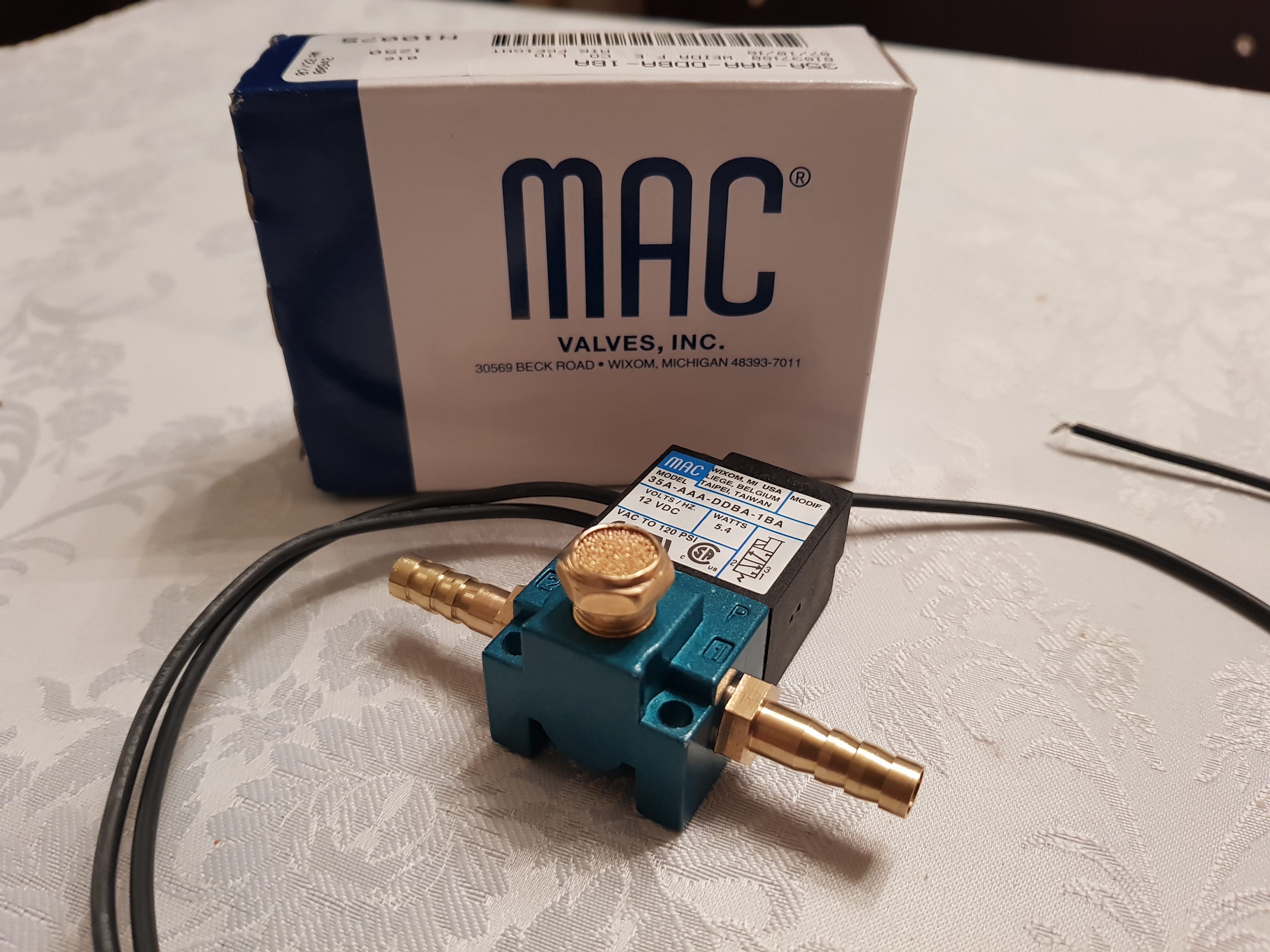

Tymczasem zostawię tutaj co mi ostatnio przyszło pocztą:

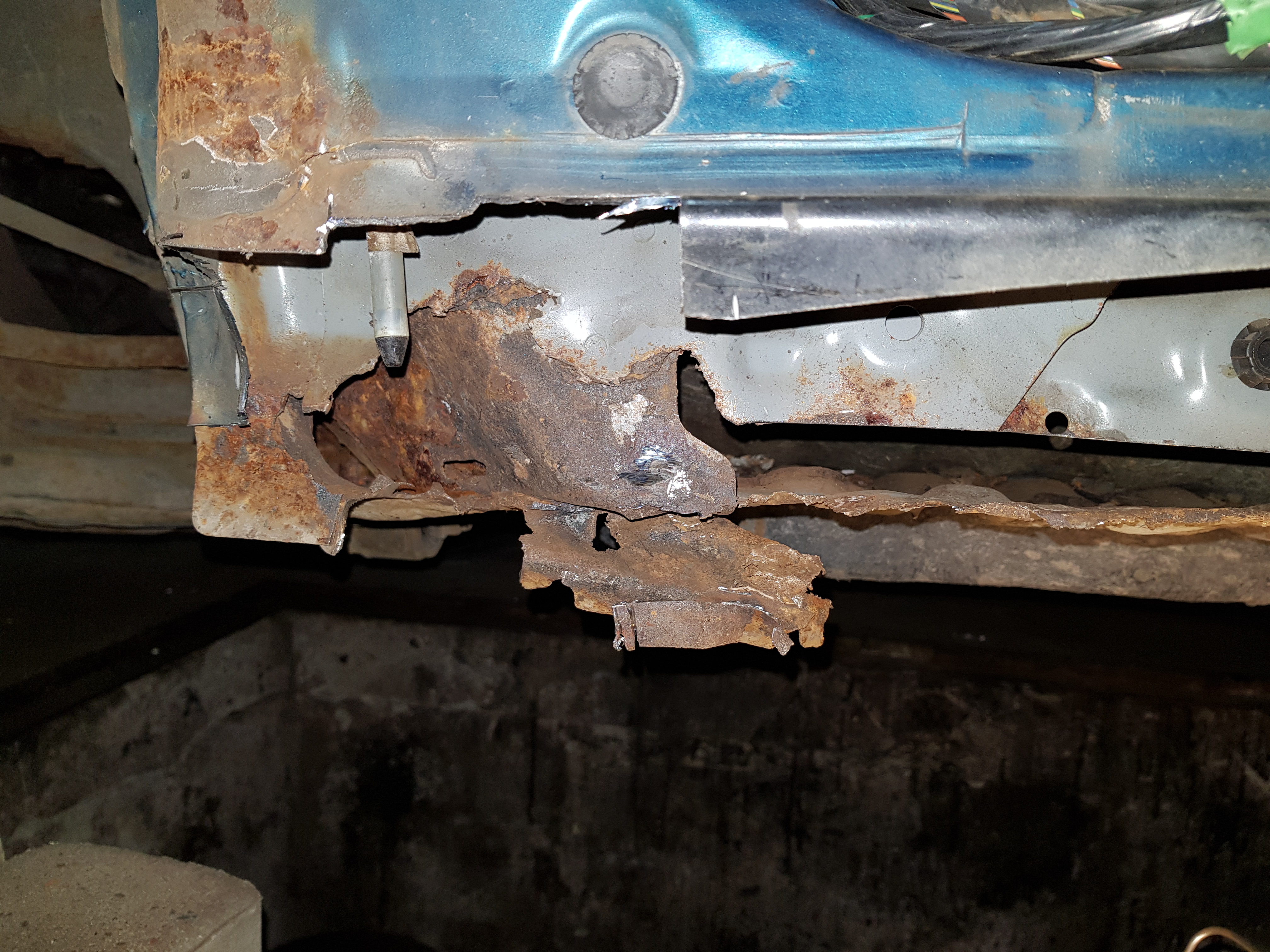

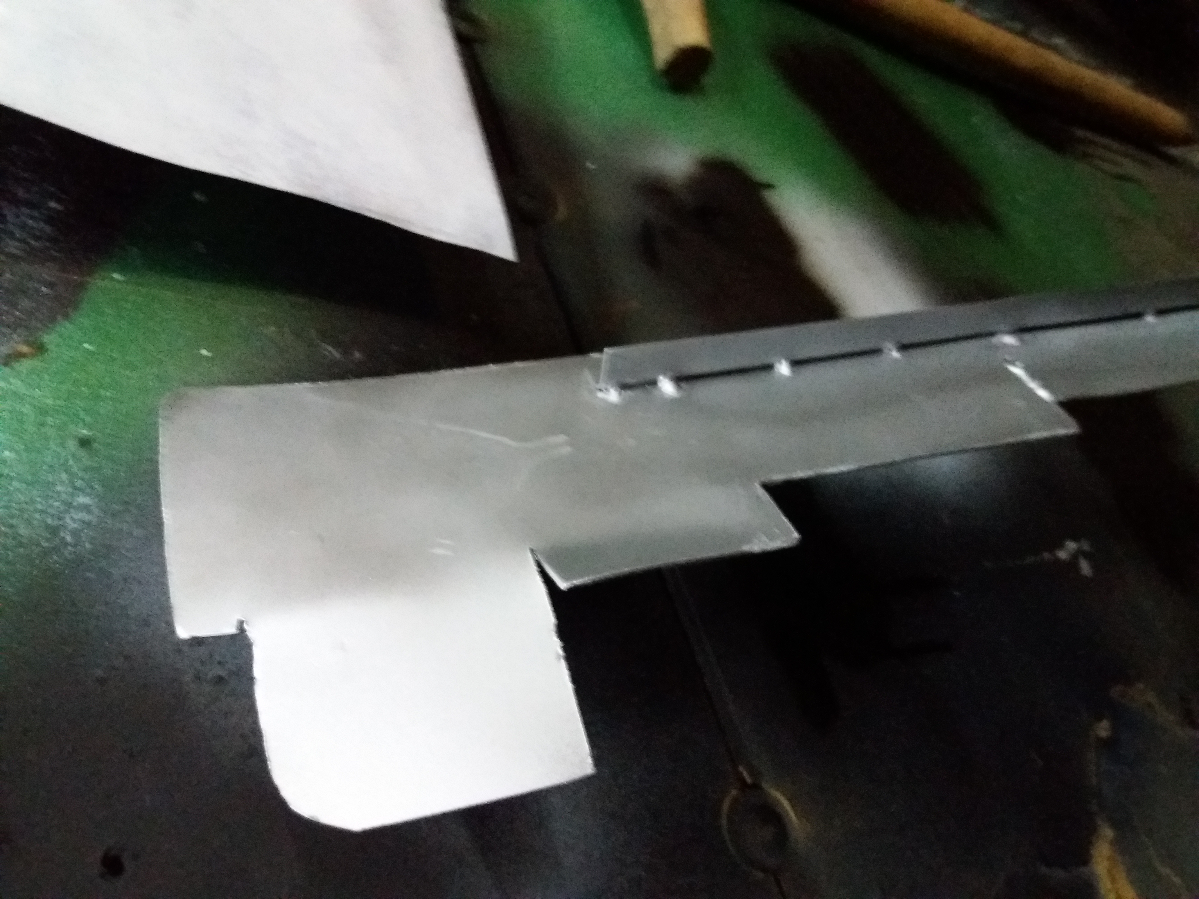

Trzeba połatać tą. Mógł bym kupić reperaturki za 70 zł/szt, wkleić je na epoksyd (albo całość połatać epoksydem) i mieć to z bani na pół roku ale skoro mam już poświęcić więcej niż 30zł na piankę i szpachlę to wypadało by to zrobić porządnie. Zapadła więc decyzja o kupnie nowych progów. Niestety po wycięciu starych okazało się że nawet nie mam do czego tych nowych przyspawać. Zacząłem wycinać rudego raka i w sumie to nie wiele mi zostało <glupek2>

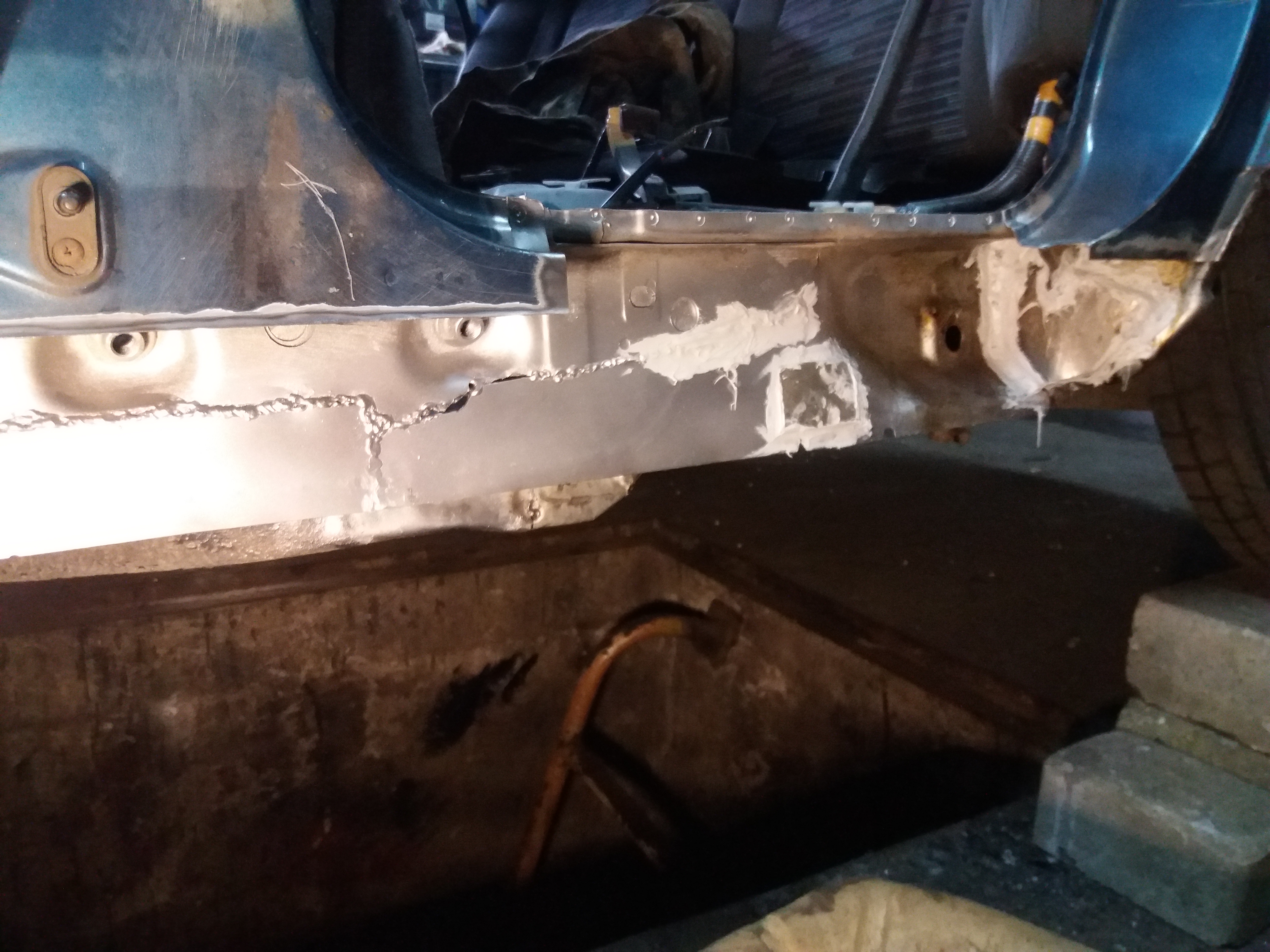

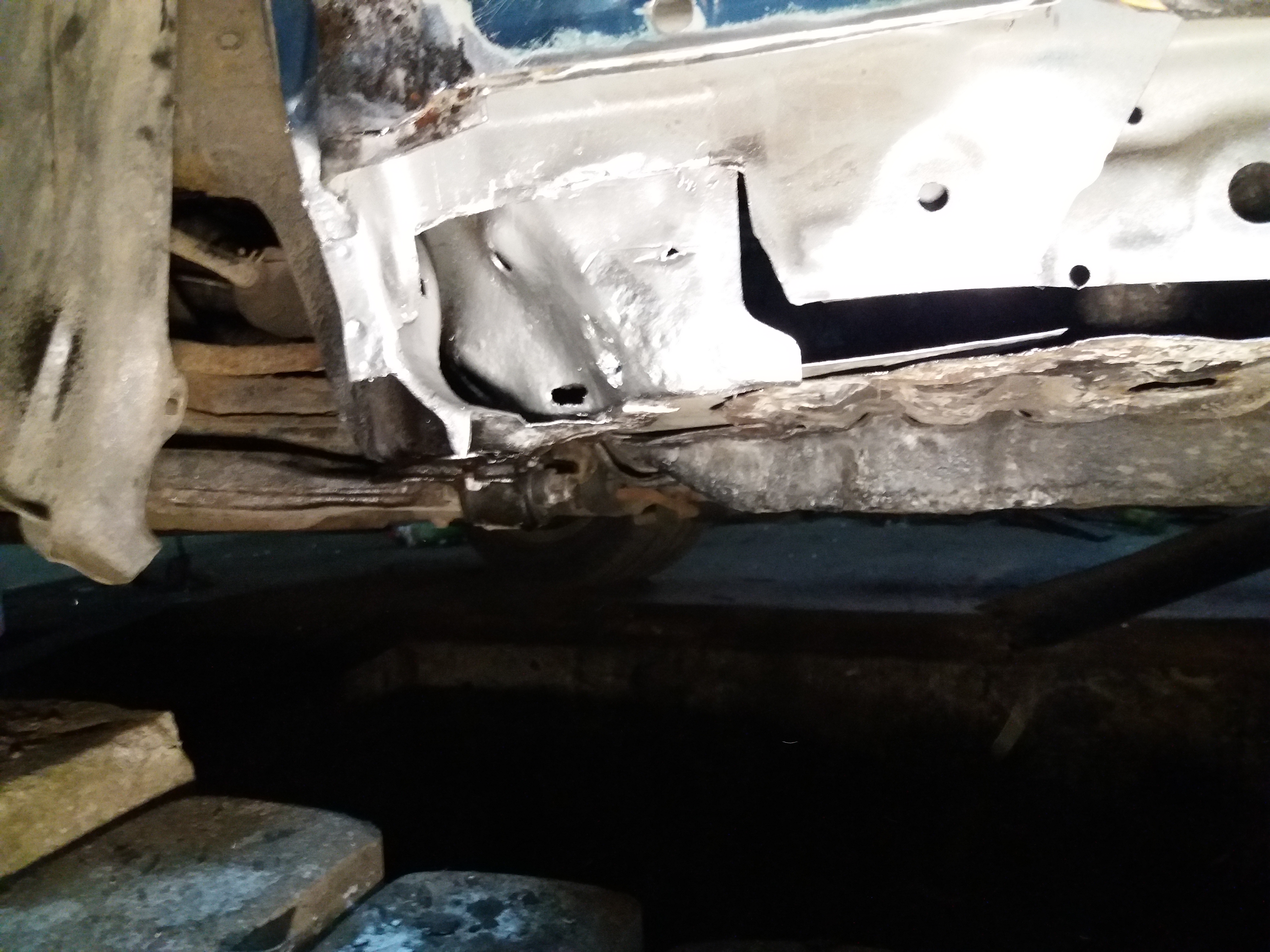

Ale po ponad tygodniu spędzonym w garażu mogę się pochwalić że Bagieta ma już jeden próg :D
Większość czasu zajęło mi usuwanie rudej z progu wewnętrznego, podłużnic i mocowania wahacza, po kuracji fosolowej i kuracji flexodruciakowej większość rdzy została usunięta.

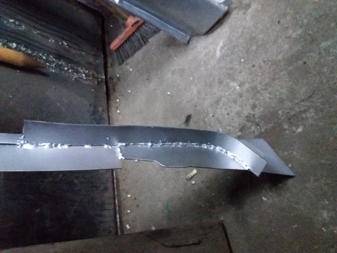

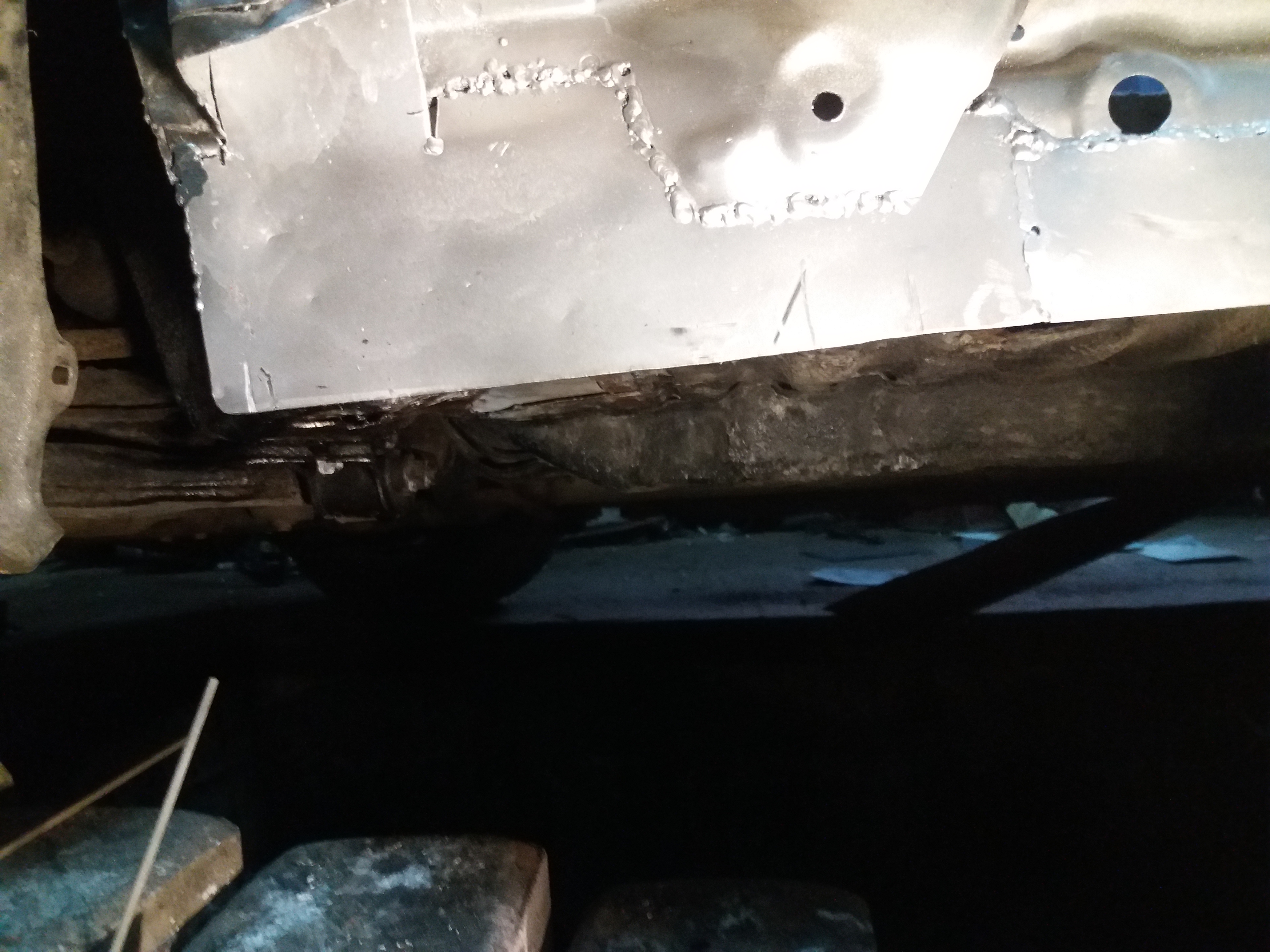

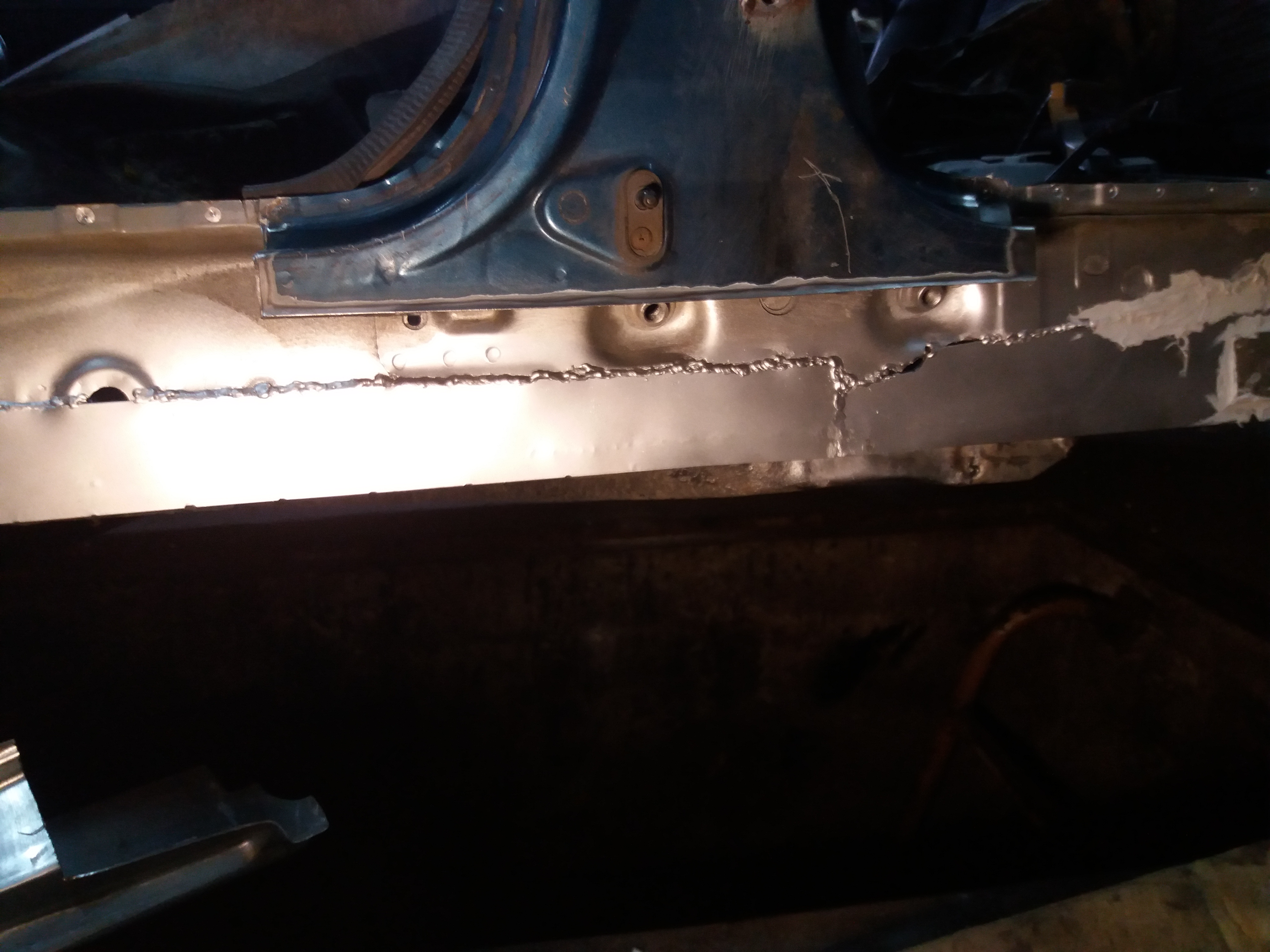

Następny etap to wyrzeźbienie brakujących elementów. Po dużej ilości docinania, szlifowania i spawania powstało takie coś:
Reperaturka progu wewnętrznego by Piohrun. Pozostało ją wspawać. Elementy na końcach wykonane z blachy 3mm, łączenie z blachy 1mm, wszystko mocniejsze niż fabryka, fabryczne rozwiązanie wytrzymało 26 lat więc to powinno wytrzymać już do końca.

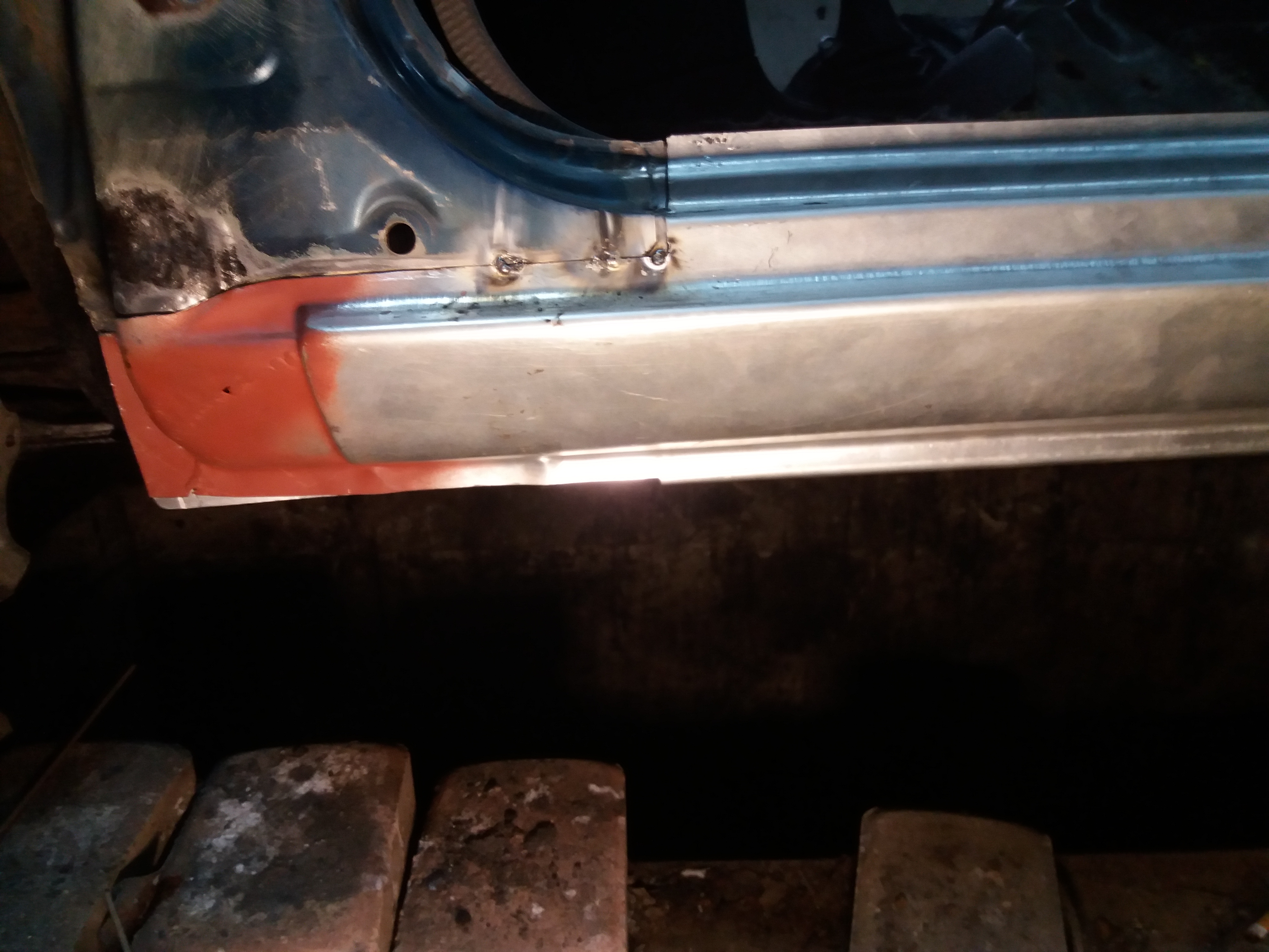

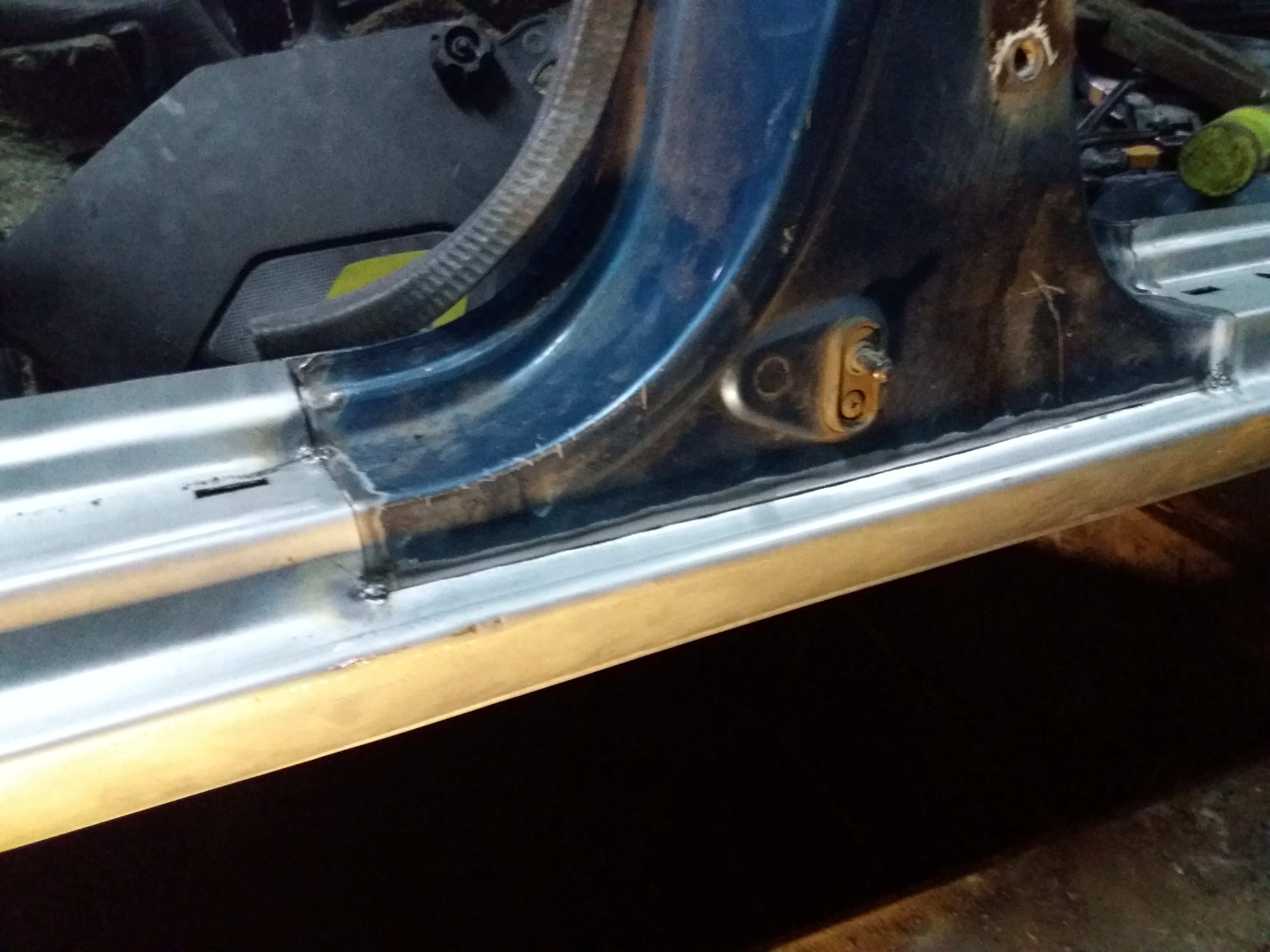

I w końcu mogłem wspawać mój piękny, nowy, ocynkowany próg:
Na foto próg jest tylko połapany punktowo, obecnie jest już solidnie wspawany i zabezpieczony od wewnątrz.
W całym procesie tam gdzie nie udało mi się całkowicie usunąć rdzy, tam poszedł neutralizator który powinien ją zabić na śmierć, oprócz tego wszystko zostało potraktowane cynkiem w sprayu a wszystkie okoliczne profile zamknięte dostały jeszcze specjalnym środkiem na bazie wosku.

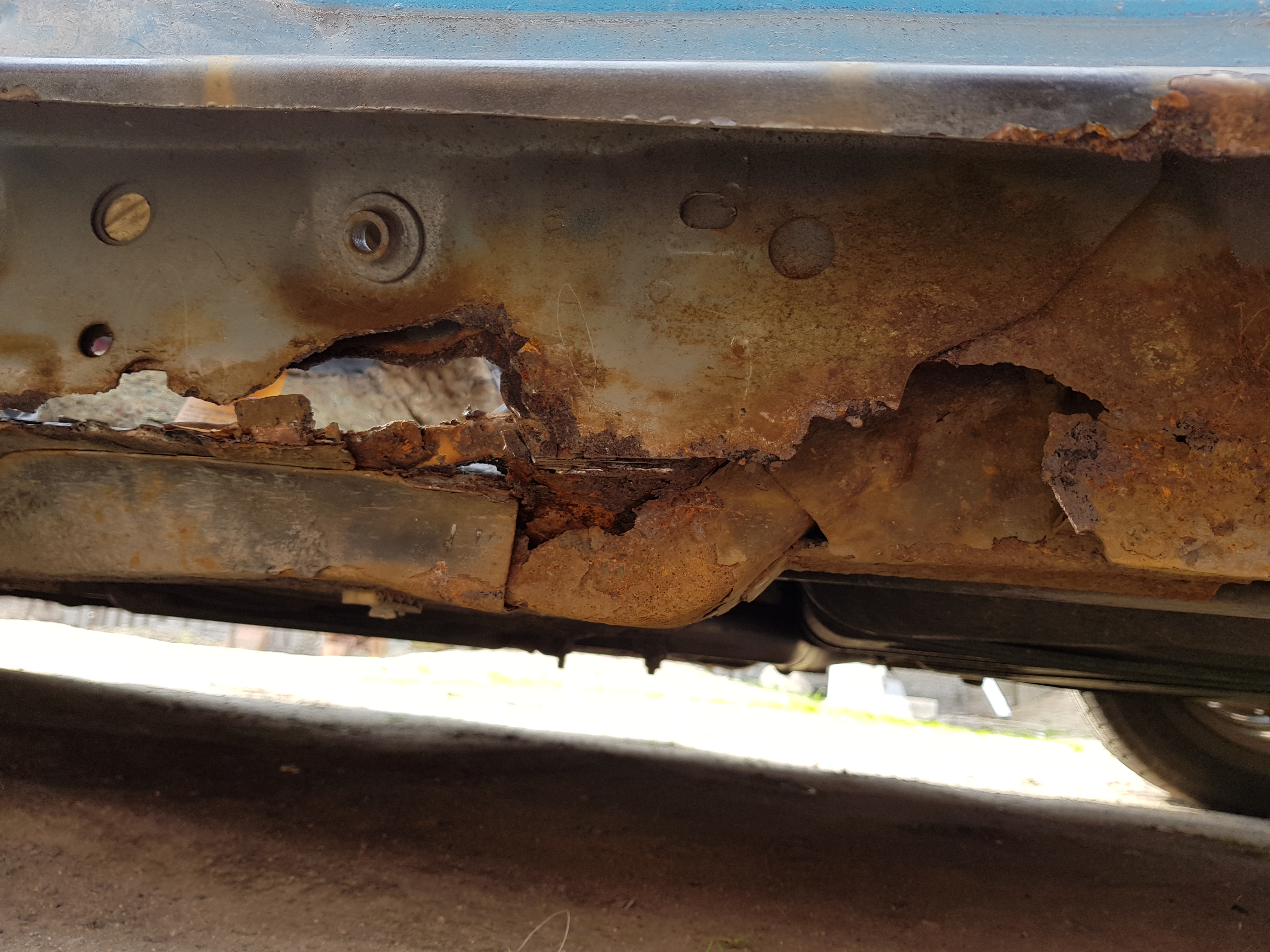

Jutro zaczynam walkę z prawym progiem, ze wstępnych oględzin wygląda to trochę lepiej ale nie wiem czy na tyle lepiej że obędzie się bez takiej roboty jak przy lewym. Jeśli będzie taka kupa jak z lewym to na Poznań powinienem się wyrobić na styk, jeśli będzie lepiej to może zdążę zrobić coś poza progami, np. naprawić to pukające coś które mi puka w kole :P
