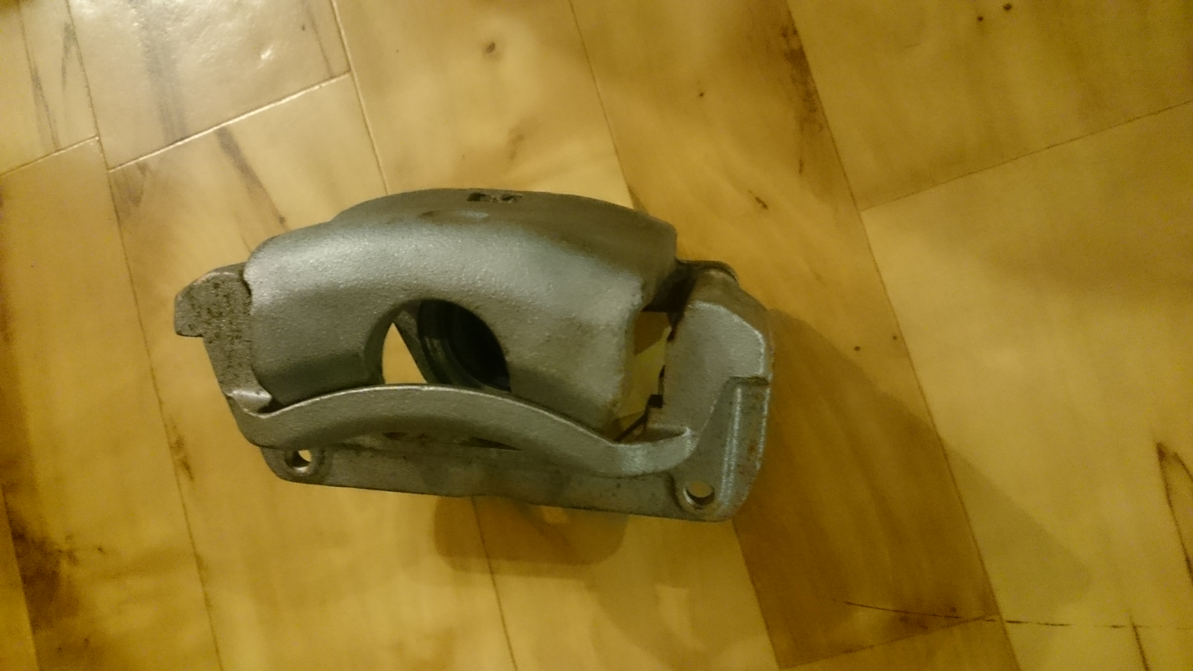

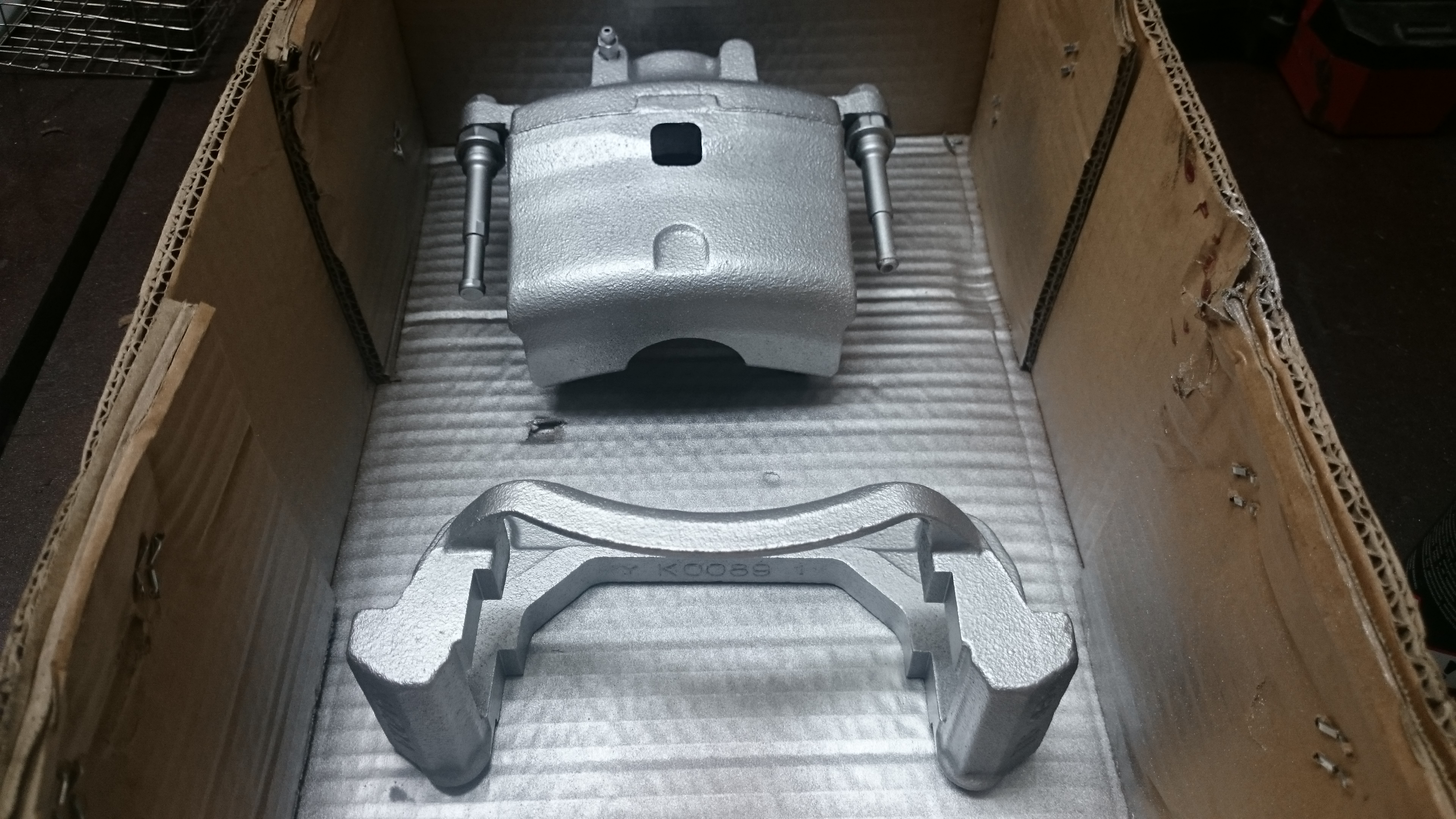

Postprzez Wiciu KL » 17 lut 2018, 21:22
Siemano, zaciski po piaskowaniu i regeneracji. Oby przeszczep się udał :D Myślę jeszcze tylko na jaki kolor je pomalować.. Jakieś pomysły ktoś ma? Z góry mówię, że żółtych ani czerwonych nie chcę

Postprzez Wiciu KL » 22 lut 2018, 19:19
Wybór padł na inny kolor :D Trzeba trochę ogarnąć ten samochód na Poznań, bo z obecnymi hamulcami to się wyłoże na którymś zakręcie <lol> Niedługo zamówię tarcze i wszystko poskładam

Postprzez dam92 » 22 lut 2018, 19:28
Sam malowałeś?
Zacisk ori? czy z m6?

Postprzez Wiciu KL » 22 lut 2018, 19:35
Tak, malowałem sam. Zaciski po piaskowaniu, odtłuszczone i pomalowane sprayem :D
Z Mazdy 6

Postprzez Wiciu KL » 22 lut 2018, 20:48
Hamulce i tak muszę zrobić więc dużej różnicy nie ma czy będą nadal ori czy z M6. Zobaczymy co z tego wyjdzie, zaciski z klockami kosztowały mnie tyle co nic więc koszta nie będą duże. Samochód po prostu ma hamować a teraz jest tak, że rozpędzę się do powiedzmy 180 km/h, wyhamuję i później znów to samo, to za trzecim razem już są zagotowane <dupa>
Tu chodzi o bezpieczeństwo a nie o to czy mi to coś da czy nie
