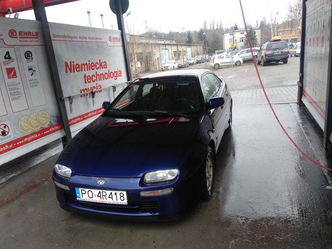

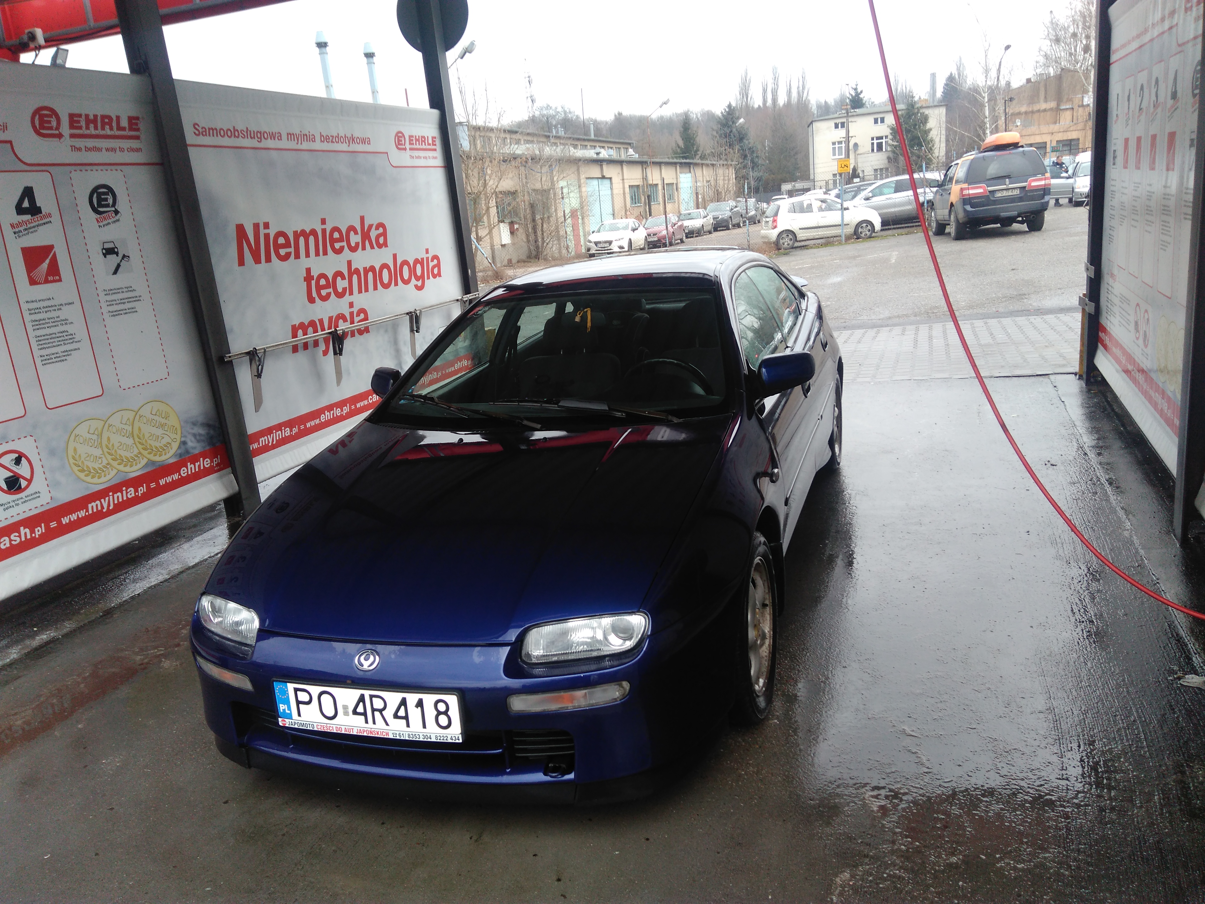

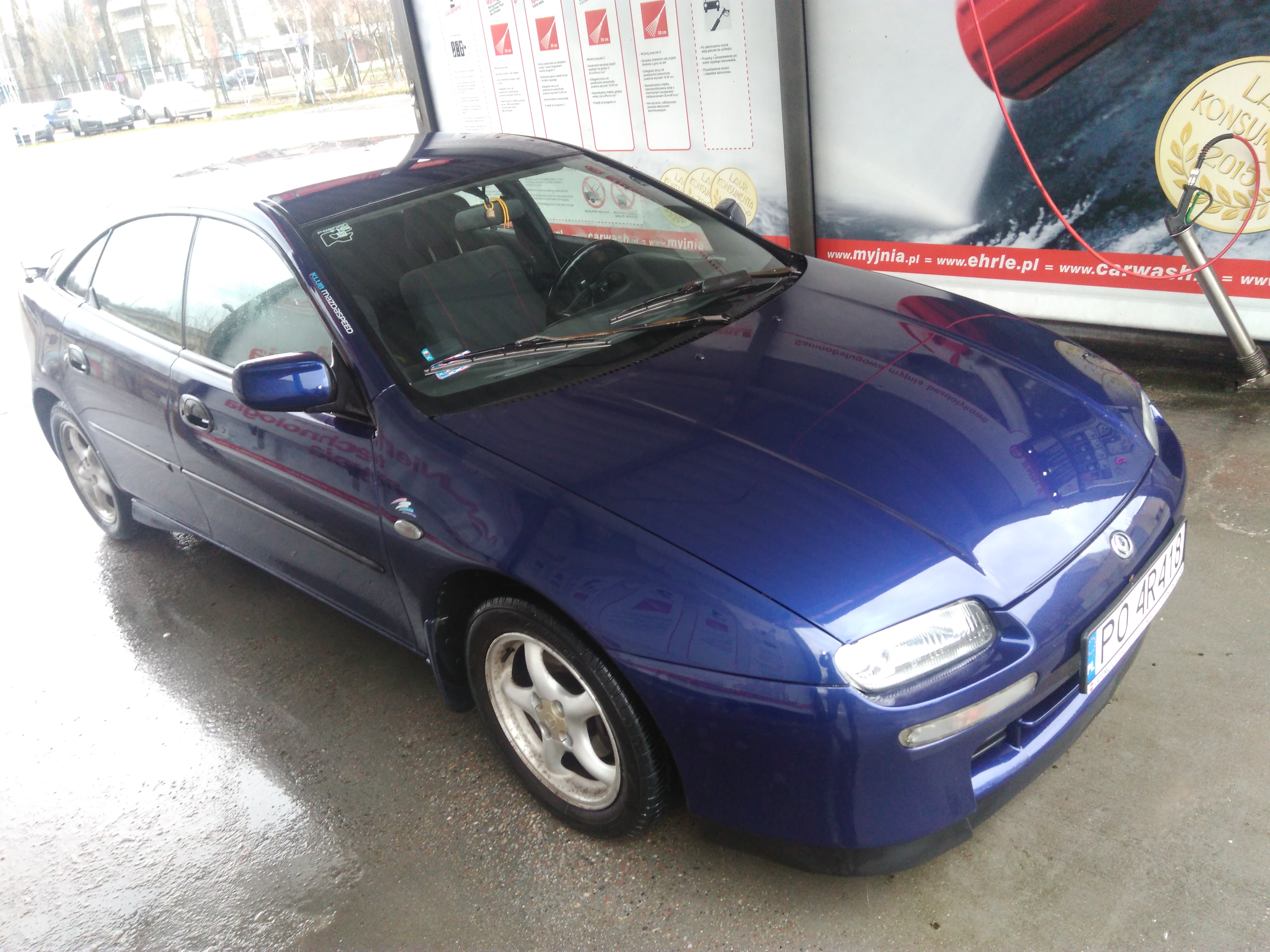

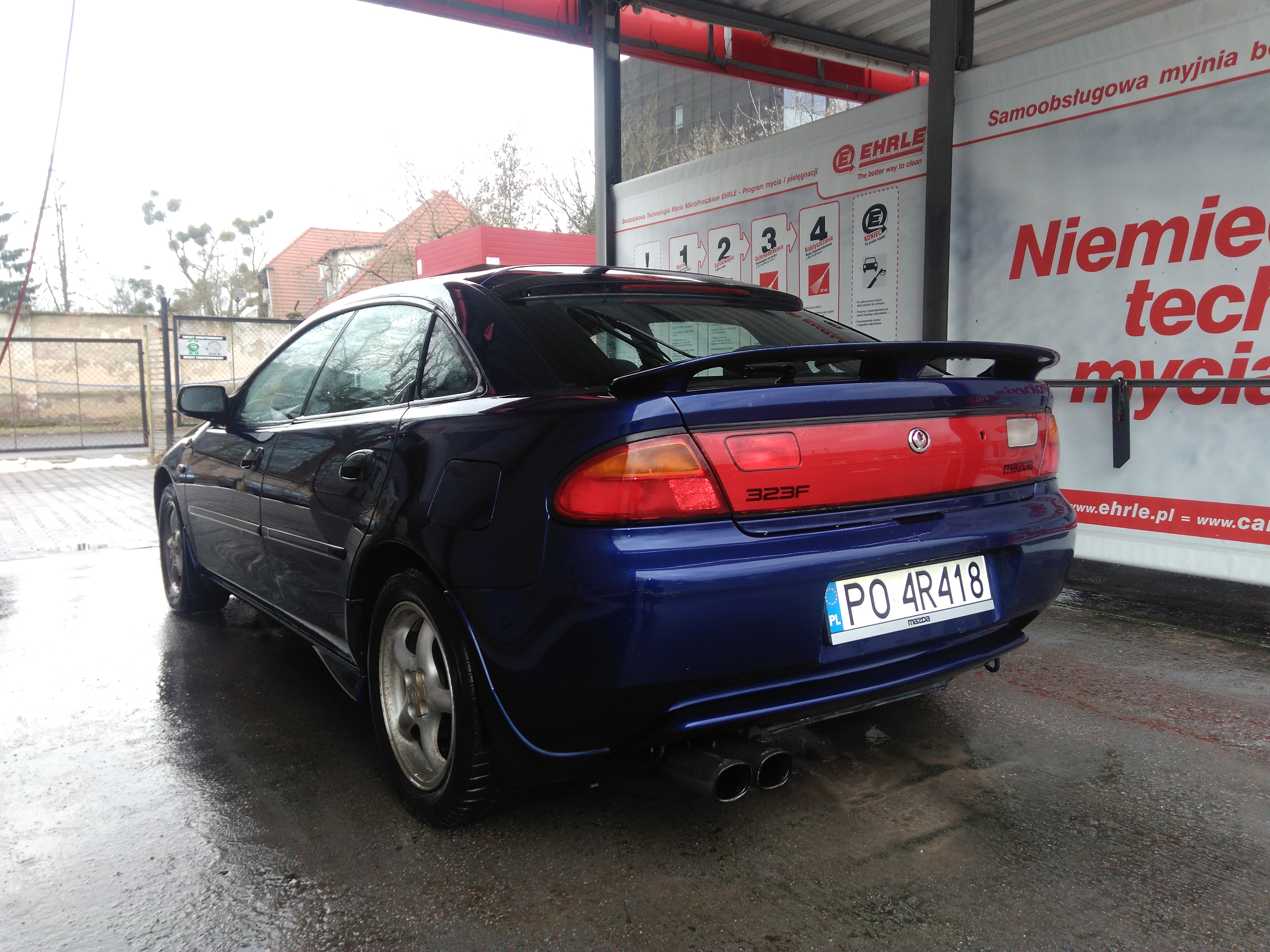

Postprzez Bo_Lo » 25 sty 2018, 15:00
Umyłem :D
Godzilla is coming...

Postprzez misiak89-89 » 25 sty 2018, 15:06
Pelny pakiet gt? Fiu fiu :D

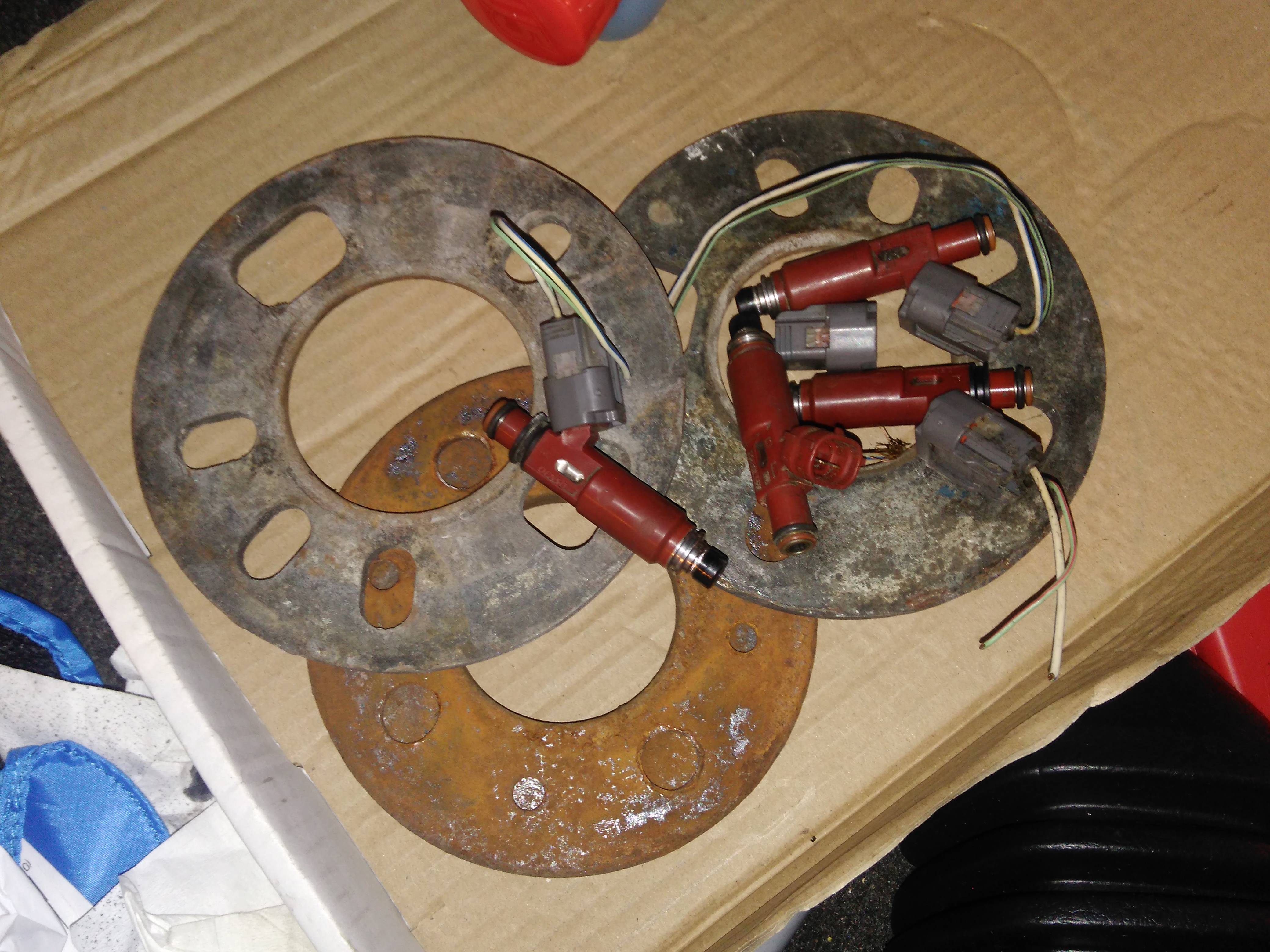

Postprzez Bo_Lo » 3 lut 2018, 20:15
Takie tam :)

Postprzez MustangCustoms » 4 lut 2018, 01:11
<serduszka> <serduszka> <serduszka> ślicznotka

Postprzez rafał88 » 4 lut 2018, 16:11
Cerwone wytryski bedo <diabełek> Bedzie ogień <czarodziej> <spoko>

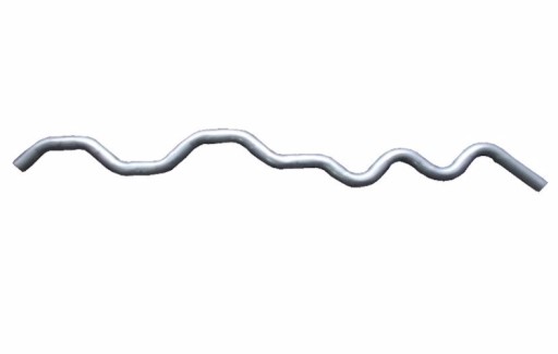

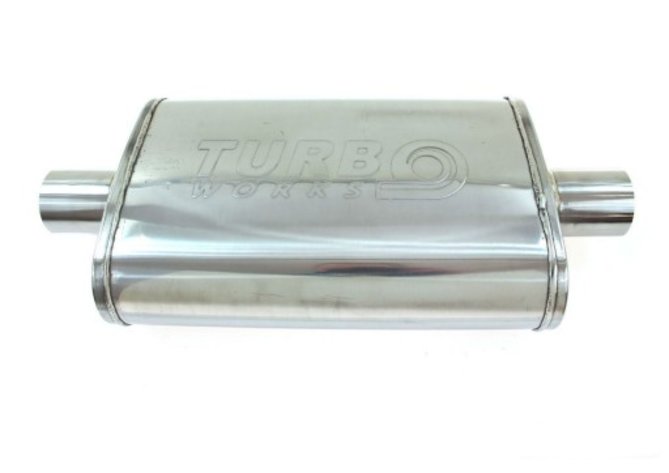

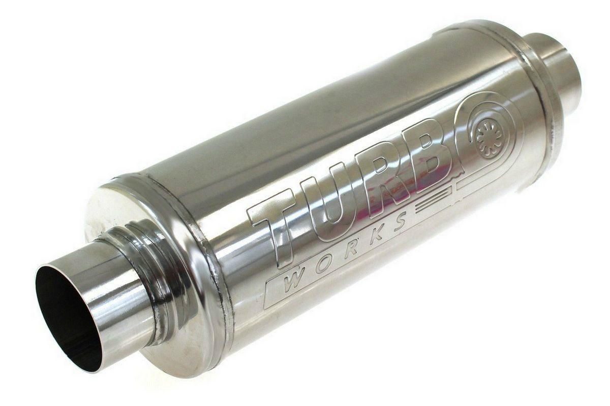

Postprzez Bo_Lo » 7 lut 2018, 12:59
Dzisiaj powodowany impulsem i nudą zamówiłem jednak graty pod wydech 2,5 cala
<faja>
Miało zostać seryjne 50-54mm,ale przy tak małym turbo samą średnicą uzyskam dodatkowe 10-15hp ''za darmo''.

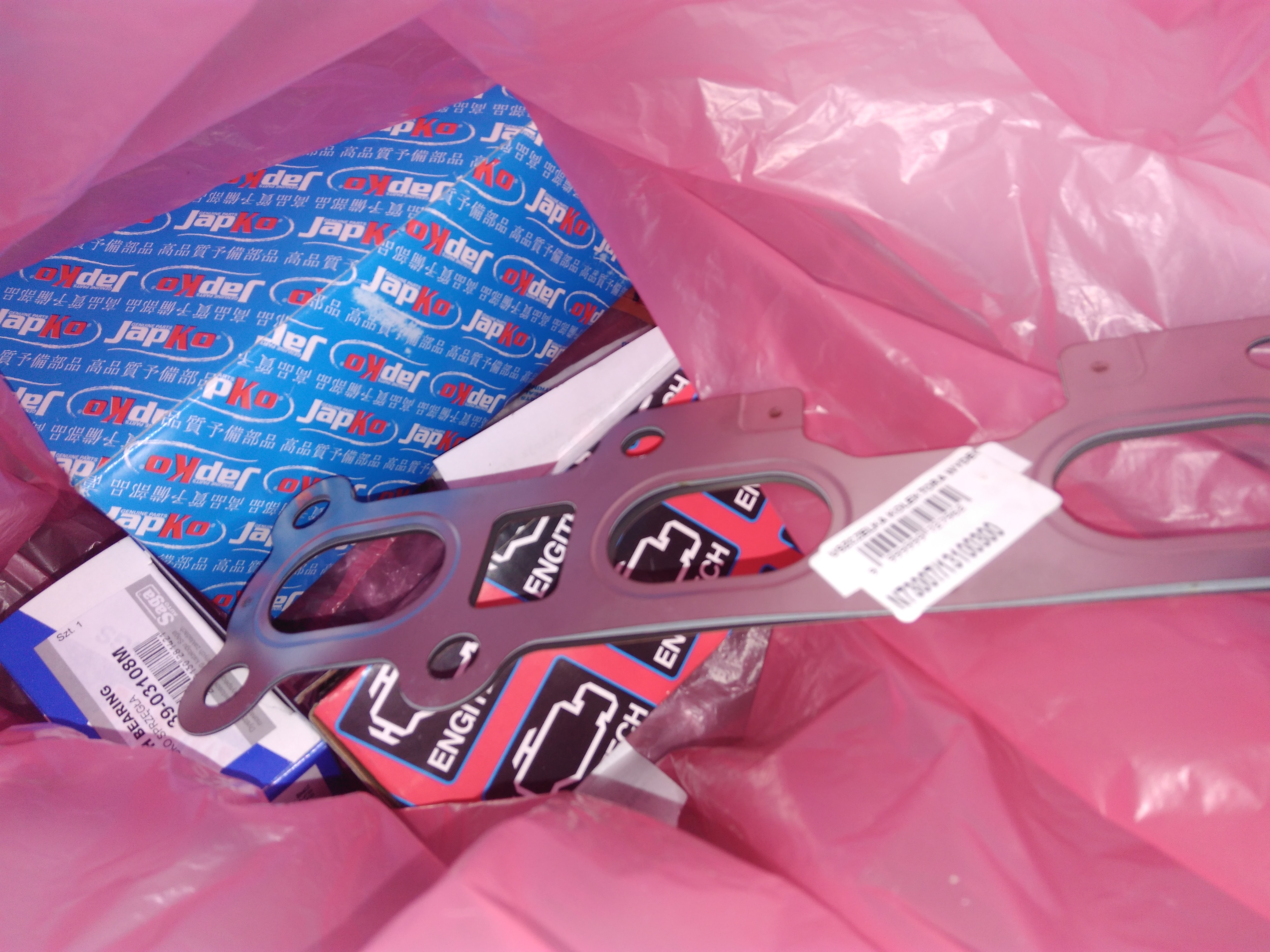

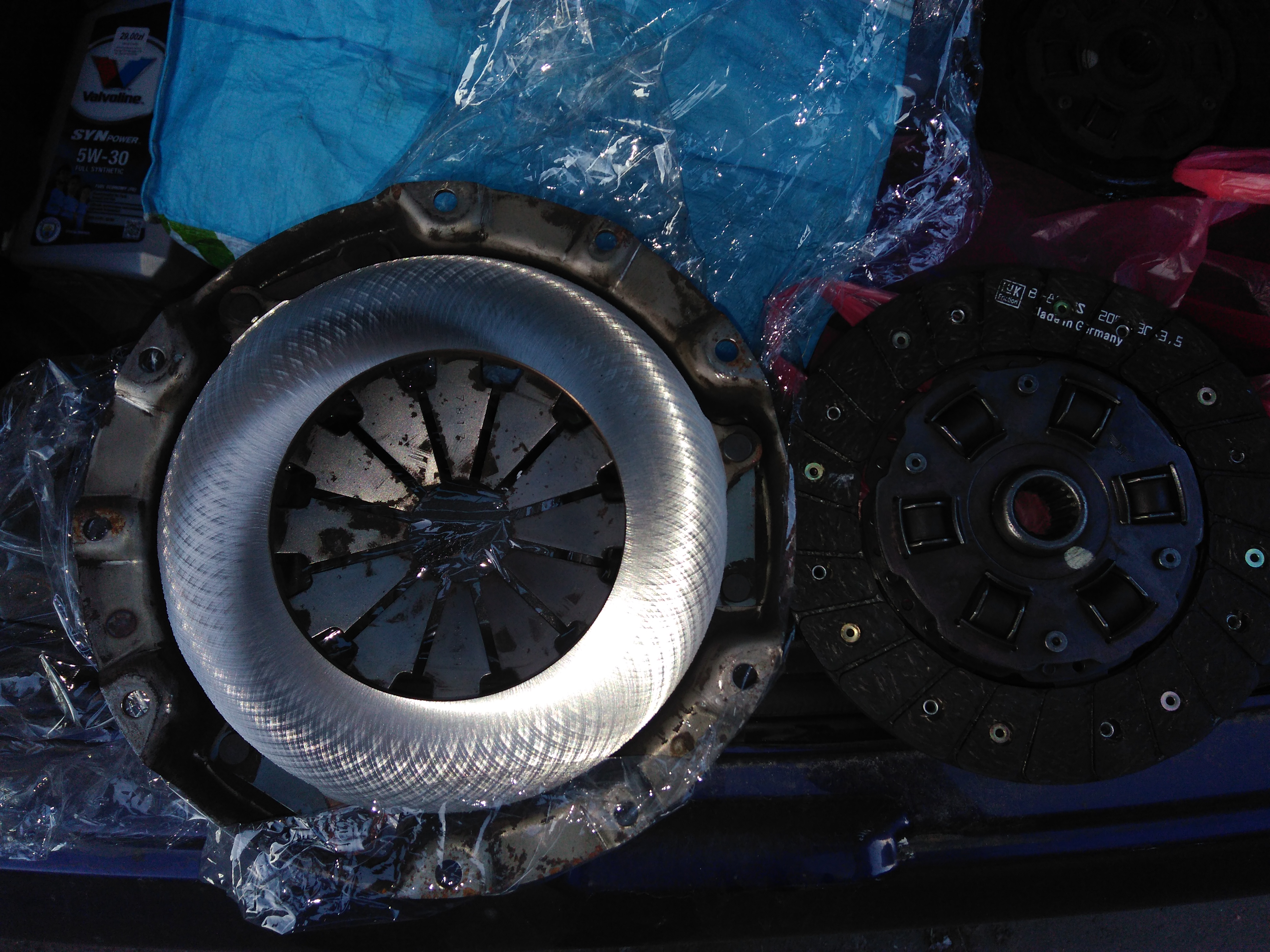

Postprzez Bo_Lo » 23 lut 2018, 17:37
Zbliża się chwarny dzień.
Pomału pakujemy misia w teczkę i jedziemy na wycieczkę.....oby nie w jedną stronę <lol>
Dodatkowo do samego tjurbo doszło:
Sprzęgło Kevlar
Nowa pompa paliwa (zwykła dedykowana,powinna obrobić w końcu występuje jeden typ od Z5 az do KLZE)
Filtr paliwa
Uszczelka kolektora wydechowego
Uszczelniacz tylny wału
Łożysko oporowe sprzęgła
W planach już po uturbieniu nowe węże wody i może termostat z niższą temperaturą otwarcia
