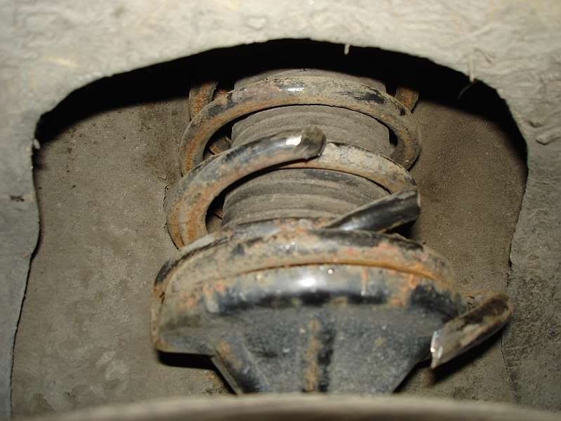

Po pol zwoju z przodu jeden z tylu :p. Mam drugi komplet springow w razie czego ale zrobilem juz 50km i jest malina jak cholera XD auto sie juz tak nie ugina w zakretach i wgl jest ogólnie na plus :D

Ale seryjnych springow nie da się przyciac nie ma opcji :p sportowe springi da się ale nie więcej niż przycialem ja bo juz nie siadzie ładnie w obsadach.
Tak ze to jest juz maksimum, żeby zejsc niżej to juz gwint :)

Mam weitec i tyl cholernie dobija a nic nie jest ciete. Ogolnie te sprezyny sa twarde. Jak juz to robiles trzeba bylo dac amory do tokarza i trzpien skrocic choc o te 4cm zeby jakos to pracowalo ;)

Jak masz z tylu springa i masz zwoje, u mnie ostatnie 2 zwoje leżą jeden na drugim trzeci trochę w małym odstepie (to są zwoje odpowiadajace za miękka prace) upitolilem po jednym z tych zwojow, i zrobiło się sztywniej i uwierz mi nawet z jedna osoba z tylu co bys nie robil odboj nie uderza brakuje mu z centymetra :p

jak są w małym odstępie to jak mogą odpowiadać za miękką prace jak praktycznie nie pracują :P

Ewentualnie sprubuj zrobić tak jak robilismy w Fordzie przy glebieniu. Jak masz odboju ten balwanek. On jest na środku szerszy a u gory i na dole węższy. To sprubuj go skrocic. Wtedy może nie będzie dobijalo :) w Fordzie pomogło przy springach -60 :)

Jak dla mnie na weitec tyl siedzi za nisko no i to dobijanie.. Kupilem takie gumy , co nie ktorzy daja miedzy sprezyny, ja ja dalem pod sprezyne autko nieco sie unioslo i nie dobija :) Do takiego obnizania jednak wolalbym dac amory do tokarza, we wtorek mam plan wymienic gorne mocowania to i moze sie wybiore z tym zeby mi skrocil o 3cm , przednie pewnie tez pojda:)

honda2911 napisał(a):jak są w małym odstępie to jak mogą odpowiadać za miękką prace jak praktycznie nie pracują :P
Praktycznie nie pracują ale właśnie one są kluczowe. One wpływają na mieksza prace sprężyny.
Możesz mi wierzyć albo nie, poczytaj sobie, albo dorwij Macpherson z takim springiem zobacz jak chodzi i pozbadz się tego i porownaj. A w drugim skroc go gdzie ma normalne zwoje to twardosc się nie zmieni :)

no właśnie jak mogą wpływać jak praktycznie nie pracują
spężyny progresywne w początkowej fazie sciskania potrzebują mniejszej siły a im ugięcie sprężyny wieksze tym sztywność sprężyny wzrasta
a skracając sprężyne zmieniasz jej charakterystyke

nię będę testował bo to druciarstwo i te sprężyny nie spełniają swojej roli bo zmienia się ich charakterystyka pracy a amory też siąda bo nie są przystosowane do pracy w takim zakresie
Dopisano 4 kwi 2015, 20:49:
a jak miałes juz sportowe springi na seryjnym amorze i jak teraz je skróciłeś to jak auto podbije do góry na dziurze to sprężyna będzie latać luźno
ale pewnie abonament na cmentarzu już sobie opłaciłeś

Czasem warto pomyśleć co może się wydarzyć, z braku jednego zwoja. Sprężyna na pewno teraz jest osłabiona, wracając do sprężyny dotykające się dwa zwoje to na pewno nie wada. Zazwyczaj we wszystkich sportowych sprężynach można zauważyć, że dolne dwa zwoje są blisko siebie.
