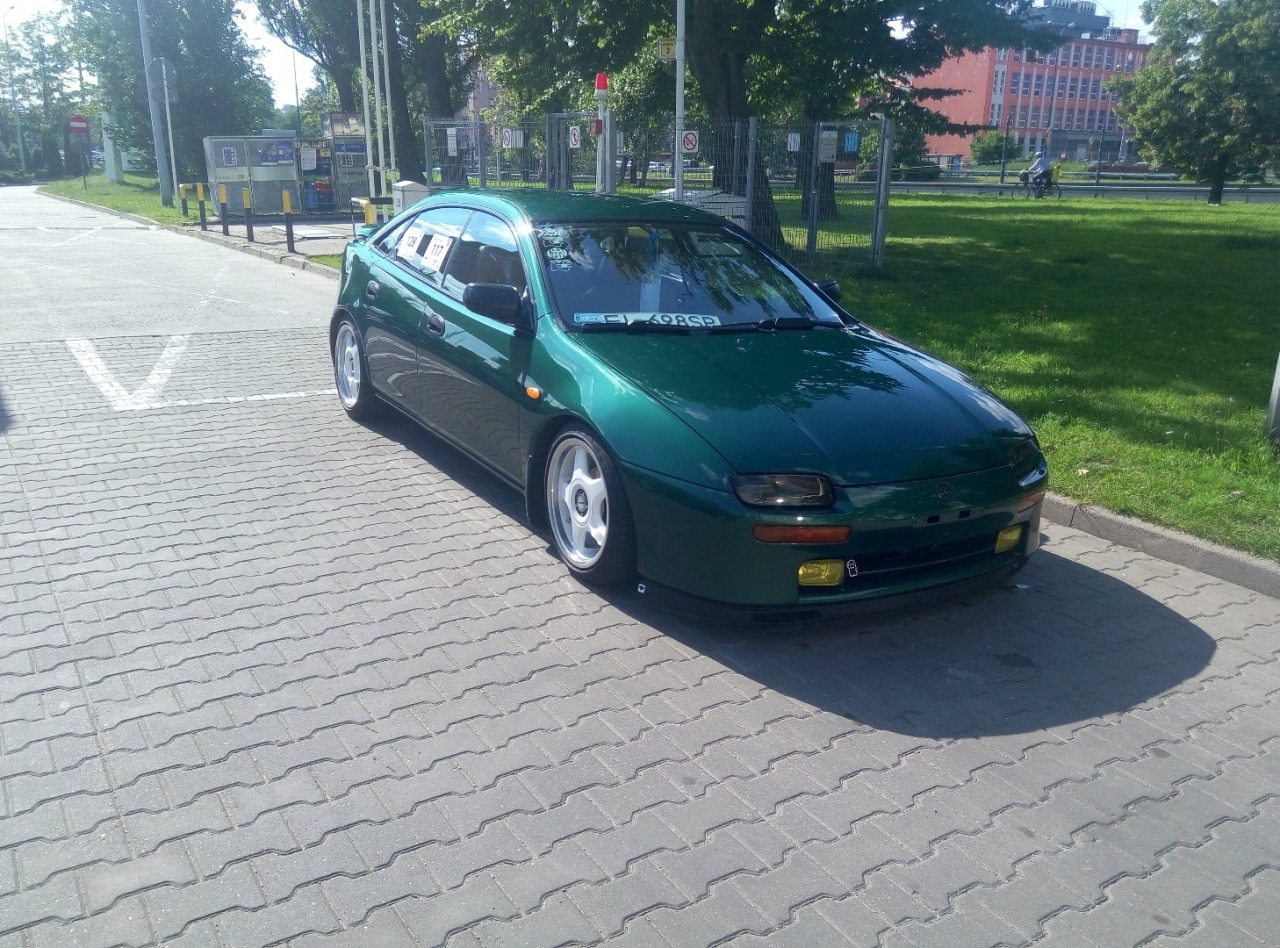

Bastek1990 napisał(a):A ile cie to wyszlo po znajomosci i na jakich kosmetykach?
Koszt prawie zerowy a kosmetyki to pasty 3M i na koniec wosk Shiny Garage
Foto z dzisiaj

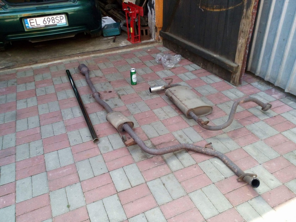

Na wydech też przyszedł czas. Wszystko od kolektora zostało wywalone, a w to miejsce poszła rura z kwasu o nieco większej średnicy. Nie ma kata ani środkowej puszki jedynie została końcowa która też niedługo będzie zrobiona nowa. A tak wyglądał stary wydech :P

Postprzez Bastek1990 » 21 lip 2017, 21:54
Teraz to sobie odetchnie troszke silnik :) no i dziek bedzie na plus :) a co masz za zamiar dac na koncowy?

Postprzez Bo_Lo » 22 lip 2017, 18:47
Duży bład.te silniki nie lubia rozprężania wydechu.Auto będzie mulaste przy niskich i średnich obrotach,spadnie moc i nm.Musisz dać jakiś rozprężny za kata i przelot środkowy.

Postprzez Misik » 23 lip 2017, 13:10
Nie powiedział bym. Od zmiany zrobiłem już jakieś 2kkm z czego połowa w trasie i nie ma żadnego spadku mocy czy zamulenia

Postprzez Bastek1990 » 23 lip 2017, 14:35
Tez pierwsze slysze by przelot zamulil auto nie wazne czy to jest z5 cz kf :)

Postprzez Bo_Lo » 23 lip 2017, 16:25
Każdy robi co uważa al wystarczy wpisać w google przelot do silnika N/A.Zrobiłem ten błąd w 323f Bg i BJ,w obu przypadkach nie czulem jakos specjalnie spadku mocy,dopero po założeniu tłumika rozprężnego w miejsce kata poczułem jak moc,a raczej niutonometry wróciły w niskim i srednim zakresie obrotów.Generalnie po wywaleniu kata i wstawieniu samej rury moc zostaje taka sama ale gdzieś pod końcem skali obrotomierza,psuje się za to przebieg mocy i momentu w najbardziej użytecznym zakresie czyli ok 2-4,5krpm.Przelot sam w sobie nie jest zły,błędem jest wyrzucanie kata i środkowego zastępując je rurą.Ja jak wywalam kata to zastępuję go tłumikiem rozprężnym za 50zł,środkowy zostawiam bo każdy seryjny środkowy to i tak przelot,a końcowy to już wg gustu bo do osiągów nie ma znaczenia.Na takim setupie BJ 1.5 wypluła na hamowni 98hp(seria 88) a wykres bardzo ładny.
Przy silnikach wolnossących musi zostać zachowana kompresja spalin.Ale rób jak uważasz.

Postprzez czarek1991 » 23 lip 2017, 22:00
Bo_Lo mądrze gada. Wolnossące nie lubia pełnych przelotów, dobrze jak jest jakis tlumik rozprezny wlasnie gdzies zamiast kata albo srodkowego.
