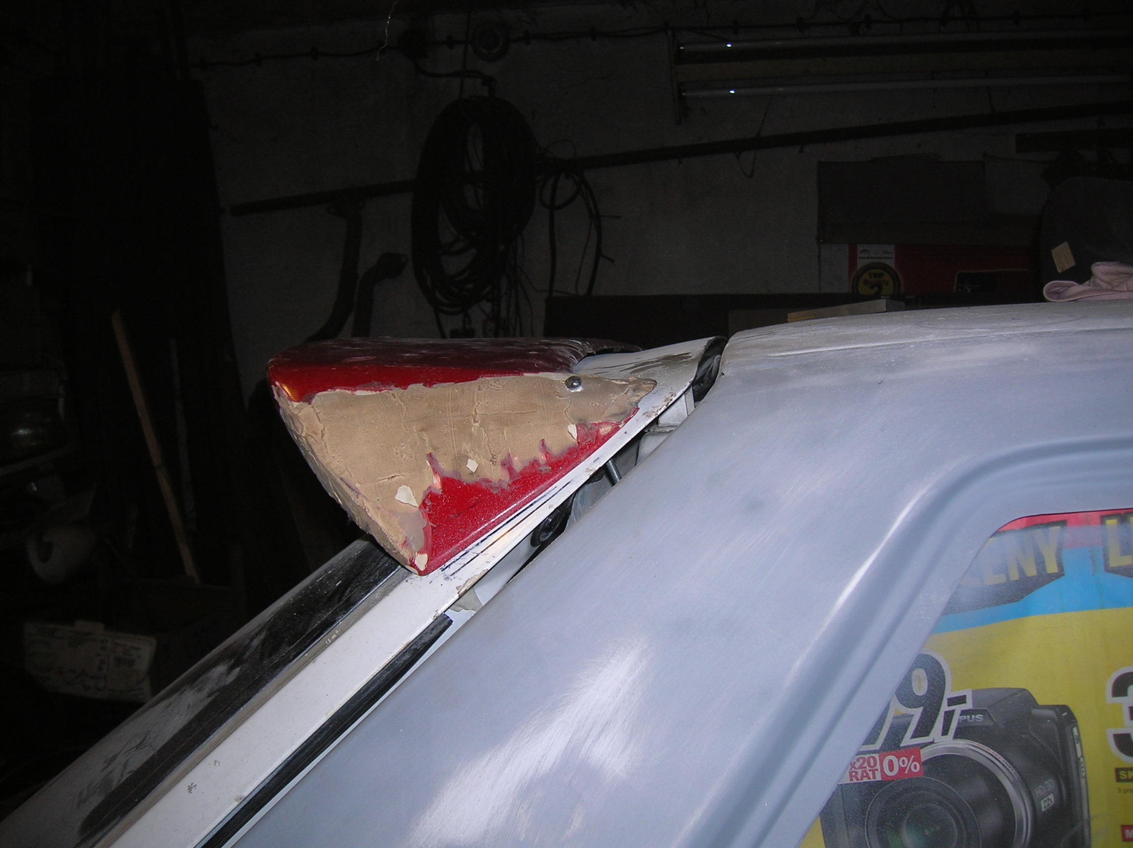

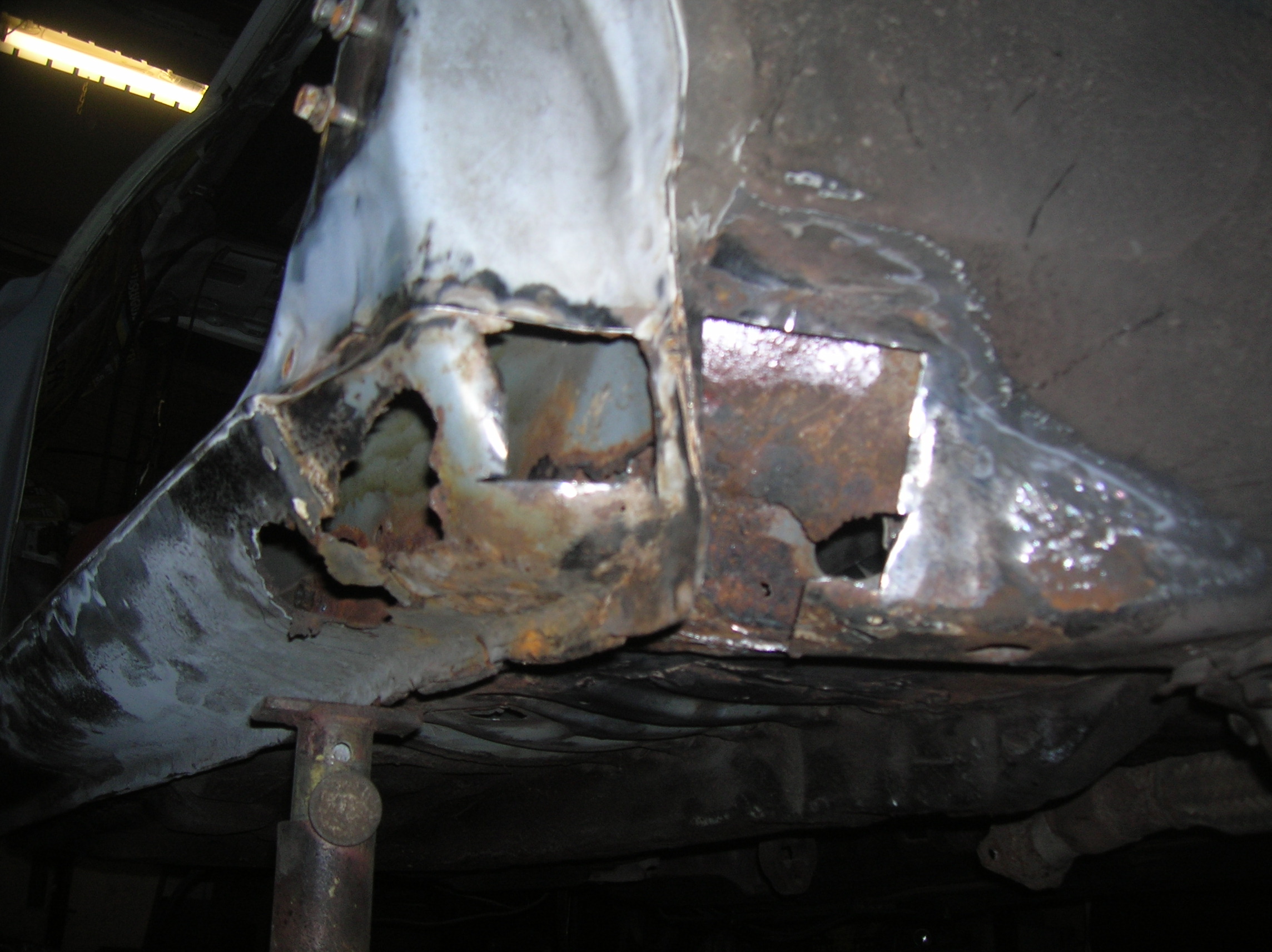

Postprzez black_pablo » 4 kwi 2013, 06:58
Witam porcja nowych fotek

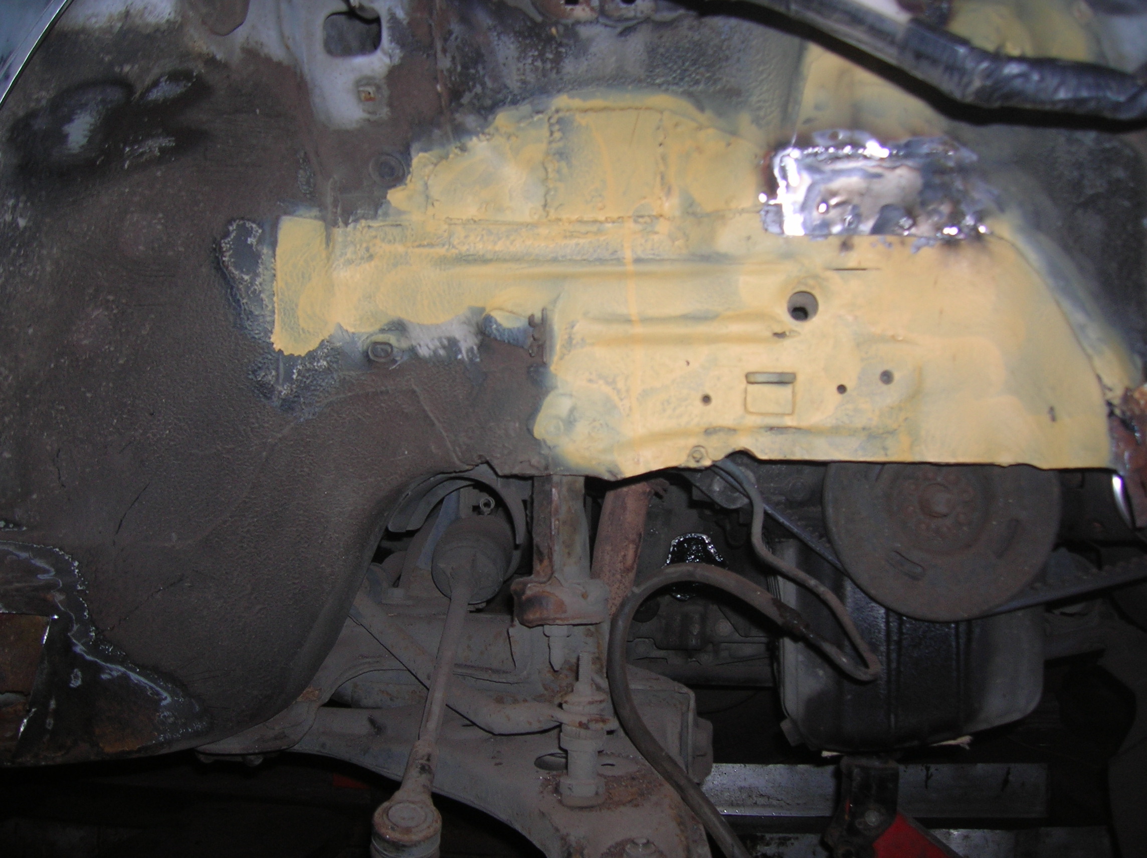

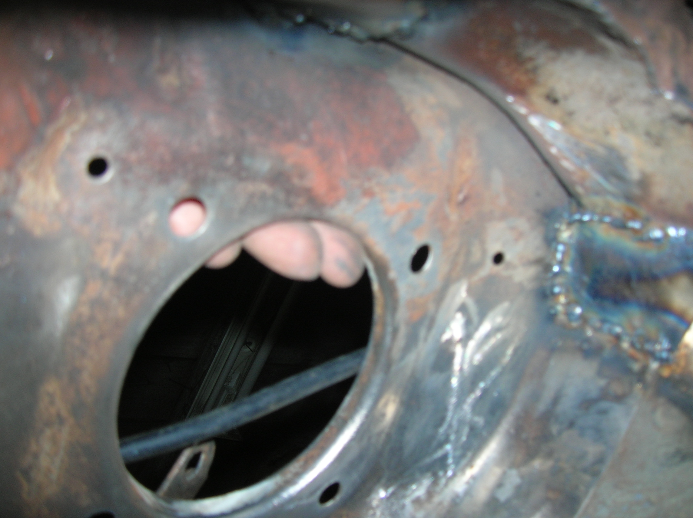

Prawa łapa silnika powiedziała papa i prawe przednie nadkole oraz kielich zaczęły nam zdradzać mroczne tajemnice <oczy>

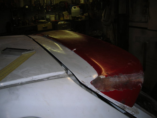

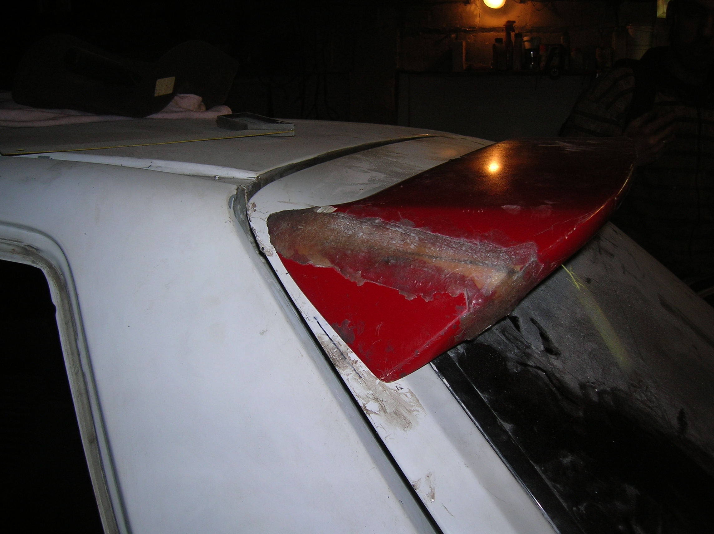

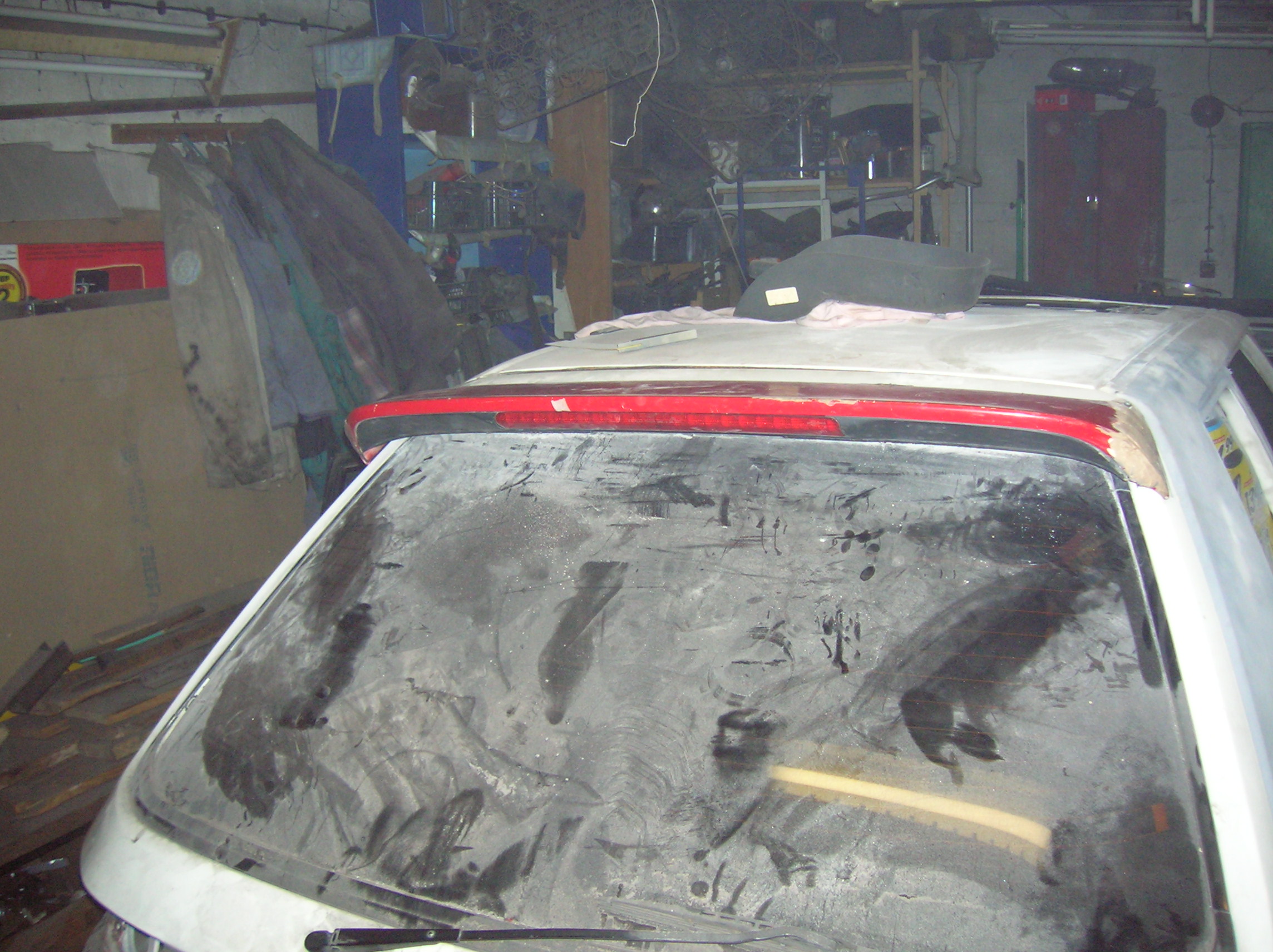

oraz ciąg dalszy formowania lotki z Bj
brzegi przerobione pod wymiar wzmocnione, żywicą i włóknem szklanym, pozostało przemyśleć kwestię porządnych mocowań oraz zabudowania wnęki w lotce od spodu

Postprzez Piotr89 » 10 kwi 2013, 12:33
Trochę prace zwolniły, ponieważ brak czasu spowodowany pracą do 15 jest odczuwalny i nie pozwala na tak szybkie postępy przy odbudowie.
Z nowości:
-zaspawane ubytki w progu wewnetrznym widoczne na zdjęciach i częściowa odbudowa progu zewnetrznego
-na ukończeniu odbudowa nadkola- wpadnie jeszcze dodatkowe wzmocnienie
– do obspawania i zabezpieczenia zewnętrzny płaszcz kielicha na wysokości mocowania z podłużnicą- tylko jak tam sie dostać bez wyciągania motoru <co?> Może ktoś podpowie, bo jeżeli wyciągnę silnik to od razu można by było machnąć rejmont hahaha tzn. rozrząd, sprzęgło, płyny, filtry.

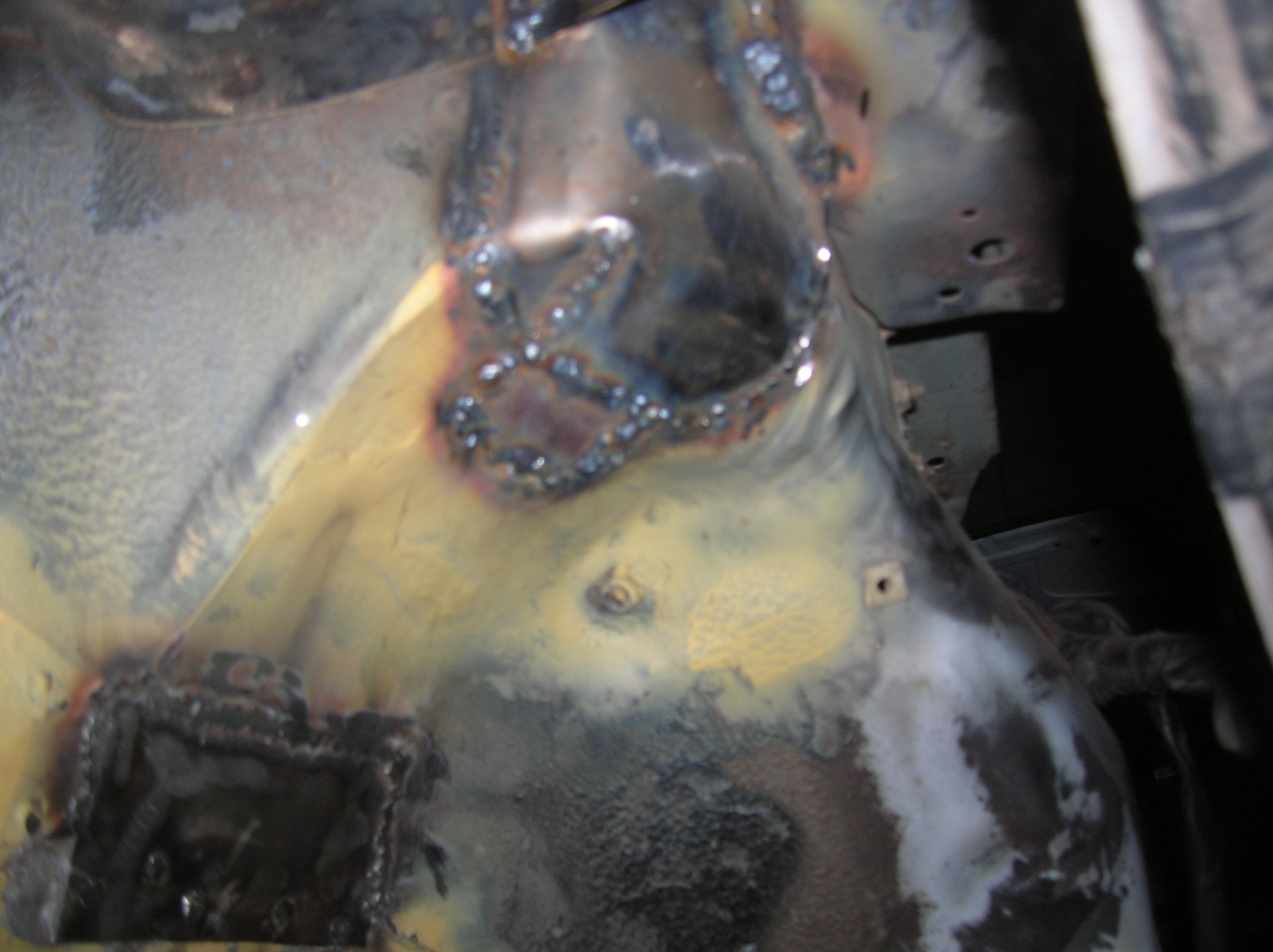

Postprzez Piotr89 » 16 kwi 2013, 18:07
No to podbijemy posta, bo chyba poza mną nikt tu nie zagląda <płacze>
Uszczelnione lewe tylne nadkole:
M jak Milka hahaha :
No i zagadka, co to jest?:

Postprzez marshal_sila » 16 kwi 2013, 18:10
Ja zaglądam ale co to jest nie wiem:P

JeST AUDI A3 1.8 T :)
Postprzez black_pablo » 16 kwi 2013, 18:15
podpowiedź cześć z komory silnika...

Postprzez honda2911 » 16 kwi 2013, 18:48
mocowanie poduszki silnika

Postprzez alk80 » 16 kwi 2013, 18:48
ja zaglądam, często !!
to jest mocowanie mocowania zespołu silniko-skrzyniowego

Postprzez Piotr89 » 16 kwi 2013, 18:53
Kolega honda2911 ma rację :D Podstawa-łapa pod prawy poduch :) Kolor myślę że odpowiedni <rotfl> <co?>
