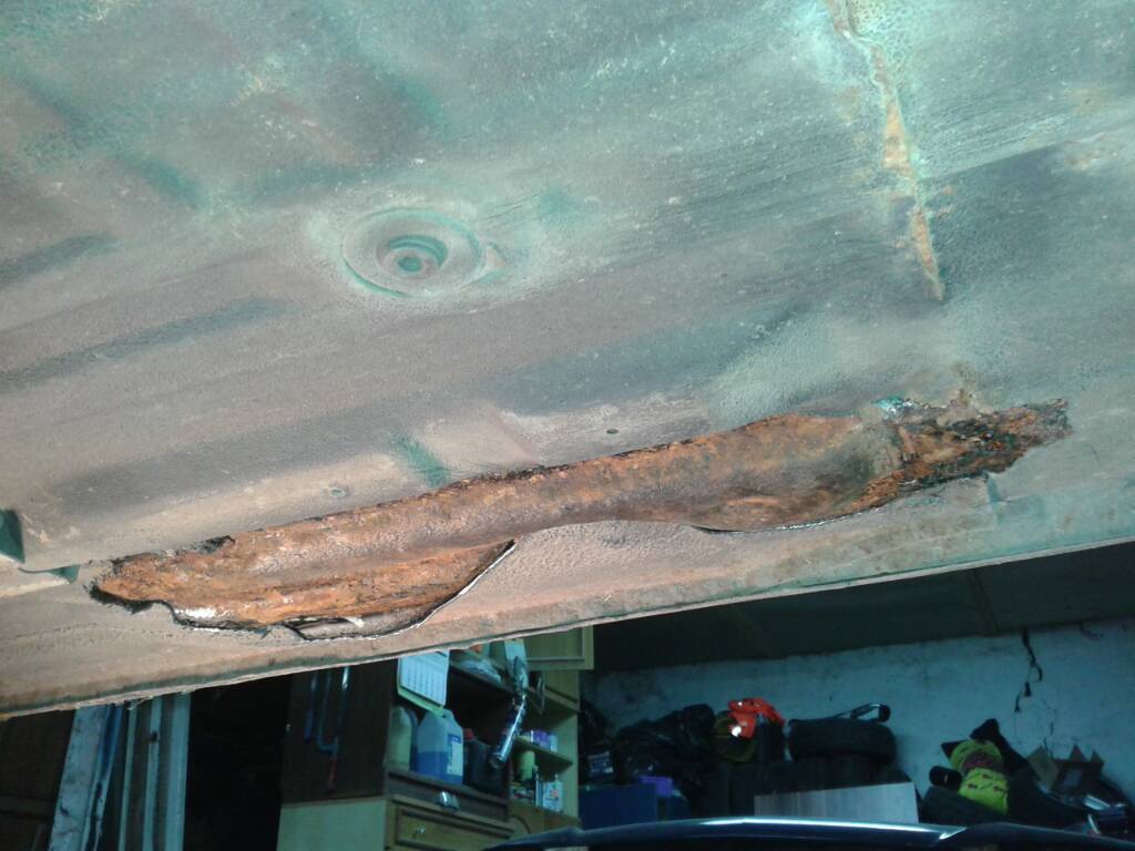

Postprzez benq323 » 16 lis 2013, 16:10
Nie wydziobane tylko wyszlifowane szlifierka z papierem. Potem poprawione papierem recznie i na to podklad epoxydowy (wypelniajacy). Nastepnie szpachlowka na to. Mam nadzieje ze to wystarczy na jakis czas ;)
Dzis wzielismy sie rowniez za podloge. Poza tym nie ma tragedi.

Korozja z podwozia usunięta. Jako że pod fragmentem przegnitej blachy znajduje się 2-ga warstwa zdrowej podłogi, a auto do max poniedziałku wieczorem musi być gotowe do jazdy darowaliśmy sobie spawanie (przynajmniej do wiosny). Na gołą blachę poleciał podkład epoxydowy (Mipa)i konserwacja (Sika).
Natomiast we wszystkie możliwe profile trafił wosk (Novol).

KOnserwacje Przemek zrobił naprawdę porządnie (pilnowałem go :P ). zużyliśmy 5 puszek Siki (czyt. 5l).
