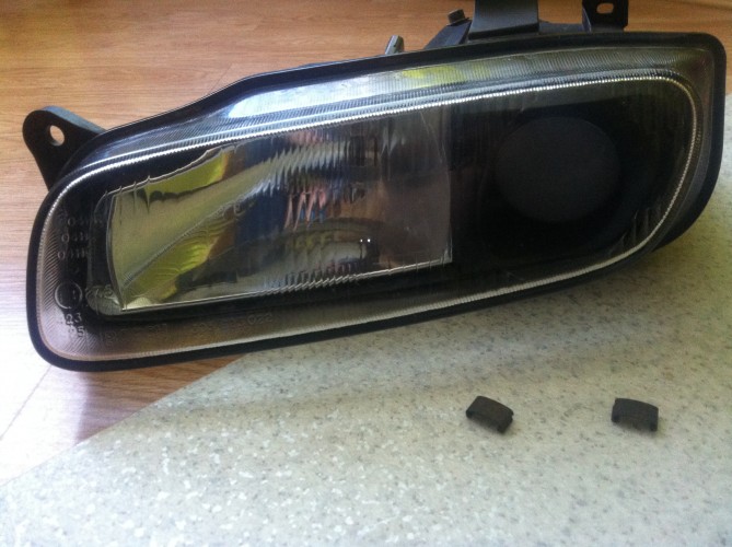

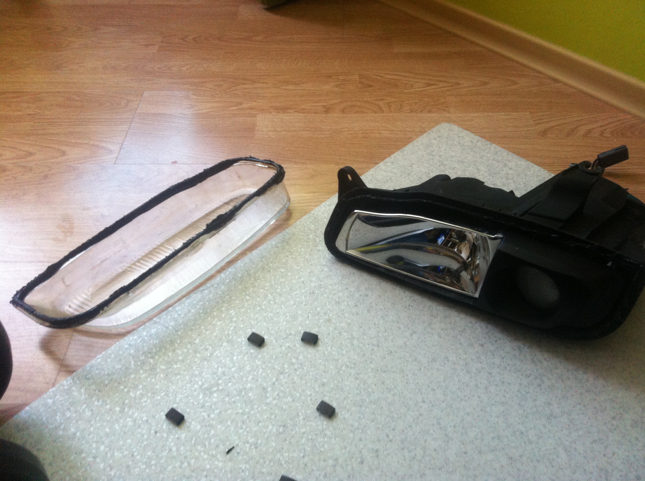

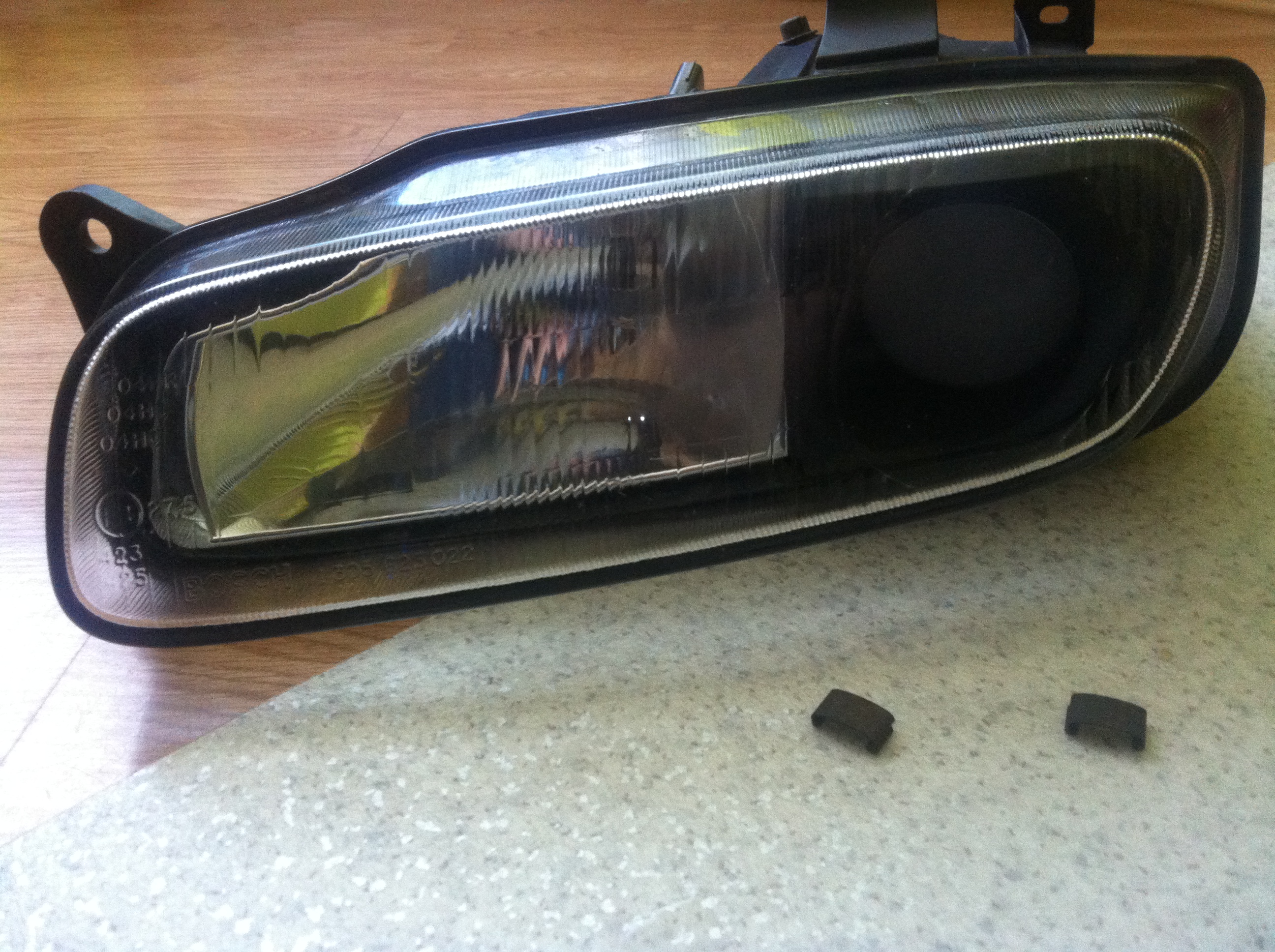

Dotarły do mnie zębatki do regulacji, także korzystając z ostatniego wolnego dnia postanowiłem to naprawić. Przyniosłem lampę do domu, poczekałem aż trochę się ogrzeje, żeby przypadkiem nic nie pękło itp. Następnie pozdejmowałem metalowe spinki. Niestety nie mam opalarki, piekarnika też używać nie chciałem, więc wykorzystałem dość mocną suszarkę do włosów
Podgrzewamy klej dookoła równomiernie grzejąc łączenie klosza z korpusem. Po 5 minutach grzania postanowiłem przyatakować. Użyłem szerokiego płaskiego śrubokręta. Wkładamy go w szczelinę i podważamy, wkładamy bardziej i podważamy, i jeszcze raz i jeszcze raz aż odejdzie nam szkło od korpusu tu przy krawędzi. W tym momencie już rękami oddzieliłem szkło od korpusu. Okazało się, że straciła się regulacja, a światło świeciło metr przed auto z powodu wypadnięcia zaczepu (zaczep jest połączony ze śrubą regulacyjną, i wpina się go od tyłu w odbłyśnik mniej więcej po środku lampy, u mnie to wypadło i całe wnętrze lampy latało sobie luźno). Mógłbym na tym poprzestać, ale postanowiłem wymienić już te zębatki jak się do tego dobrałem, żeby 5 razy nie rozbierać, więc i je wymieniłem. Następnie poskładałem wszystko do kupy, korpus z kloszem złożyłem, podgrzałem, gdy klej stał się bardziej elastyczny ścisnąłem to bardziej, założyłem metalowe klipsy i podgrzewałem przez kilka dobrych minut tak samo jak przy rozklejaniu, żeby się dobrze skleiło. I gotowe
Teraz lampa świeci tak jak powinna, jednak muszę poprawić silniczek do regulacji bo miałem problem z wciśnięciem go a nie chciałem pchać na chama żeby nic nie połamać, ale niestety przez to kulka nie wlazła na swoje miejsce i mimo że silniczek działa to wiązka światła ani drgnie
