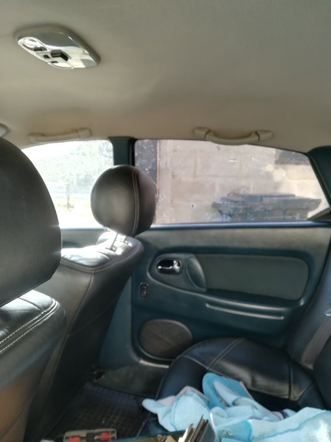

pssssssssssst- caroleck na środku deski rozdzielczej (pod gumą na tel.) jest plastik dziś jak sprzątałem to się zorientowałem żę to nie jakaś wstawka tylko kratka pod którą powinien być głośnik,wiesz coś na ten temat ? :D

W przedlifcie masz kody błędów dwucyfrowe, których ELM (tak jak i całego ECU) nie rozpozna. A Ty na dodatek masz v6 a tam nawet w poliftach były ciągle dwucyfrowe. Pozostaje Ci tylko metoda na diodę :)
Co do kratki na głośnik to nigdy w Europie nie był tam montowany, epc podaje, że może być tam jakiś mały głośniczek ale prawdopodobnie tylko do zestawu głośnomówiącego montowanego opcjonalnie w Lantisach więc i tak fabrycznie nie było tam sygnału muzycznego. Podobna sytuacja jest w xedosach.

Zestaw głośnomówiący to robi się teraz tak że wpinasz aux w radio i lecisz na wszystkich 4 głośnikach :P
Ale zaciekawiło mnie,bo nie zwracałem na to miejsce uwagi jakoś specjalnie no myślałem że to półeczka/wytłoczenie na desce tylko :P :P :P

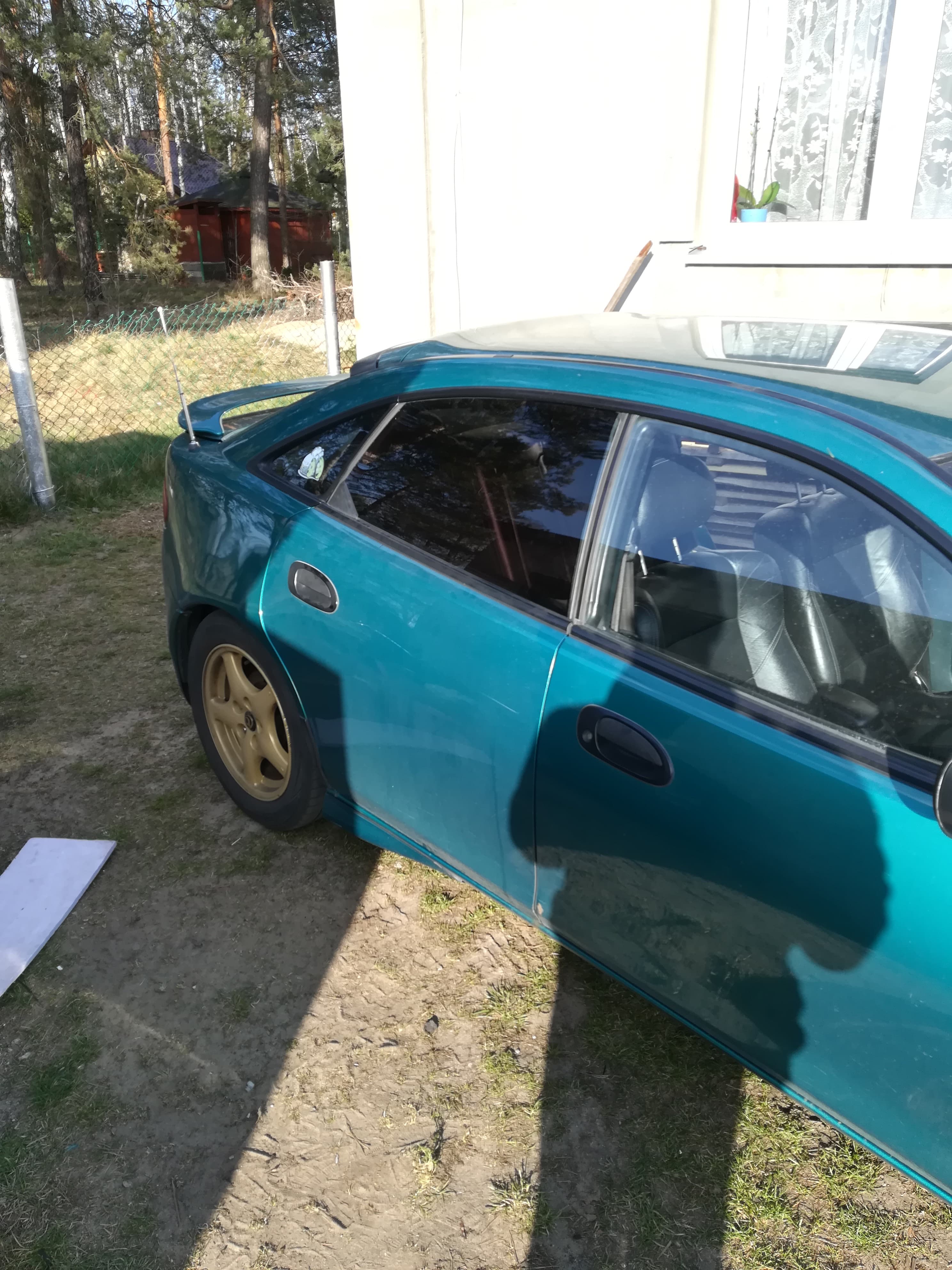

4;04 Oklejamy w warunkach domowych folią za 25zł szyby tył prócz tylnej,efekt ok,mógł być lepszty,ale to by trzeba zapłacić 300zł,będą poprawki najwyżej ;)

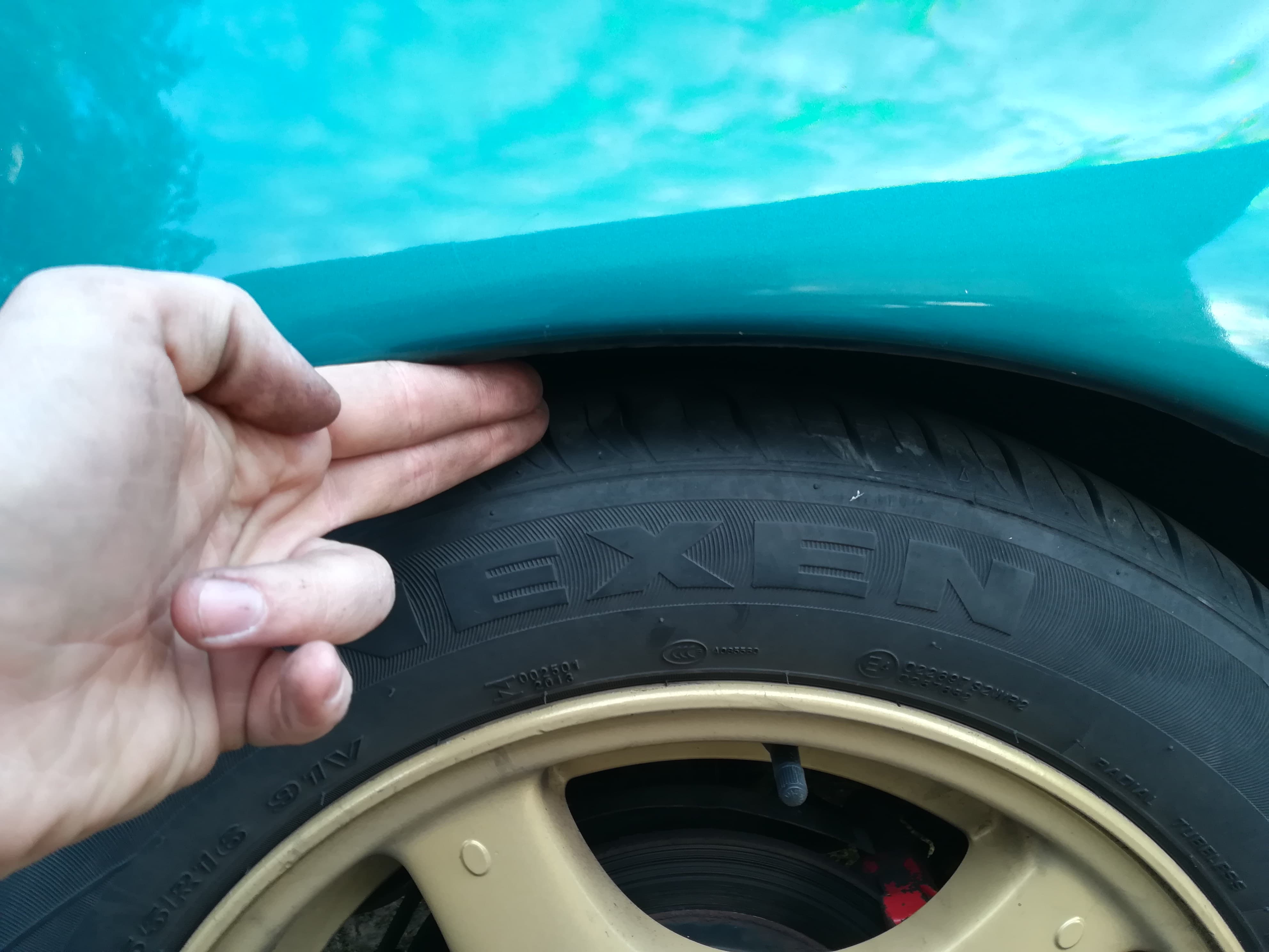

Auto prawy przód i lewy tył stoi dość nisko.
Prawy tylny amortyzator ma wyciek.

-2 amortyzatory tylne i ew. przód.
-springi eibach kit -30mm

I kilka zdjęć

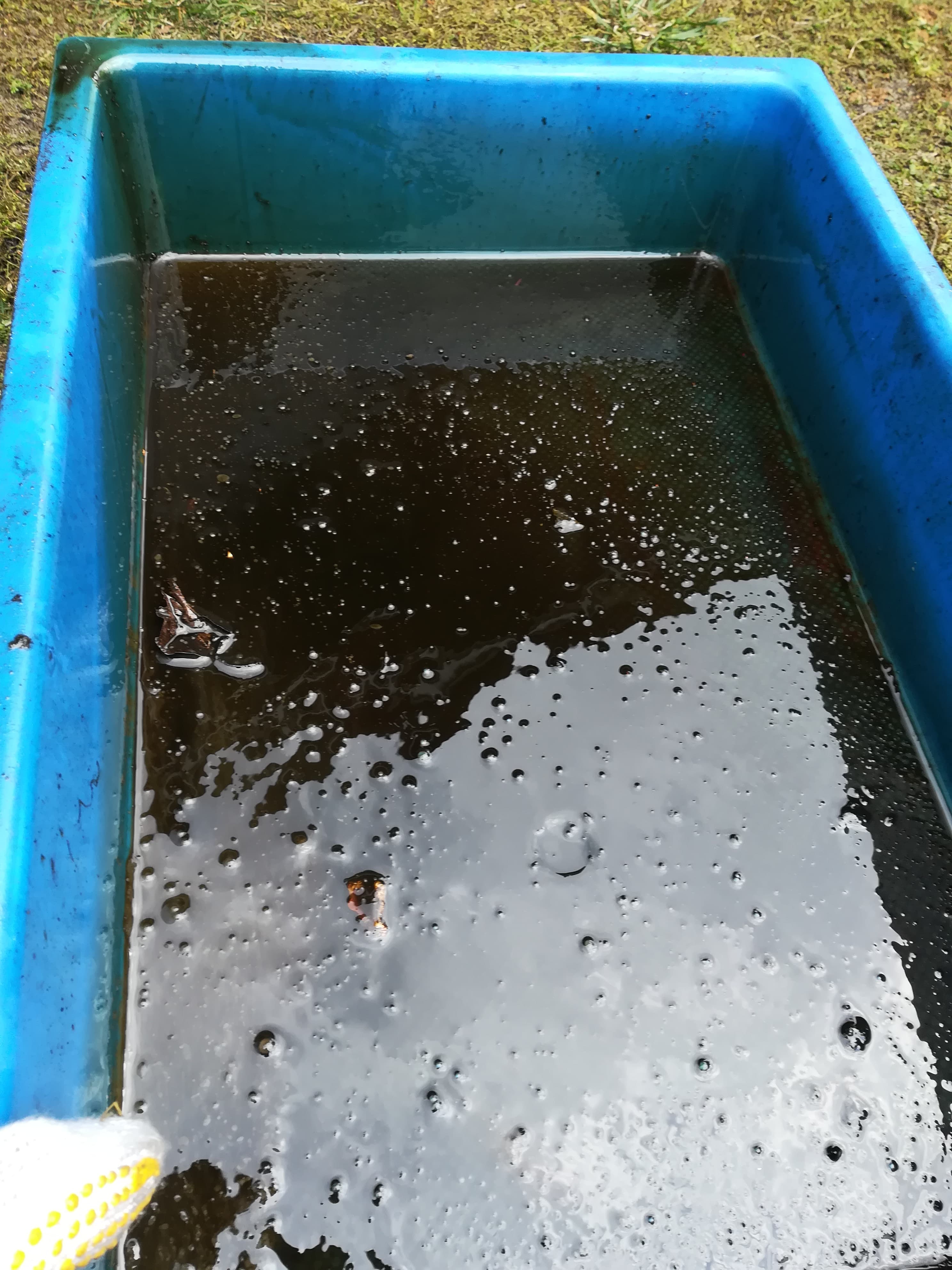

Sama płukanka ma konsystencję trochę gęstą jak miód, ale..; po zlaniu wieczorem, na dnie miski był muł straszny,to jedna z niewielu płukanek na których się jeździ bo jest na bazie oleju a nie nafty.

Zrobiłem tę samą płukankę w BA jak i w mx z KF pod maską ,i efekt taki że MX chodzi po nocy ciszej i krócej cyka/stuka hydro , w Ba cisza i spokój ,Mówili 20km w sklepie ale że producent zaleca nawet do 300km to 80km przy ostrzejszej (nie pełen but!) nie zrobiło krzywdy widać. Ale temat olei i płukanek to jak z pupą..... ;)
Dopisano 4 kwi 2020, 22:32:
Na dnie miski po nocy mniej więcej taki szlam został,miska nie była czysta przed zlaniem!!
Ale i tak glutowaty ten olej,w każdym razie, nie zaszkodziła płukanka,czy pomogła- nikt nie jest hamownią ,a silnika też rozbierał nie będę,chociaż będę ;( są pierwsze wycieki z pod pokryw zaworów i trzeba się uporać z tym szybko bo później będzie się lało bardzo ; (
