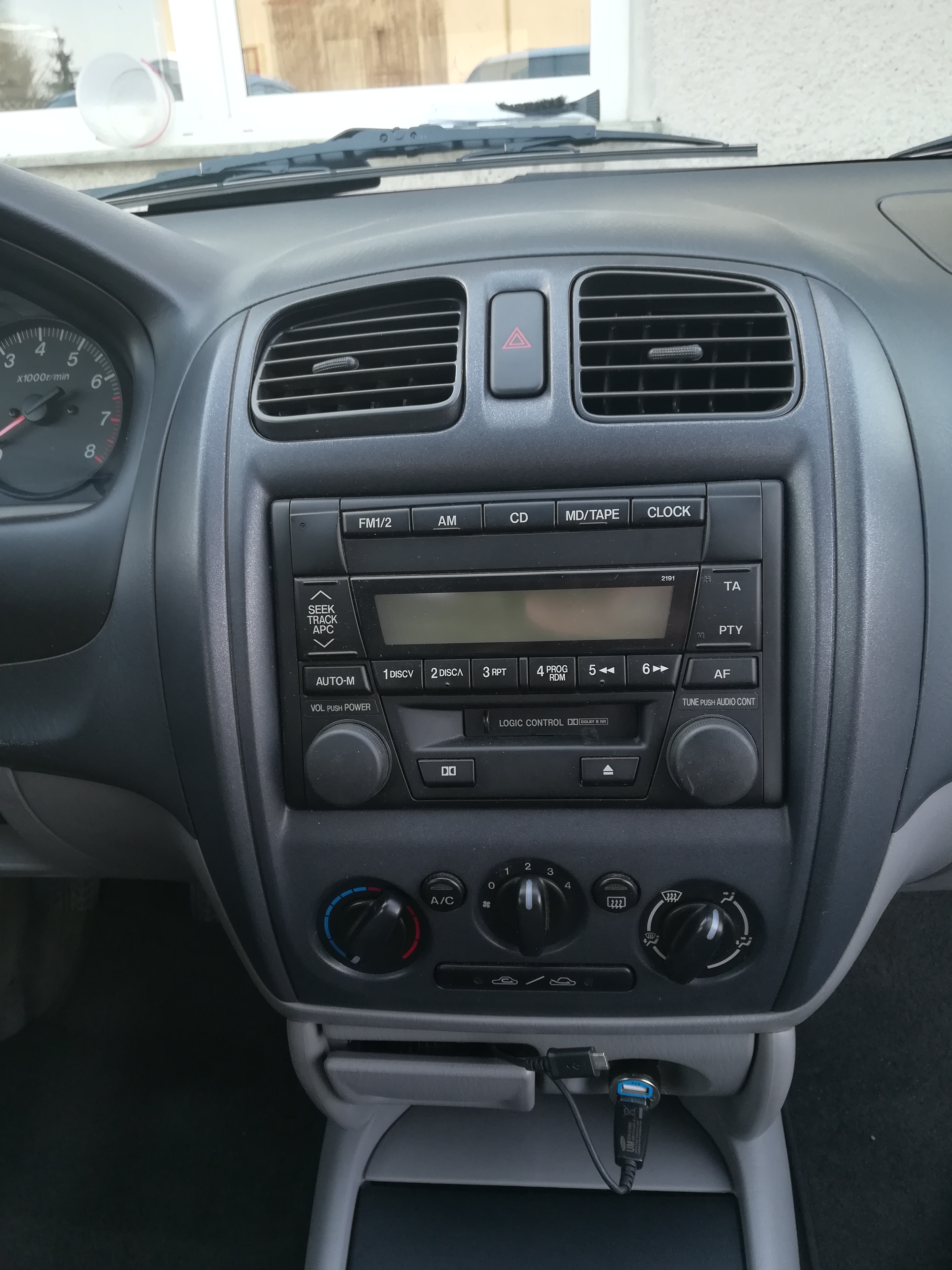

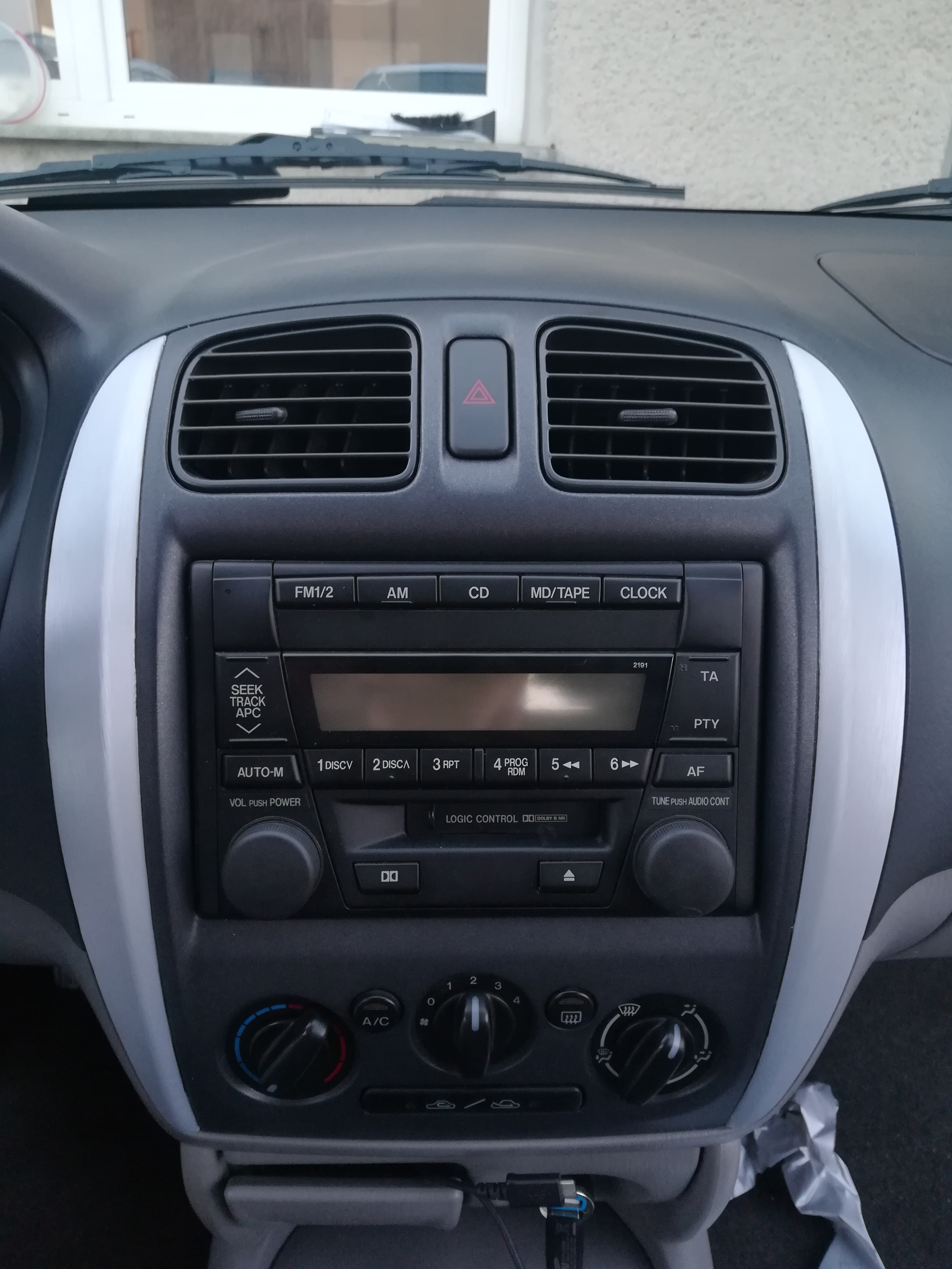

Postprzez makaveli524 » 29 sie 2018, 17:50
Witam, jak zmienić podświetlenie tego zegarka pod radiem? Mam taki sam dokładnie i denerwuje mnie to ze świeci na zielono, postarza auto :D
Od: 19 kwi 2017, 09:35
Posty: 48 (7/0)
Skąd: Tomaszów Mazowiecki
Auto: Mazda 323F
Rocznik: 1999
Silnik: 1.5 16v 89KM
Hatchback
Postprzez marinesandru » 8 wrz 2018, 11:43
Witaj. Bardzo prosta operacja. Musisz go wyjąć, odpisać wtyczkę, odkręcić kilka śrubek. Wewnątrz masz żarówkę T5 chyba, wymienisz na dowolny kolor. Ja wróciłem do zionego ledowego światła bo tak mi się bardziej podoba i pasuje do całej reszty.

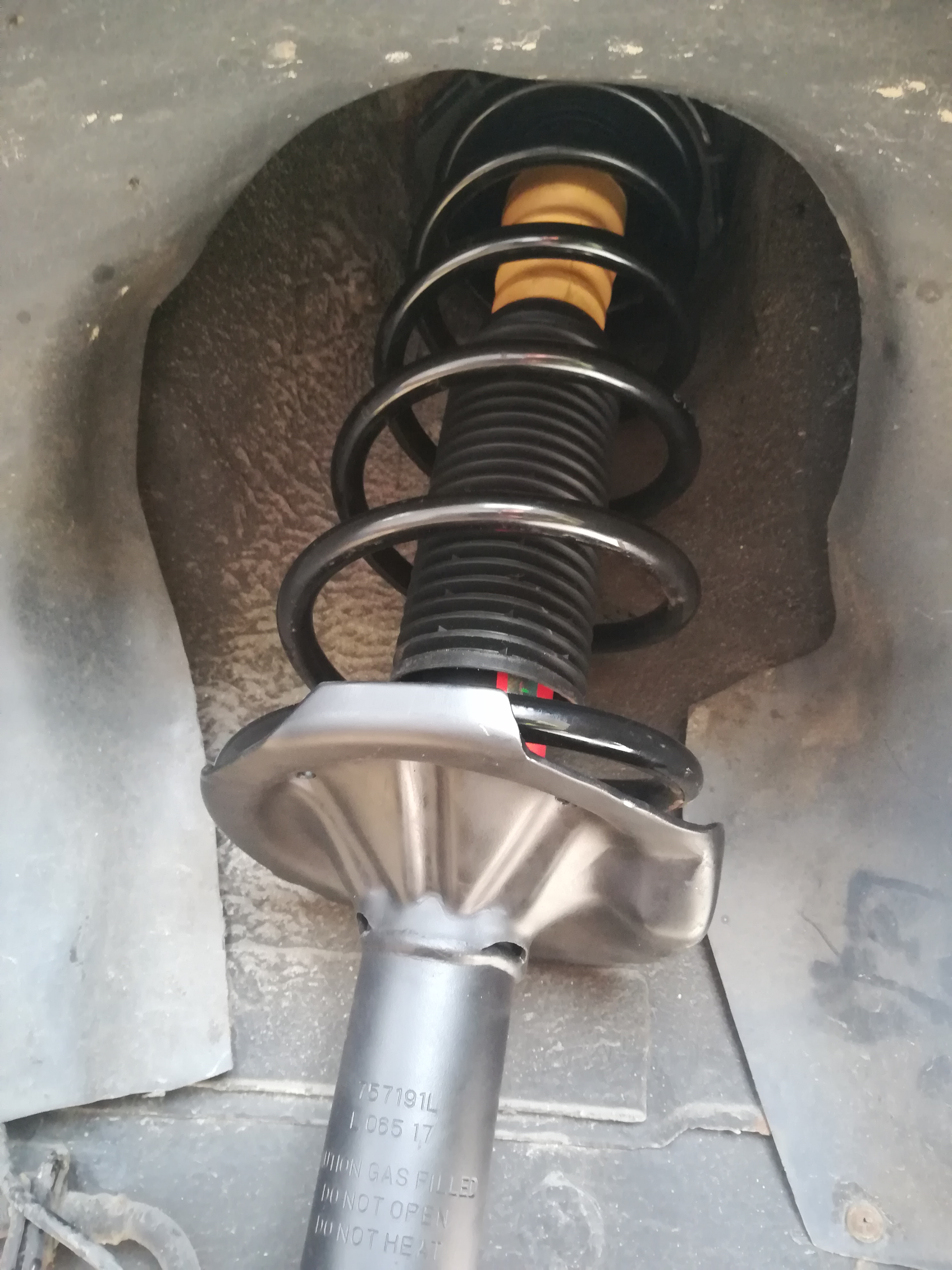

Postprzez marinesandru » 12 kwi 2019, 08:54
Odświeżone tylne zawieszenie :D oraz nowe łączniki stabilizatora przód.
Od: 26 mar 2015, 08:18
Posty: 31
Auto: Mazda 323f hb, benzyna\LPG 1.6 98 km, 2001
Postprzez Neonixos666 » 12 kwi 2019, 18:32
Nie wiem dlaczego ale patrzę na tą kolumnę i chyb odbój powinien być pod osłoną a nie tak jak jest na zdjęciu.
Posty: 9523 (54/244)
Postprzez Płomień » 12 kwi 2019, 21:50
W sumie masz rację, powinien być pod osłoną.
CUP 2018 miejsce 1
Od: 13 lis 2014, 16:47
Posty: 1134 (25/85)
Skąd: Łódź / Kowary
Auto: Xedos 6 KL `92
323C `96 ZM-VE
Mazda 6 GJ
Postprzez marinesandru » 14 kwi 2019, 23:23
Myślicie że może mieć to jakieś negatywne skutki? <co?>
Posty: 31
Postprzez czarek1991 » 15 kwi 2019, 13:35
Takie że górna część tłoczyska jest nie osłonięta przed wodą i piaskiem no i śmiesznie to wygląda :D
Od: 22 sty 2012, 15:09
Posty: 1404 (4/6)
Auto: Jest: 6 MPS L3-VDT
Była: 323F BA KL
Postprzez marinesandru » 15 kwi 2019, 14:04
Wygląd ma tu najmniejsze znaczenie bo i tak jest to nie widoczne, a osłonięta jest cała wysokość tłoczyska. Tak więc nie ma co kombinować i zostaje jak jest. :)
