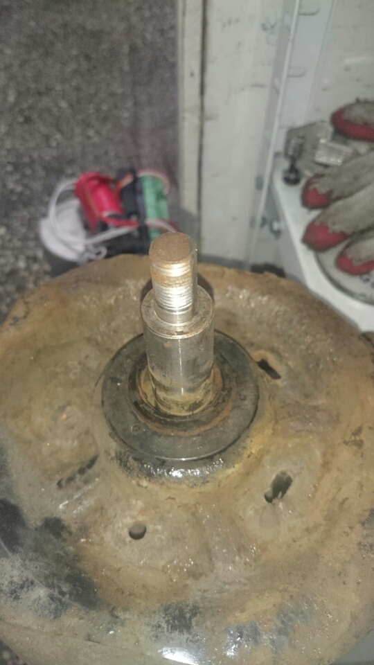

Madzia zaliczyła drobną awarię.
Zaczęło się od dziwnego buczenia pojawiającego się w okolicy 90 km/h. Po kilku dniach buczenie narastało równocześnie ze sporą wibracją / dudnieniem całej budy. Początkiwo myślałem że to kwestia wyważenia kół. Jednak juz sama zamiana kół miejscami nie dała żadnego efektu. Wlazłem pod samochód i obejrzałem całe zawieszenie oraz poduchy silnika i skrzyni. Nie stwierdzono żadnych problemów. Wszystkie gumy sworznie i połączenia całe.
Uwagę zwróciłem na tarcze hamulcowe. Wewnętrzna strona nie była równo gładka tylko miała ślady obrysu klocka. Próba obrócenia ręką koła nie powiodła się prawie wcale. Dla upewnienia się zrobilem 5km i sprawdziłem temperaturę felg. Prawa przednia ciepła, reszta chłodna.
Zdjąłem koło i okazalo sie ze tłok zacisku hamulcowego nie rusza się. Szybka akcja ze zdejmowaniem zacisku... Zacisk na stół i oględziny. Gumy całe tłok skorodowany. Po demontażu szlif tłoka. Potem poskładanie i odpowietrzenie układu. Problem zniknął. <jupi>

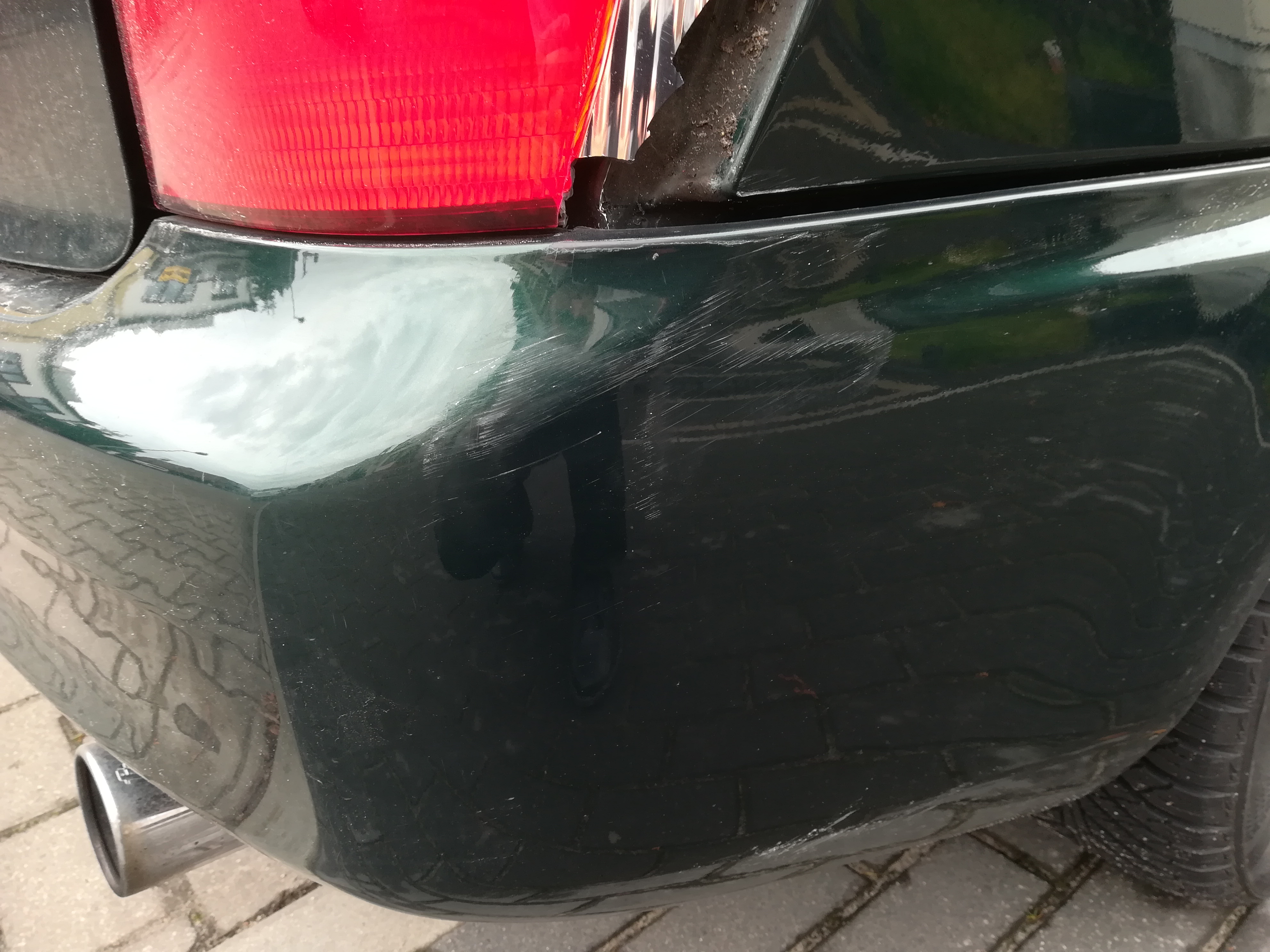

Postprzez TiGRA200SX » 1 sty 2018, 11:56
Noworoczny updejt.

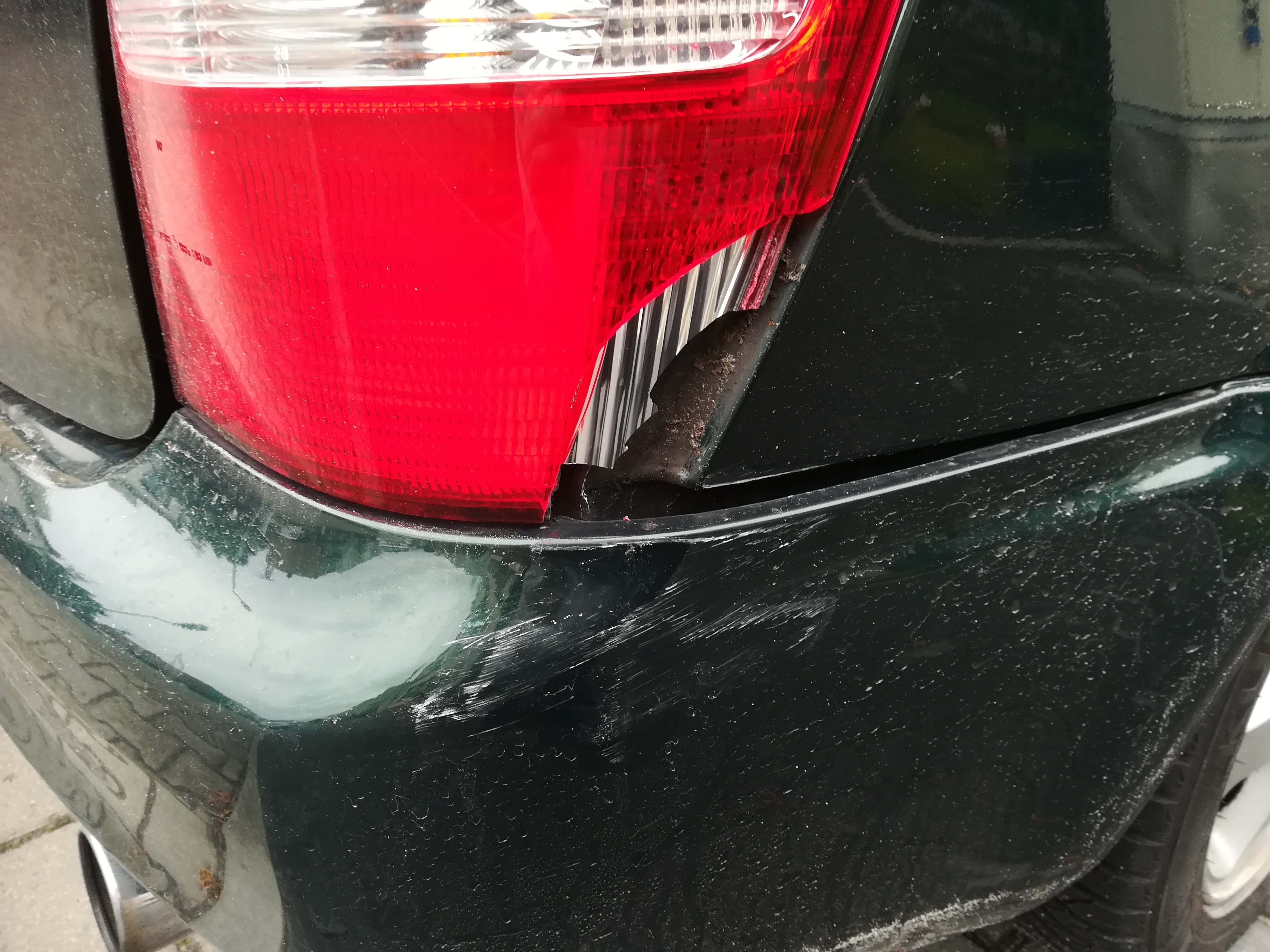

Jakiś k***s rozwalił mi lampę, pogiął błotnik i porysował zderzak. :( <płacze> Wszystko wydarzyło się na parkingu niedaleko kościoła gdy byłem wczoraj na mszy. Oczywiście sprawcy brak. Krew człowieka zalewa jak takie rzeczy się dzieją...
Dopisano 2 sty 2018, 08:18:
Nowa lampa już w drodze. Może uda się dzisiaj znaleźć chwilę to zrzucę zderzak i zobaczymy czy uda się to bezszkodowo wyciągnąć. Lakier na błotniku cały więc teoretycznie to wyprostowania.

Postprzez czarek1991 » 2 sty 2018, 16:55
Wydaje mi sie ze szybciej dostaniesz sie do blotnika od wewnatrz, od strony bagaznika zeby go wypchnąć niz od dolu spod zderzaka :)

Postprzez TiGRA200SX » 3 sty 2018, 14:58
Możliwe ale mocowanie zderzaka wjechało i prościej będzie pociągnąć niż wypchnąć pod właściwym kątem.
Lampa już dotarła więc szybka akcja z prostowaniem i zobaczymy co dalej ... może uda się spolerować zderzak i obejdzie się bez malowania :|

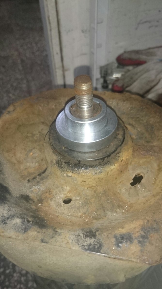

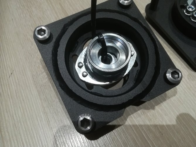

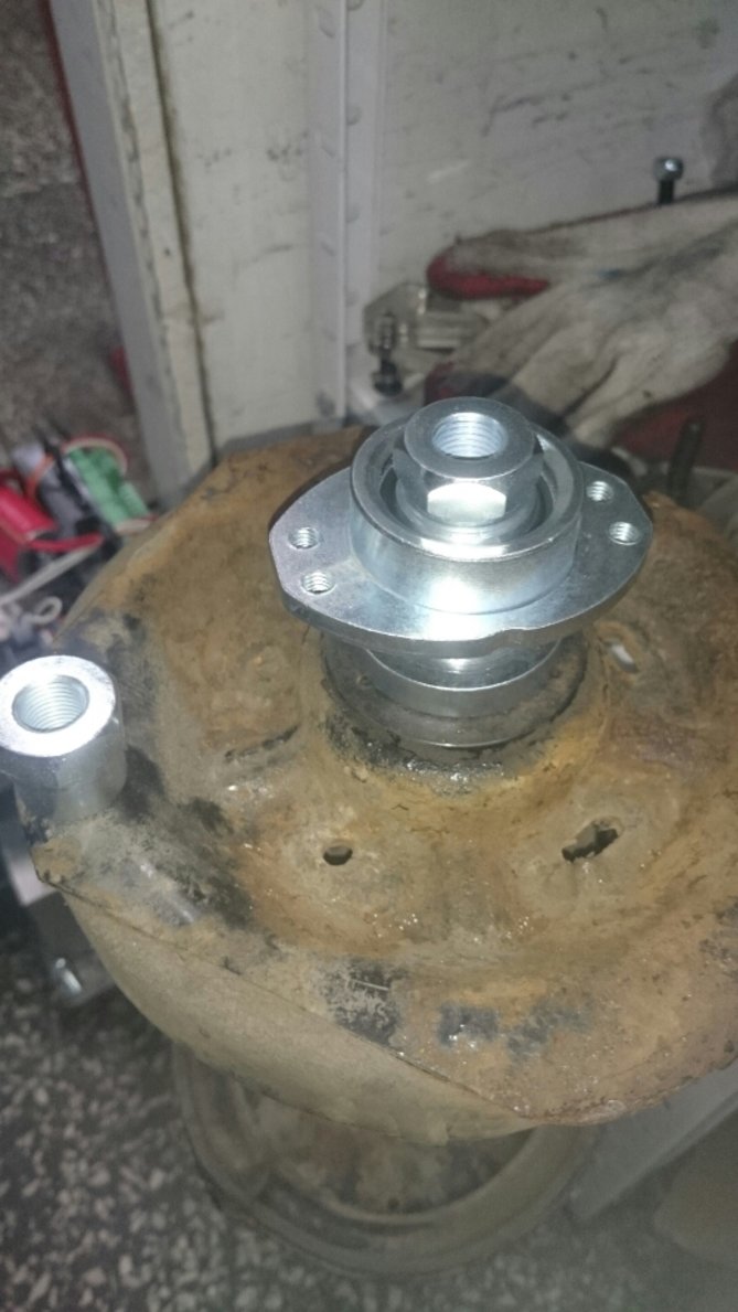

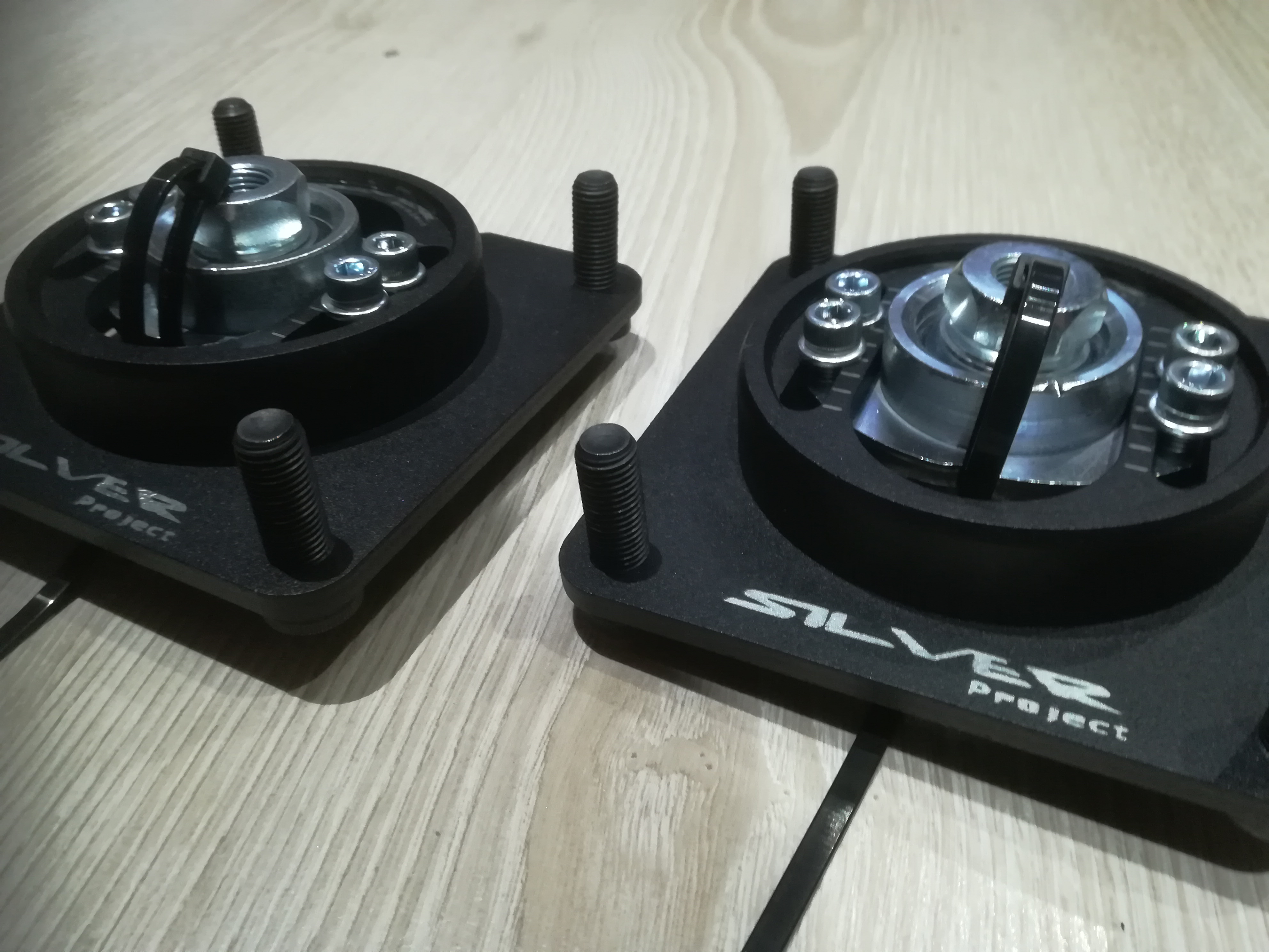

Postprzez TiGRA200SX » 25 sty 2018, 21:13
Teaser... :)
Dopisano 26 sty 2018, 15:57:
Prototypy gotowe. Jutro przymiarka jak czas i pogoda pozwoli...
Od: 29 wrz 2017, 13:14
Posty: 127 (2/9)
Auto: '02 323F BJ 1,6 16V ZM
Postprzez Dwojas » 26 sty 2018, 19:26
TiGRA200SX napisał(a):Teaser... :)
Jakbys nie miał komu dać na testy to chętnie przyjmę ;D
Od: 6 paź 2013, 20:17
Posty: 148 (1/2)
Auto: Mazda 323F BJ '02 ZM-DE+LPG naGwintowana – By Dwojas
Postprzez TiGRA200SX » 26 sty 2018, 19:45
Jutro zakładam i testy drogowe...
Posty: 127 (2/9)
Postprzez TiGRA200SX » 10 lut 2018, 08:48
Troche to trwało, bo stały brak czasu zawsze komplikuje plany, ale wreszcie udało się założyć cambery.
Mocowanie do amortyzatora idealne. Spasowanie z łożem sprężyny 100% Zakres ruchów głowicy szeroki w każdą stronę. Solidne łożysko uniball robi robote. Problemów ze skrętem nie będzie. Niestety jak to z prototypami bywa i tu pojawił się problem... Rozstaw śrub mocowania do kielicha jest za duży o około 1mm. Co za tym idzie nie udało się założyć całości na auto. Czekam na poprawioną bazę i zobaczę co dalej.
Stay tuned...
