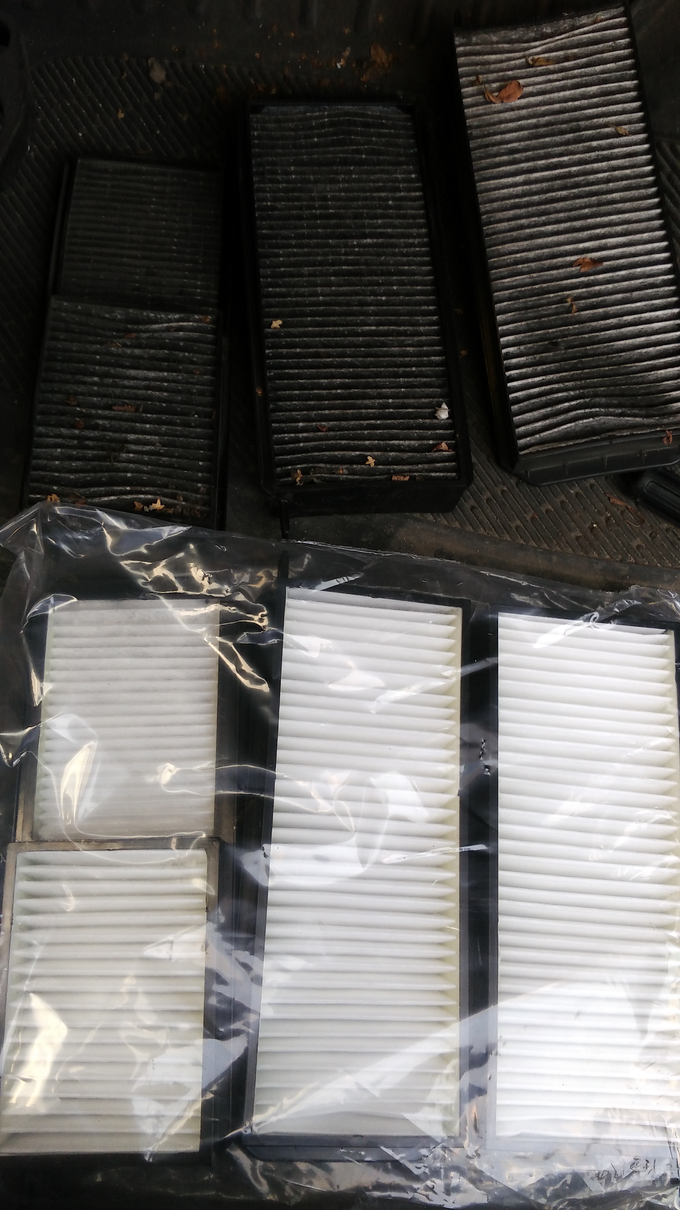

Spalanie mogło lekko wzrosnąć, ale może o 5%. Film z działania i podłączenia lamp pozycyjnych i zaślepienie EGR będzie wkrótce. Dziś dzień mocno dlubany – 3,5 godziny – wymiana łożyska koła, łącznika stabilizatora i sworznia zwrotnicy.. Na deser filtry kabinowe.. Widać różnice na foto.

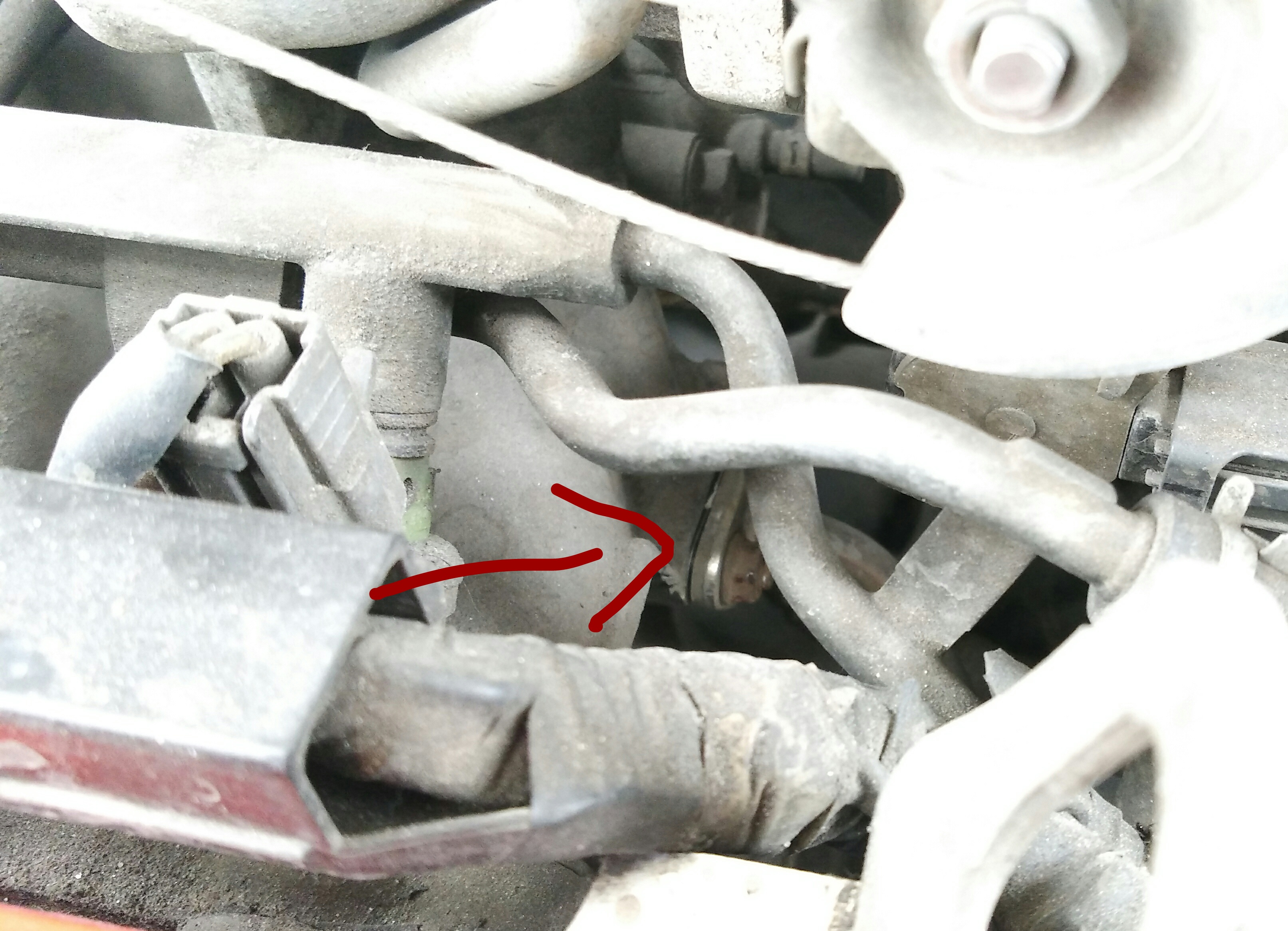

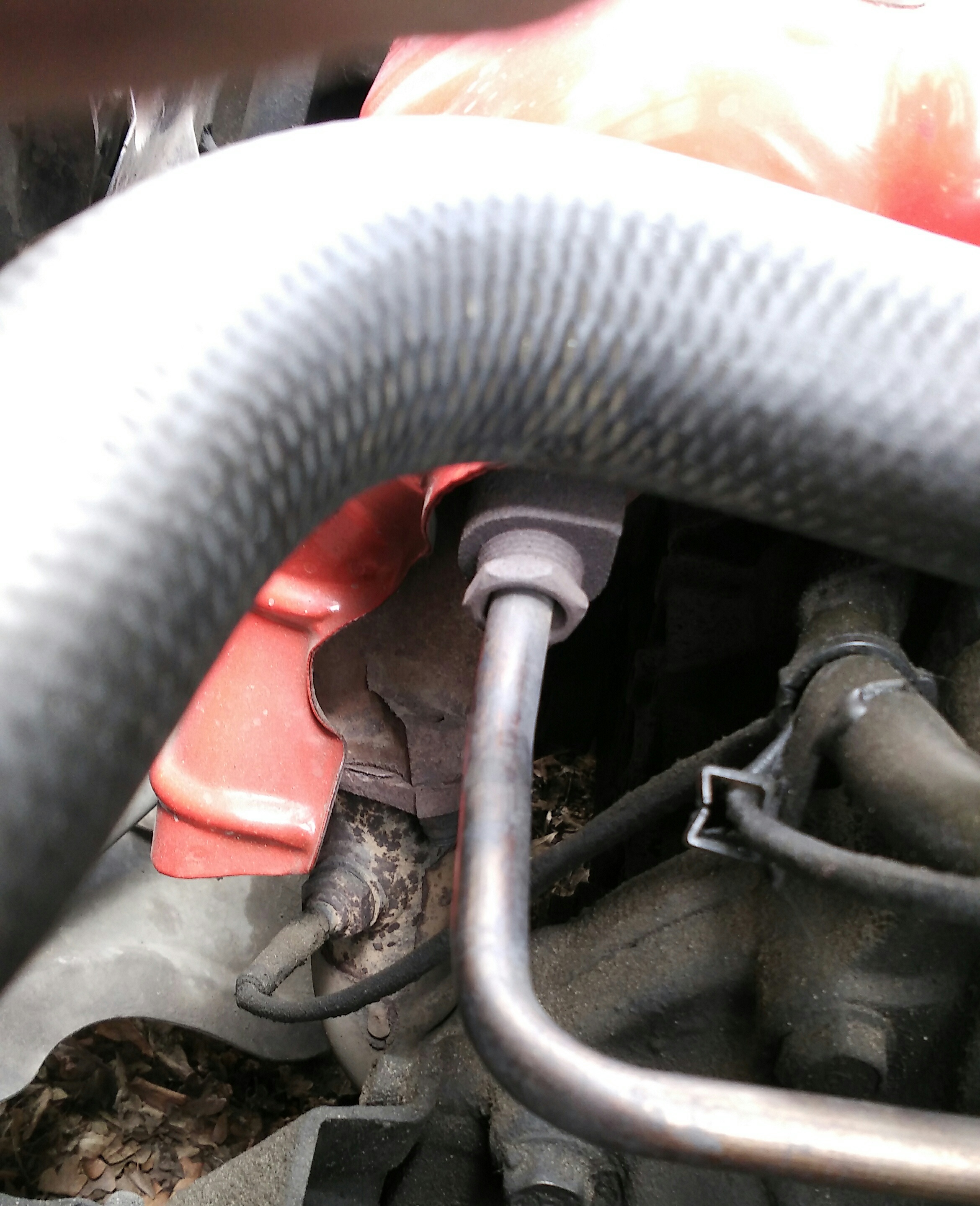

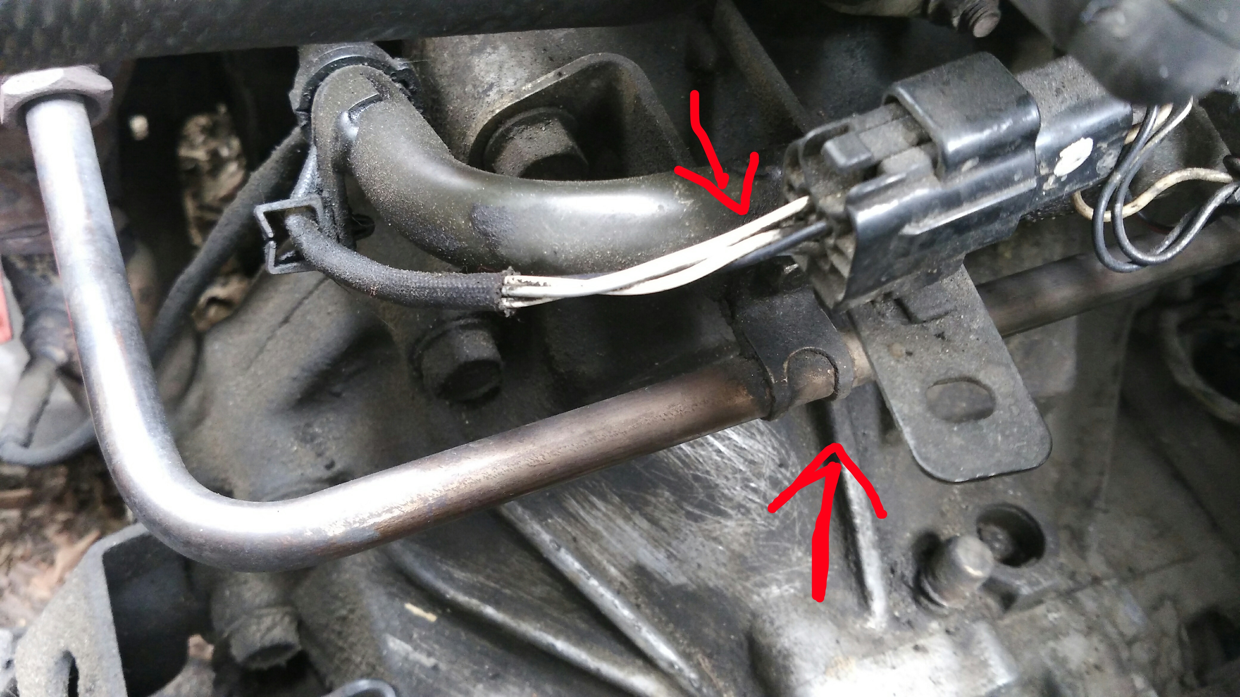

Mała relacja z zaworem EGR.
W tym miejscu, czyli po prawej stronie kolektora wydechowego, wychodzi miedziana rurka, łącząca kolektor wydechowy z dolotowym..
Po drodze mamy uchwyt, który powinniśmy odkręcić, by móc manewrować końcówka rurki przy dolocie.
W końcu widok na wejście do dolotu. Odkręcamy dwie nakrętki, odsuwamy rurkę od kolektora dolotowego i wyjmujemy cieniutką blaszaną uszczelkę. Dorabiamy identyczną blaszkę, ale bez centralnego otworu, najlepiej miedzianą i skręcamy wsio do kupy na nowo.

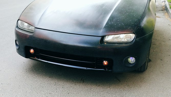

Myślę o przegrodzie,którą będzie miała tylko otwór na rurę, a stożek zostanie przed kołem, dodatkowo zamiast zaślepki seryjnego halogena okrągły wlot z rurą.

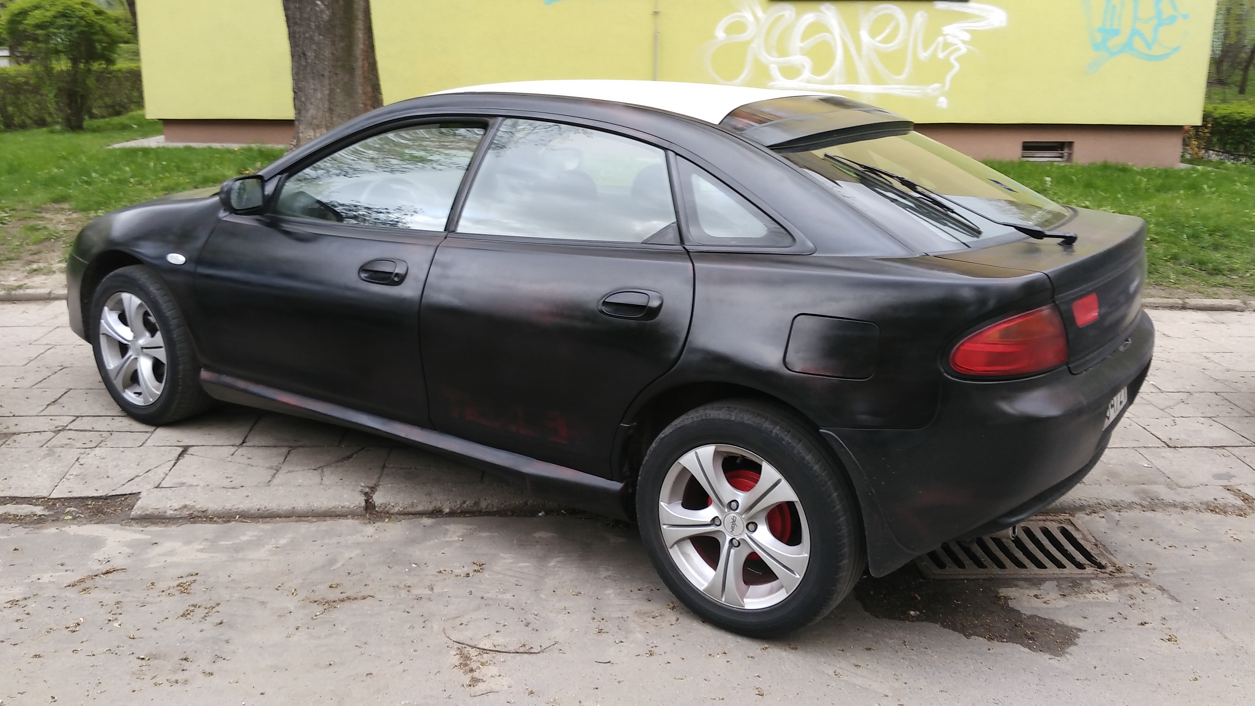

A Mazda dziś wygląda tak:
Z listwami progowymi

Takie malowanie bo ciągle nie skończone, muszę prysnąć dach, dorobić na nim łuskę, całe auto przetrzeć matą szlifierską o gradacji 600 i dopiero 2 x clear. Work in progress. Ostatnio wyszło innych zagwozdek kilka i miałem co robić.

Jako że przegląd za pasem, usunąłem dwufunkcyjne DLRy, bo żeby mieć awaryjne, musiałby być włączony zapłon. Przeróbka z halogenów Audi A6.
W audi to były halogeny

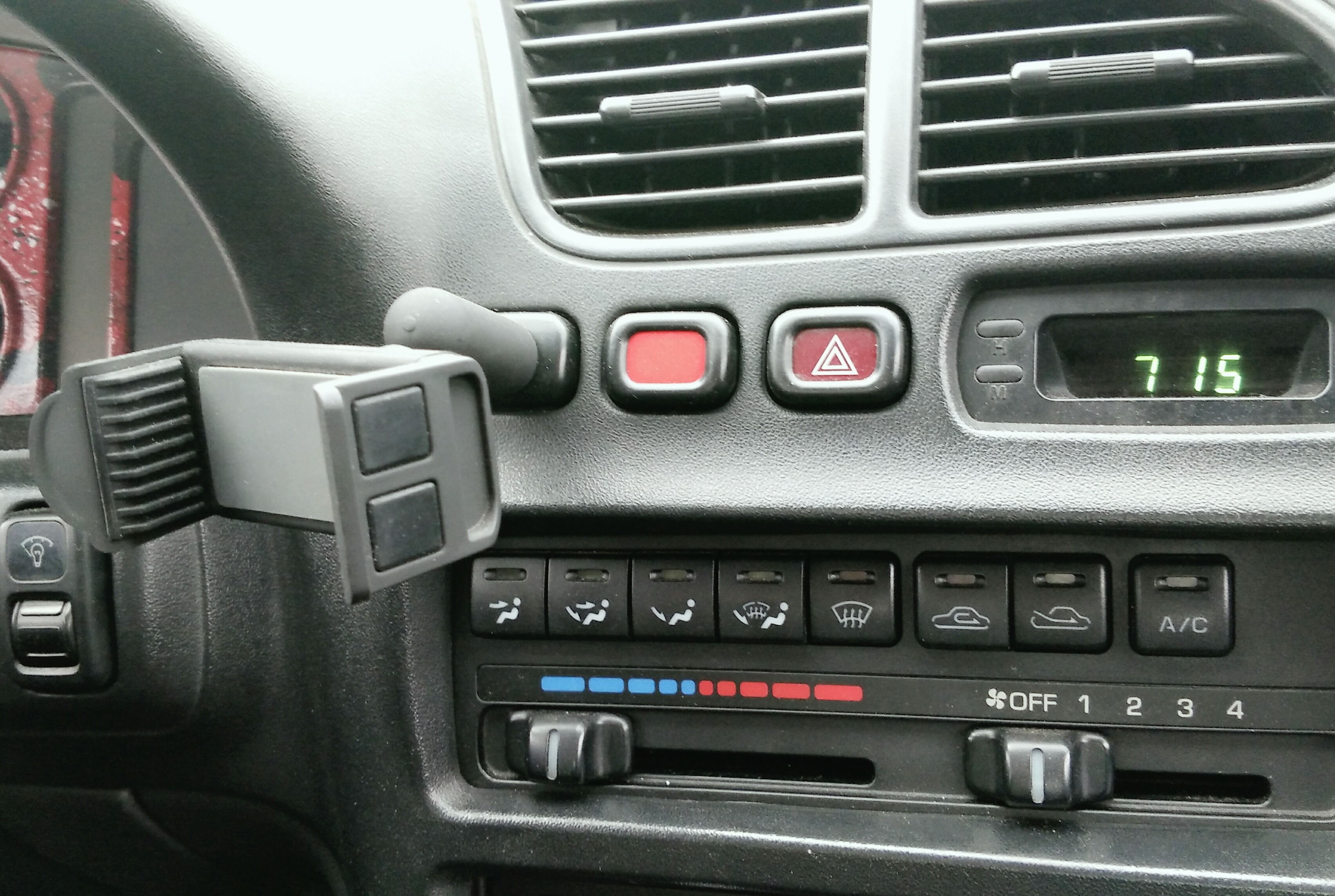

Postprzez Macciek40 » 21 maja 2017, 18:23
Kolejna niewielka zmiana wewnątrz, oprócz niklowanej zapalniczki z Jaguara i zdjętych kapturków z żarówek panelu nawiewu..
Uchwyt na mojego Xiaomi.
