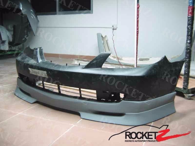

I teraz pora, aby zasięgnąć opinii postronnych, plan jest prosty. Pozostaje zwykły poliftowy zderzak, jednak z dorobioną dokładką, nie dość, że chcę sprawić aby wyglądał na trochę masywniejszy to jeszcze mógłby być z 5cm (a może mniej) niższy, jak na razie szukałem inspiracji i jedyne sensowne rzeczy to te ze zdjęć poniżej. Osobiście jestem przekonany do opcji numer dwa ze względu na jej ostre krawędzie co mi się podoba. Spodziewam się odpowiedzi, że to nie przejdzie jednak zapytam Was. Co o tym myślicie?
Numer jeden
Numer dwa, dokładka na zderzaku amerykańskiej zwykłej wersji jednak kształt mogę zastosować w moim zderzaku.

Postprzez Nicole » 21 mar 2017, 18:56
Rafalkom napisał(a): Co o tym myślicie?
Osobiście wybrałabym pierwszą opcję <oczko>

Postprzez maderix95 » 21 mar 2017, 21:08
Nicole napisał(a): Osobiście wybrałabym pierwszą opcję <oczko>
Też jestem za pierwszą opcją. Możesz pokombinować ewentualnie z ez-lipem jeszcze do tego.

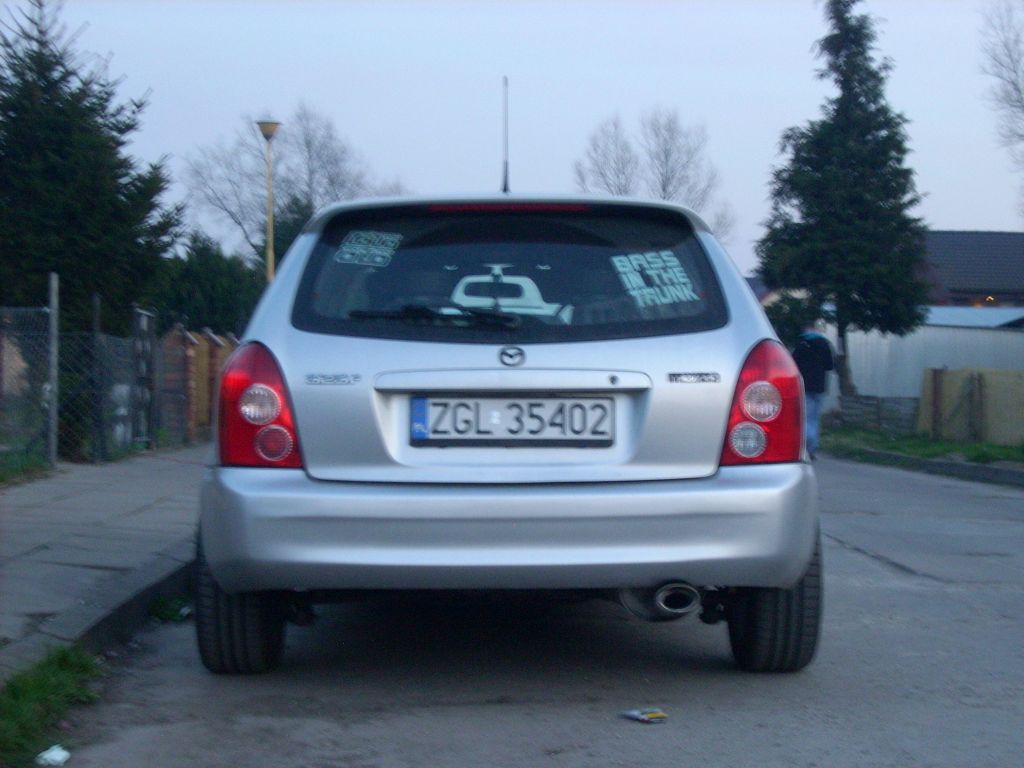

Postprzez Rafalkom » 28 mar 2017, 18:55
Auto czeka na lepsze dni czyt. ogarnięcie blachy i inne ulepszenia, które siedzą na razie w głowie. Póki co założone już letnie obuwie z usprawnieniem tylnej osi w porównaniu do poprzedniego roku. Wygląda to nawet śmiesznie bo japa w nadkolach taka, że wycieczka z Chin by weszła. Jedno trzeba o tych oponach powiedzieć, kleją. No i jest nawet przyjemnie szeroko :)
Od: 23 lip 2013, 20:11
Posty: 384 (0/1)
Skąd: Nowogard
Postprzez Palele » 28 mar 2017, 19:19
Z przodu fajnie się wtapia ale na glebę trzeba bo duży prześwit. Z tyłu kwestia gustu, na ziemię na pewno ale czy za bardzo felga nie jest wysadzona, ja miałem tak przez kilka dni, potem zamieniłem się na taki sam model z innym ET.... <oczy> Na dziurach(felga z ET 10 albo ET20), opona waliła mi o nadkola jak brałem kogoś a jak miałem komplet to nie było jazdy ale jak masz zamiar sam jeździć ewentualnie +1 to spoko. Zakładaj springi i pokazuj efekt ;)

Postprzez maderix95 » 28 mar 2017, 19:26
Palele napisał(a):Z przodu fajnie się wtapia ale na glebę trzeba bo duży prześwit. Z tyłu kwestia gustu, na ziemię na pewno ale czy za bardzo felga nie jest wysadzona, ja miałem tak przez kilka dni, potem zamieniłem się na taki sam model z innym ET.... <oczy> Na dziurach(felga z ET 10 albo ET20), opona waliła mi o nadkola jak brałem kogoś a jak miałem komplet to nie było jazdy ale jak masz zamiar sam jeździć ewentualnie +1 to spoko. Zakładaj springi i pokazuj efekt ;)
Z tego co mi się zdaje u niego więcej jak 1+1 nie wchodzi :D

Postprzez Rafalkom » 28 mar 2017, 19:36
Dokładnie tak, auto jest dwuosobowe :D Co do et to w odniesieniu do OEM felg 15 cali o szerokości 6J i ET 45 to biorąc pod uwagę szerokość felgi letniej, która wynosi 7J przód jest wysunięty o 28mm na koło a tył 45mm. Czyli odpowiednio przód szerszy o 56mm a tył w tej chwili o 90mm , prawie się pomyliłem w tej matematyce <glupek2>

Postprzez Rafalkom » 29 mar 2017, 18:59
Oczywiście będzie obniżenie -30 a przynajmniej mam taką nadzieję, że tyle usiądzie. Jeżeli będzie dalej piało będę myślał nad jakimiś "ulepszeniami". Sprężyny czekają na montaż. Jednak najpierw chcę ogarnąć ważniejsze rzeczy, które wymagają zrobienia ( póki trzyma geometrię hahaha )

Postprzez maderix95 » 2 kwi 2017, 19:53
Tylne koła nie wystają ci poza błotniki? <co?>

Postprzez Rafalkom » 2 kwi 2017, 20:20
Wyżej masz jedyne aktualne zdjęcie z tyłu. Szczerze mówiąc to marzy mi się jakiś widebody, nie drastyczny jednak poszerzenie karoserii o 5-6cm byłoby miłe choć pewnie nigdy tego nie zrealizuję. Jednak same dystanse aby poszerzyć jeszcze bardziej osie to dość droga zabawa plus do tego blacharka i malowanie połowy auta. Ogółem mówiąc kupa roboty a auto staram się mieć na co dzień do jazdy.
