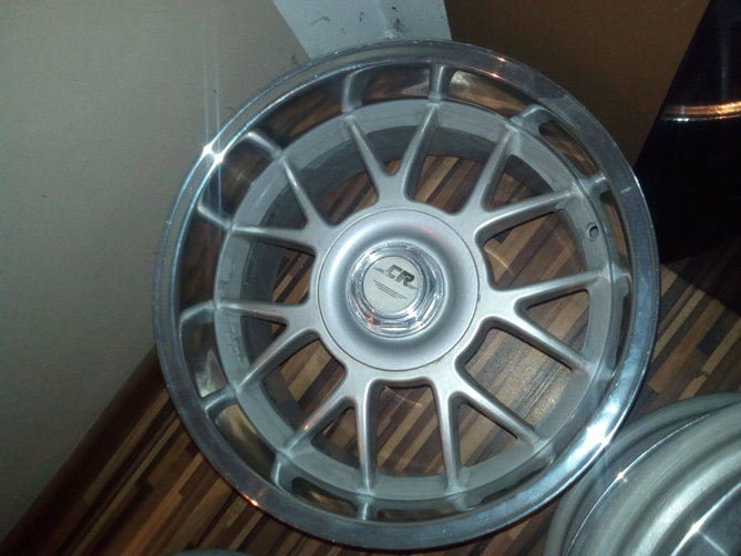

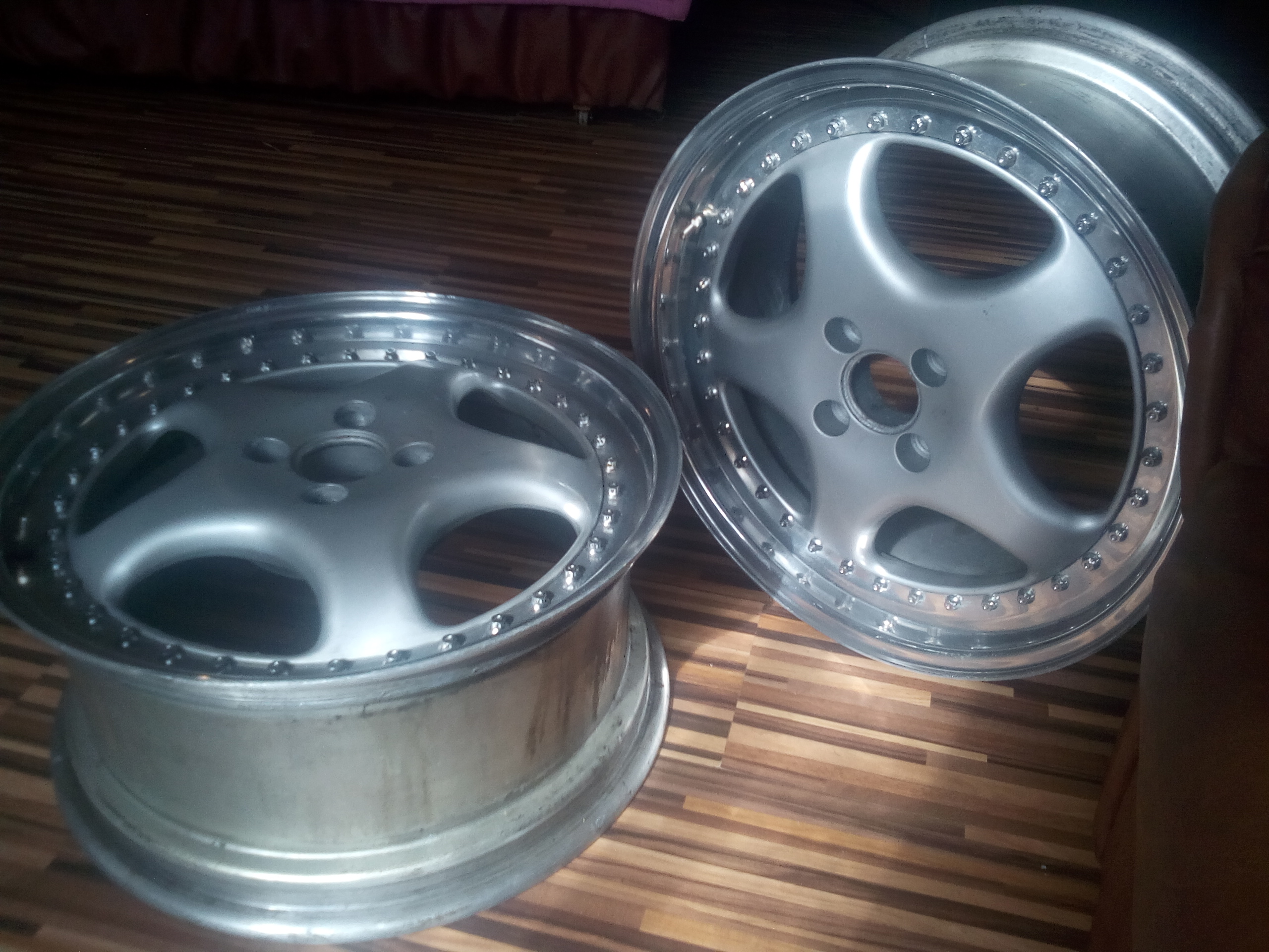

Dzisiaj sprezentowałem sobie nowy felunek :) Szkoda tylko że moje intry miały nie ten rozmiar co trzeba bo nie ukrywam to felgi które najbardziej trafiają w mój gust :/ :p . Zamieniłem się za RH ZW1 8x17. Jeszcze tylko w złoto prysnąć ;)

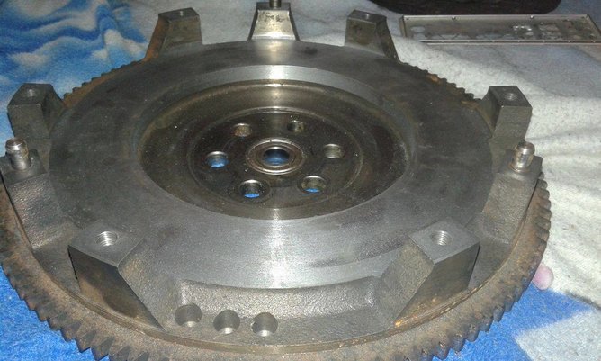

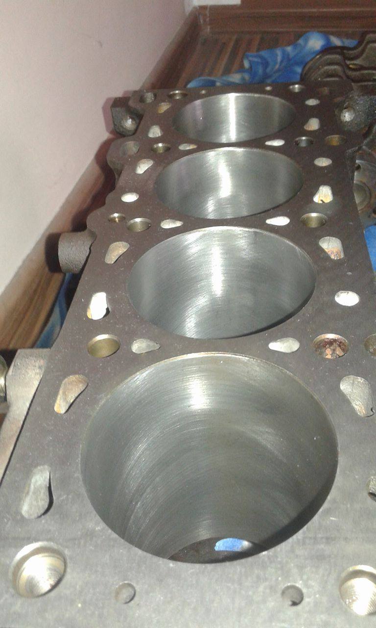

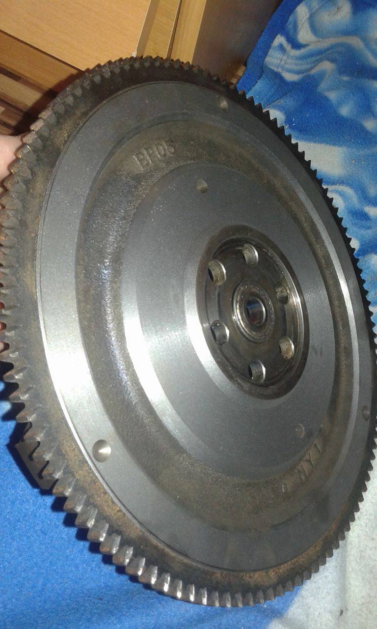

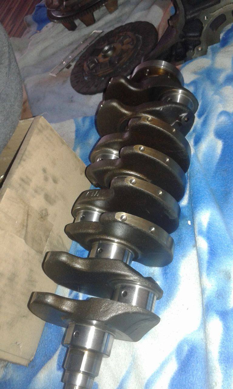

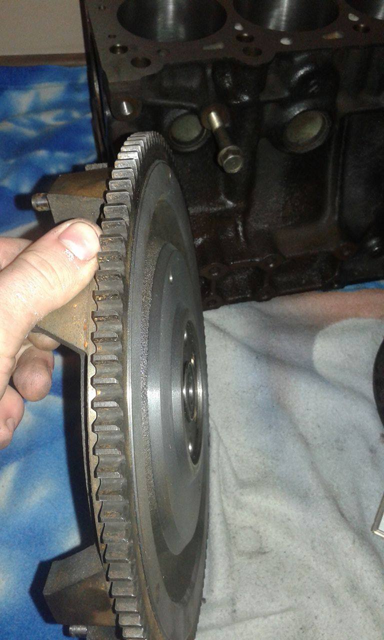

Blok przehonowany, sprawdzony pod kątem owalizacji i jest okey. Płaszczyzna ładnie splanowana. Wał na szczęście obszedł się bez szlifu, jedynie polerowanie. Zamach delikatnie stoczony i przygotowany pod nowe sprzęgiełko.
<sex:konik> xD.
Co do turbo zostanę jednak w tym sezonie przy VJ21, może uda się zrobić hybrydę.
Dwie stówki zapłaciłem za wszystko. Mogę podać nazwę zakładu :P .
