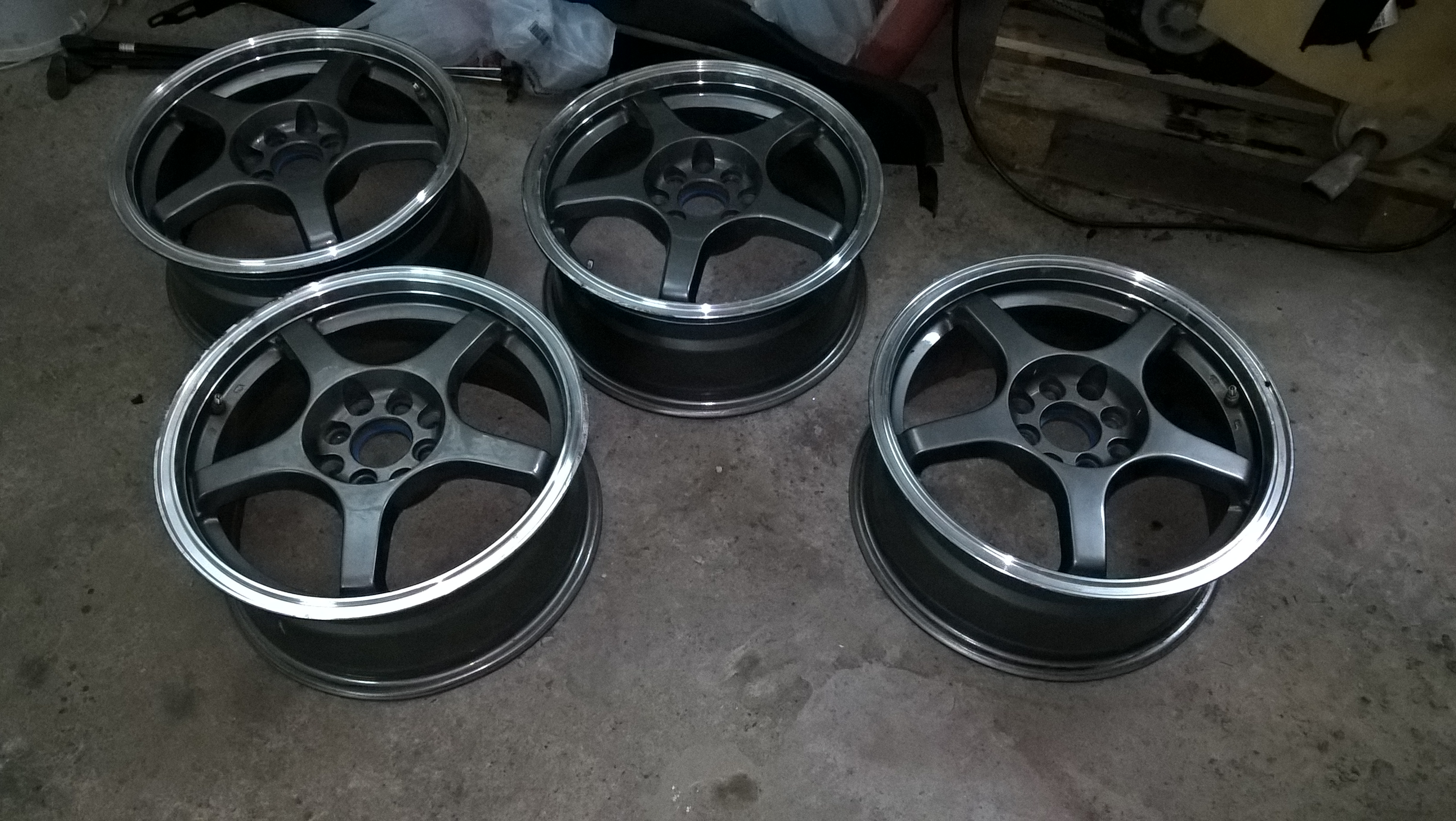

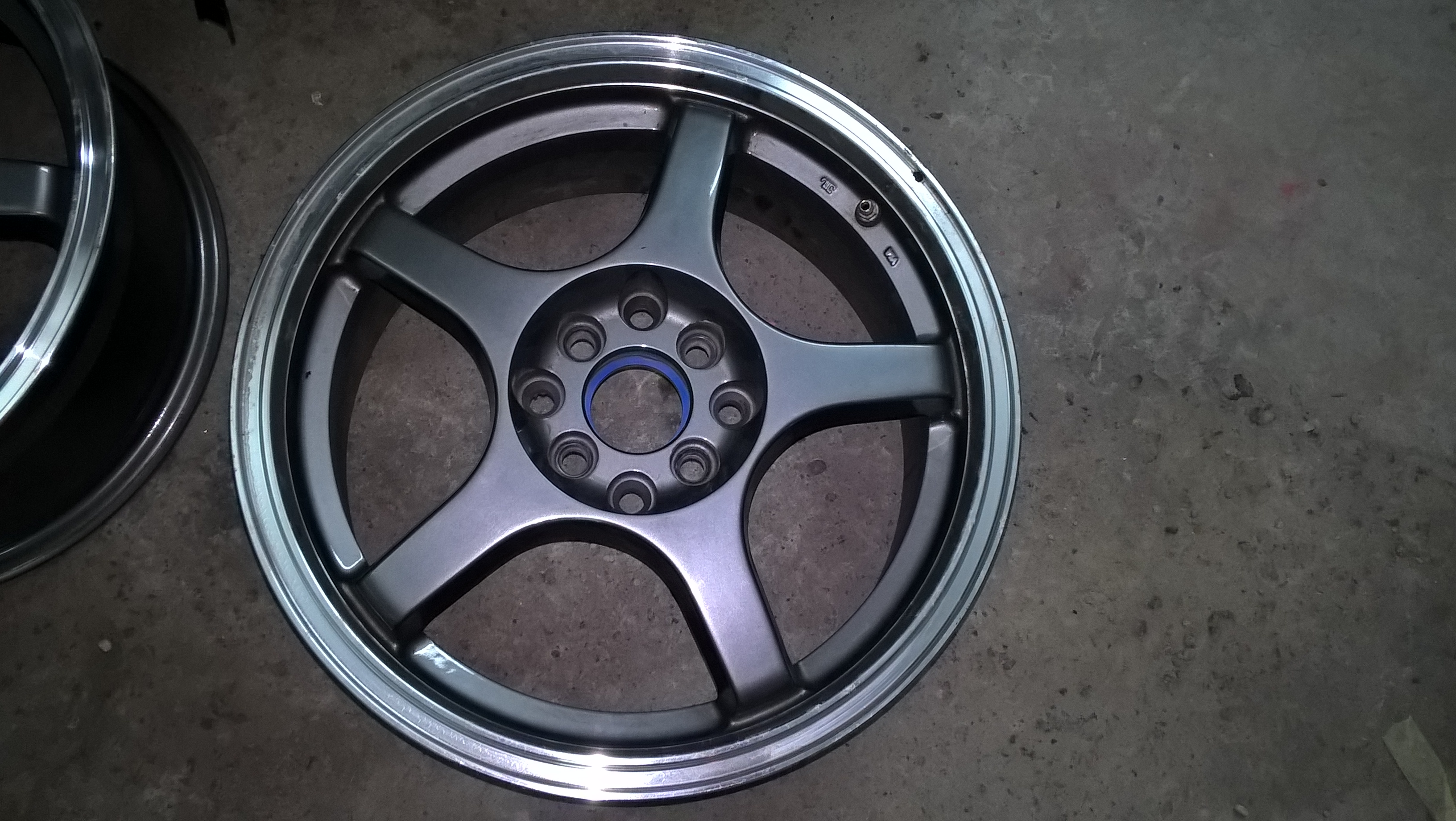

W międzyczasie zakupione zostały felgi na lato:

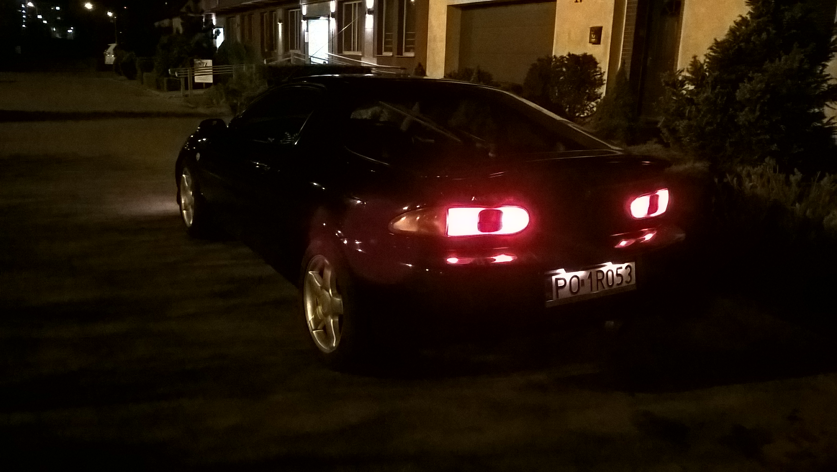

A tak wygląda auto w nocy po modzie tylnych lamp <serduszka>

Alusy piękne jakie parametry.

Fajny MX ;) właśnie co to za koła? Bo całkiem sympatyczne :D

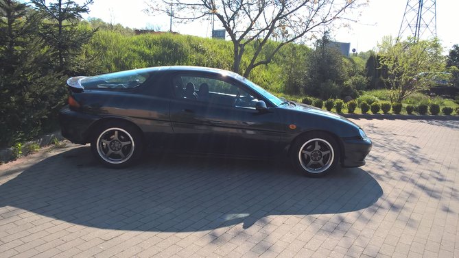

Za dużo niestety nie jest napisane na tych felgach ;/ wiem jedynie że rozstaw 4x100 i 4x114, szerokość 7 cali i średnica 16 cali.

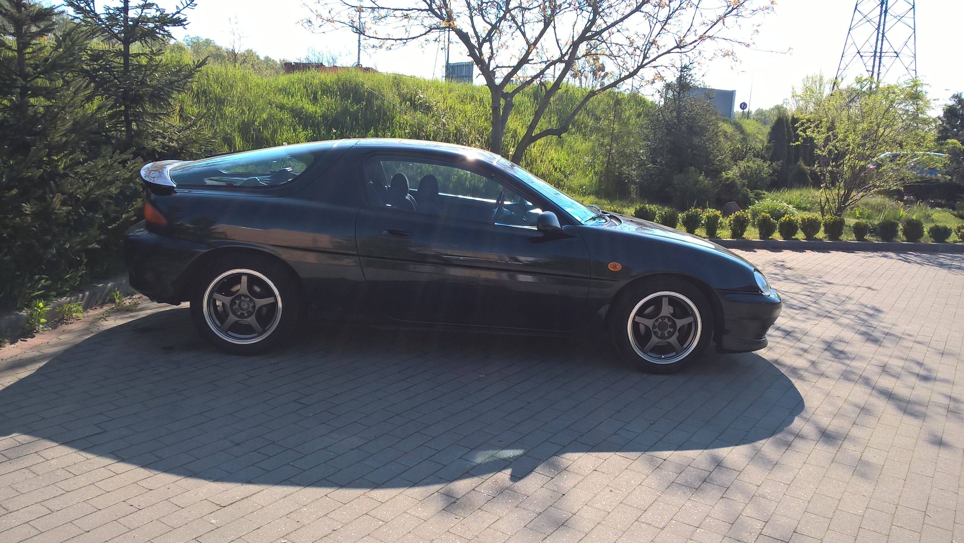

A tak wyglądają na aucie z oponami w rozmiarze 205/50R16

Postprzez dam92 » 7 maja 2016, 09:59
Wygląda fajnie na tych kołach :) ale mięsa za dużo :D ale wiem też że 16 profil 45 nie jest tanią oponą :]

Postprzez mx-3lover » 7 maja 2016, 14:45
Pasują. 205 to zdecydowanie za dużo dla tego silnika. 323 BG GT ma 195.

Postprzez rafał88 » 7 maja 2016, 21:33
Ja w Z5 mam tez 205 i faktycznie za duzo :P 195/45 juz powinno byc lepiej ;) Felga pewnue jakis taiwan albo cus choc ladna

Szczerze mówiąc przed założeniem tych opon było kilka przymiarek i ostatecznie padło na rozmiar 205/50, bo profil 45 wyglądał trochę biednie w nadkolach, a 55 (taki mam na zimówkach) delikatnie szoruje nadkole przy maksymalnym skręcie, chociaż idealnie wypełnia nadkole. Ewentualnie można było iść w 17', ale nie chciałem dawać za niskiego profilu opony. Jeśli chodzi o dynamikę, to nie czuję specjalnej różnicy w osiągach między 195/50 R15 a 205/50 R16 ;)

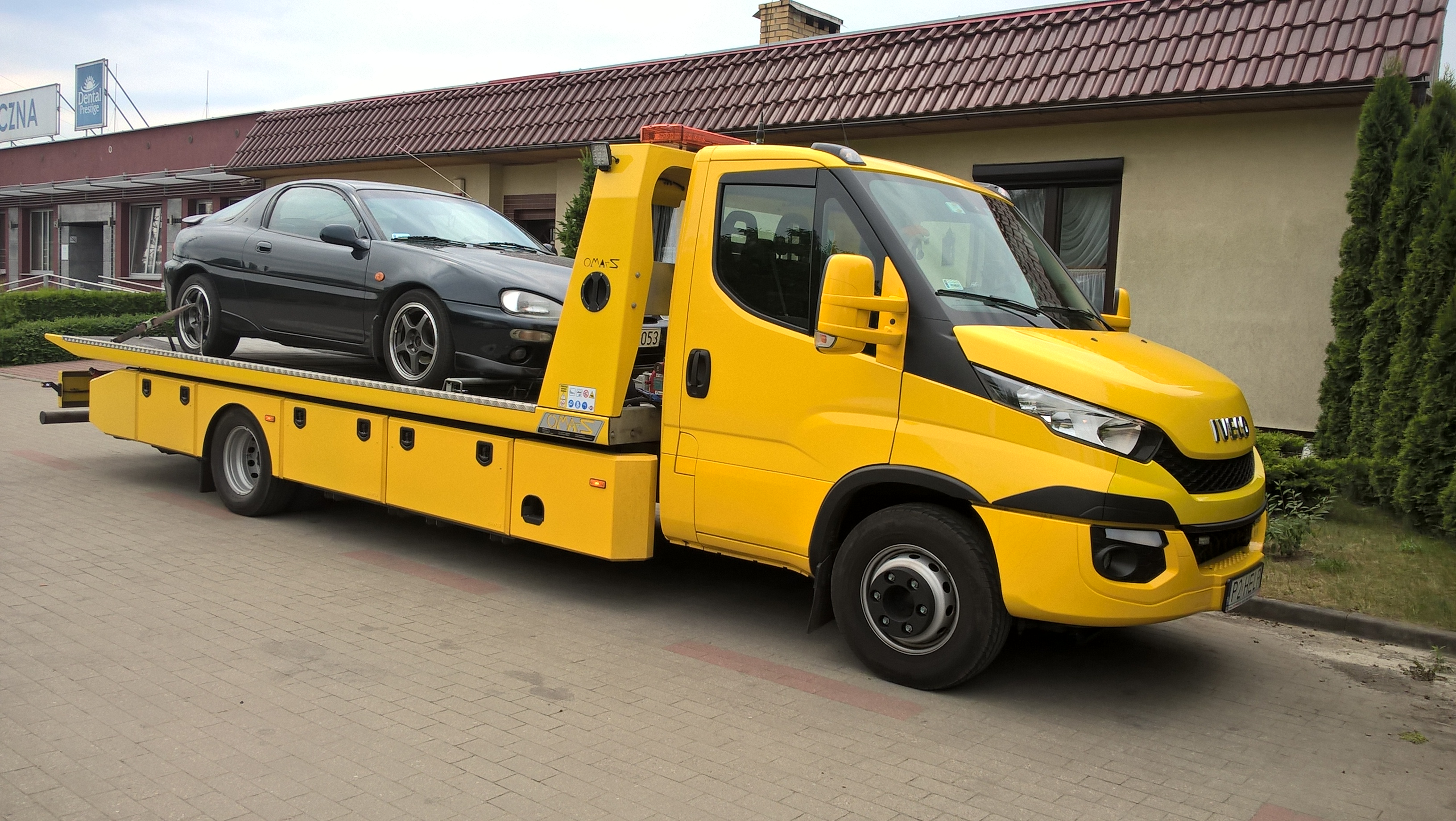

A z pracy do domu wracam tak:
Oczywiście żart, zdjęcie pochodzi z czasów kiedy pracowałem na pomocy drogowej i po prostu trzeba było jakoś wrócić z bazy do domu dwoma autami :P

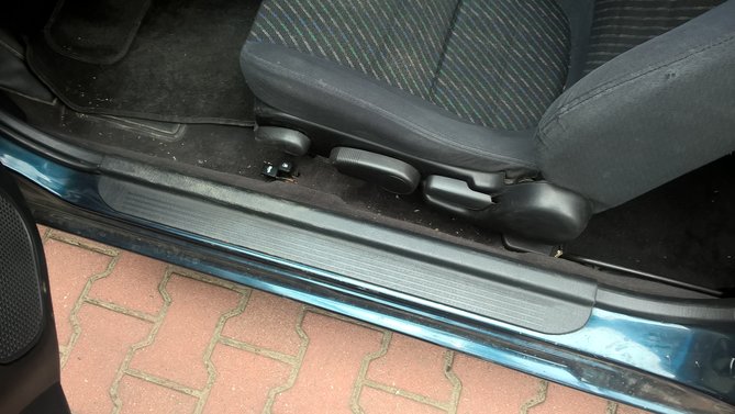

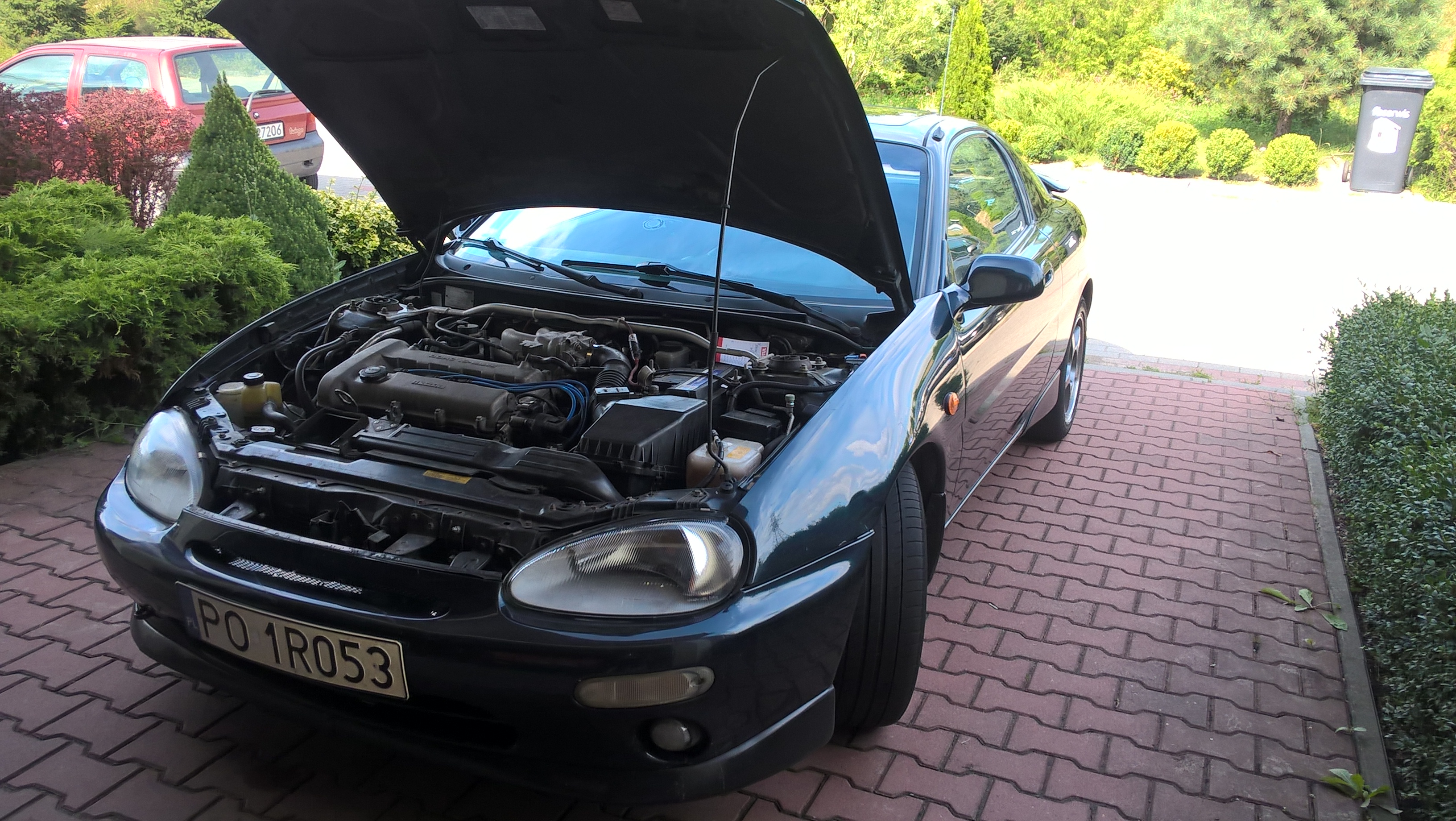

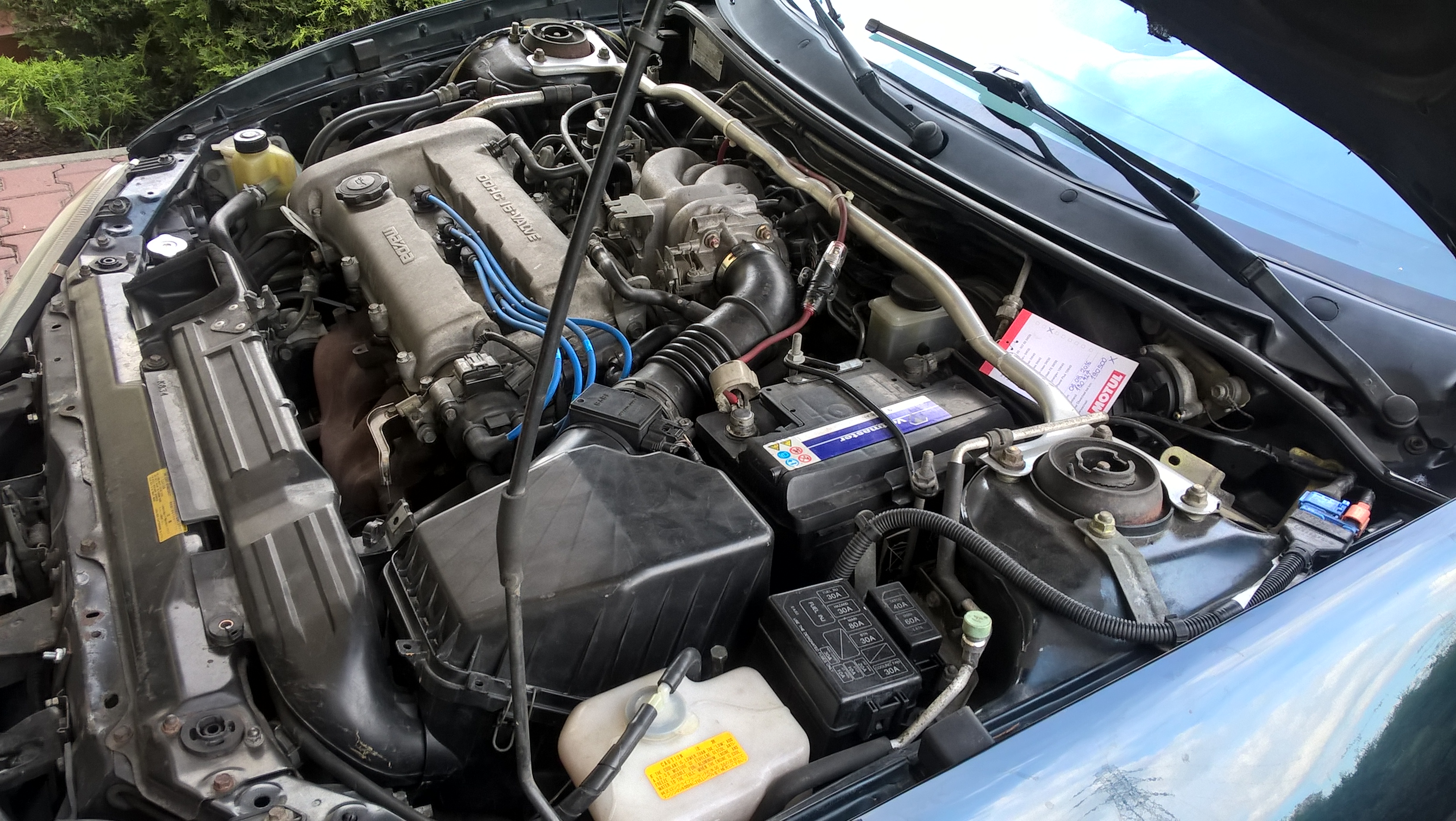

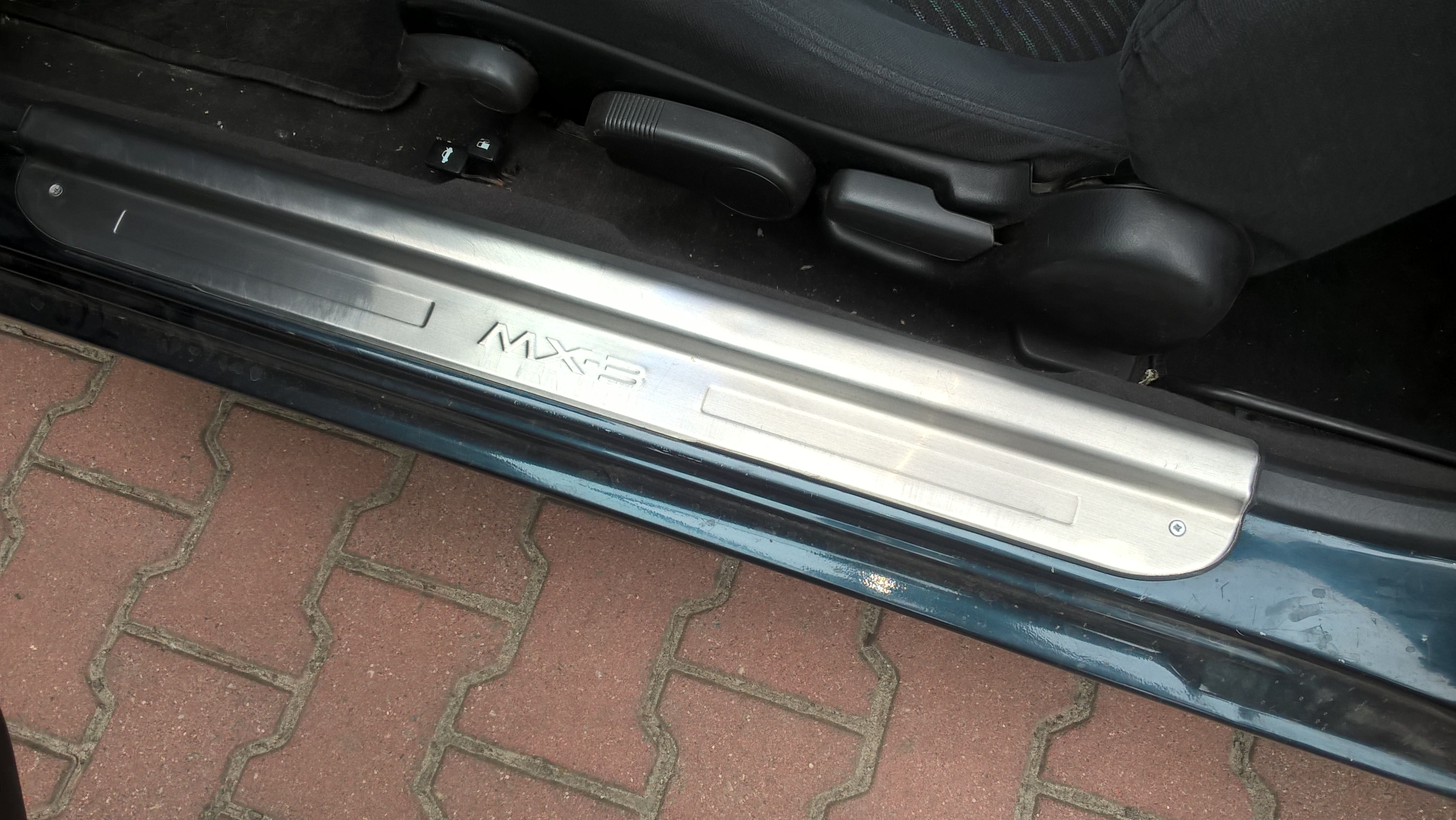

Od czasu ostatniego wpisu Mazda otrzymała dokładki tylnych nadkoli oraz klimatyzację przełożoną w całości z drugiej MX-3, której stan blacharski nie pozwalał na bezpieczną eksploatację. założona została jedynie nowa chłodnica klimy oraz osuszacz. Z drugiego MX-a pochodzą również aluminiowe nakładki progowe, które zastąpiły moje plastikowe.

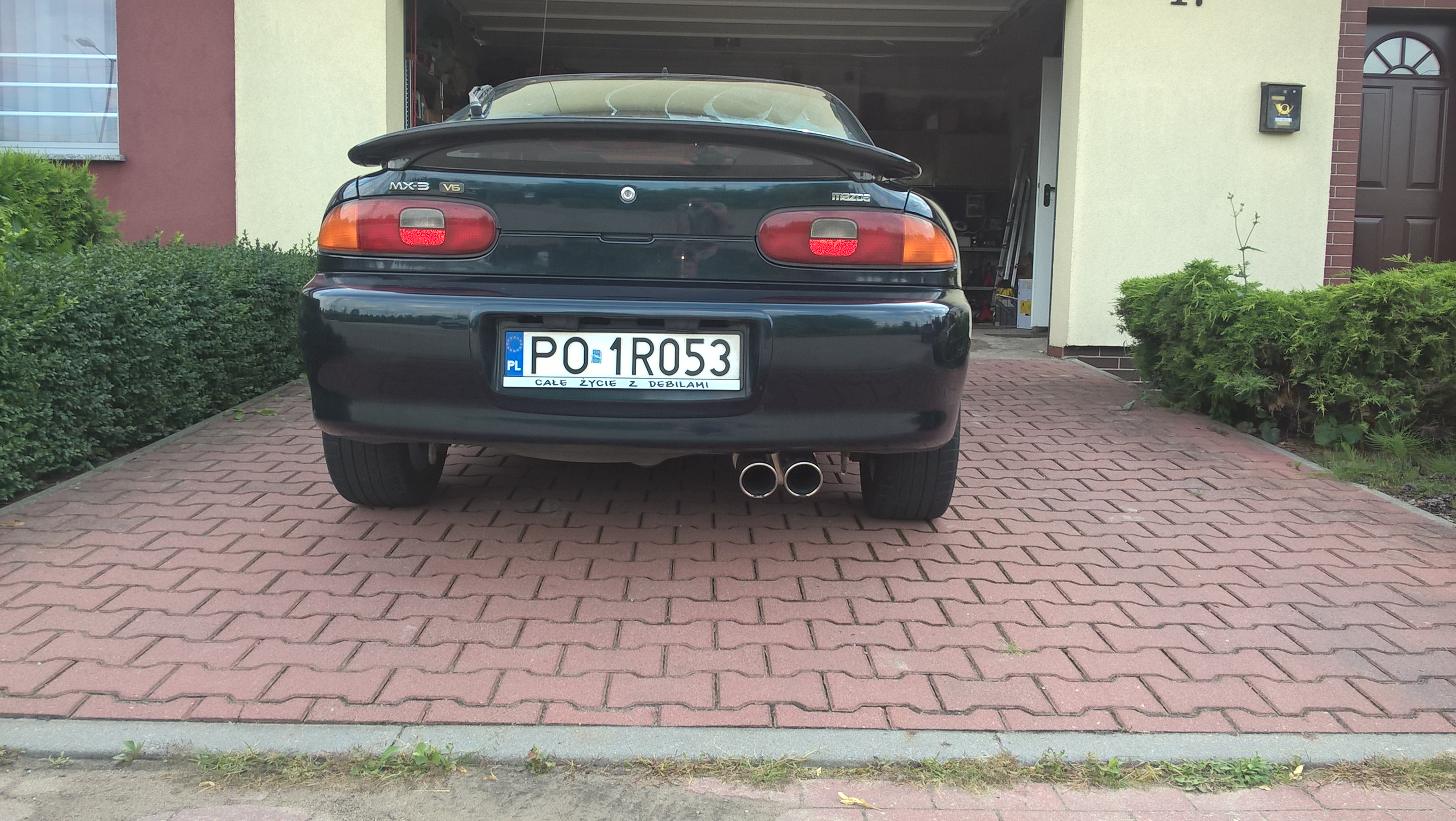

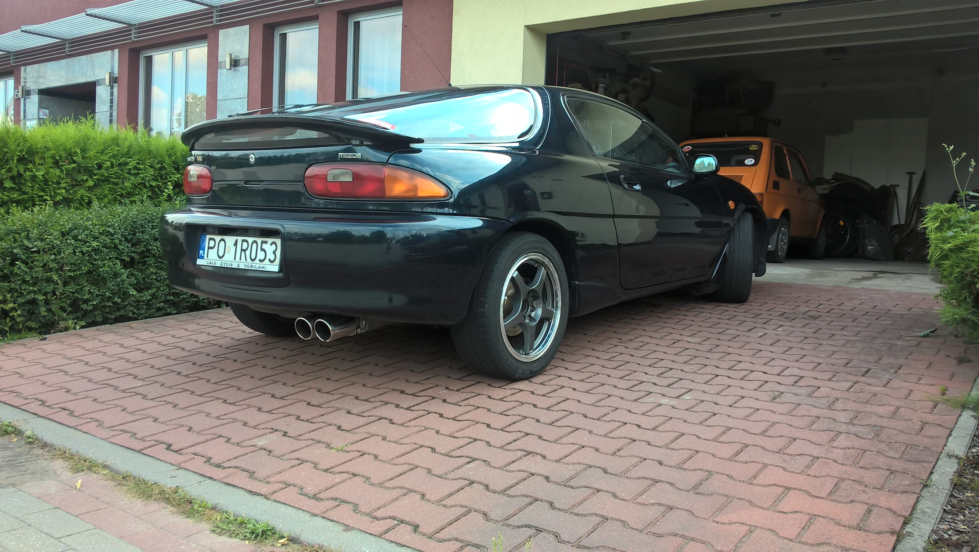

Z kwestii czysto eksploatacyjnych Mazda otrzymała nowe tarcze i klocki na tył, wszystkie łączniki stabilizatorów, lewą osłonę przegubu, w zeszłym tygodniu wleciał nowy olej z filtrem, a dziś nowe przewody zapłonowe NGK. Założony został również nowy tłumik końcowy WM Sport.

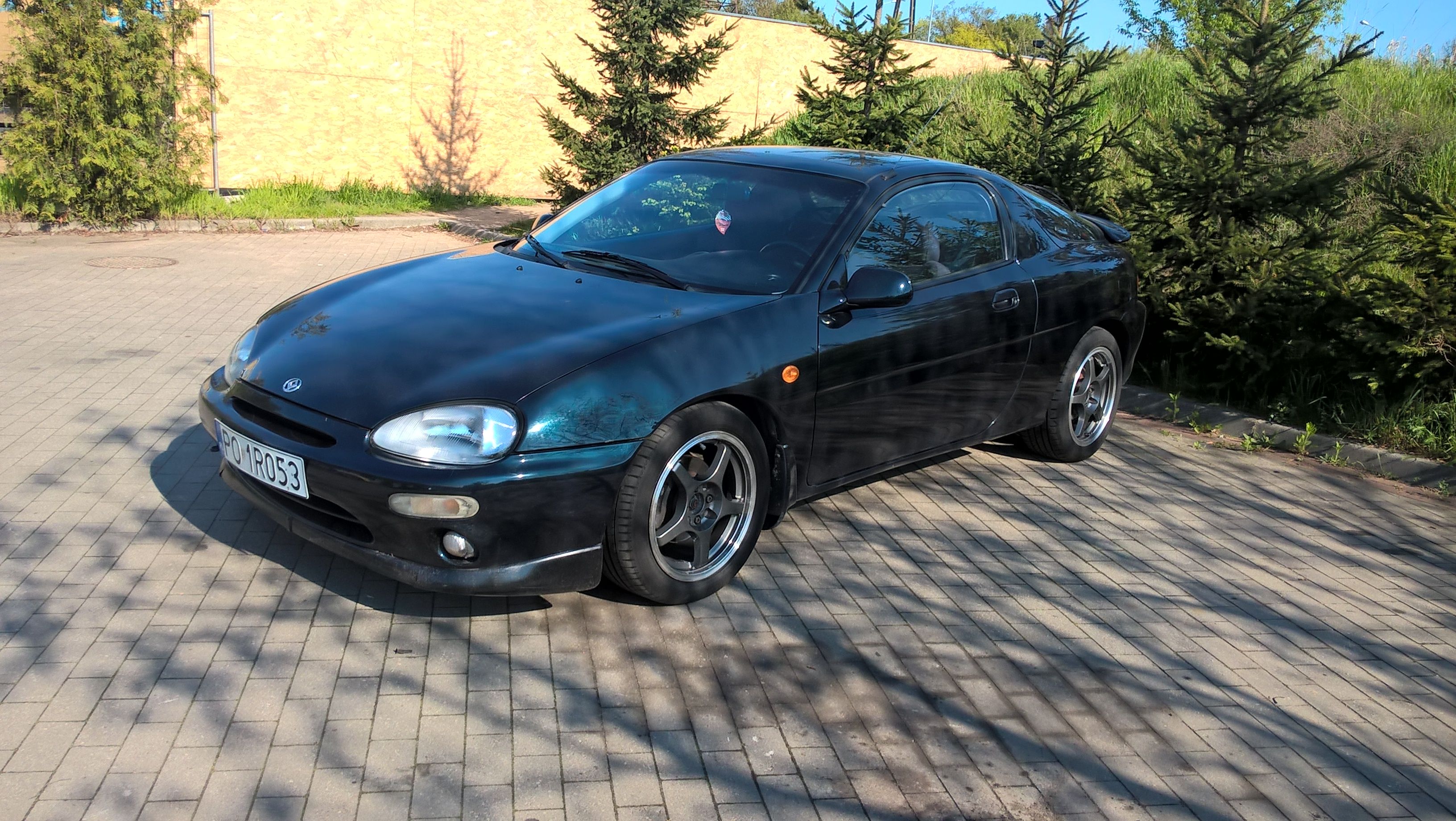

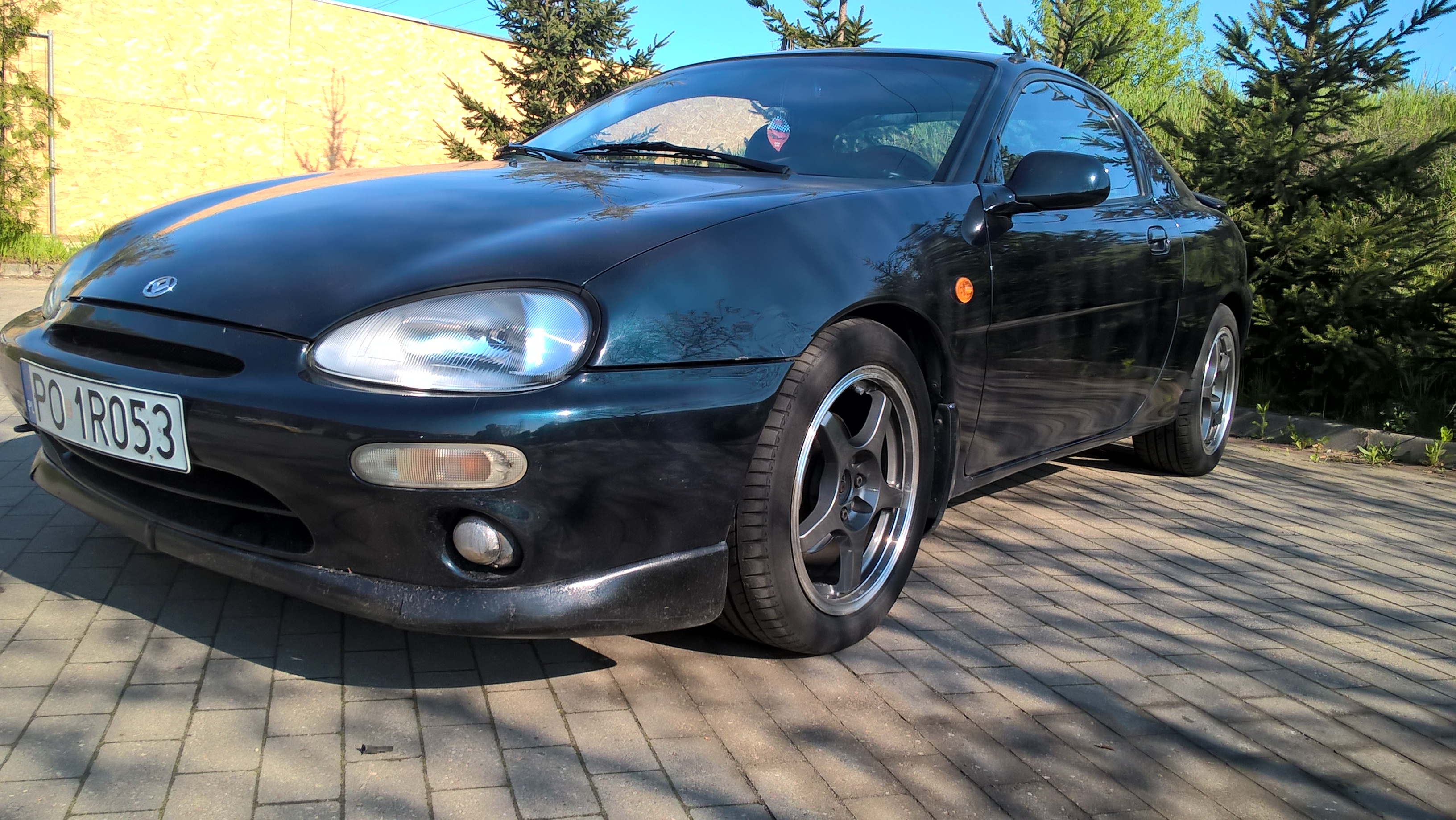

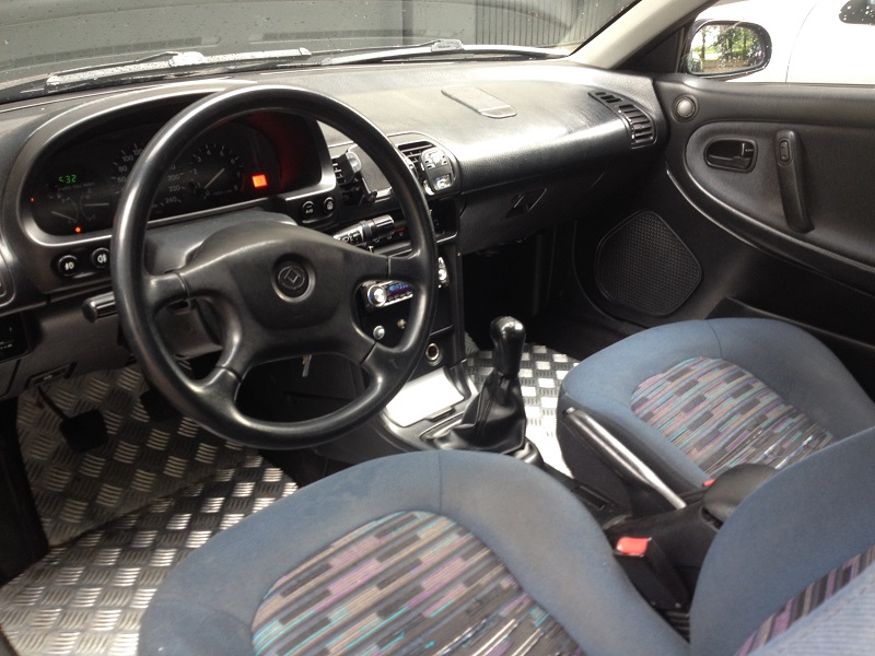

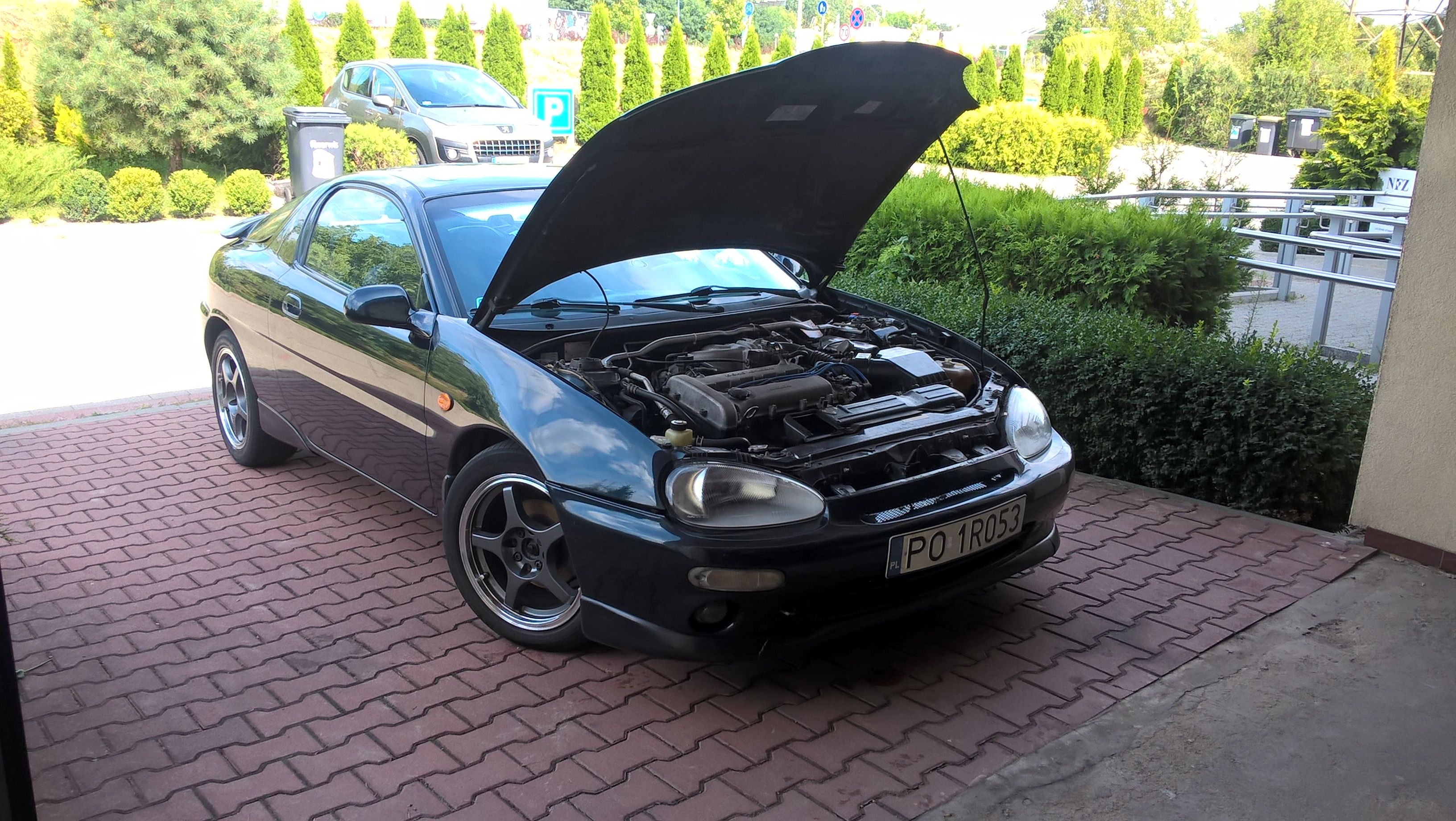

Poniżej kilka zdjęć:
