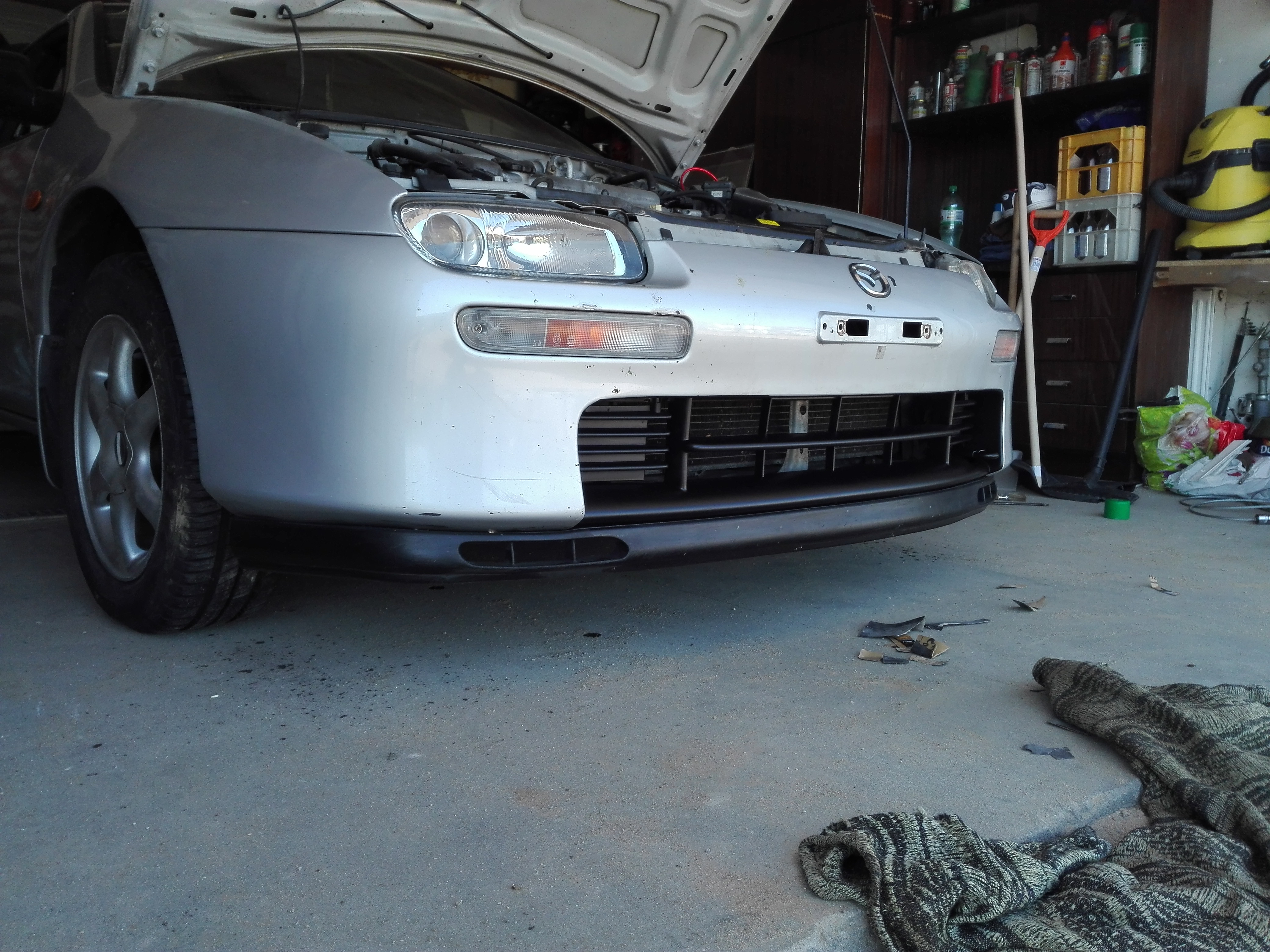

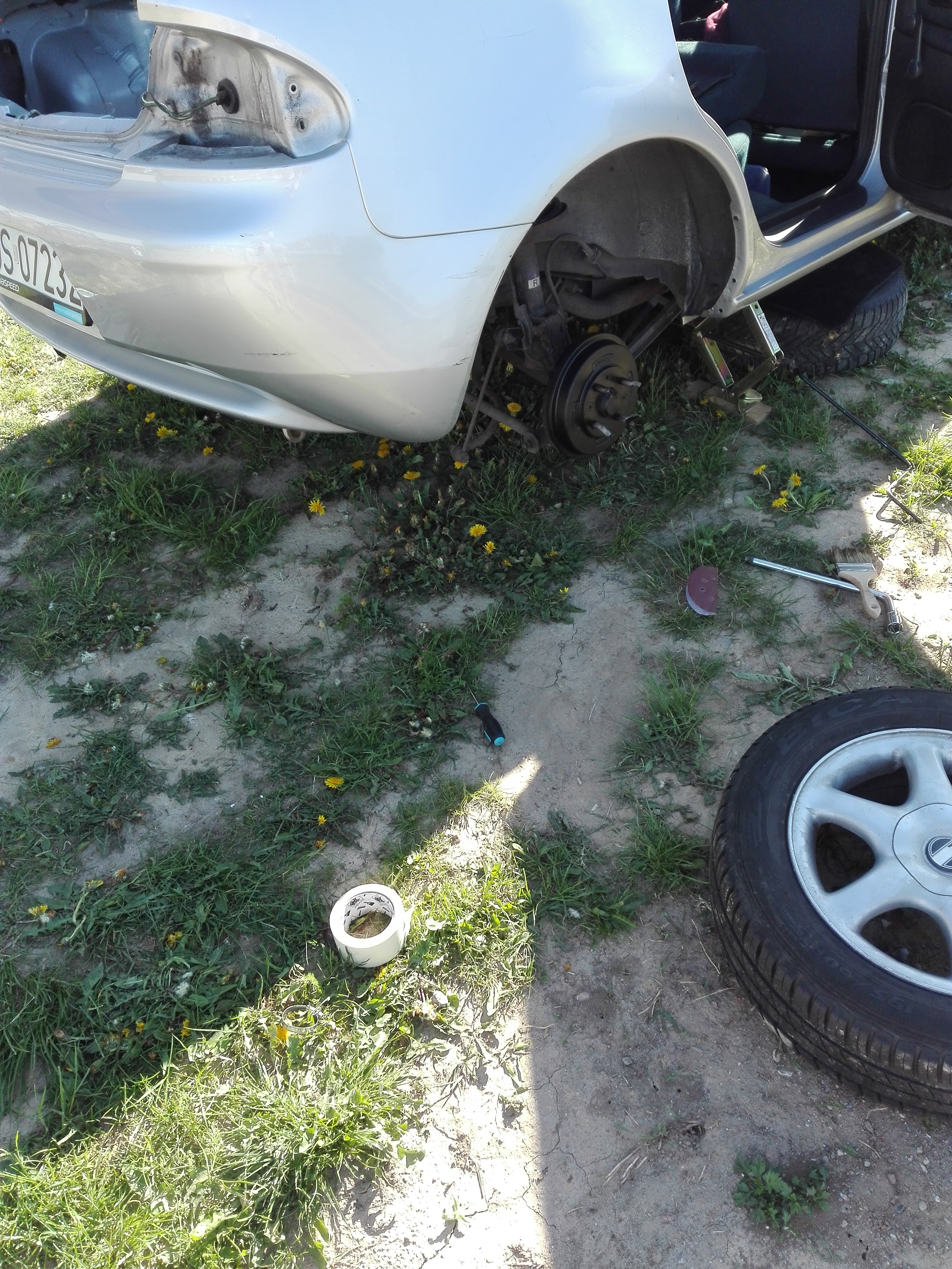

z okazji długiego weekendu pomalowałem wnęki zderzakó na czarny mat, i odświeżyłem bębny bo już straszyły. Teraz czekają mnie hamulce z przodu tak wiec kilka pytań:
