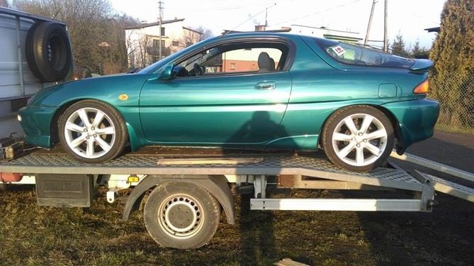

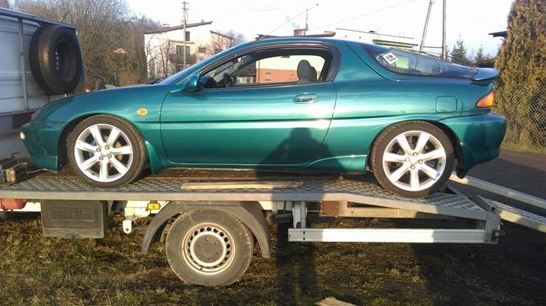

Auto w trakcie SWAP-u. Mazda stała u mechanika niespełna miesiąc. Niestety zrezygnował z podejmowania dalszych prac związanych z elektryką pojazdu i wczoraj auto lawetą odjechało do elektryka w Katowicach. Silnik wraz ze skrzynią i półosiami został przełożony. Pozostało tylko podpięcie nowego licznika na linke z wersji SOHC oraz umiejscowienie nowego (mniejszego) zbiorniczka wyrównawczego płynu chłodzącego. Został wymieniony również płyn chłodniczy, płyn wspomagania oraz olej w skrzyni. W domu czeka już nowy olej silnikowy Valvoline i filtr powietrza oraz oleju. Auto nadal kręci, ale nie odpala (brak iskry).
Wciąganie mazdy na lawetę też nie należało do najłatwiejszych zadań, o mały włos pozbyłbym się przedniej dokładki zderzaka, ale na całe szczęście jest bardzo elastyczna i przetrzymała.
