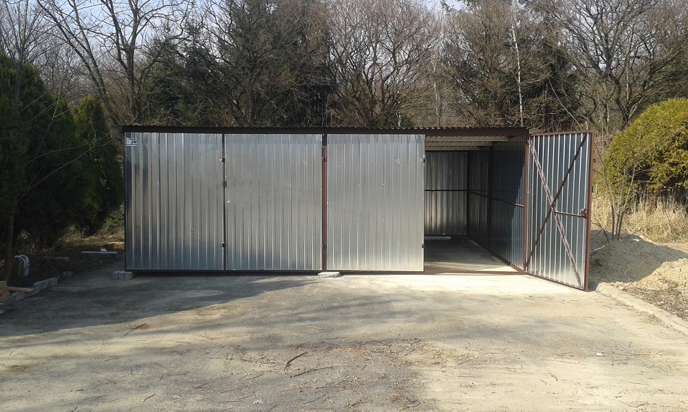

Postprzez jarekM78 » 20 mar 2015, 19:49
W końcu mam gdzie grzebać bez względu na pogodę
Teraz tylko pozwozić wszystkie narzędzia w jedno miejsce i zaczynam <cisza>

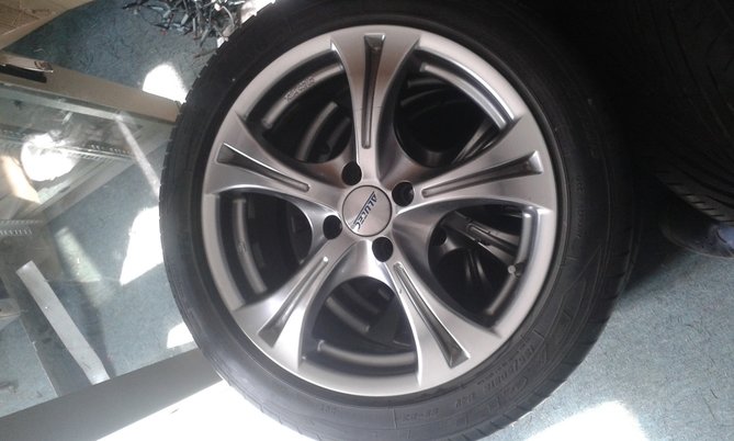

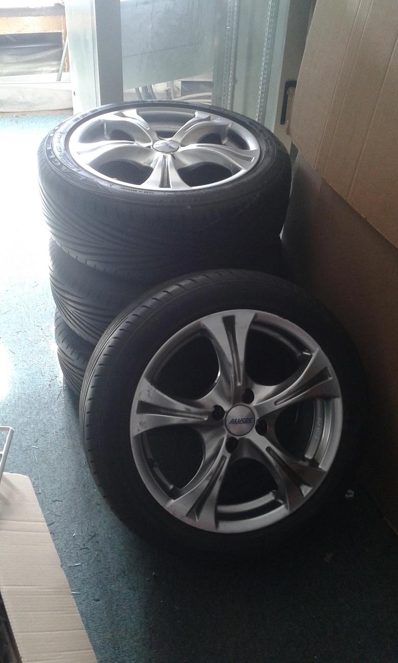

no i przyszły buciki 16 do Madzi <faja>

Postprzez chudyy96 » 24 mar 2015, 22:46
ładna fela <spoko>

Postprzez witek » 24 mar 2015, 23:09
tylko 16? :P :P

Postprzez jarekM78 » 25 mar 2015, 22:01
Myślałem o większych felgach ale znajomy mi odradził
teraz filuje na polibusze , amory , sprężyny progresywne
jeszcze wylewka w garażu i poczekać aż wyschnie
robię fotki ostatnie madzi i rozbiórka

Postprzez honda2911 » 25 mar 2015, 22:21
to źle zrobił że Ci odradził :P
bo w mx3 17" to minimum
polibusze to chyba tylko olkusz Ci zostaje...niedawno ktos na olx mial na handel nowki sztuki bo sprzedał auto i mu zostały ale drugi raz nie ma co liczyć na taką okazje :P sam je miałem wziąść ale były czerwone a ja u siebie montowałem żółte...

Postprzez jarekM78 » 25 mar 2015, 22:38
widziałem na fotkach czarnulkę :D na niebieskiej zawiesze z żółtymi polibuszami czekam tylko jak założysz kompresor
a zestawik opon z aluskami wyhaczyłem za 600 zł a osoba która mi odradziła większe fele mówiła o kiepskich drogach i częstych odwiedzinach u wulkanizatora

Postprzez honda2911 » 25 mar 2015, 22:46
za taką cene to się nie dziwie że wziąłeś ;)
zawsze w przyszłości możesz kupić 17 a te zostaną na zime...
a z tymi częstymi odwiedzinami wulkanizatora nie przesadzałbym ... ja jeździlem na 17 i oponach 205/40 ponad 3 lata i nic się nie stało z felgami a kilka razy wpadłem w różnego rodzaju dziury...

Postprzez luki_92_92 » 26 mar 2015, 16:27
Bez przesady przecież 16" to nie jest mała felga i już wygląda fajnie na aucie, rozumiem jakby kupił nie wiem trzynastki czternastki ale szesnastka już jest ok

Postprzez witek » 26 mar 2015, 17:32
Ja ma być ładnie to 17 być musi :D jeździłem i polecam wygląda fajnie :D

Postprzez Gared » 26 mar 2015, 17:35
No cóż. Ja na zglebionym mx-3 i felgach 16" z oponą o profilu 55/205 tarłem o nadkola przy maksymalnym skręcie, co ani fajne, ani wygodne nie jest. Rozwiązaniem była opona 55/195 albo 50/205. Wybrałem pierwszą opcję – na glebie jest i tak twardo, a wpadnięcie w dziurę nawet jeśli felgi nie skrzywdzi to za każdym razem wywołuje potężne łupnięcie i kilka bluzgów w myślach, więc wolę mieć większy profil opony. Drugim argumentem przeciwko dużej feldze w mx-3 są śmiesznej wielkości tarcze hamulcowe. Przy 15" jeszcze to jakoś wygląda, przy 16" już tak sobie (moim zdaniem), przy 17" niestety wygląda to jak dla mnie badziewnie. Rozwiązaniem jest większa tarcza, ale tu już potrzebna jest większa lub mniejsza rzeźba.

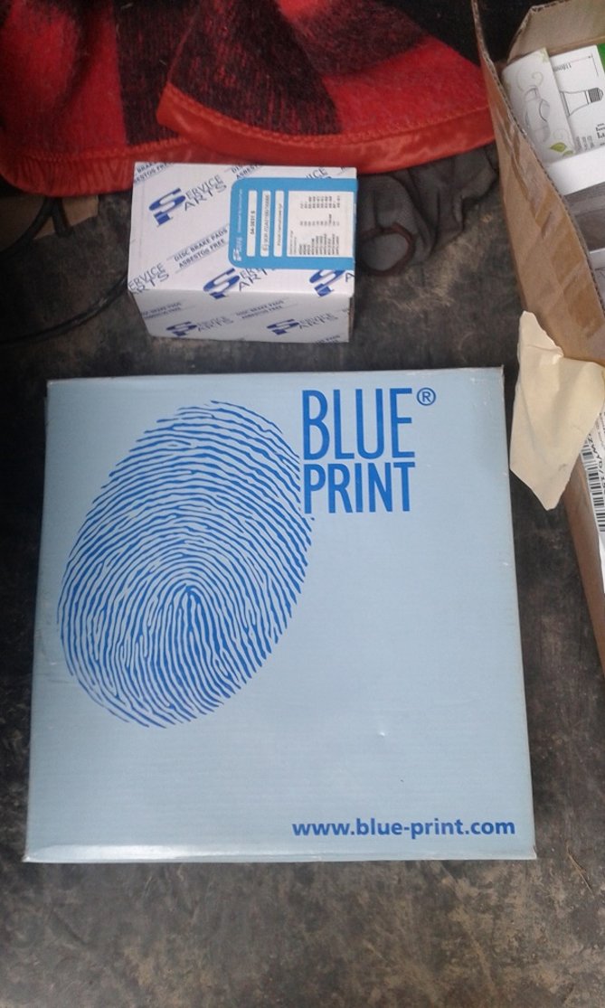

Postprzez jarekM78 » 7 kwi 2015, 20:03
Teraz kupiłem nowe tarcze hamulcowe na tył i klocki
I stoję :( czekam za wylewką w garażu bo za dużo robić nie mogę
