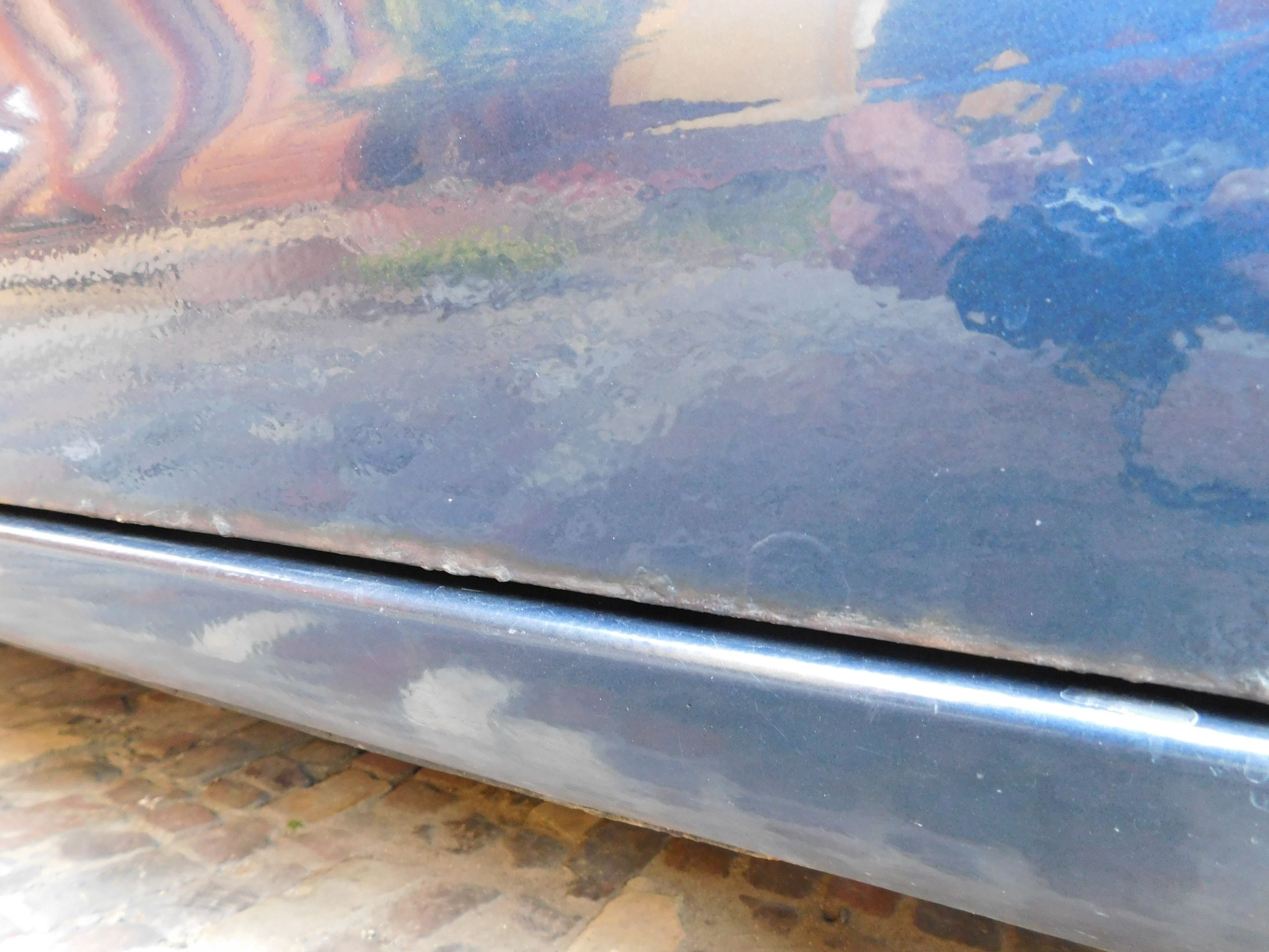

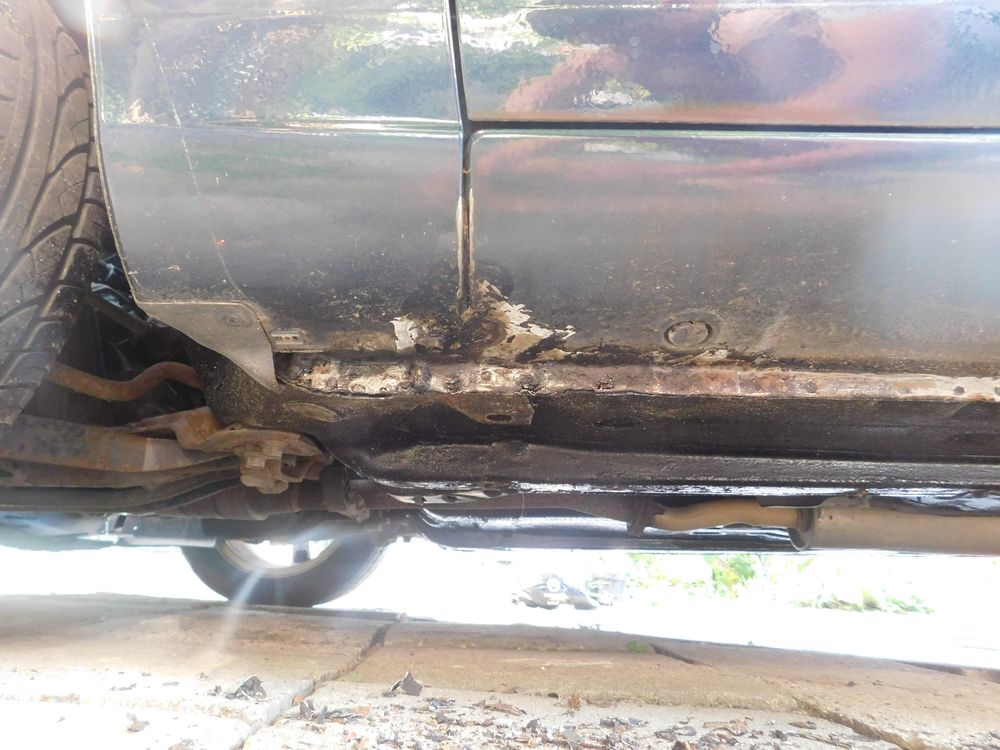

Postprzez rada11 » 26 lip 2015, 07:10
Witajcie :) Obiecywałem zdjęcia z malowania, ale było przy tym tyle roboty że nie miałem czasu myślec o robieniu zdjęć, nie sądziłem że tyle czasu to wszystko zajmuje (ok tygodnia)
Malowana była jeszcze cała maska, muszę jeszcze wszystko porządnie spolerować, wiadomo zawsze jakieś paproszki się znajdą.

Postprzez rafał88 » 26 lip 2015, 08:38
O tak szkoda tylko robic.. Do zimny bedzie dalej to samo jak nie gorzej :]
Widac, ze rdza wyłazi od srodkach takze tylko ciecie i lepienie :P
Postprzez rada11 » 26 lip 2015, 16:53
arafal21 było spawane nadkole i mała łatka w progu, więc myślę że nie wyjdzie tak szybko. Te zdjęcia były robione po wstępnym oszlifowaniu i zlaniu cortaninem

Postprzez rada11 » 26 lip 2015, 19:14
Maskę i drzwi tylko zczyscilem ile się dało, dziur nie było zostało tylko bardzo malutkie wzory. Na to dałem podkład epoksydowe, szpachlowanie, podkład akrylowy, bazę i lakier. Wydało mi się to trochę durne wstawanie rogu maski, a na dodatek nie poradził bym sobie żeby to jakoś wyglądało. Być może po zimie trafi szlak to wszystko, trudno ale chciałem spróbować trochę to ratować.
