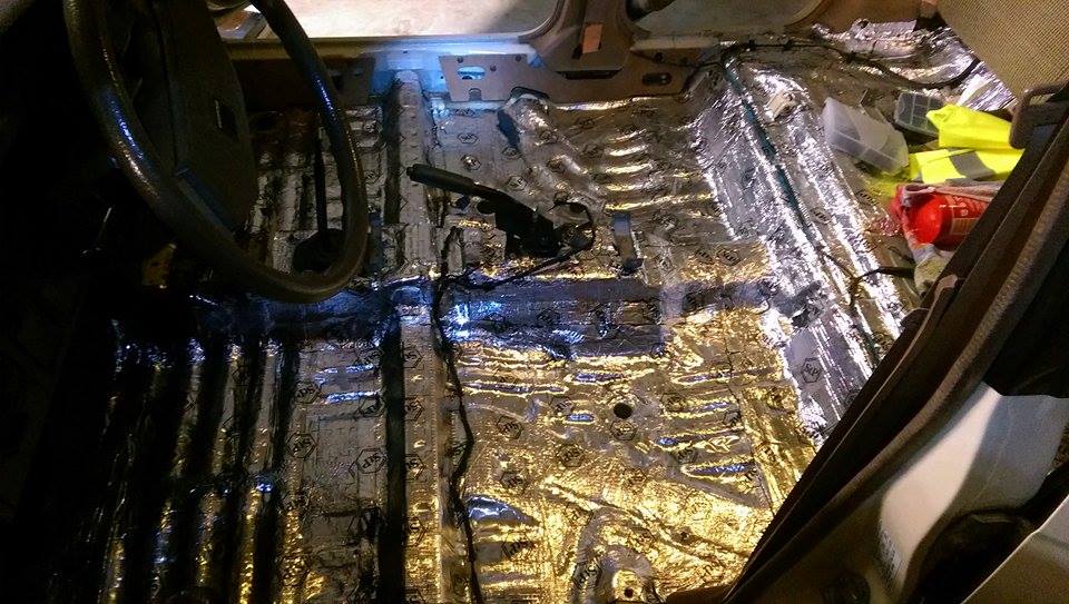

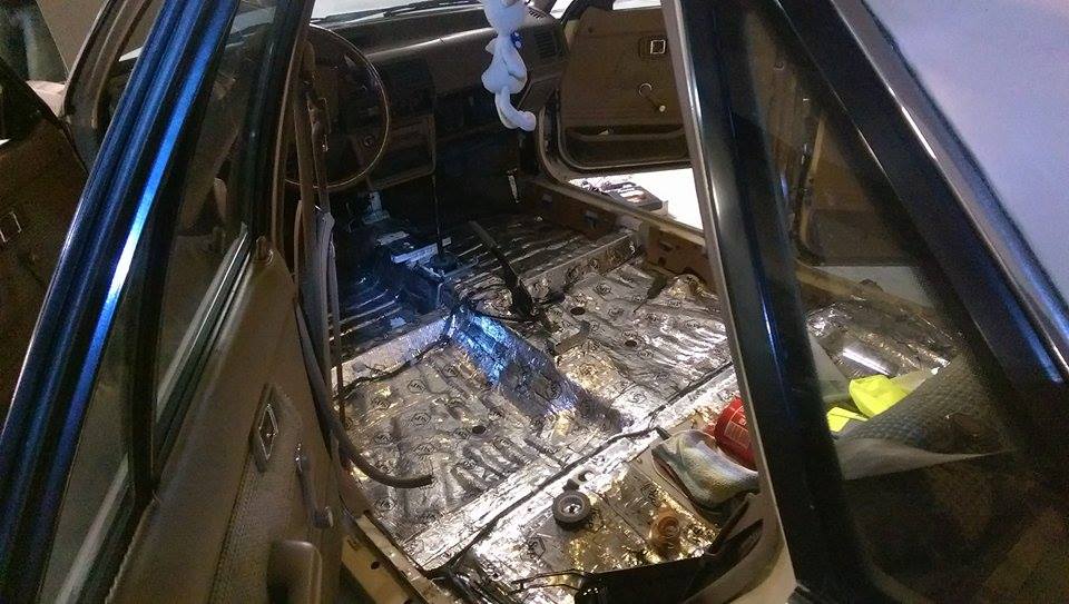

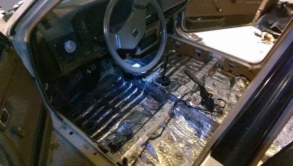

Udało mi się w ten długi łikend wygłuszyć reszte samochodu, na ten łikend był zaplanowany ostatni etap czyli podłoga. Dokonałem to z pomocą kolegi, który tez ma fizia na punkcie JDMu, ale Toyoty Celici dla odmiany, bez niego nie dałbym rady ^^ Także mam wygłuszone drzwi, podgłogę, bagażnik i kielichy z przodu i z tyłu
Polecam zdecydowanie, jest dużo większy komfort przy kazdym zakresie prędkości.

No super to wygląda . Bardzo jestem ciekawy obiektywnego wrażenia końcowego czy jest dużo ciszej .
Auto zrobiło się mega szczelne – nie parują szyby tylne ?
Mazda CX-5 HOMURA BLACK
Jest dużo ciszej na oko około 10dB. Poza tym usztywniło konstrukcję nadwozia przy małym wzroście masy (jakieś 26kg)
Na kostce trzeszczą tylko dwa plastiki, których jeszcze nie zlokalizowałem, ale naprawdę jest lepiej ^^
A czy parują szyby, jak narazie tego nie zauważyłem, więc chyba nie parują
Czym wygłuszałeś auto? tylko ta "folia"? czy na to jeszcze jakaś pianka? ile metrów^2 wyszło? jak z ceną? i gdzie to kupiłeś ;D bo ja też planuje coś się pobawić, ale myślałem o takiej piance do wygłuszania ( w zamian za stary filc) a podłogę jeszcze jakimś baranem malnąć, bo zerwałem masę bitumiczną starą.
Co o tym myślicie?
Co o tym myślicie?
Wygłuszałem nie folią a matą butylową na allegro (np. tutaj:
http://allegro.pl/stp-silver-mata-wyglu ... 92845.html) jest tego masa, jest dość droga, ale mały przyrost masy. Na swoje wygłuszenie zużyłem jakieś 21-22 maty. Koszt jakieś: 858 PLN, a metrów ^2 wyszło jakieś 8-9 może.
Ja tam zostawiłem oryginalne wygłuszenie wewnątrz mazdowe, bo było w dobrej kondycji i poprostu na to nakleiłem ta matę (plus jest taki że nie trzeba tego nagrzewać i wytrzymuje szeroki zakres temperatur). Zostawiłem też oryginalny filc pod tapicerką bo też był spoko. Inne opcje wg. mnie odpadały bo albo były za ciężkie albo zbyt kombinatorskie i szkoda samochodu
A co do pianek, to one tłumią pewien zakres czestotliwośći, tak samo te maty. Np. maty STP usztywniają konstrukcję i głuszą różne stuki i niskie tony, natomiast reszta częstotliwości przechodzi i stosuje się maty kauczukowe (najlepsze bo nie chłoną wilgoci), ja sobie kupiłem do bagaznika taką i przykleiłem do sklejki zakrywającej wnęke koła zapasowego. Ale nie dawałem do reszty samochodu, bo jakoś nie potrzebuję
, same STP poradziły sobie zdumiewająco

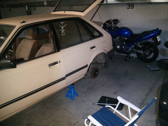

Cześć,

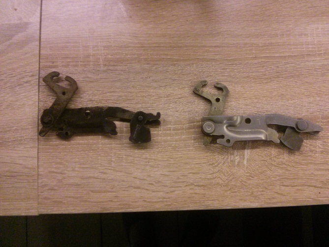

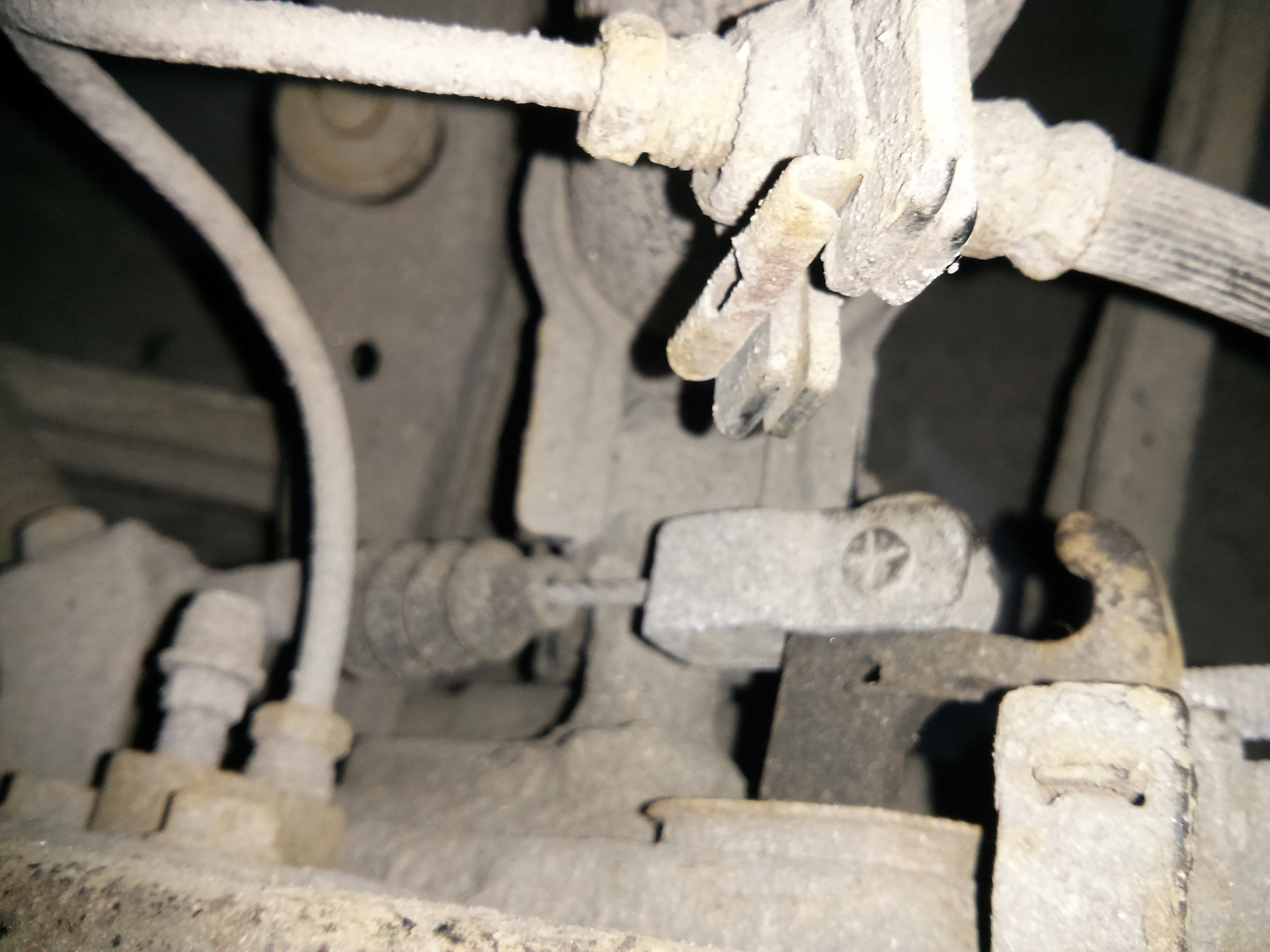

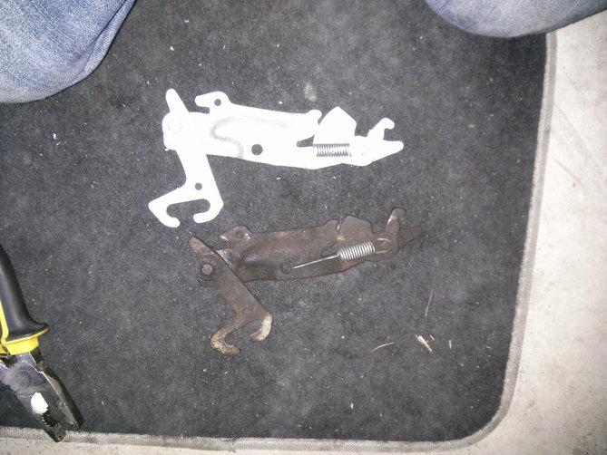

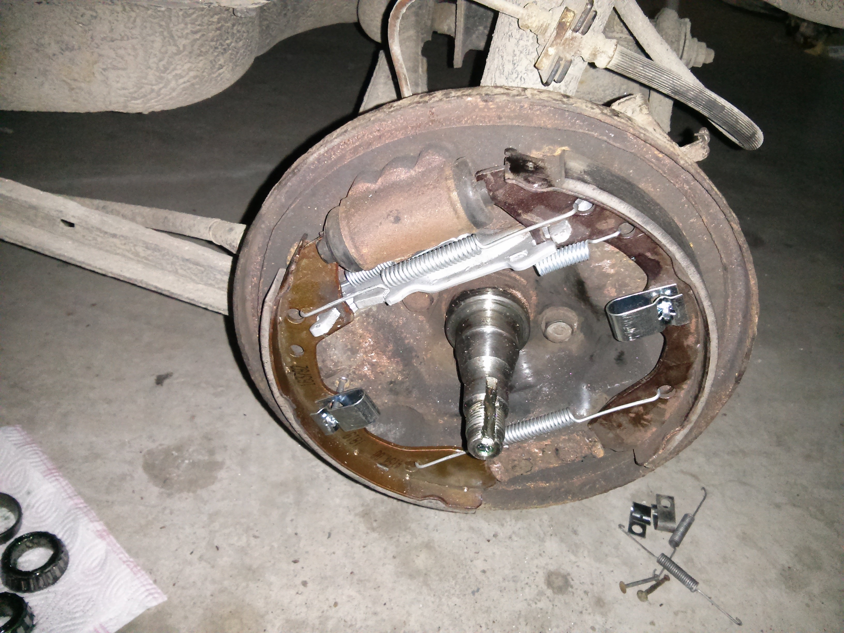

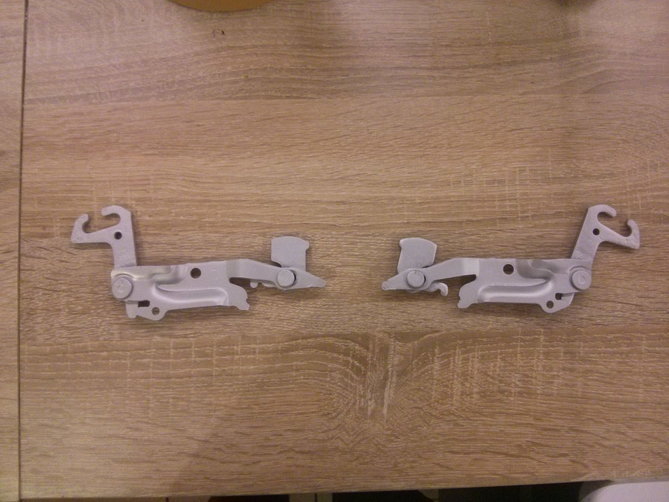

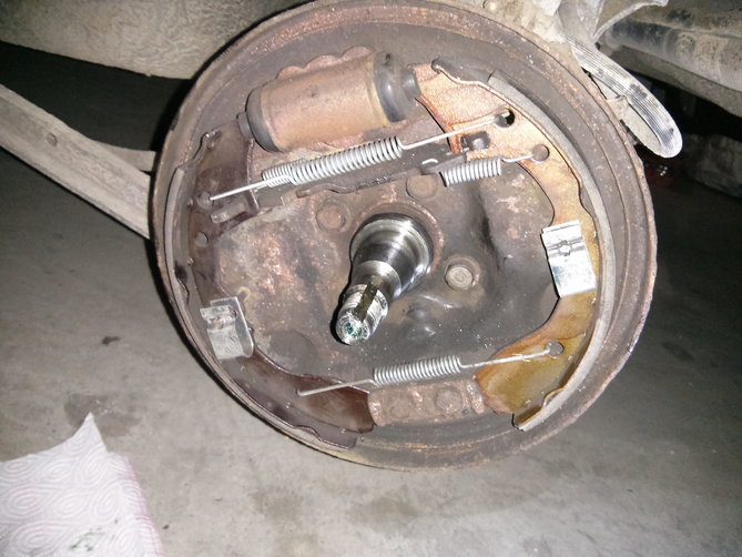

Po dłuższej przerwie kolejny update. Niestety od dłuższego czasu zmagałem się z tym, że zacinały mi się rozpieraki z tyłu. Powodowało to brak pracy hamulca postojowego plus zbyt szybkie zużycie łożysk z tylnej osi. Oddawałęm tą robotę do różnych magików, ale jak w zegarku problem się powtarzał
Także wziąłem sprawy w swoje ręce i przy użyciu soli i octu, odrdzewiłem rozpieraki samodzielnie (może się przyda komuś to w przsyzłośćI)
(co ciekawe niektórzy mechanicy uważali że powinienem je wyrzucić, bo się nie nadają do niczego). Zdjęcie poniżej pokazuje stan przed ordzewianiem, i po:
Następnie pokryłem podkładem akrylowym i farbą do felg, która jest bardziej odporna na uszkodzenia mechaniczne, części ruchome "nasmarowałem" grafitem w proszku. Gotowy efekt poniżej:

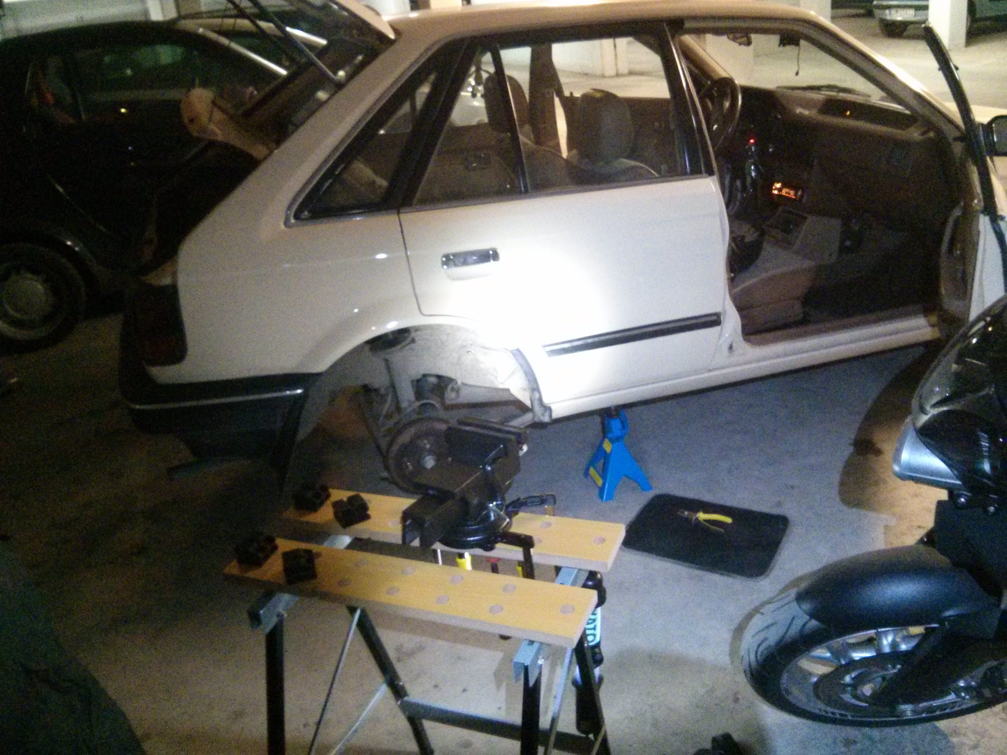

Przy okazji wymieniłem łożysku w z prawej i lewej strony, bo niestety z prawej strony było wykończone, przez zapieczony rozpierak. Mini fotorelacja poniżej.

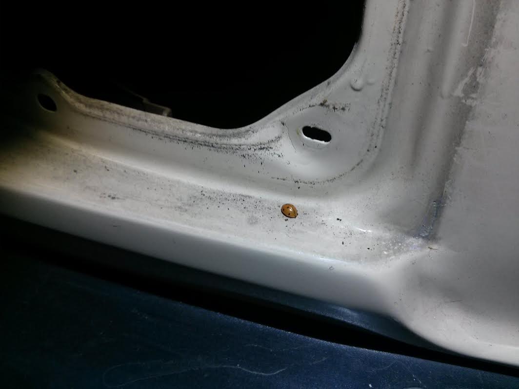

Przy okazji kumpel wypolerwał mi wszystie plastikowe światła, za co ogromnie jestem wdzięczny, teraz wyglądają naprawdę porządnie
. Przy okazji odkryłem że woziłem cały czas biedronkę miedzy prawym światłem tylnym a uszczelką
