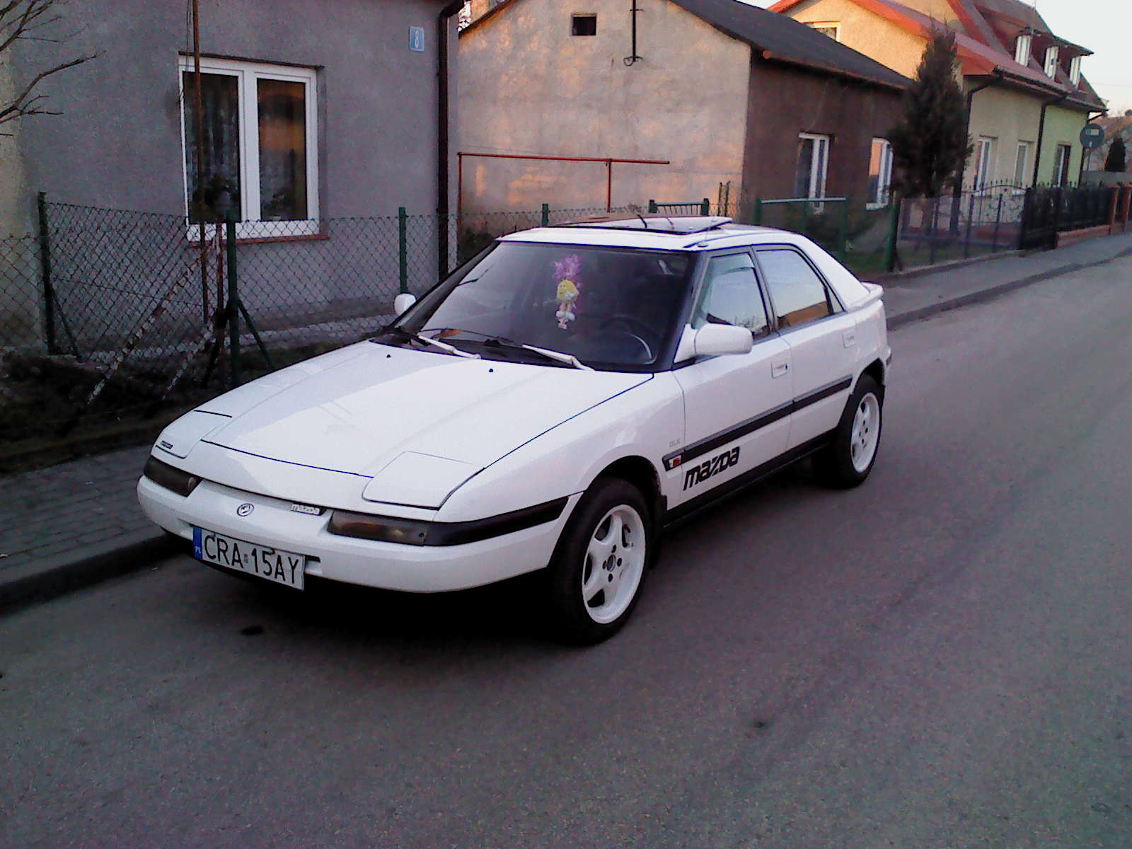

Postprzez ImargamPL » 30 sty 2013, 14:59
Prosze o pomoc !! <płacze> Jadąc do wujka wpadłem w małą dziure... Zatrzymałem sie obejrzałem Madzie wydawało sie wszystko ok , lecz gdy dojechałęm do wujka okazało sie ze lampy nie chcą sie zamkna... Coś mogłem naderszyć?? :(
Od: 8 sty 2013, 23:58
Posty: 27
Skąd: Osięciny
Auto: Mazda 323f BG 1.6 8V 1990r
Postprzez tekkenfan » 30 sty 2013, 15:27
a ręcznie idzie opuścić? Może się wtyczka wypięła?

Postprzez ImargamPL » 30 sty 2013, 15:34
tekkenfan napisał(a):a ręcznie idzie opuścić? Może się wtyczka wypięła?
Recznie czyli?? wtyczki patrzyłem przy obu siłownikach i sa ok
Posty: 27
Skąd: Osięciny
Postprzez tekkenfan » 30 sty 2013, 15:38
Na górze silniczka jest czerwone pokrętło (przykryte gumą) do ręcznego opuszczania.
Jeżeli będzie dało radę ręcznie opuścić to sprawdź czy masz napięcie na kostkach no i bezpiecznik.
Możesz też sprawdzić czy nie wypięła się wtyczka z włącznika (do opuszczania lamp) umieszczonego w okolicach zegarów. Jak wyciągniesz tą wtyczkę to lamp nie opuścisz.

Postprzez damian » 30 sty 2013, 17:43
albo nie łączy bezpiecznik pod maską
