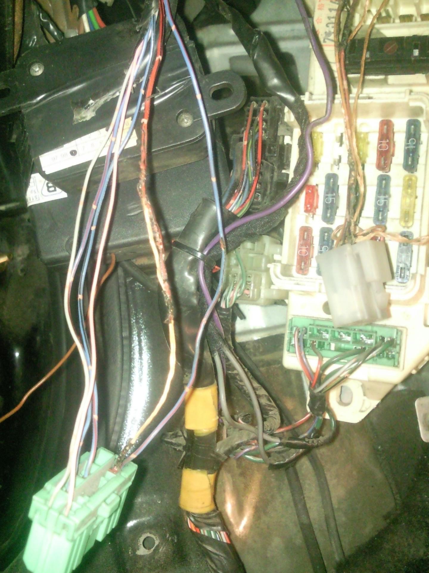

wczoraj zlokalizowałem powód "nie mania" świateł mijania
okazało się że wypalona jest instalacja elektryczna skrzynki bezpieczników w kabinie
czeka mnie teraz odbudowa wiązki pod deską zmiana alternatora i usuniecie kabelków poprowadzonych przez poprzedniego właściciela dzisiaj fotki porobię tego cuda co by i pośmiać było się z czego

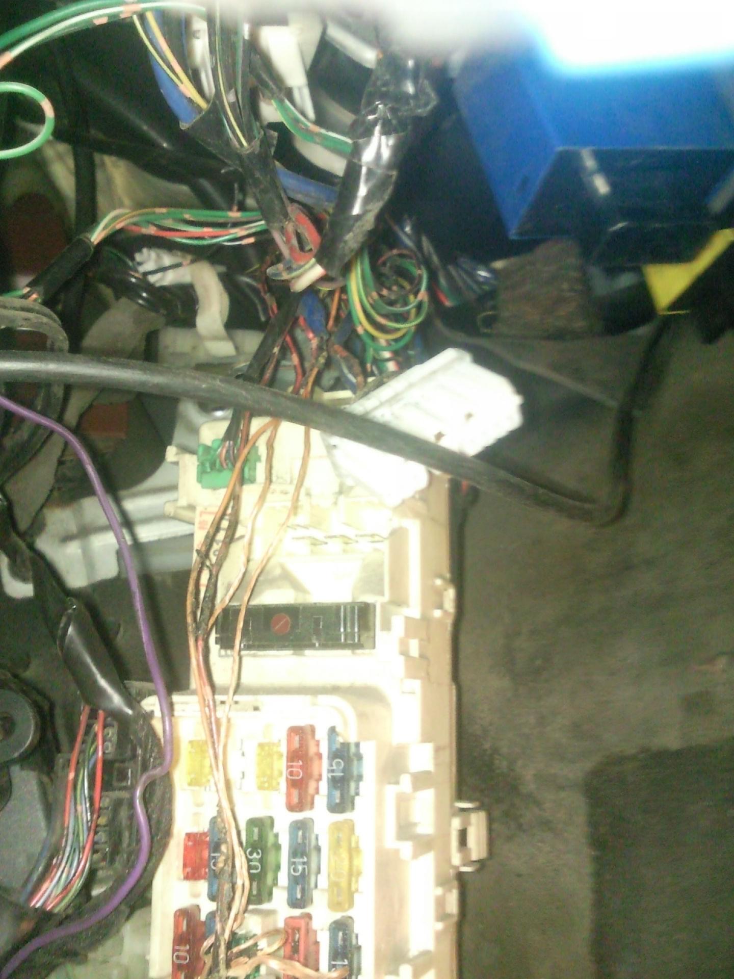

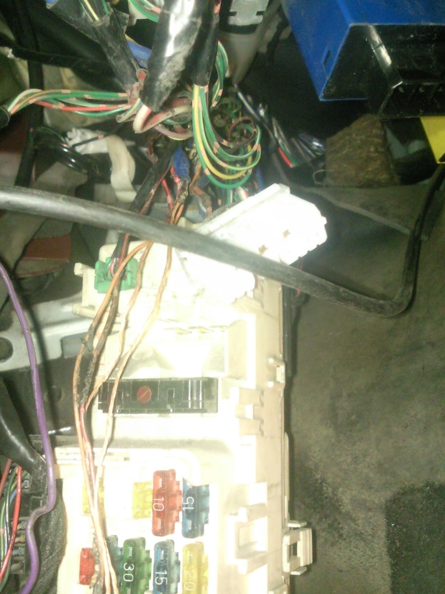

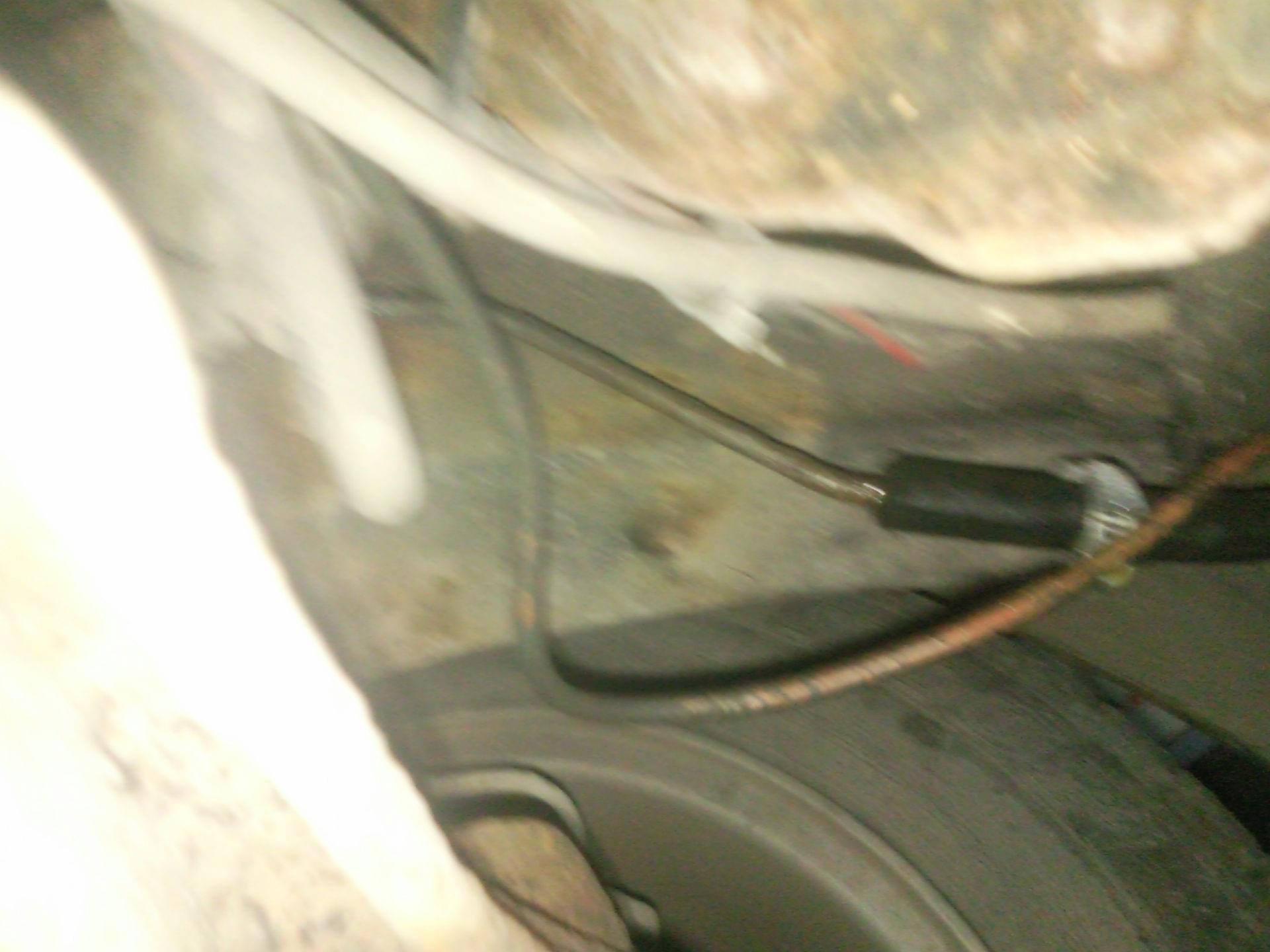

Postprzez mx6sc » 14 lis 2011, 14:31
troszkę fotek z dzisiejszych zajęć przy małej madzi
tak naprawia się hamulce <glupek2> skąd ludzie biorą takie pomysły <lol>
no i instalacja po podłączeniu audio i świateł dziennych przez poprzedniego właściciela/samobójcę

niezła rześba z tymi przewodami i hamulcami <lol>

mx6sc napisał(a): skąd ludzie biorą takie pomysły <lol>
Kiedyś kolega kupił golfa 3 i coś mu stukało ,to my na kanał a tam szok :| tłumik na listewki drewniane przymocowany hahaha w miejscach to aż powypalane :D ale konstrukcja dość mocna była ,widać gość serwisował golfa u dobrego stolarza bo i mocowania fotela kierowcy deską wzmacniane były hahaha
