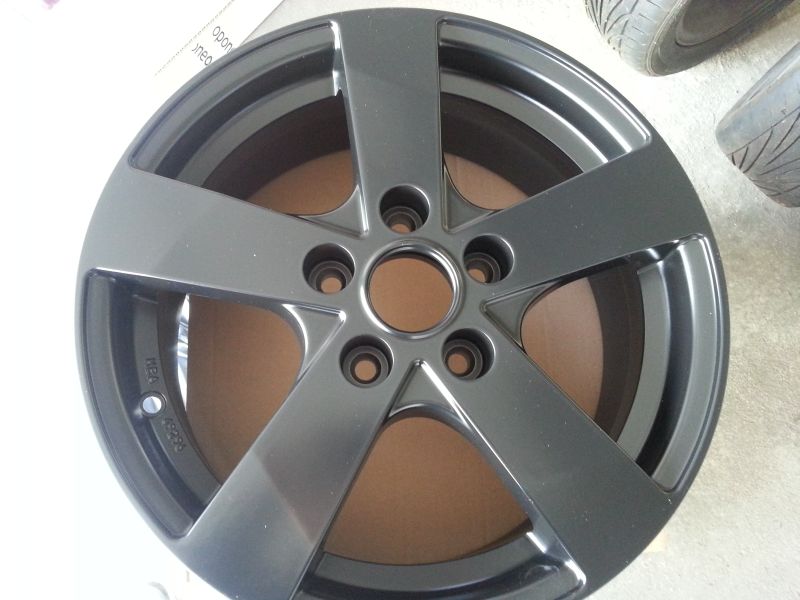

Oj oj ale temat spadł. W sumie nic dziwnego, bo też i nic się z mazdą nie działo. Dopiero teraz coś tam jest grzebane, poniżej spy fotka z nadchodzących zmian. Przy okazji dotychczasowe 16" 4x100 OZ widoczne na pierwszych fotkach niebawem będą na sprzedaż. Przestały pasować do auta.

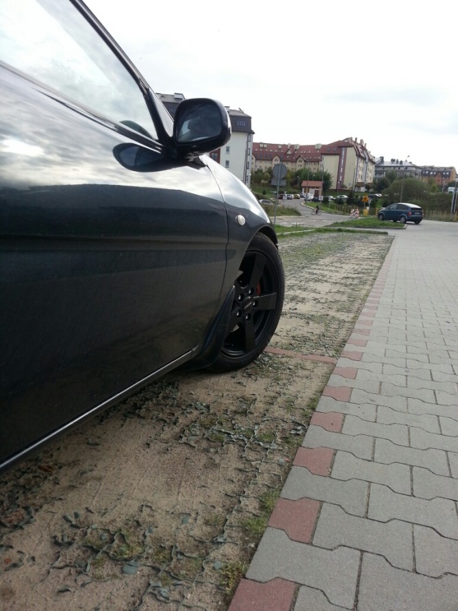

Mx w końcu w domu i w końcu w stanie nadającym się do jazdy. Oznacza to też, że mechaniczne plany na ten rok zostały zrealizowane i można się szykować do realizacji kolejnych pomysłów. Na ten rok zostało jeszcze ogarnięcie wnętrza, żeby nie przypominało obrazu nędzy i rozpaczy, oraz pozbycie się oznak rudzielca z progu. Aha. I jeszcze umycie auta, bo trochę się zakurzyło po jeździe poza asfaltami.

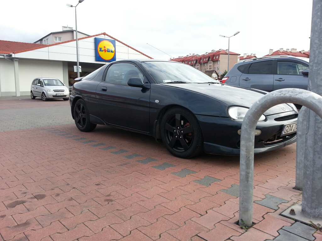

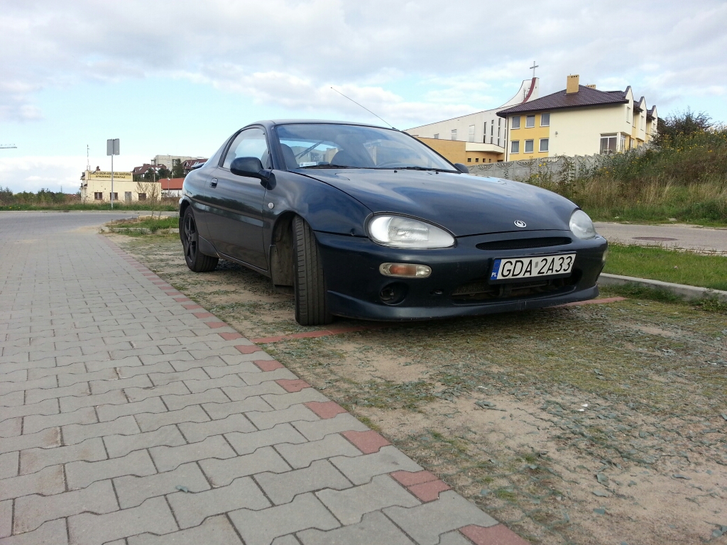

Postprzez Gared » 21 wrz 2014, 17:51
Ostatnie prace przy maździe to:
Hamulce:
– swap hamulców z 323f 2.0 (tylne piasty i zaciski, przód zwrotnica, piasty i zaciski)
– wymiana na miedziane przewodów hamulcowych, wywalenie niedziałającego układu ABS.
– wymiana pompy hamulcowej
– rozstanie się z przewodami w stalowym oplocie marki HEL i wymiana ich na gumowe (nigdy więcej tego badziewia)
– jako bonus nowe felgi Dezent Dark 16" ;)
Zawieszenie:
– wymiana gumek stabilizatora z przodu
– wymiana przednich łączników stabilizatora
– poprawa mocowań przednich amortyzatorów, usunięcie luzów i pozbycie się stuków z przedniego zawieszenia.
– wymiana górnych mocowań tylnych amortyzatorów, wraz z podmianą szpilek z oryginałów (są dłuższe)
– wyczyszczenie, przesmarowanie łożysk kolumn McPhersona
– wymiana tylnego wahacza wzdłużnego
Silnik:
– wymiana oringa aparatu zapłonowego
– wymiana uszczelniacza walu korbowego po stronie sprzegła
– wymiana egr
– wymiana uszczelki pod deklem zaworów
– uszczelnienie miski olejowej, podstawki filtra oleju i parę innych tego typu "drobiazgów"
– nowe świece, nowa kopułka aparatu zapłonowego, nowe kable WN
– ogarnięcie tematu podciśnień, uszczelnienie układu dolotowego i pozbycie się "lewego" powietrza
Z mechanicznych gremlinów na ten sezon została wymiana lewego przegubu i ecu na takie, w którym działa wyjście na drugi Vris (det3? ;) ). Reszta planów to powolne doprowadzenie wnętrza do jako takiego stanu i wzięcie się za samą karoserię. W mojej opinii auto nadaje się do solidnych prac blacharsko-lakierniczych – do wymiany jest lewy próg (jak kasa pozwoli to przed zimą jeszcze), usunięcie rdzawych nalotów na rancie tylnego błotnika, pozbycie się tysiąca i jednej drobnych wgniotek i rysek i... coś by się jeszcze znalazło. Polerka tu niestety nie pomoże, do malowania jest kilka elementów...

Postprzez Odcina » 23 wrz 2014, 09:33
Fajnie się prezentuje na tej feldze no i 5 szpilek całkiem inaczej to wygląda <spoko>

Postprzez weede » 23 wrz 2014, 09:57
Super ze przeszedles na 5 szpilek <spoko>

Postprzez Gared » 23 wrz 2014, 12:18
Po twoich przejściach weede z szukaniem odpowiedniej tarczy 4x100 i ostatecznie z nawiercaniem wrzucenie pięciu szpilek wydawało się najrozsądniejszym wyjściem. Szkoda jedynie, że Oz przestały pasować :( Ktoś chce? ;)
Dopisano 23 wrz 2014 17:38:
Wczoraj umyłem auto. Dziś oczywiście musiało padać, mimo to strzeliłem kilka fotek kalkulatorem.
