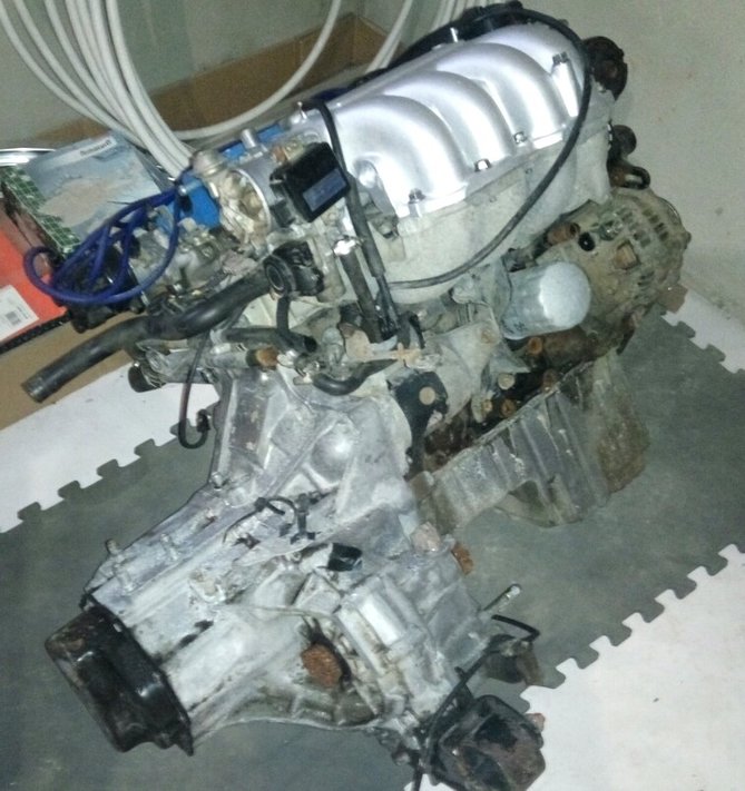

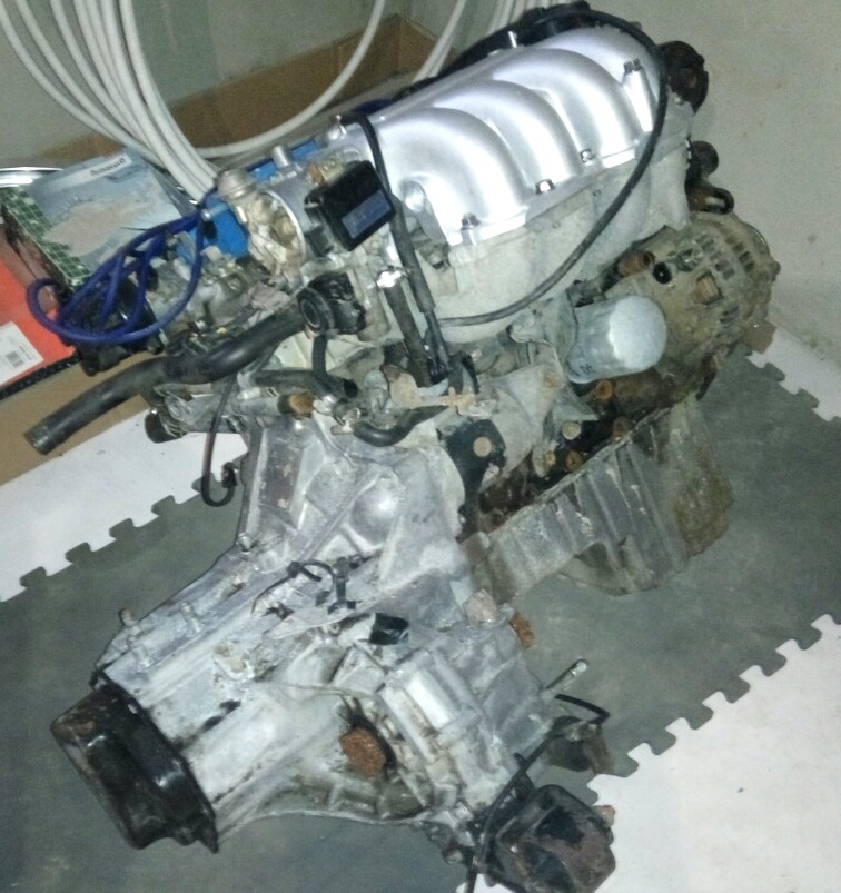

Reaktywuję mój temat, ponieważ wreszcie zacząłem długo wyczekiwany swap silnika.
Więc tak jakiś czas temu trafił się silnik 1.8 dohc razem z wiązką i kompem no i postanowiłem go kupic z zamiarem montażu w wakacje tego roku ale plany się zmieniły – do wakacji miałem przejeździc na tym moim silniku, ale pech chciał że padł mi mechanizm różnicowy w skrzyni biegów i postanowiłem że nie opłaca mi się zakładać drugiej skrzyni do tego marnego 1.6 zalanego olejem, więc postanowiłem że założę 1.8 dohc wraz ze skrzynią biegów od 1.3, kołem zamachowym od 1.3 i sprzęgłem 1.6, ale plany się zmieniły i kupiłem nowe sprzegło 1.8 sohc i okazało się że nie pasuje do koła 1.3 i obecnie poszukuję koła do 1.8 sohc.

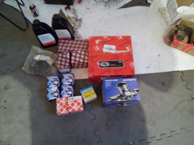

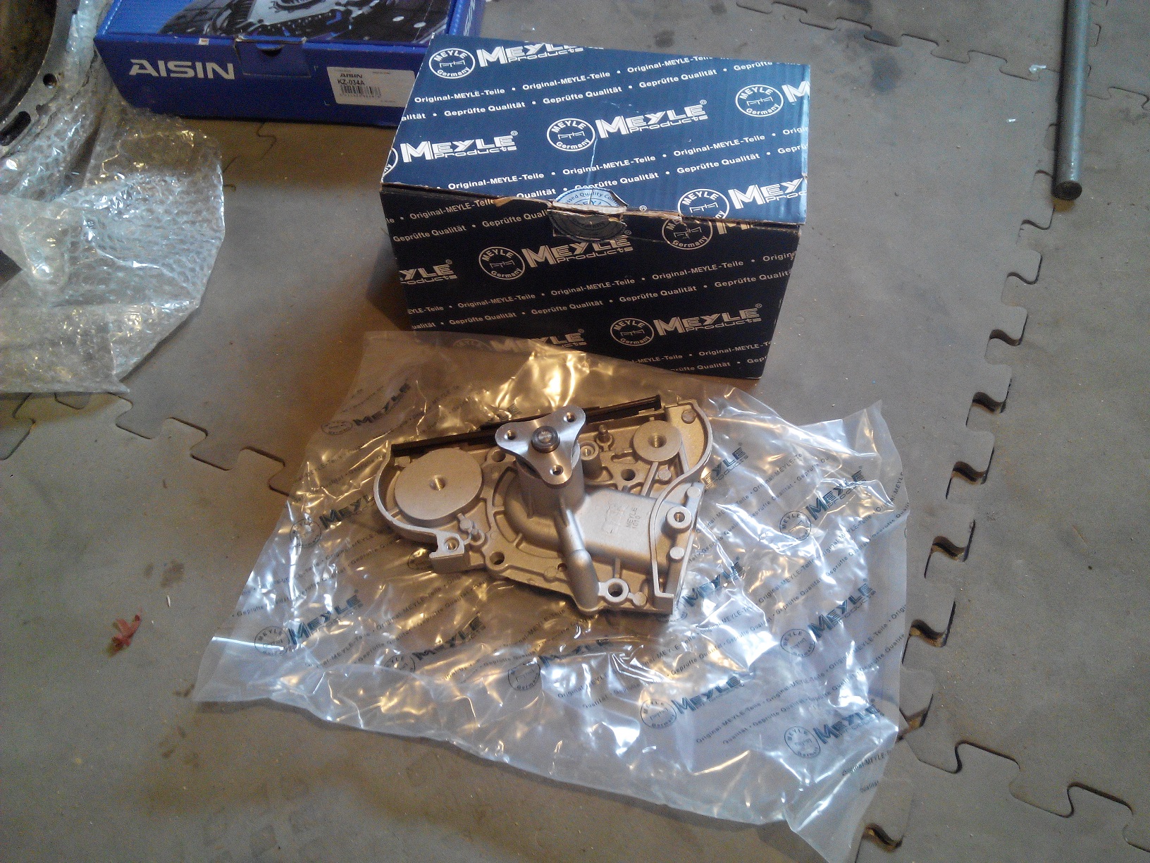

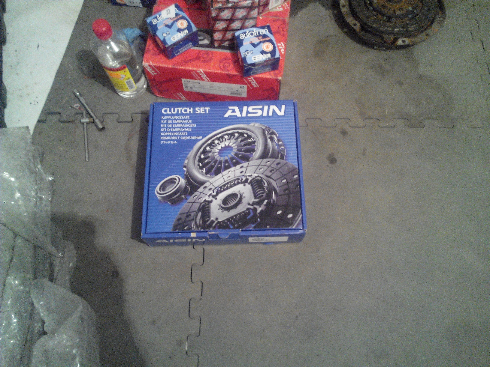

Więc tak podsumowując co kupiłem i zrobiłem:
silnik 1.8 dohc
skrzynia 1.3 sohc
sprzęgło aisin 1.8 sohc
pompa wody meyle
kółka rozrządu febi
pasek gates
uszczelka pod pokrywą zaworów elring
świece ngk
przepływka i sonda lambda zostaje narazie z 1.6 sohc ale z czasem się wymieni na dohc

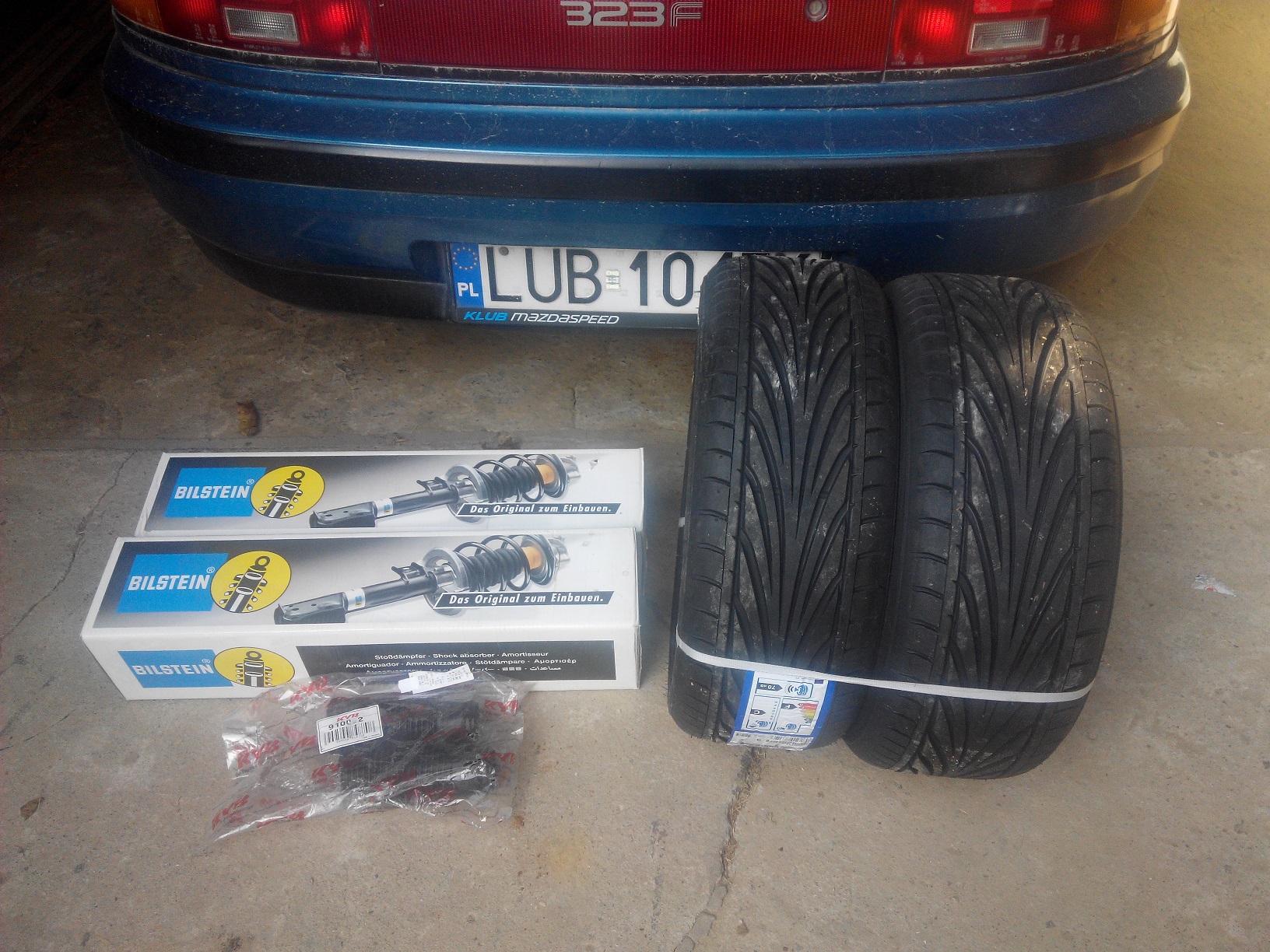

poza tym na jesieni wymieniłem jeszcze amortyzatory tylne na bilsteiny, bo na starych juz sie jeździć nie dało, wahacze tylne wzdłużne, łączniki stab., przegub i akumulator fiamm

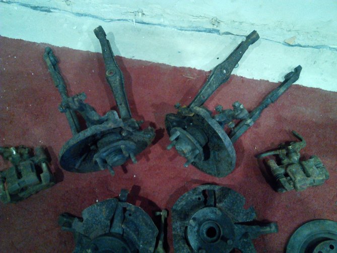

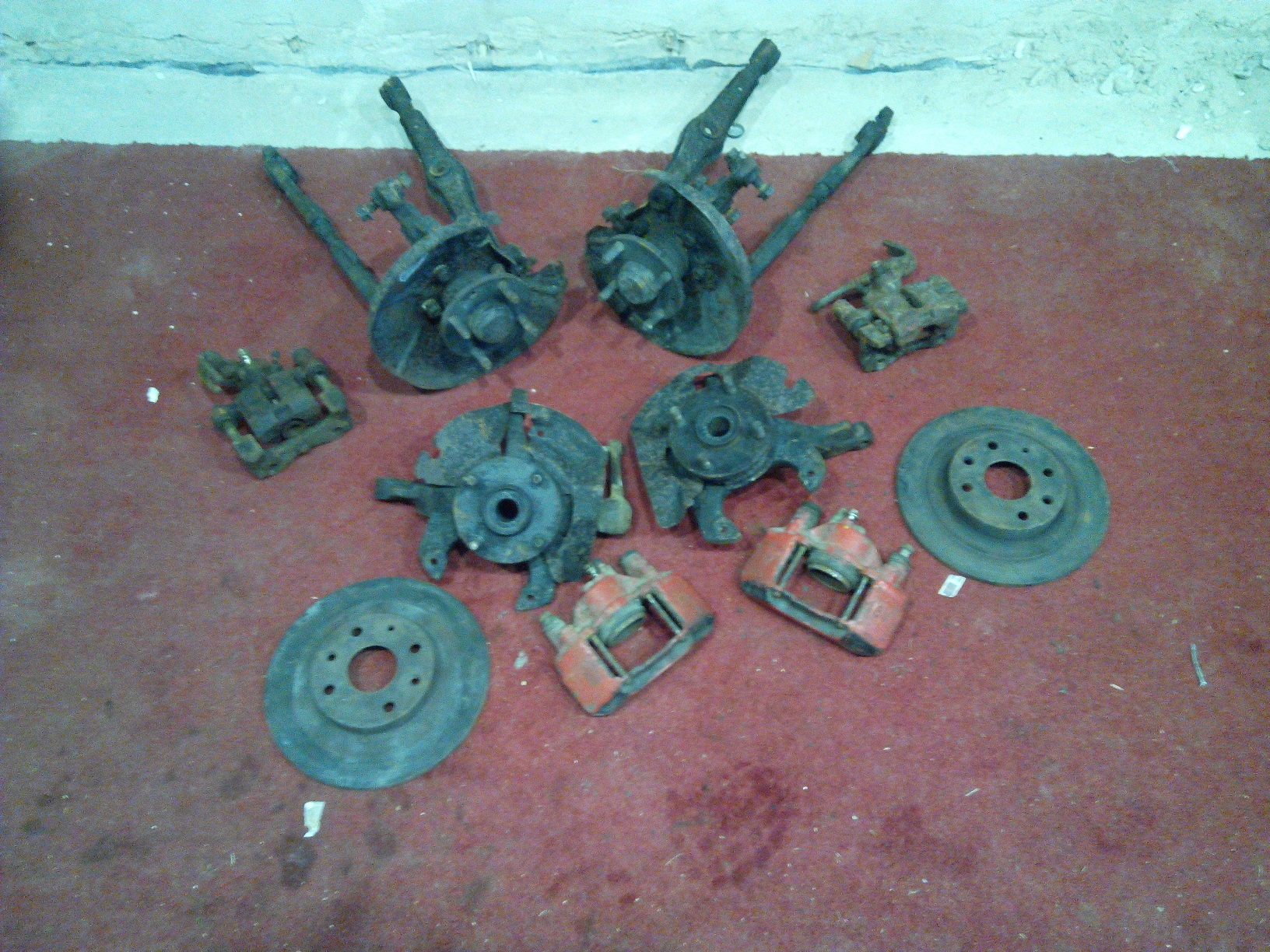

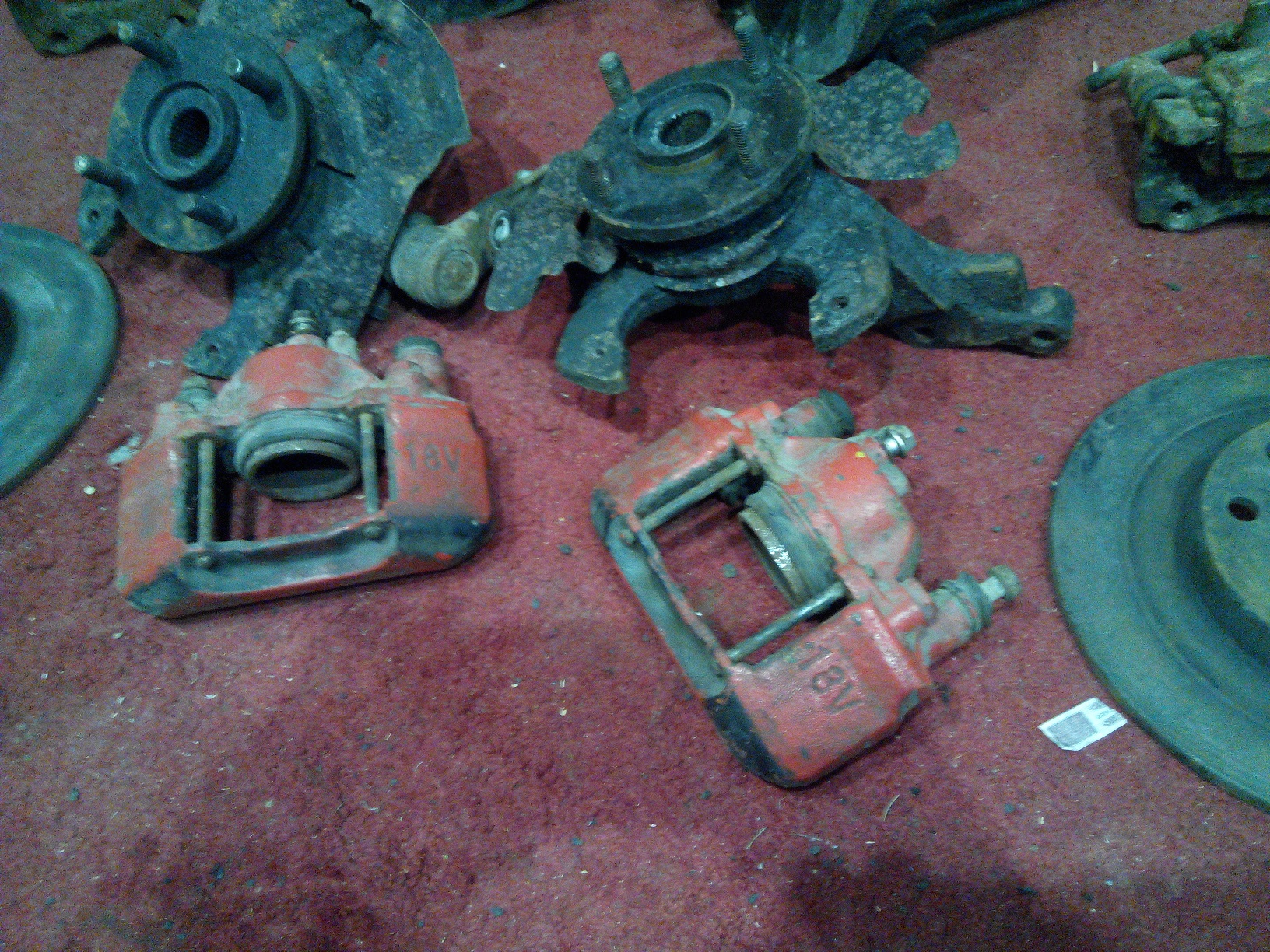

W planach ale to na wiosnę jak założę letnie koła- swap kompletnych hamulców z GT
Oczywiście najpierw piaskowanie i malowanie potem montaż zestawu naprawczego
do hamulców kupiłem;
zestawy naprawcze autofren
tarcze przód trw
klocki ashika
płyn febi dot4
silnik 1.8 dohc
skrzynia 1.3 sohc
pompa wody meyle
kółka rozrządu febi
pasek gates
świece ngk
tarcze przód trw
klocki ashika
płyn febi dot4

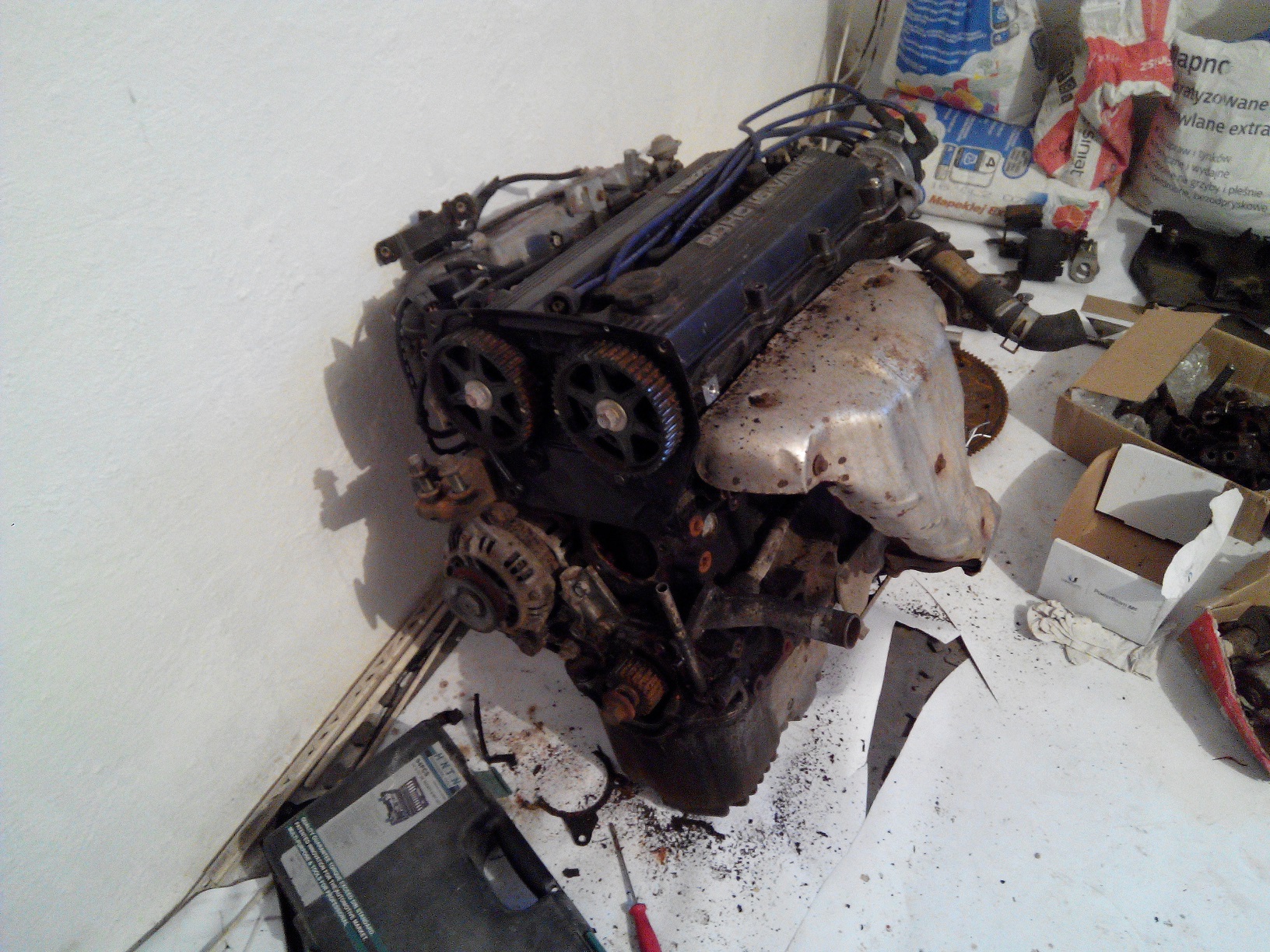

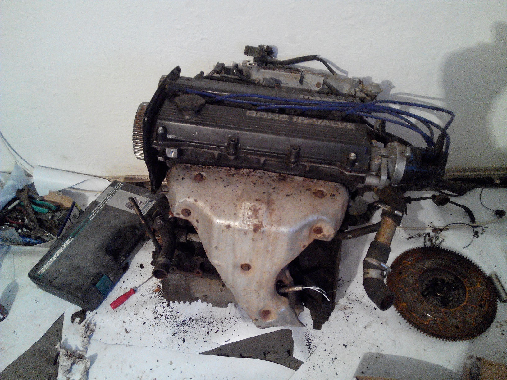

silnik bez paska – uuuu to co czeka CIę kapitalny remont ?

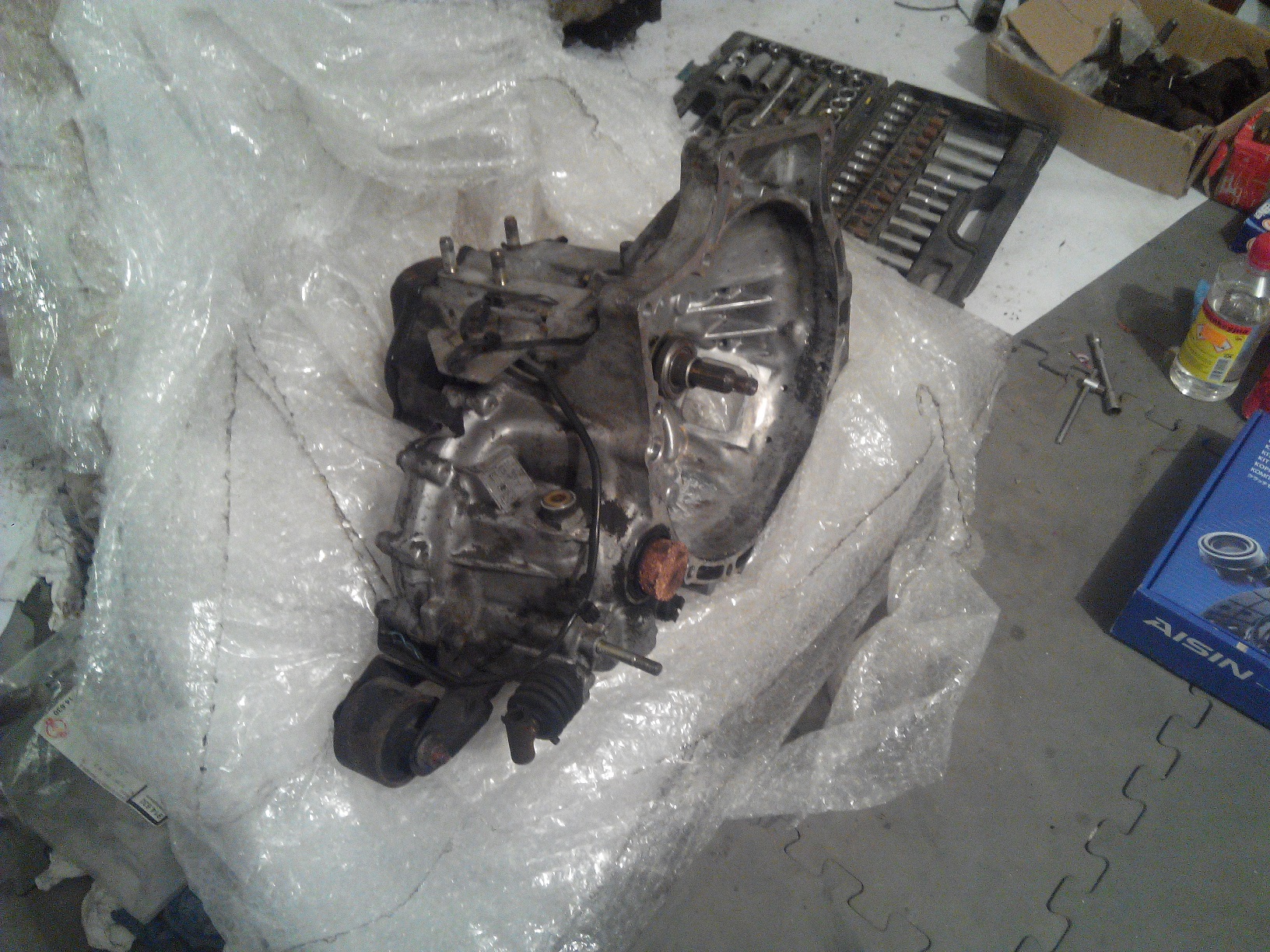

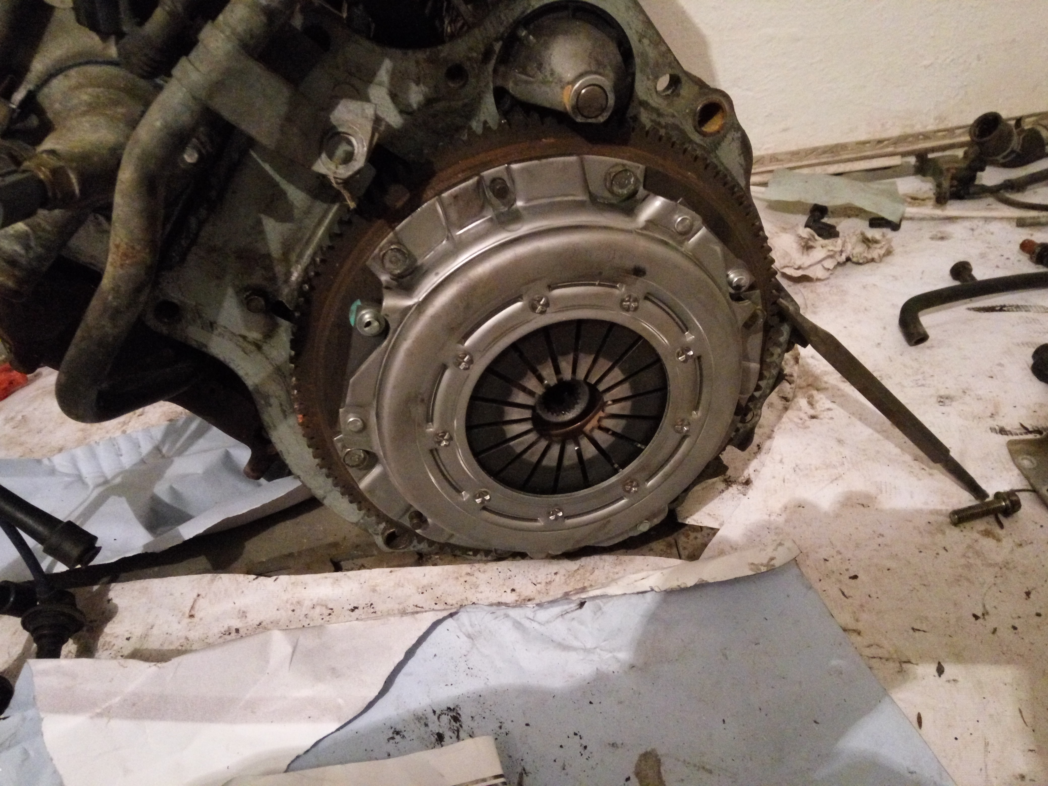

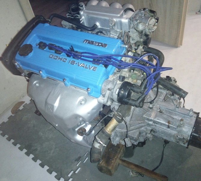

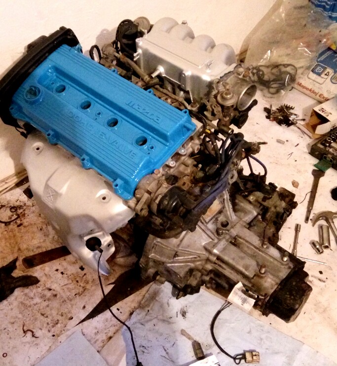

Przez ostatni czas robota stała w miejscu praktycznie ale przez ostatnie 2/dni udało się coś zdziałać, a mianowicie wymienił em uszczelniacz wału, założył em skrzynię i sprzęgło, pomalowałem pokrywę zaworów, kolektor i osłonę, zostało jeszcze umyć silnik
Dopisano 9 mar 2016, 08:18:
Cały silnik
Cały silnik

oponki toyo proxess są bardzo dobre polecam je :–) sam mam 4 w mojej bg
PS. bardzo ładny kolorek pokrywy zaworów

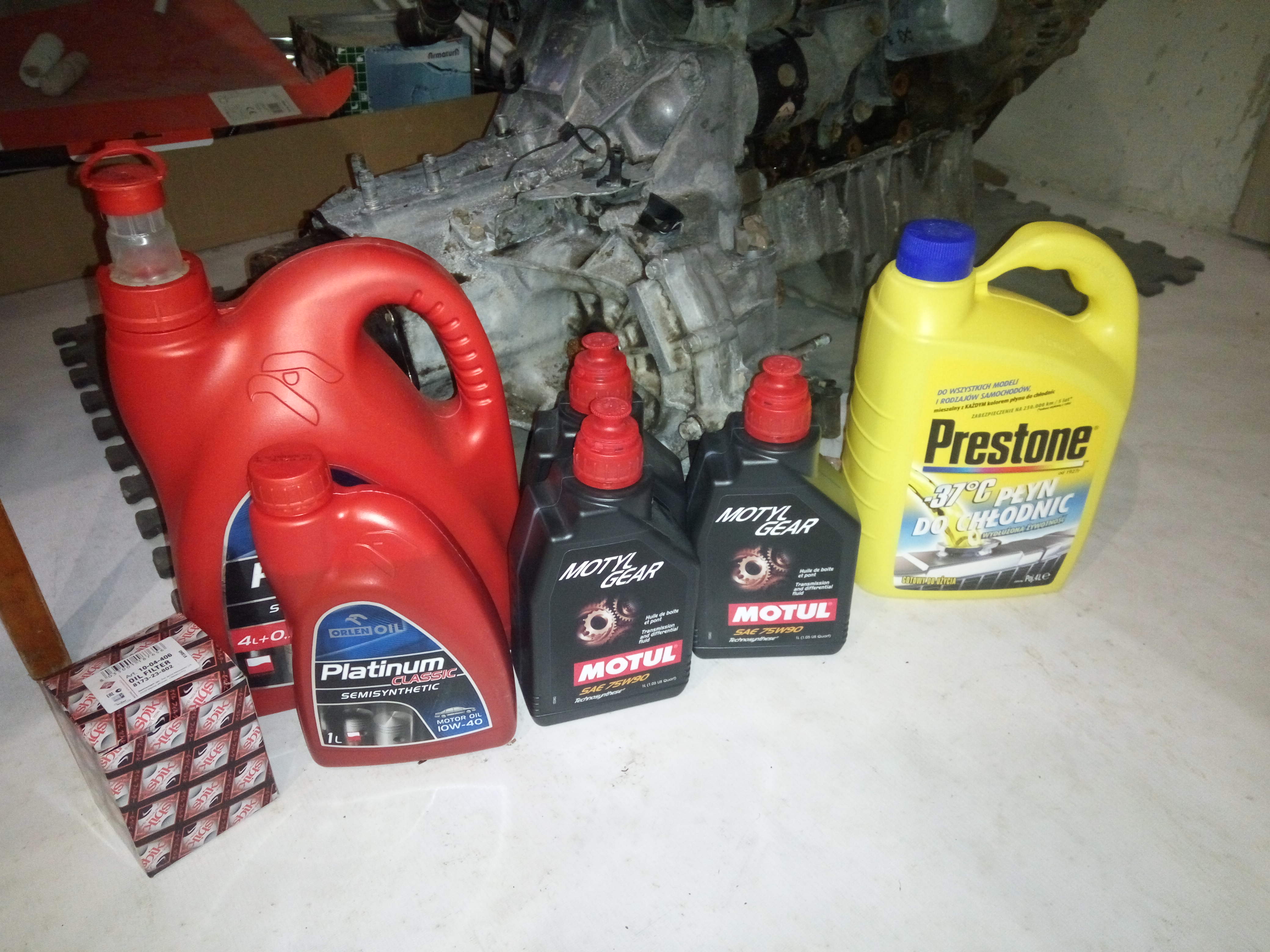

Silnik już gotowy do montażu, umyty w miarę możliwości, montaż przewidziany jest na poniedziałek, a dziś zostało jeszcze ogarnąć w budzie komputer i wiązkę
Dopisano 12 mar 2016, 08:05:
No i jeszcze oczywiście oleje i płyny, jeśli chodzi o olej silnikowy to miał być valvoline ale zostało mi oleju który kupiłem na dolewkk do starego silnika więc będzie Orlen platknum

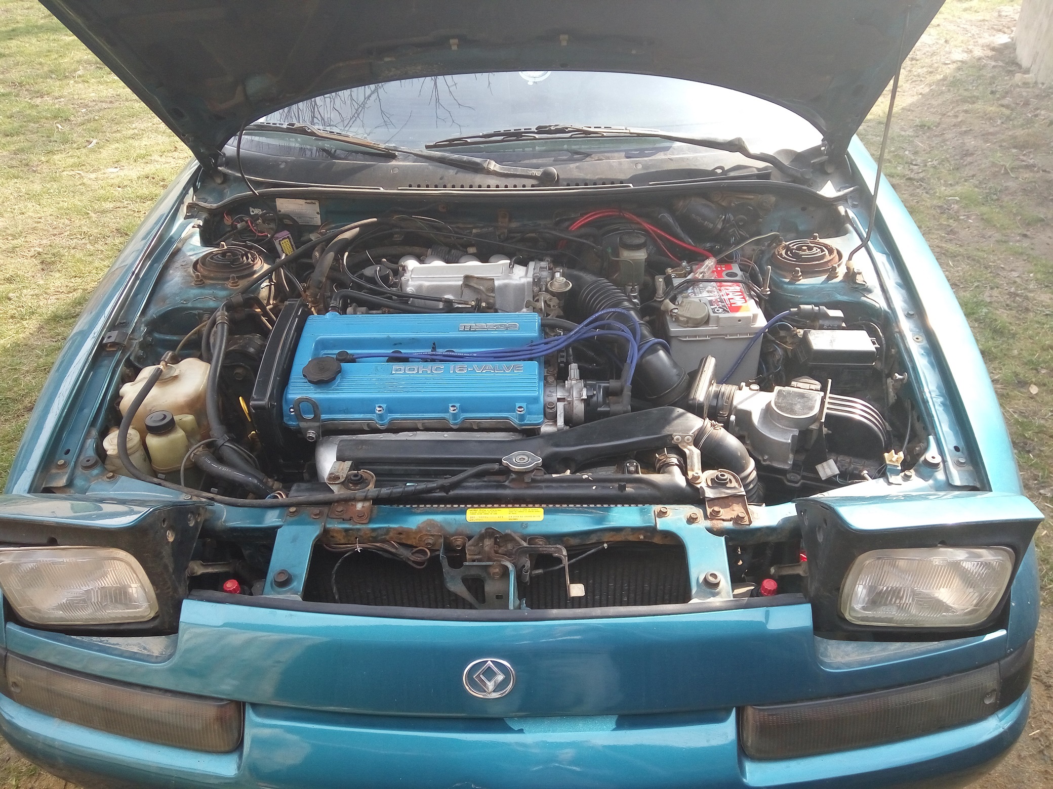

jakoś nie mogłem się zebrać aby napisać jak tam przebiegł swap, wiec po krótce poza kilkoma problemami z układem chłodzenia przebiegł dobrze. Mazda jeździ jakoś od początku wiosny i jak narazie jest wszystko w porządku, jest szybka i zrywna, ładnie się wkręca na obroty itd. Ciśnienie na cylindrach:
11,5 ; 11; 11 ; 12.
Po miesiącu jazdy na benzynie założyłem nową instalację stag4 na wtryskach hana i teraz jest również ekonomiczna przy dzisiejszej cenie gazu

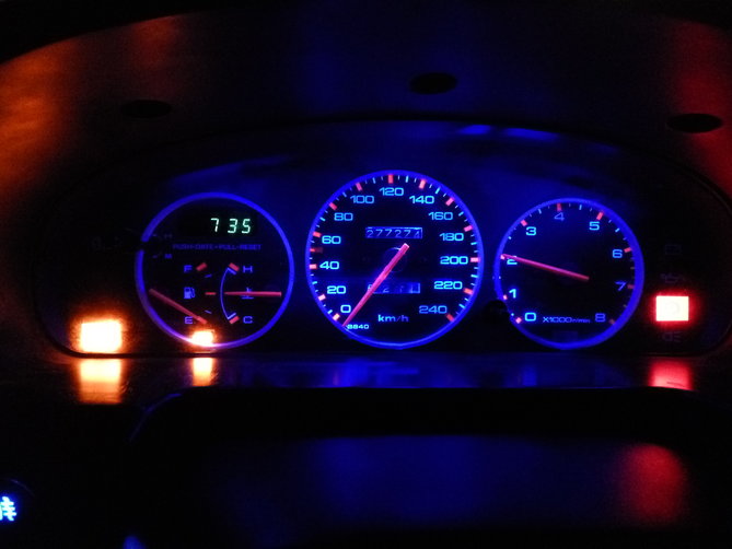

Wcześniej jeszcze zrobiłem zegary których wczesniej jeszcze nie pokazywałem na forum.
11,5 ; 11; 11 ; 12.
