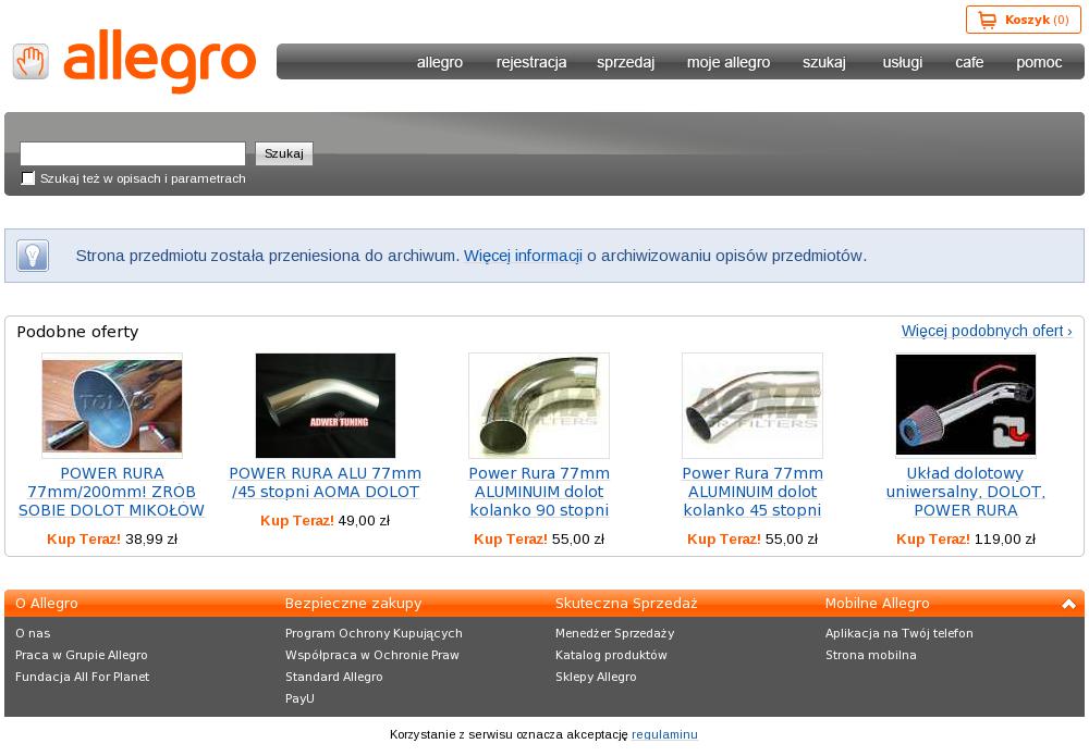

Mówisz o airbox-sie? jeśli tak to ma sens jeżeli doprowadzisz do niego zimne powietrze. Ja planuje zrobić dolot z takiej rury http://allegro.pl/power-rura-77mm-250mm ... 77478.html do tego złączki filtr no i doprowadzenie z pod zderzaka (najprawdopodobniej w miejscu halogena bas reflrex :D jakąś rurą giętą.
