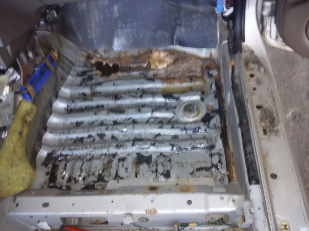

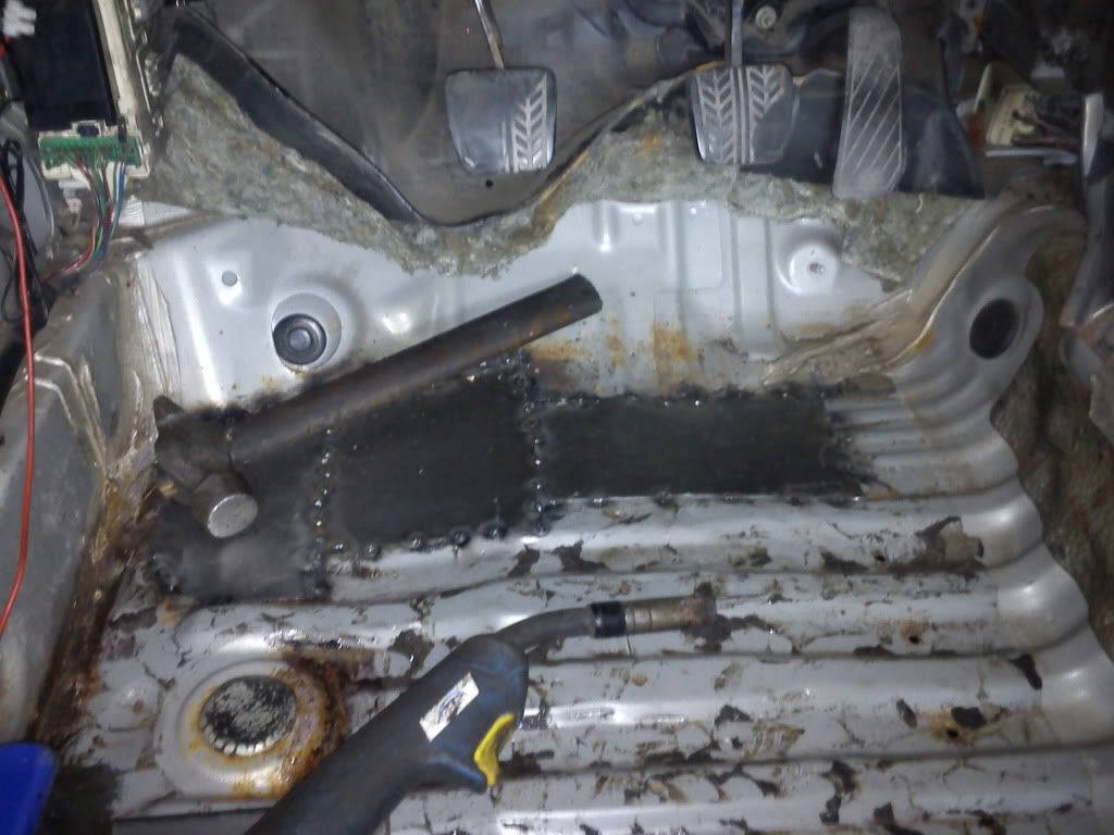

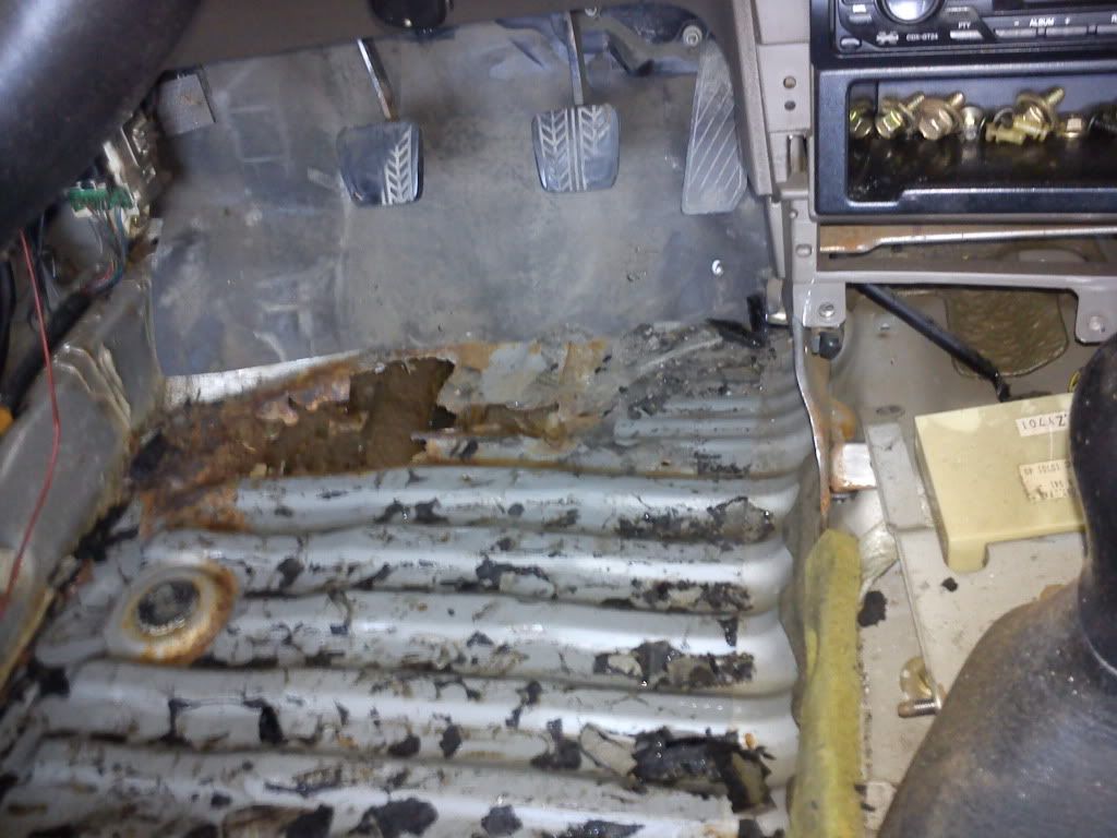

Nadszedł czas na poprawki swojej perełki.... Roboty od cholery jest...
Po wykuciu całej konserwacji ze środka ukazała się nam podłoga.
Tak wygłądała podłoga.. której niemalże już nie było. <zawstydzony>
Czyszczenie wycinanie wszystkiego co zjedzone, i pomalowane środkiem na rdze.. doprowadziło do stanu.... :P <co?>
Poźniej spawanie podłogi od góry i od dołu (tzw. podwójna podłoga) <diabełek>
i środkiem który ma być wygłuszający i dodatkowo uszczelniający środek samochodu. <głaszcze>
Taka podłoga jest przygotowana pod dwustronną konserwacje...
A więc na tę czarną pastę wygłuszającą została podana konserwacja środka i wykończenie podłogi wygląda tak.... :D
Teraz już nie będą szyby parować jesienią... :P heheh <glupek2>

no no Ladnie zabezpieczona nowa blacha ;) Tylko nie podoba mi sie ze nie zachowales profilowania podlogi ;) troche wiecej czasu schodzi na wyklepanie i podoginanie blachy pod orginalne wypuklenia podlogi no ale one tam sa tez potrzebne:) No kawal ciezkiej roboty odwaliles:)
Od: 12 kwi 2012, 16:15
Posty: 100
Skąd: Chorzów (Śląsk)
Auto: Mazda 323f 1.8 GT 1991r
Postprzez Mat25 » 12 maja 2012, 00:02
monjan32 napisał(a):no no Ladnie zabezpieczona nowa blacha ;) Tylko nie podoba mi sie ze nie zachowales profilowania podlogi ;) troche wiecej czasu schodzi na wyklepanie i podoginanie blachy pod orginalne wypuklenia podlogi no ale one tam sa tez potrzebne:) No kawal ciezkiej roboty odwaliles:)
hehe... chodzilo mi tylko i wyłącznie o załatanie dziur, zabezpieczenie rdzy, i pożądna konserwacja...
ale dzięki za uwage :P i miłe słowo.
